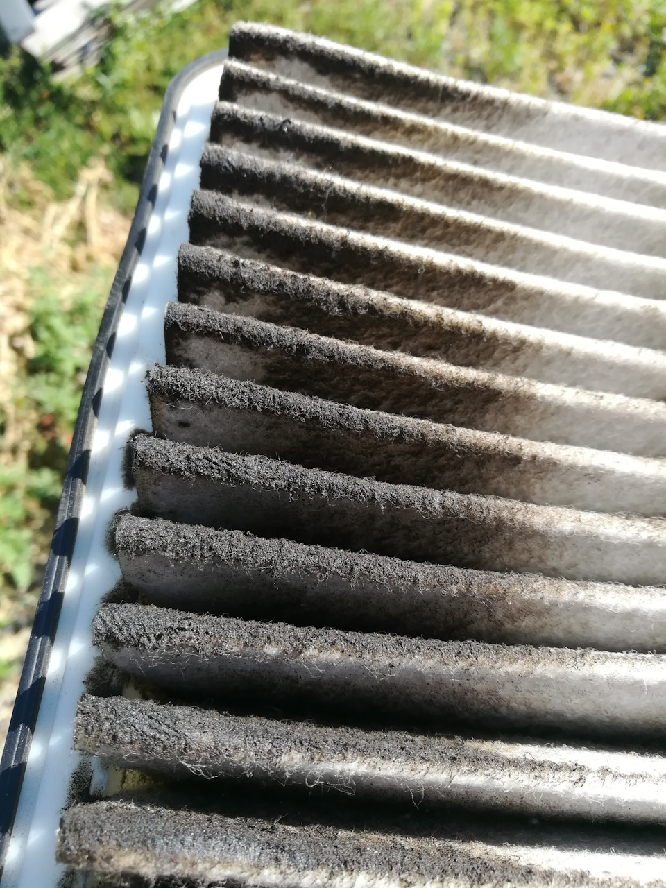

Друзья, нужна помощь! Может быть кто-то сталкивался с подобным?

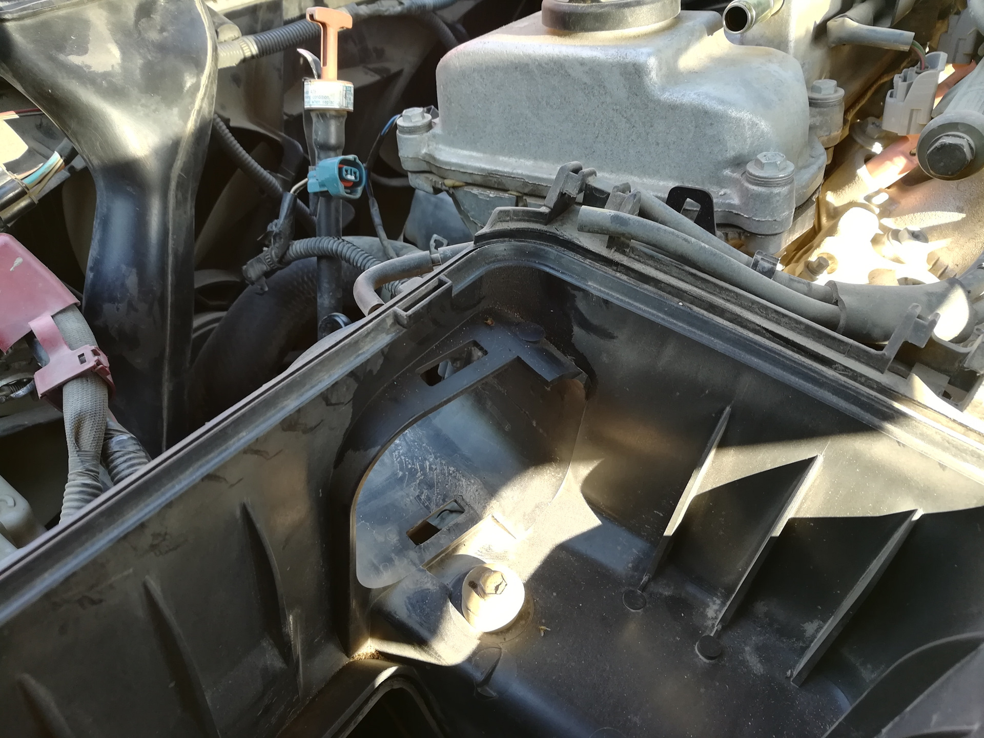

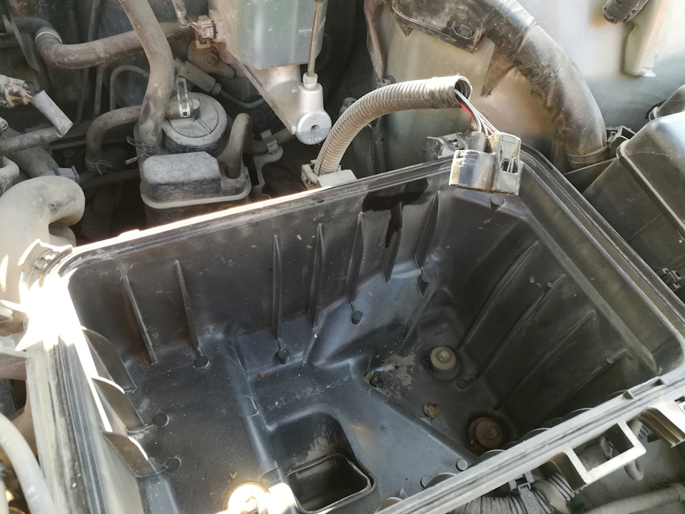

Когда снимал воздушный фильтр, обратил внимание что он в масле, при этом всё, что перед ним чисто, т.е. маслу взяться то не откуда.
Есть только два подтёка на корпусе фильтра и только на нижней части, в местах, где прокладку фильтра немного замяло.
Сам фильтр менял с полгода назад.

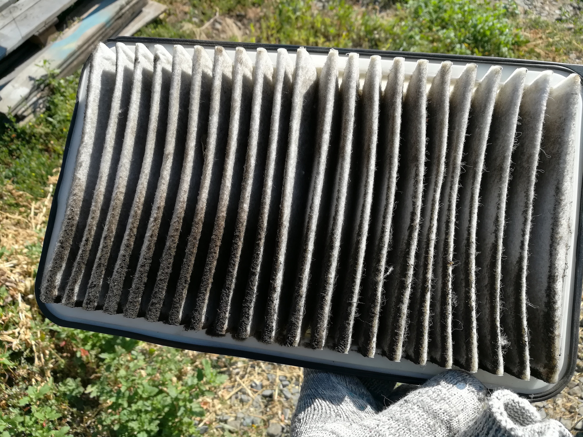

Пощупал фильтр, а он как будто пропитан маслом. Это нормально?

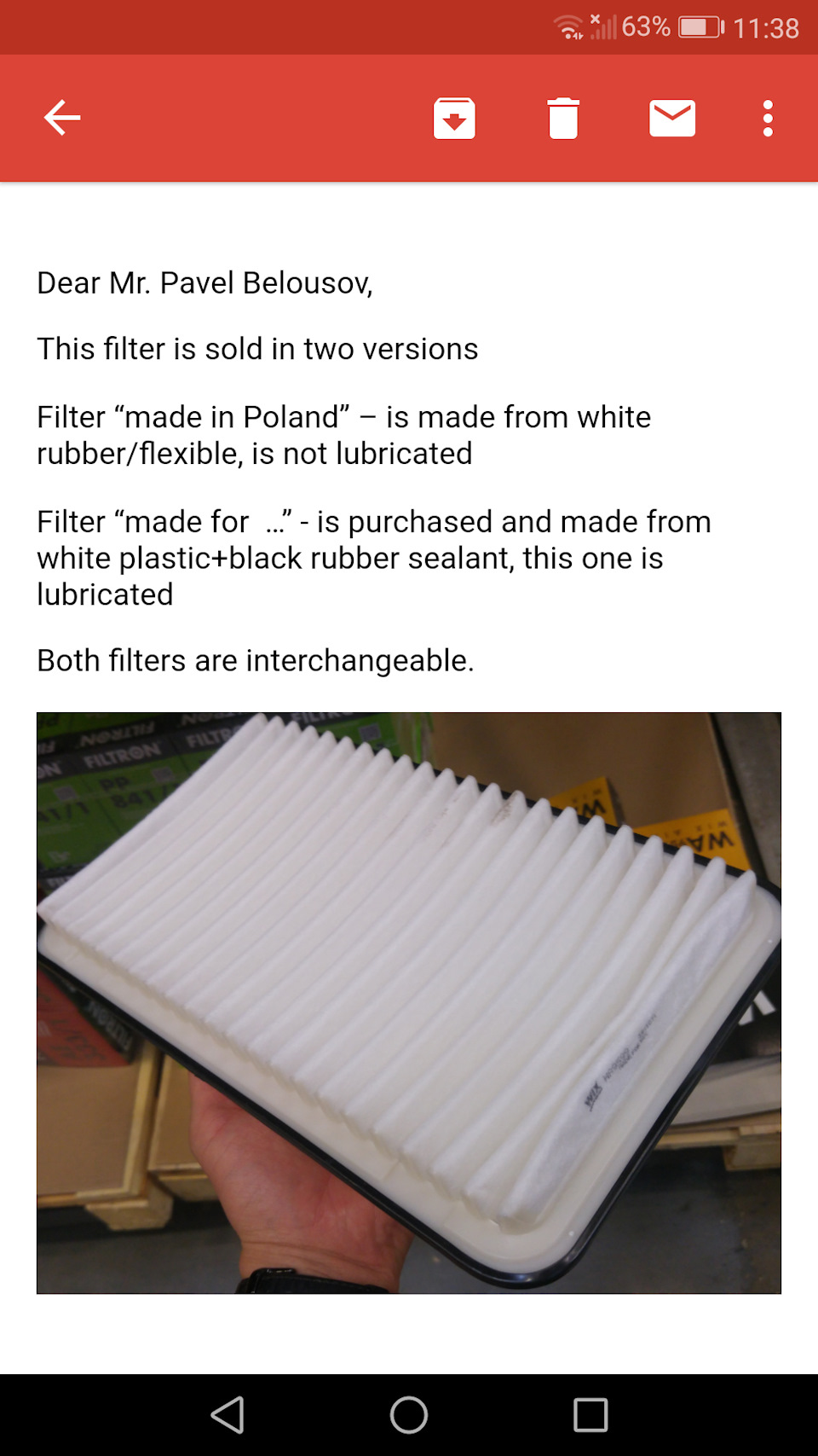

Добавлено 04.08.2018:
По итогам обсуждений в комментах янаписал производителю фильтра.
Сегодня получил ответ:
Т.е. мой фильтр действительно имеет пропитку, всё в порядке.

Не определил, какой фирмы фильтр был?
Да, я производителю скинул как раз артикул, поэтому получил достаточно точный ответ.
Filtron AP 1441

Вентиляцию картера смотреть нужно.
Визуально все трубки сухие и сам фильтр сверху белый, нет следов, что на него масло попадало.

Стоп. Так эта красота вся снизу на фильтре?
Да, это и настораживает

фильтр с пропиткой, это не масло. Почаще менять воздушный фильтр
Странная пропитка ( в одном месте), у себя такого не замечал…
Пропитка по всему фильтру, просто грязь с одной стороны залетает больше
Первый раз про пропитку воздушного фильтра ( по крайней мере на машине) слышу. Всегда ставлю воздушный Mahle (lx1612), на ощупь и на вид ни какой пропитки
Вот и я не слышал не разу про такое.

Клапан вентиляции картера.
Клапан, насколько я понимаю, располагается уже после фильтра.
Между впускным и картером. Если он неисправен, масло летит на дроссельную, на МАФ, на фильтр.
