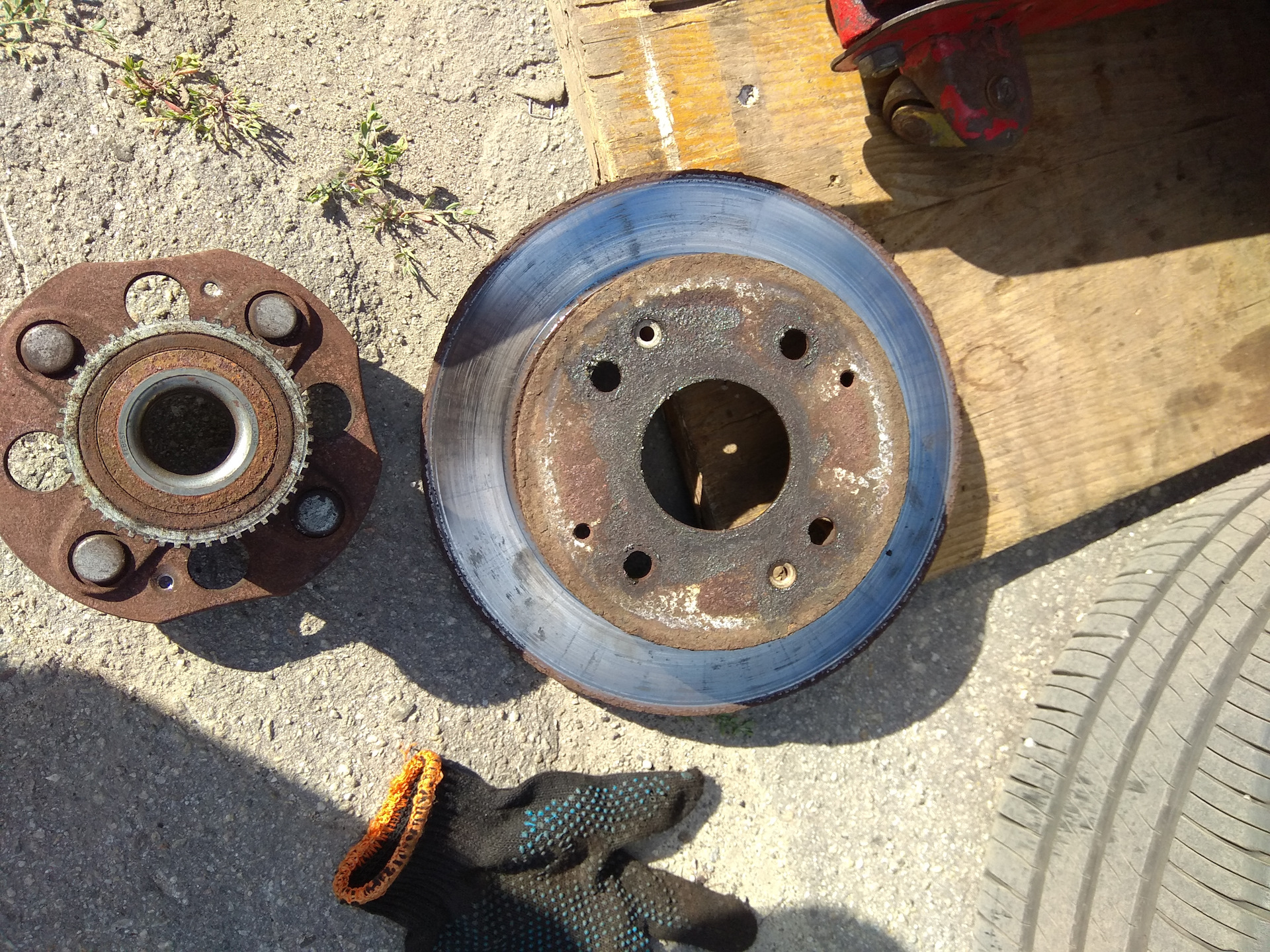

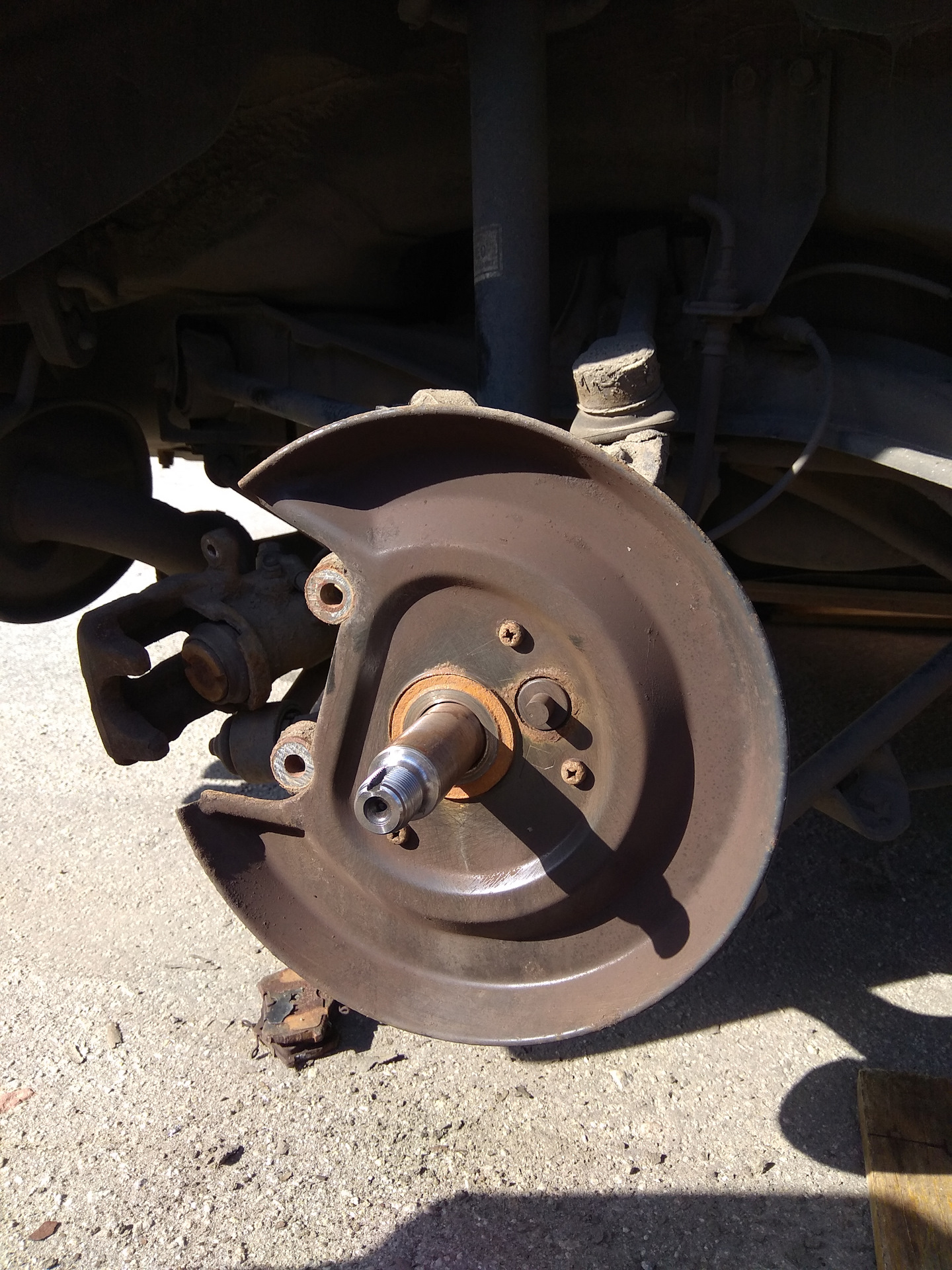

В общем-то дело не хитрое и многие уже описывали этот процесс, все снимается и откручивается

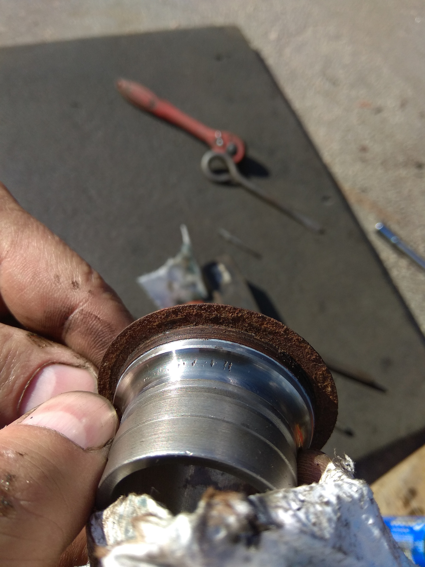

Ступица эта оказалась Febest, а вот и причины гула

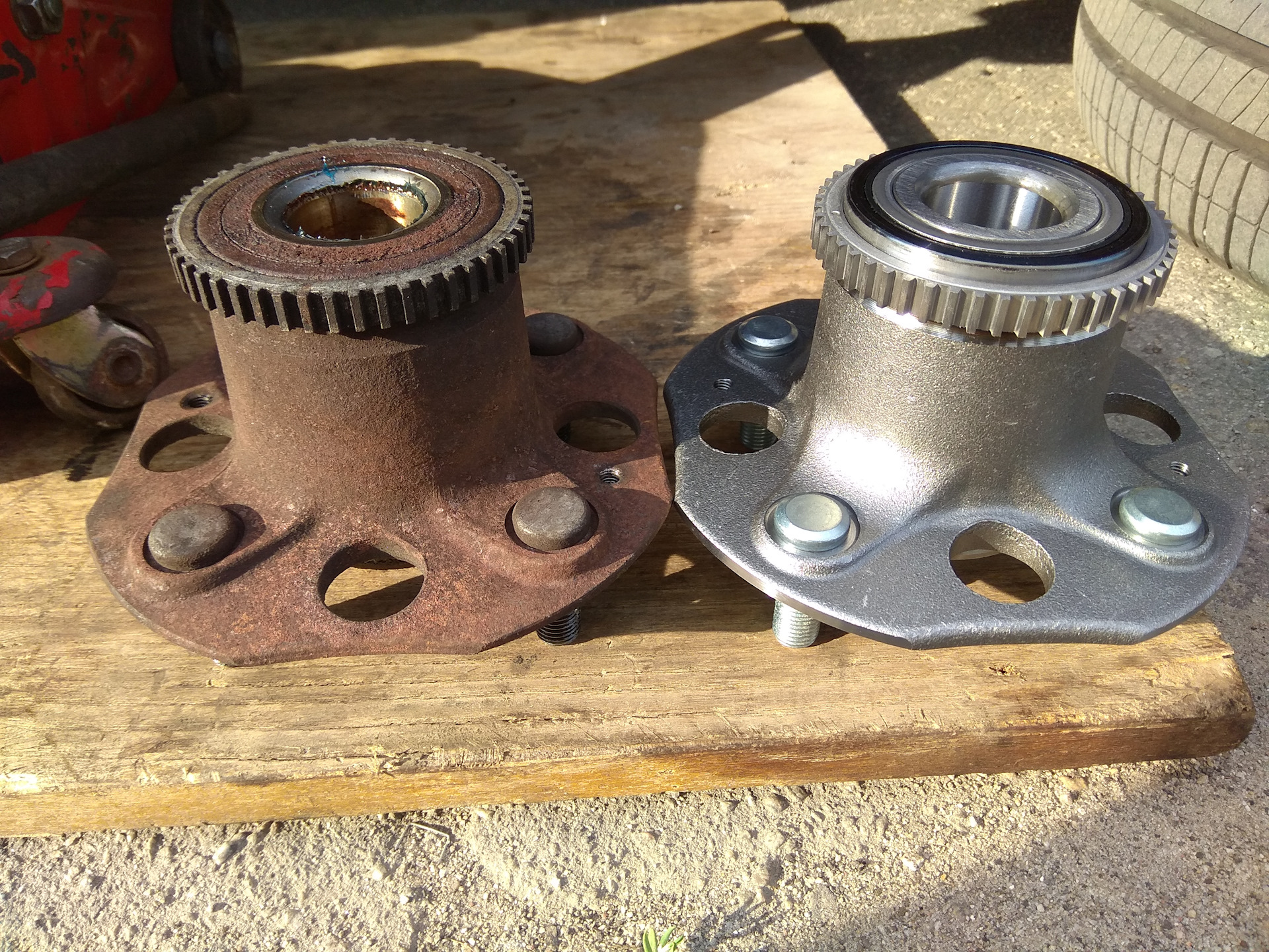

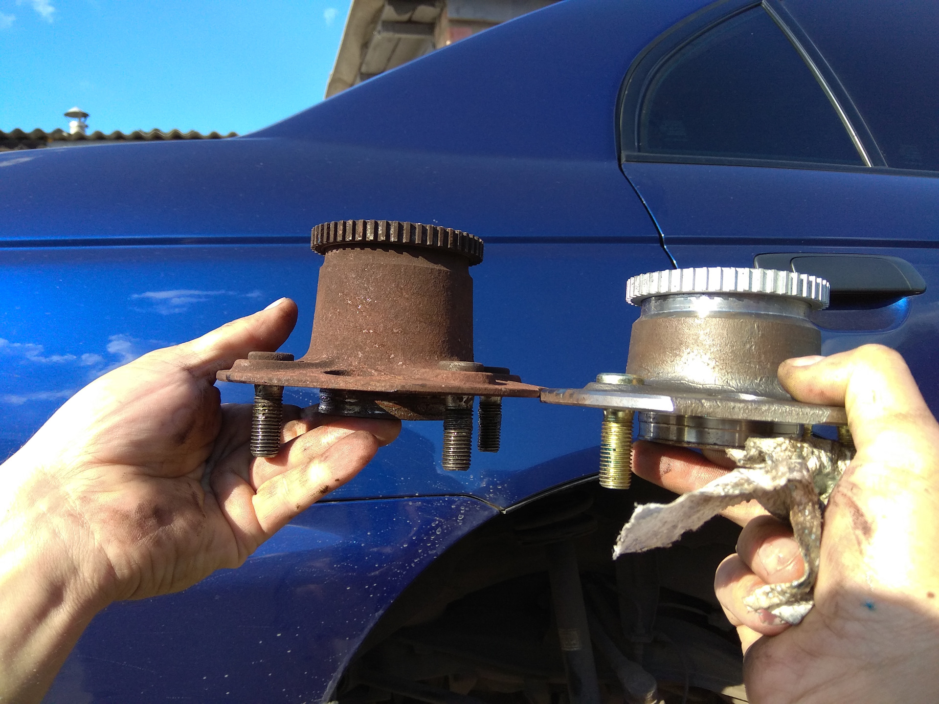

Ступица фирмы Mapco — 26503 — НЕ ПОДХОДИТ!
Она меньше и если Вам когда-то тоже предложат ее — отказывайтесь сразу… Видимо поставщики чет напутали, но почему эта ступица билась у ребят в магазине для моей машины — не понятно… (она до сих пор так бьется у них в каталогах).

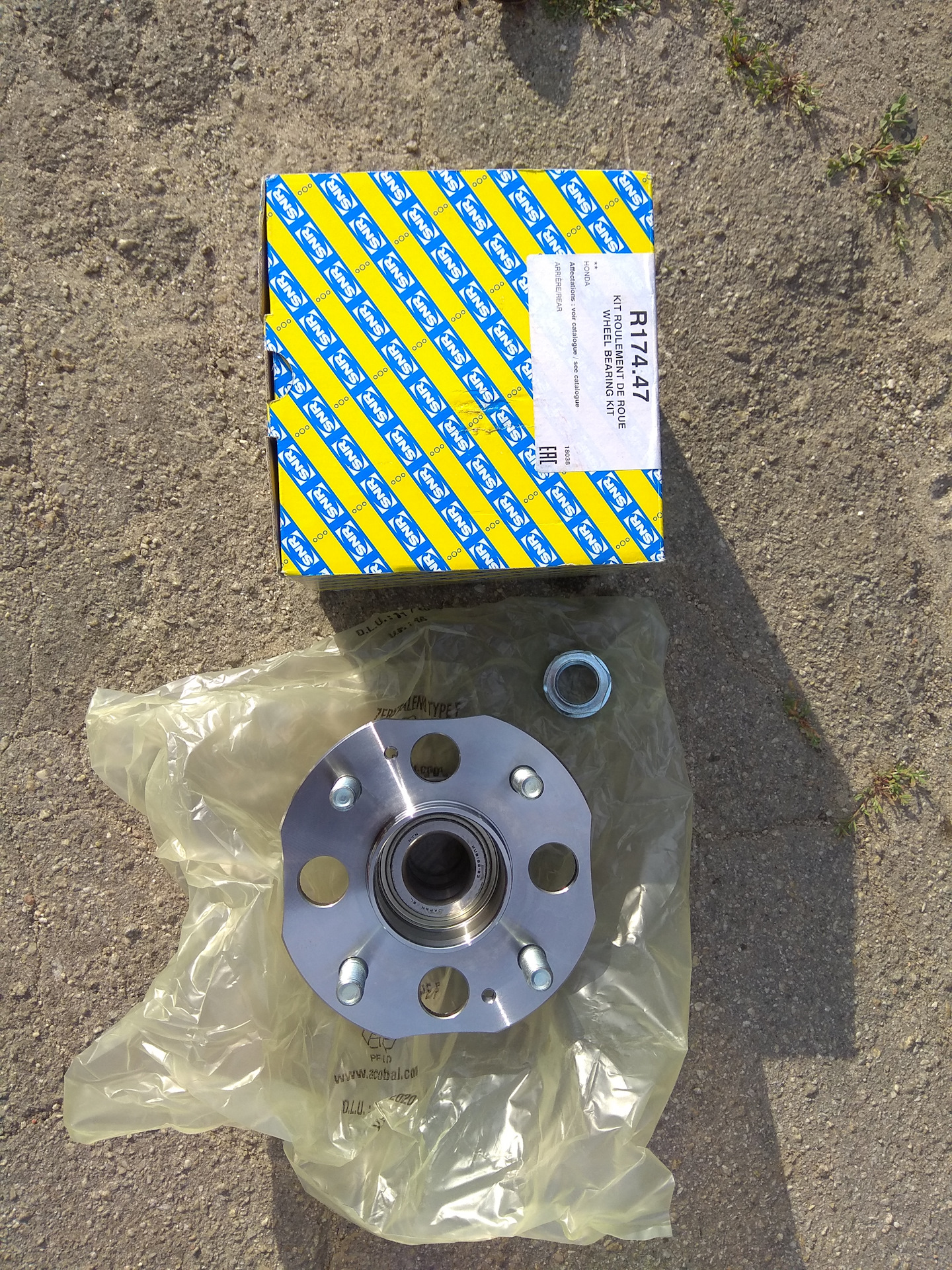

Проехал я эти 1000 км не спокойно, т.к гул только увеличивался и под конец путешествия в салоне автомобиля был звук взлетающего самолета, но аккорд — боец, привез домой и все ок ))) через пару дней приехала нормальная ступица
Я ее поставил и теперь наслаждаюсь тишиной ))) Посмотрим как быстро будет запись №4 )))))

Тоже ставлю только эти ступицы NTN / SNR и ни каких других.Последняя отходила больше 100 тыс.
Мля, посмотрел Ваш пост, думал МАРСО заказывать не буду, заказал какую-то BTA (номер H24045BTA). Та же шняга, короче чем надо. А по базе так же идёт на наш аккорд. С другом предположили что такая короткая могла идти на барабанные тормоза (чисто теория).
((( берите SNR, не прогадаете

привет! мне 3- штуки привозили не такие, а по каталогу бьёт на маю машину, в итоге- те что привозили идут на 5-аккорд. Это то что по дешаку! А дорогие бьют нормально!
