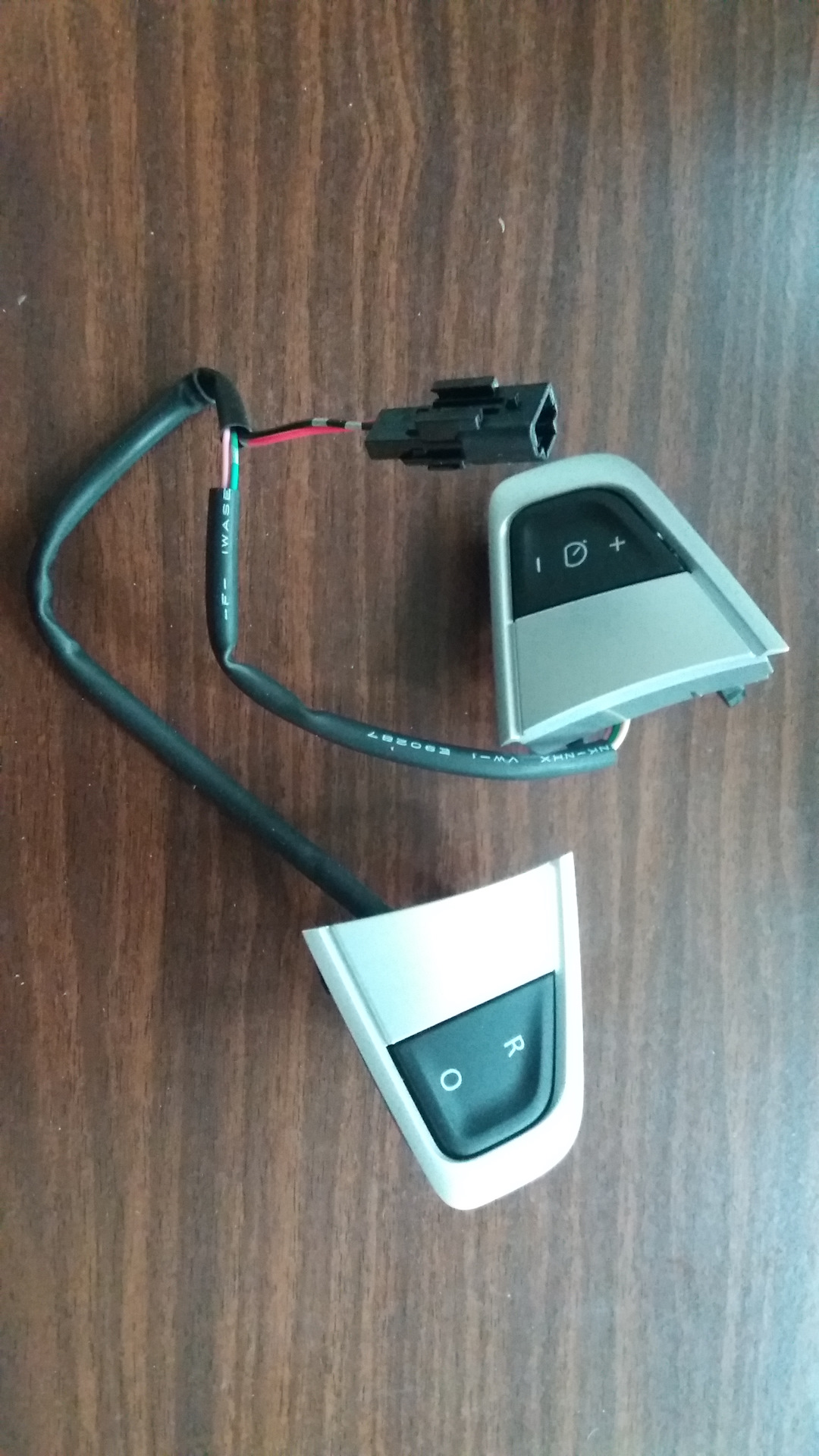

3. Покупаем все необходимое (я пошел по пути "пусть выглядит как заводское, но недорого"): переключатель круиз контроля, кнопки управления круиз-контролем на руль, провод длиной 2метра, сечением 0.3-0.5мм.кв.(нужен для удлинения проводки к кнопке круиза у подлокотника, т.к. штекер находится около переключателя КПП и до подлокотника не дотягивается), либо можно купить оригинальный "удлинитель" этого провода, но он не дешёвый, термоусадка. Кнопки я брал на разборке с доставкой аж из Кургана! в Нижний Новгород там было ооочень дешево, провод и термоусадка в простом магазине, в итоге все вместе получилось 2200р.

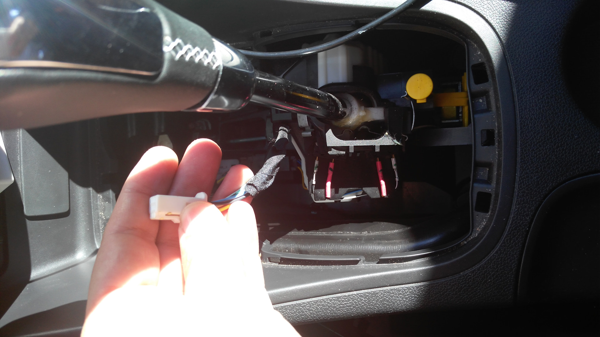

4. Устанавливаем кнопку включения круиза/ограничителя скорости.
Для этого снимаем наболдажник рычага КПП (для этого поворачиваем хромированное кольцо под ним и просто его выдергиваем), далее снимаем хром.накладку рычага КПП (просто выдергивается вверх), находим штекер кнопки круиза.
Обрезаем его и с помощью проводов (я делал скрутккой+термоусадка) удлиняем его, чтобы хватило до штатного места около подлокотника.
Далее удаляем заглушку около подлокотника. Для этого снимаем накладку ручника, далее все на ощупь, главное что надо знать- заглушка удаляется вовнутрь и идентична самой кнопке, так что можно по кнопке понять как ее выдавить. Я маленькой отвёрткой внутри поддел и сверху надавил пальцем посильнее, провалилась. Теперь ставим кнопку и подключаем к ней наш удлиненный провод со штекером. Здесь все! Можно собрать все назад.

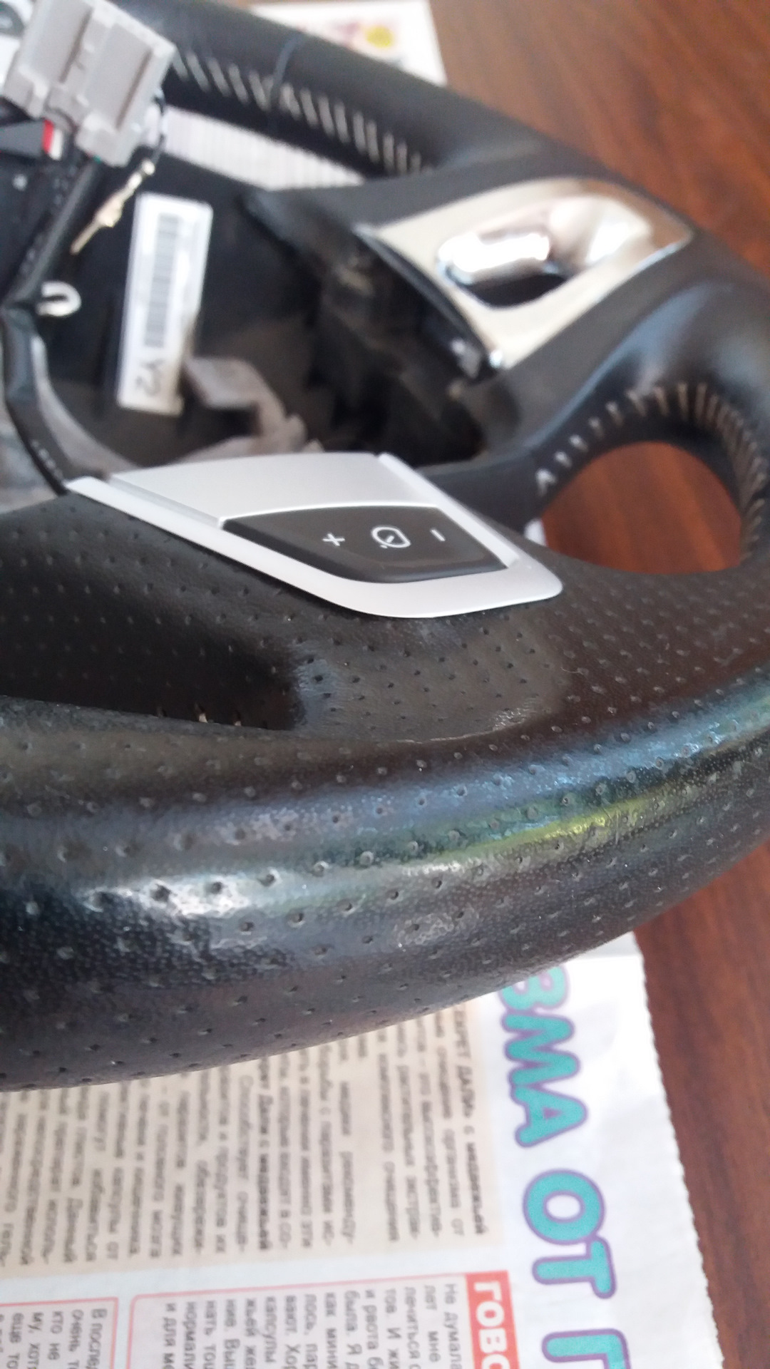

6. Врезаем кнопки в руль.
Самое сложное из всего процесса. У меня ушло почти два дня на это. Использовал шаблон, канцелярский нож, клей момент (100р) и черный герметик ABRO (100р) им промазал место контакта кнопок с кожей, т.к. оставались зазору. Моя работа практически соответствует вот этому видео
Фоток мало, было страшновато испортить руль, поэтому забывал фоткать.

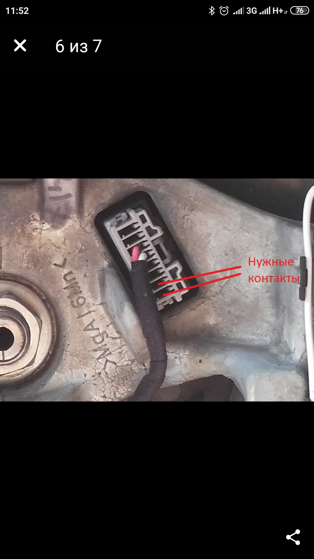

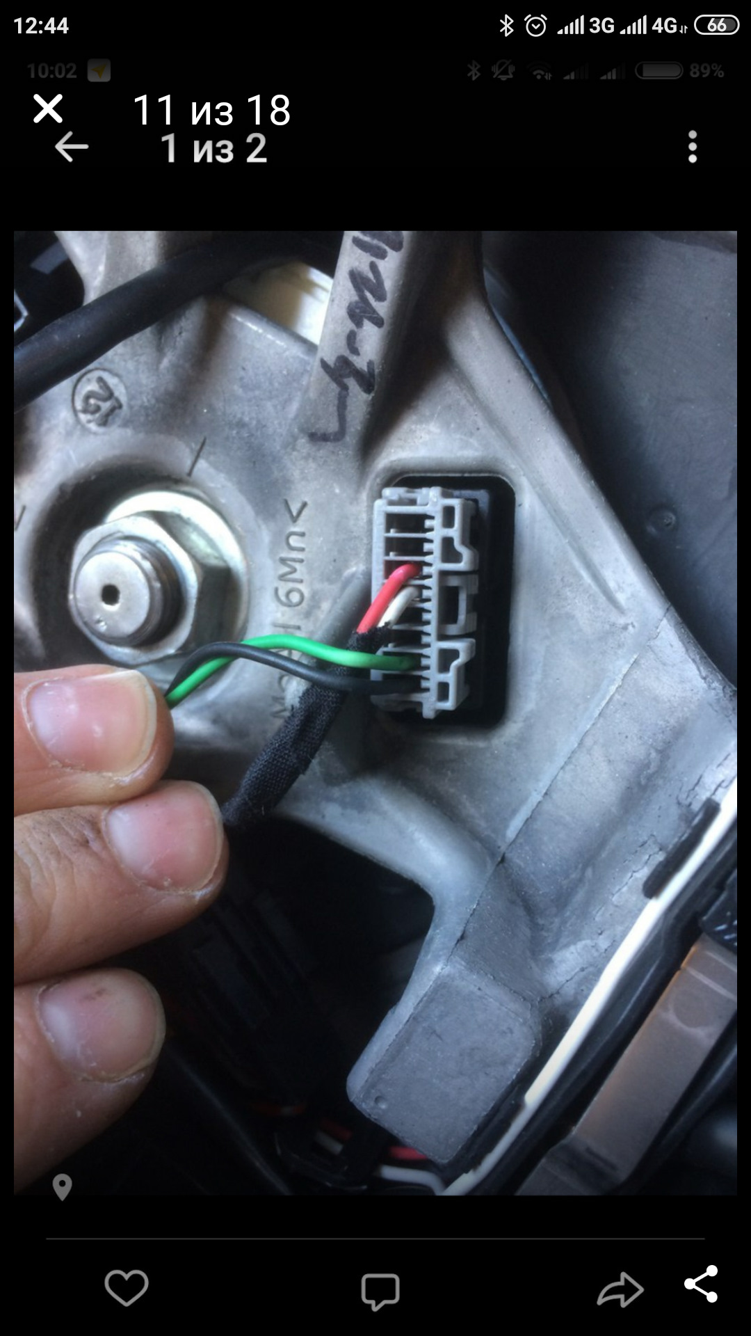

7. Доделываем штекер для подключения кнопок КК.
Штекер кнопок, которые я купил, не подходит к моему разъему. Поэтому в наш серый штекер (как раз тот, куда идет проводка звукового сигнала) нужно подвести провода от кнопок КК.
Откусываем ненужный штекер, покупаем наконечники типа Molex 44476-1112, они идеально подходят к серому штекеру и подводим провода.

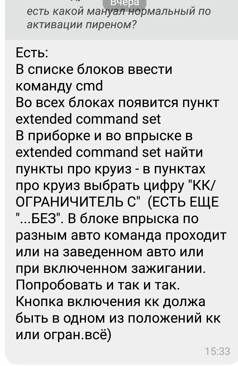

Дополняю активацию:
положение выключателя в КК или Ограничение, зажигание включено. Причем активируется та функция, в которой стоит выключатель, поэтому команду вводить два раза, активируется та, которая включена. Активируем, например КК, выходим, переключаем на Ограничитель, снова активируем. Все заработало.

Наконец врезал кнопки, провозился полдня, но все получилось аккуратно, главное не торопиться и постоянно примерять кнопки к месту.
Совет: сверху кнопок из за изгиба под палец на руле остается неприятная щель, автор предлогает замазать черным герметиком. Я нашел способ сделать этот зазор как можно незаметнее. Подходит для рулей с обтяжкой кожей. После того как места для кнопок готовы, там где остается щель (верх кнопки), отгибаете кожу и вклеиваете суперклеем вдоль линии выреза зубочистку (!). Почему зубочистку? Щель неравномерная, расширяется к ободу, аккуратно острым ножом подрезаем палочку, что бы она с одной стороны стала более плоская и разширялась к другой. Подкладываем под кожу зубочистку, формируем скраю разреза валик. Примеряем. Если надо подкладываем под кожу тонкие обрезки, что остались от вырезания мест, так компенсируем зазор. Примеряем, если все хорошо, капаем суперклеем и прижимаем.
Остается совсем тонкая щелка, вот ее можно и герметиком прикрыть, или можно помучиться и вывести на ноль. Но я просто задолбался. Результат на фото.

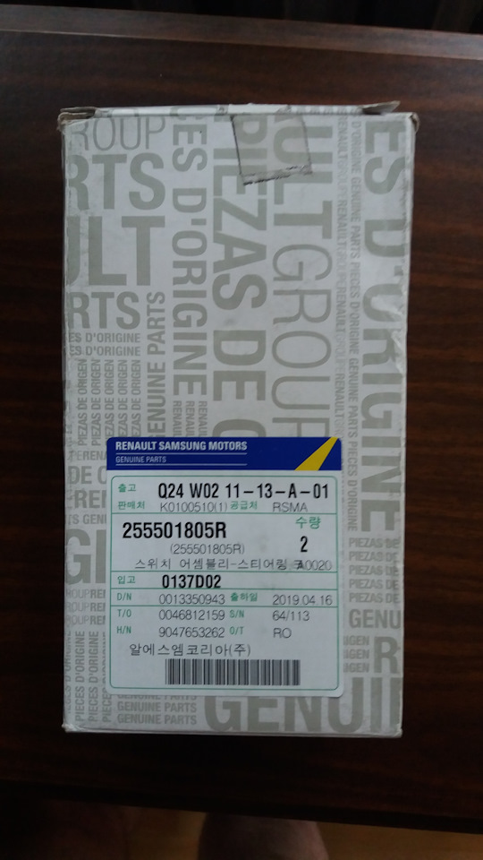

Кнопки на руль по ссылке
Сегодня кусочками кожи развлекался )
www.sm3new.ru/catalog/ren…ki-kruiz-kontrolya/?from=
Новые оригинальные кнопки на руль от Самсунг для Рено
Дороговато, но руль не надо искать.
Можно заказать наложенным платежем, доставка 4 дня СДЭКом.

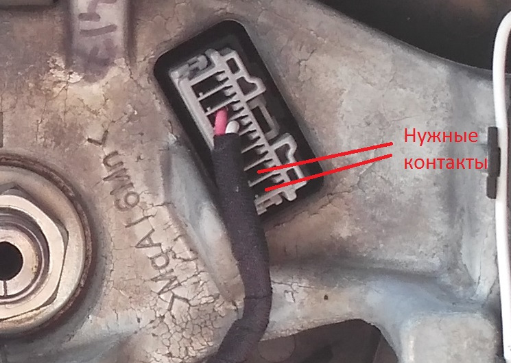

Ну все понял спасибо, а нет фотки какой провод от кнопок на руле куда входит по цвету в штекер подрулевой. Их там два жёлтый и синий вроде.

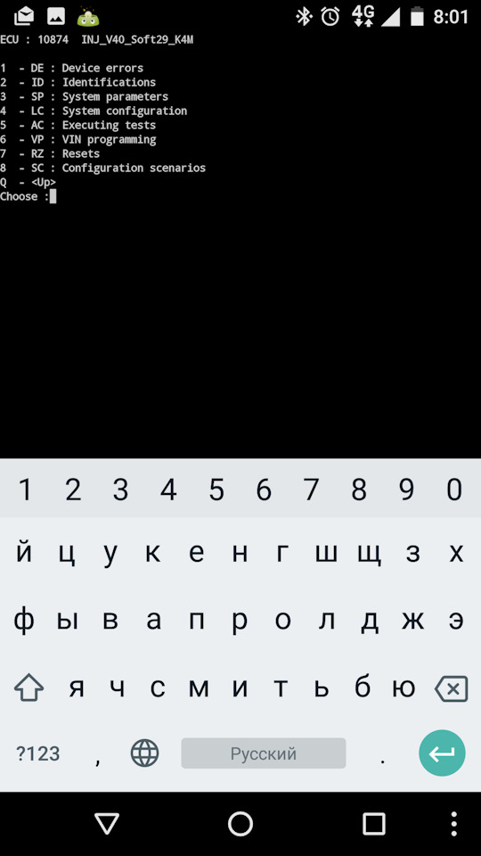

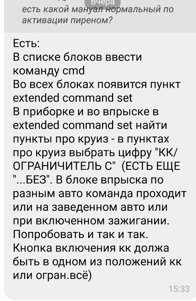

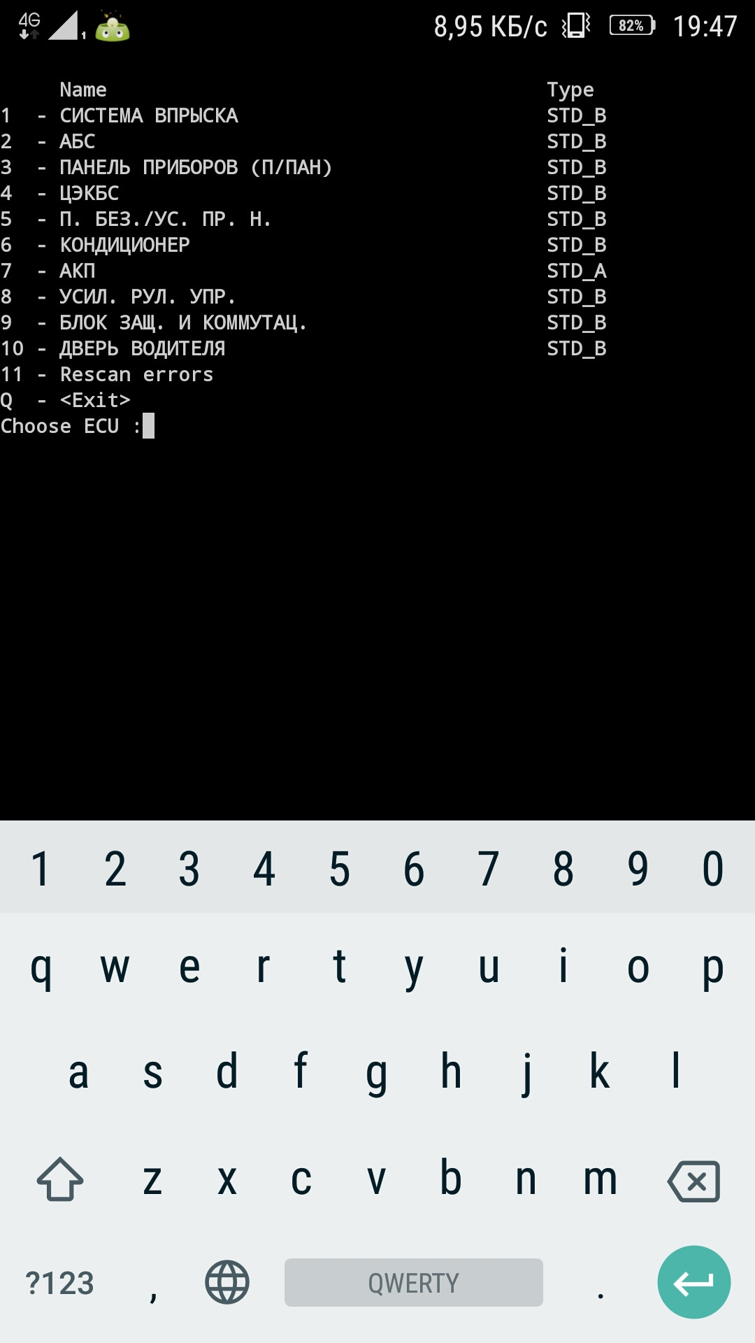

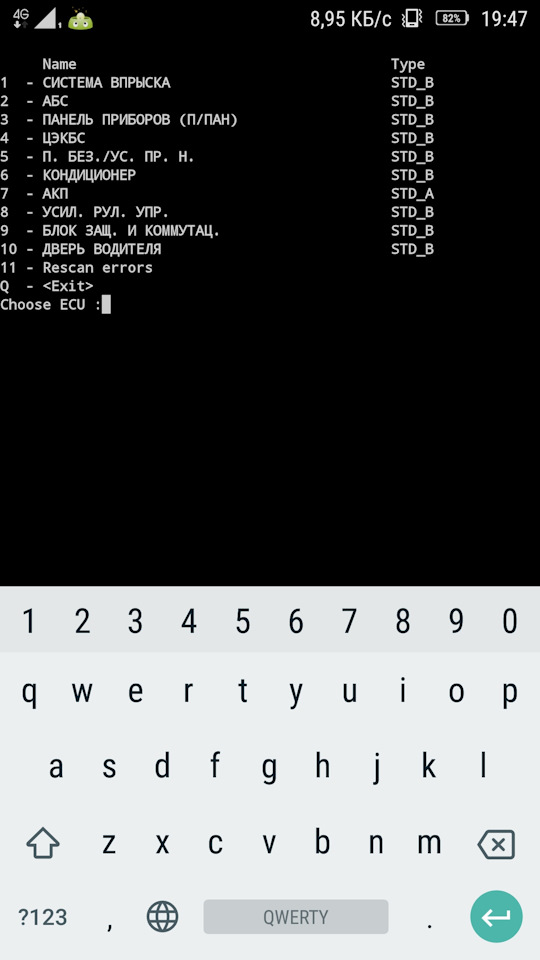

Привет земляку )), хочу спросить. Буду ставить круиз на неделе, и активацию через pyren. Ты когда зашёл в программу pyren вводил команду cmd первым делом? Или сразу по пунктам пошел как есть?
Привет!
Для изменения параметра КК/ограничителя скорости необходимо ввести команду cmd, без нее не появится пункт "ECM-Extended comand set" в блоках, а без него ничего не поменять. Ввести его необходимо после сканирования блоков, когда на экране отображается список блоков, при этом ничего визуального не происходит, просто в самих блоках появляется дополнительная команда.
Да сделал но ничего не поменялось.
Правда я поставил пока только кнопку включения кк. А на руль кнопки не ставил ещё. Может в этом проблема?
Сегодня посмотрю какой у меня список блоков и команд
Не правильно написал. Выполнил cmd. Меню появилось. Блок нашелся под пунктом 19 зашёл туда нажал прошить и написал yes.
Он что то куда то записал но ничего не поменялось. При нажатии на центральной консоли кнопки включения круиза на приборе не появляется ничего(ее я прошил и функцию включил тоже)
При заходе в подменю впрыск в system configuration или как то так — пишет что кнопки включения кк нет и кнопок на руле тоже нет. Хотя сама кнопка на центральной консоли светится. Буду в воскресенье руль потрошить значит )
Панель активируется и без кнопок, а систему впрыска без кнопок не активировать. Поэтому ничего и не отображается. Так что всё правильно! Панель аналоговая? У меня на цифровой было так: поставил центральную кнопку, активировал панель приборов, и как и у тебя ничего не отображалось. Врезал кнопки, активировал систему впрыска, всё заработало, но! попробовал отсоединить штекер кнопок на руле, панель так и работает, но выскакивает ошибка КК. Я так думаю что при первой активации кнопки на руле необходимы, чтобы в системе впрыска определилась цепь КК и ОС, а вот далее если кнопки отключить он выдаёт ошибку (типа обрыв цепи). Скорее всего сделано это для заводской настройки, ну вроде того если всех кнопок нет, так и не чего на панели гореть этим функциям, а если они были значит с ними что-то случилось и выскакивает ошибка.

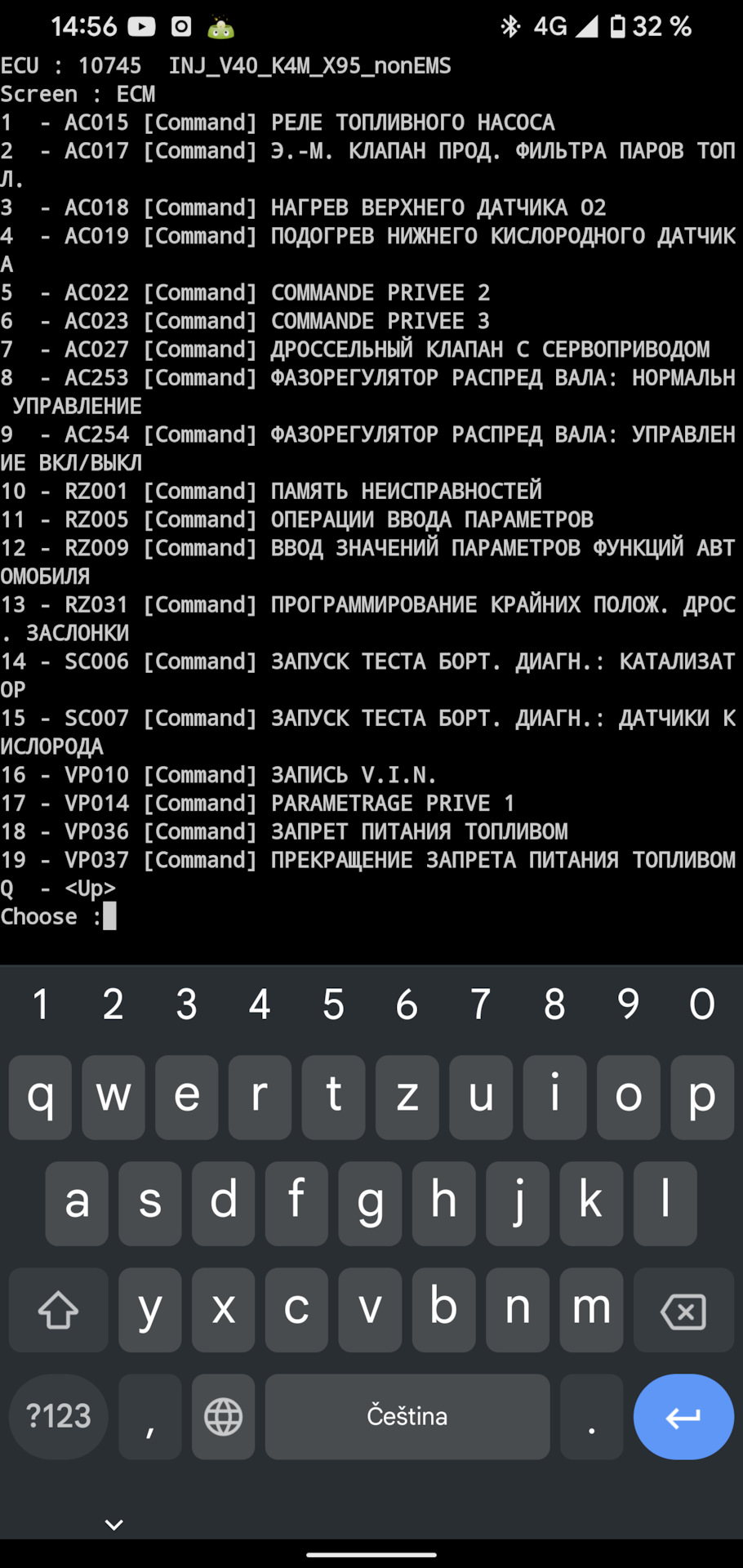

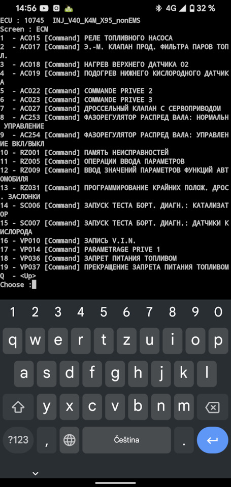

Привет, а можешь куда нибудь выложить savedEcus.p
И папку cache. У меня почему то нет этих пунктов меню
Savedecus.p создаётся при первом сканировании авто. Зачем тебе мой? При первом сканировании должен создаться свой файл.
rellai
А походу допер. Попробуй в меню блоков (где система впрыска и тд) написать команду cmd далее зайди в блок, должна появиться команда

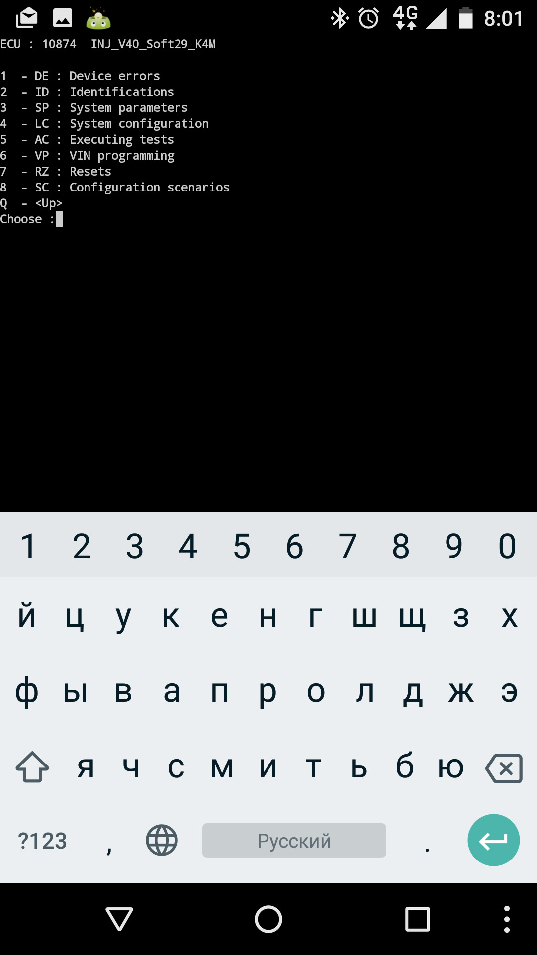

Привет!
"При первом сканировании выбираем авто ПРАВИЛЬНО! У меня это 34 (new sm3)"
А как это определить?
Привет! У тебя так же, я первый раз выбрал просто Меган 3, у меня не сканировалось половину блоков, например не было системы впрыска, а без этого блока круиз не активировать.
спасибо, попробую.
Смотри сделал скрин, должно быть так, если блоков будет меньше, попробуй сканировать как пункт 30 (там вроде x95), но я на 95%уверен, что у тебя 34)))
пришел мне наконец то ЕLM, поставил pyren, подключил и все получилось. у меня тоже new sm3, пункт 34. только блоков на один меньше, видимо, потому что механика, а не акпп. спасибо за помощь!

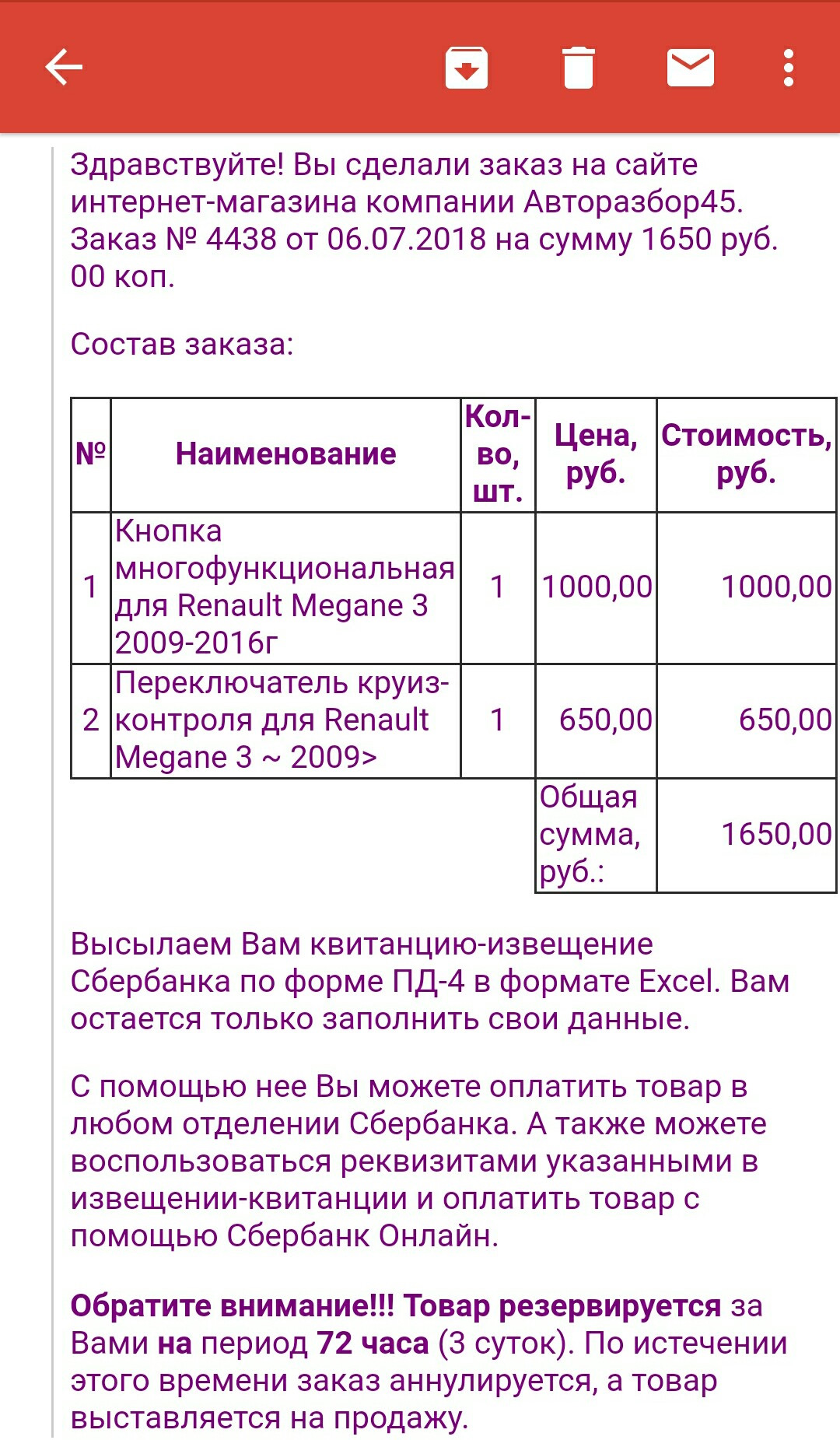

А где ты кнопки нашел? Есть ссылка?
Ссылки есть, но кнопок там уже нет, т.к куплены мной)))
raz45.ru/automotiveparts/39034
raz45.ru/automotiveparts/39964
Первая стоила 650р, вторая 1000р, доставка ПЭК 500р. Я считаю это дешево.
Все забрал))
Я как только их нашел, сразу внес предоплату, что бы не увел никто))) Если бы только одна кнопка была не брал бы, доставка бы выгоду сьела, а тут обе! Повезло)
