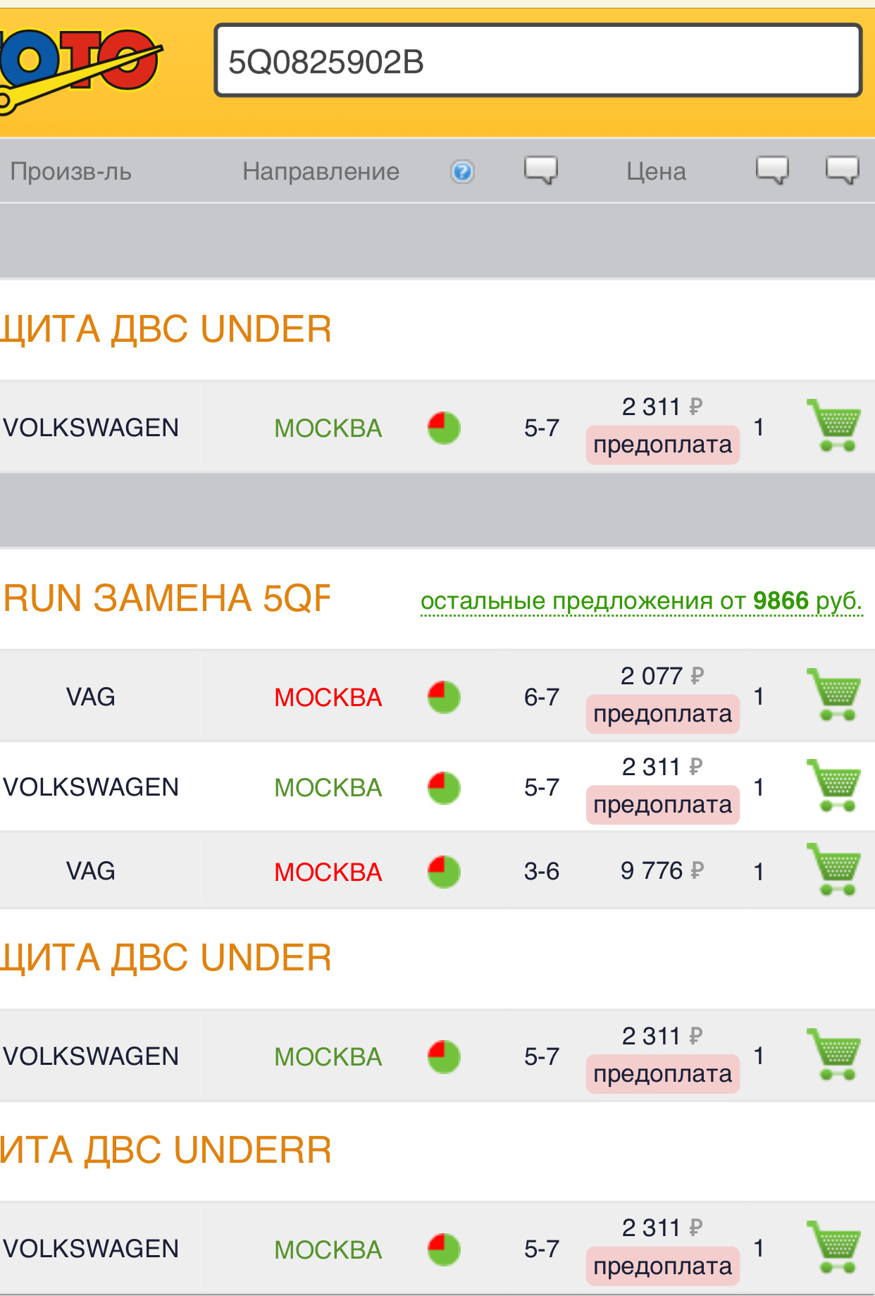

Много, но есть и еще масса вариантов, заводская защит стоит 6700, я такую же новую купил за 3500 с установкой, да и много чего покупал за стоимость прайса, часто ниже.
Где она столько стОит?
