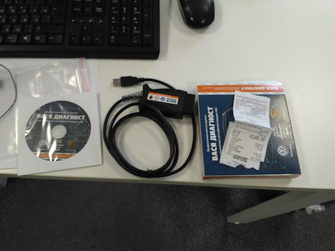

Посоветуйте, пожалуйста, проверенный кабель. Брать Васю за 6т и при том, что софт у него тоже по сути пиратский, считаю неправильным.
Я себе взял из Китая vcds 17.8. Цена 1500р, единственное, что взял не обновляемый… Лучше это или хуже пока не знаю. Машины 17 года видит только английская версия 17.8, русская 17.1.3 не видит. Сейчас уже задумываюсь на счёт vas 5054a, в Китае стоит 4-5 т.р. Пока в раздумьях и денег жалко, да и нужды пока особой нет)
А что значит не обновляемый? Китайцы тоже софт обновляют?
4-5т — это уже Васю лучше. Я пока две функии Каристой через БТ адаптер активировал, но там никакого лога для отката и большинство функций нет.
В идеале бы нормальный софт под ELM327.
Vas 5054a это odis, с возможностью прошивки блоков, а Вася только для диагностики и адаптации. Vcds есть, которые можно самому прошивку обновить под новое ПО
В одисе же самое вкусное — это онлайн? Недавно тут читал про замену приборной панели и там через онлайн. Да и на гарантийной машине пусть дилер обновляет.
