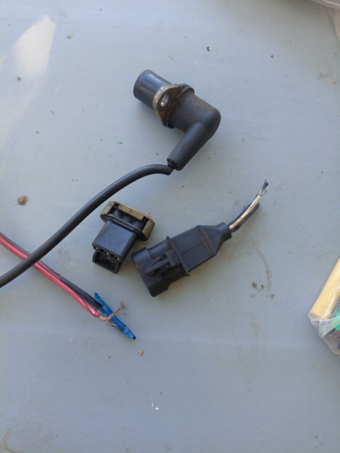

Весь в гараже. Работы дохрена, пдготовить прицеп к дальней дороге, поменять масло. SHEII оменял упаковку имейте в виду. Наконец то дошли руки поменять датцик положения коленвала. Если руки большие — нелезь! Пипец, чтоб поменять, жопа к верху, руки в садинах, к тамуже вывернутые неизвестно куда. б** вспомнил момент замены ламп в приоре у тестя. Совет… если нет магнитной головки на 10 и к тому же сделана разгрузка 4 цилиндра, то болт дпкв лучше примотать молярным скотсем к головке не забудте корданчик и удлиннитель. Применив сиё. Установка заняла не столько много времени, единствнное разъём легце цеплять из под низу машины.
