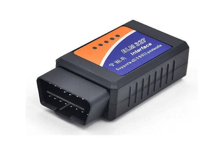

Всех приветствую!
Все мы сталкивались с проблемой, что загорелась какая-то ошибка и нужно посмотреть, какая именно. Для этого нужен OBD сканер, сколько бы я не перепробовал этих OBD, не один не читает машину. Подскажите, кто может заказывал с Али или маркировку знает, чтобы купить его, ибо я стал уже перебирать эти сканера?!

Бери версию 1.5 и главное проши строку в программу, ниже в коментах есть эта строка.а вообще если хочеш подъезжай у меня есть провериш что хочеш)
у меня точно такая же как на фото и не могу подключиться(
уже прог 5 перепробывал, все никак соединения нет с мозгами
Говорят софт 2.1 не катит, только 1.5, посмотри какой у тебя, на алике постоянно путают их
Даже если через вай фай конектишься?
Вроде только через вафлю у всех и работает)
так у всех работает, а у меня чет нет. Какой прогой интересно все пользуются
www.drive2.ru/l/488077060934205515/ вот по этой теме себе подключал. заказывал прям такой же
А он показывает расход и тп?)
у меня не показывал. читал ошибки и мне этого было достаточно)

Забыл, огромное спасибо за ссылку, ибо все ребята пишут, что нужно прописывать какую-то строку, а там у тебя подробно все описанно, что и куда!) Респект, дружище!)
Была аналогичная проблема, заказывал с али 3 разных сканера и не один не коннектился. Надоели эти танцы с бубном купил подороже на wi-fi теперь подключаюсь через любую программу, если интересно покупал здесь ru.aliexpress.com/item/Hi…042311.0.0.274233edYF0JPN
Благодарю за ссылку!)
1.5 версии, на 4pda.ru на форуме прямо тема была, как их распознавать.
и — да, Torque показывает все, только строку инициализации прописать — ее найти не проблема, это же тойота))) и на стандартных настройках протокола без танцев с бубном
PS и лучше выбирать Bluetooth, стабильнее работает.
Спасибо огромное!)
если тему не найдешь, маякуй, с персоналки на работе гляну, там в избранном 100% была
Брал elm327 mini Wi-Fi obd2 v1,5, дня 3 наверн мозг себе парил что б его к калде подключить, но вроде получилось. Прогу юзал torque pro ломанную, в интернете не проблема найти, и там надо в настройках какую то строку переписать, так же в сети нашел и скопировал, увы не помню где чего искал, самому сейчас по новой надо искать, а то телефон поменял( машина215 с 3s-ge, думаю с Fe разницы в подключении нет
Понял, спасибо за информацию!) заказал как раз 1.5)
Бери простую Elm 327 версия 1.5 и будет все работать
Глянь мой бортовик. Там и ссылка на продавца есть. Правильно ребята пишут, нужна версия 1.5. У тебя либо 2.1, либо 2.0
Вот посмотри и почитай. Там могут быть заморочки.
www.drive2.ru/l/458555723484236514/

Покупал такой же, только версию bluetooth (ПО v 1.5). Подключился с первого раза, накачал кучу приложений, пока не выделил из них самые удачные.
www.drive2.ru/l/504583479246193303/

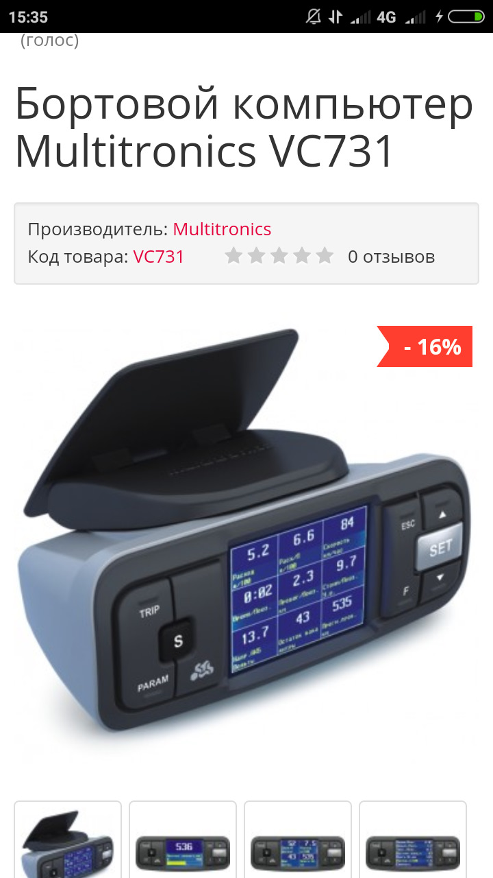

Бортовой компьютер поставь себе и будет тебе счастье
Че он стоит?)
Тыщ пять…
yurevich88
Как его подключать и куда?

Такой же стоит, уже больше двух лет.
Тоже не сразу подкючился.
Удалось через EML327 ODB2.
Версия 1.5, соединение через WI-FI.
www.drive2.ru/l/493929761328857798/

Для считыванию ошибок, есть самодиагностика . Скрепка в помощь ;)
Так не интересно, пробовал)
У меня один в один как на фото! Все работает
У тебя st210, 3sfe мотор?
Нет, 241 1zz
Ну вот, пробовал такой, не подключается(
