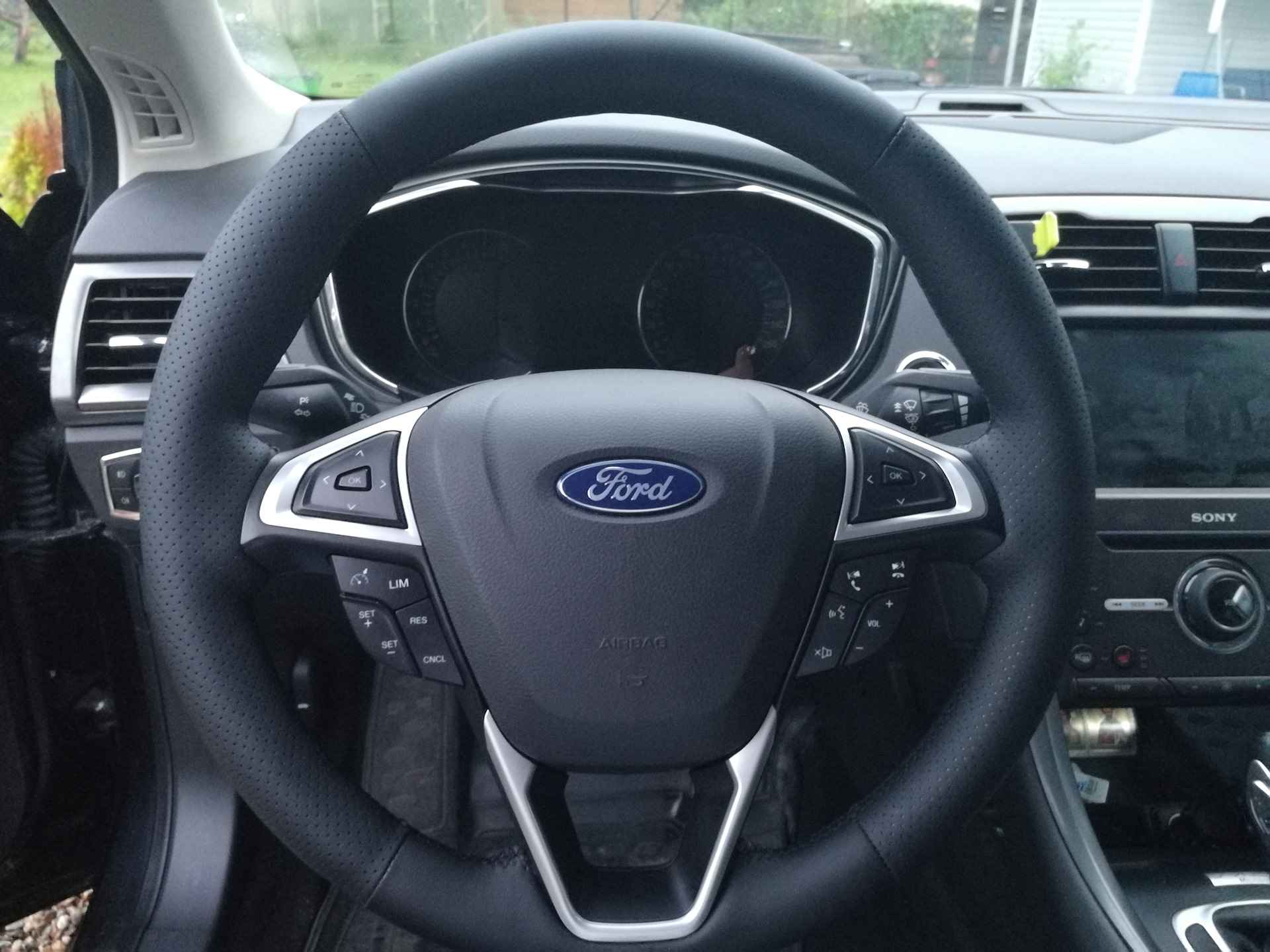

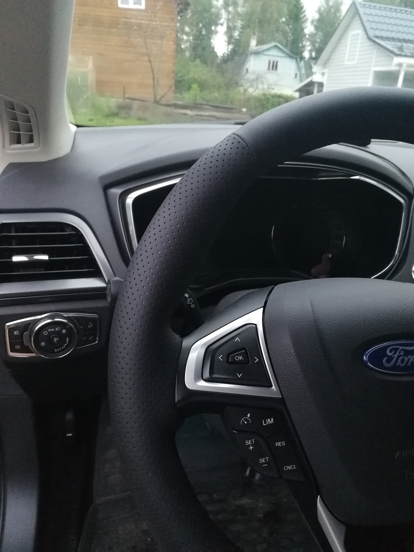

Как и многие владельцы Мондео 5 поколения, столкнулся с облезанием "кожи" на руле.
Вопрос как и многие решил при помощи Евгения (Aumenel) (спасибо за шкуру на руль и оперативную отправку), а также Андрею (eXcuMeP) за видео (как снять подушку).

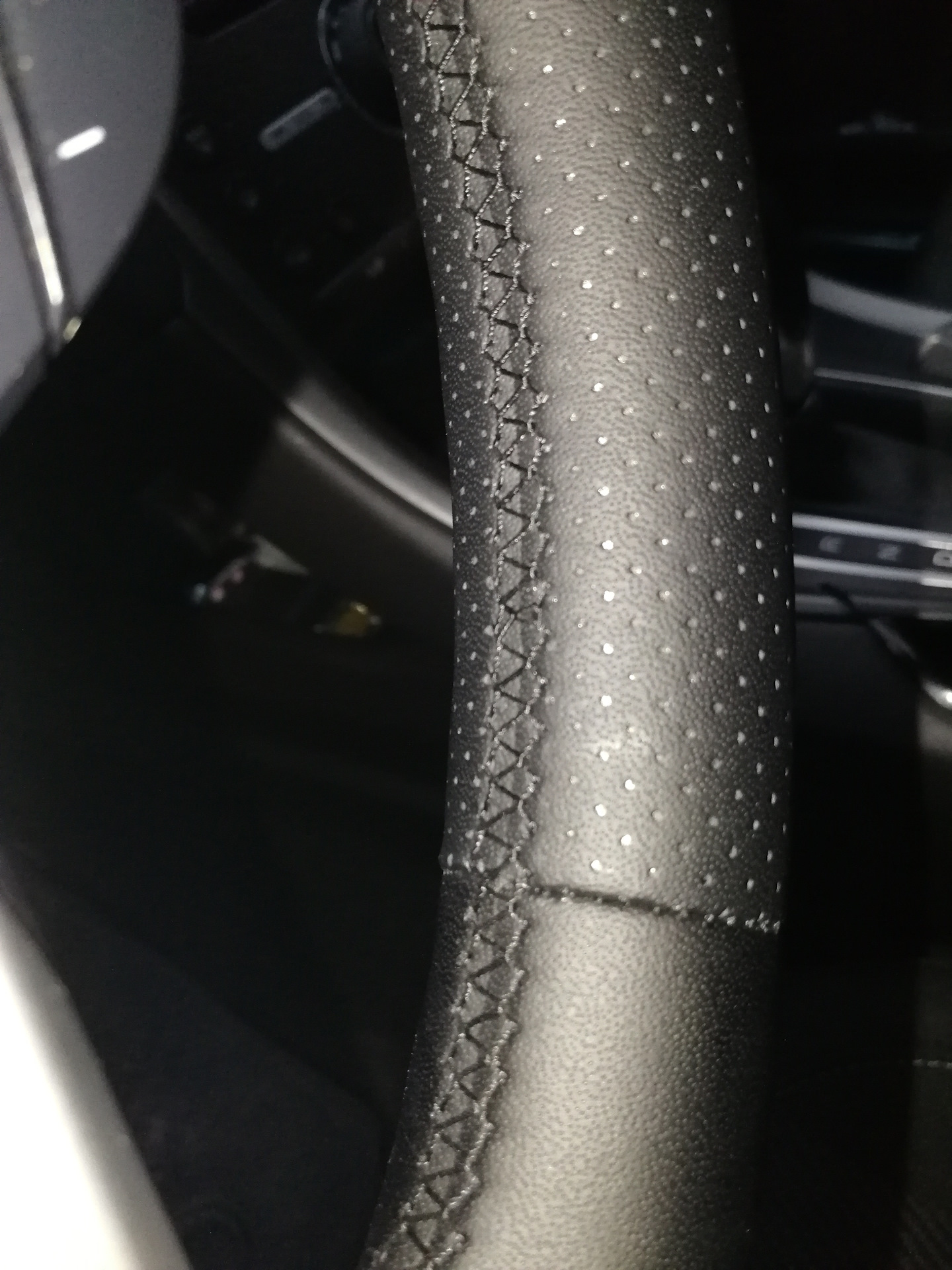

Шить оказалось не так сложно (шил так называемый спорт шов). Мне больше понравился чем макроме.

Полагаю что это искусственная, но меня более чем устраивает.
Руль толще и комфортнее в обхвате, подогрев работает нормально.
По состоянию после 2х лет: как вчера натянул. ))) Реально нет ни каких изменений в состоянии.

)))) Я к нему думал обратиться по снятию руля, но т.к. был на даче, то реши что под пивко и сам сниму (что и получилось). На самом деле шить очень легко. И руль намного приятнее стал.

И еще момент: У меня руль до последнего момента был целый, но где то месяц назад появилась маленькая потертость сверху по центру. В итоге за месяц она превратилась в неприятное пятно и пошло дальше. Так что я бы рекомендовал перешить не зависимо от того, целый он или нет. Если не продаете машину, то это по сути — вопрос времени.
Руль снимал?
Конечно. Без снятия думаю что сложно было бы шить и нормально заправить края. Были участки где начинал вести строчку и на месте перехода с гладкой на перфорацию — получался перекос. В итоге распускал и по новой.
