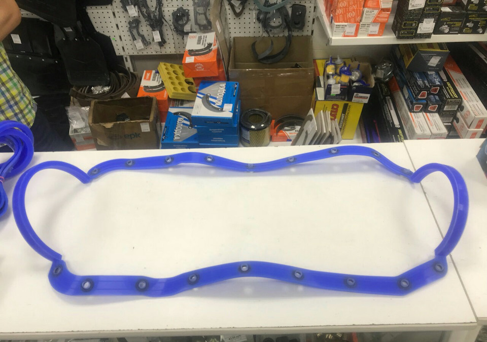

Решили заменить резиновая прокладка с новая на силикон которой цельную, поддон у нас одинаквие и подходит на 421. Старая прокладка вообше польное гавно, за 10 дня езда каждый день все двигатель и рама были в масло. Добро пожаловать в клуб "Черные ногти".
И так поддона сняли без проблеми, с грязние руки я не успел сделать фотки и думаю лишьное…герметик не пользовали! Поменяли: фильтр, датчик давление масла (думаю ММ-358) и датчик аварийного давление масла (ММ-111Д под клемму), залили 15W40 и сейчас все сухое и работает нормально.
В Болгария силиконовая прокладка не нашел, уже не один раз пишу и писал за проблема с качество запчасти. Нашел ее в bazashop.ru, очень благодарен что мой друзья мне личное привозили от Санкт Петербург в Варна!
Показания спидометра 9012 км.

Поменял с другая, тоже силиконовая, но промазали с герметик и сейчас сухое. Прокладка на 850 км от первие запуск двигателя после кап ремонта.
Выглядит посовременнее! Как думаешь, на поддон 417 го подойдет?
Ще пасне Пеше, правим ремонт на двигателя с баща ми и заменихме гарнитурата с нова пак силиконова, но този път я намазахме тънко със силикон.

А я выкинул такую, сопливилось масло…
С какого места сопливить начало? Знаю нескольких человек — подобные прокладки юзают без проблем. Себе тоже хочу воткнуть, только синюю.

Спереди и сзади, где сальники стоят.
Может геометрия поддона? Странно обычно там сами сальники текут. А ты с герметиком ставил?
Может…
Сперва так поставил, потом на герметик, потом пробковые на герметик)
Пробковые держат?
