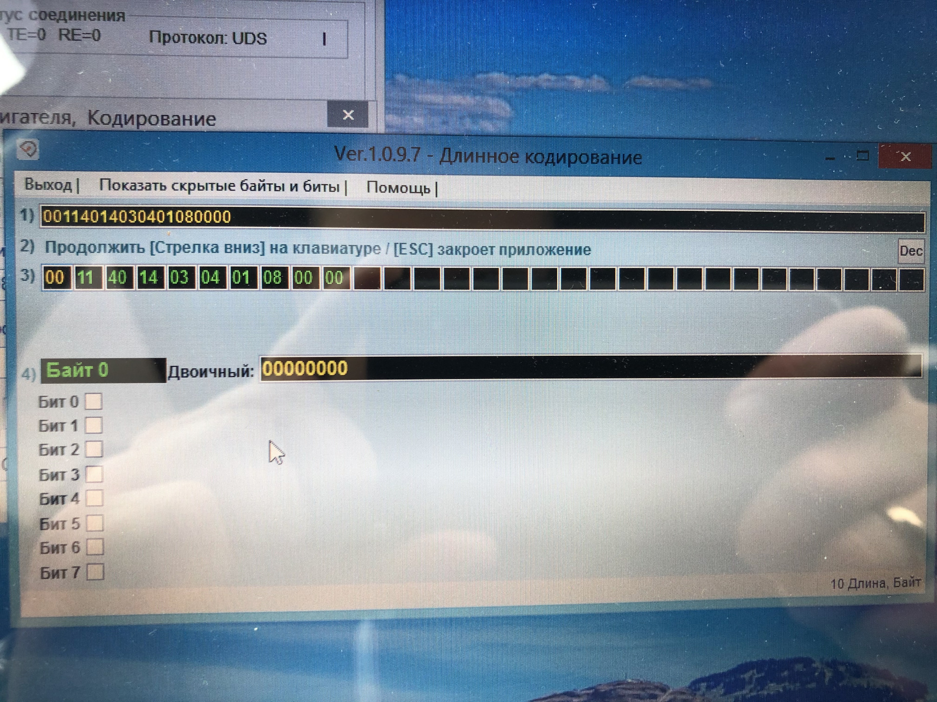

В дополнении к нижестоящему
Фото моей кодировки. Так же ты пишешь, 01 — Электроника Двигателя — Кодирование 07 — Длинное кодирование — Байт 6 — Бит 1 (Круиз Контроль установлен) — Применить
В моём случае все биты пронумерованы, но не имеют описания.

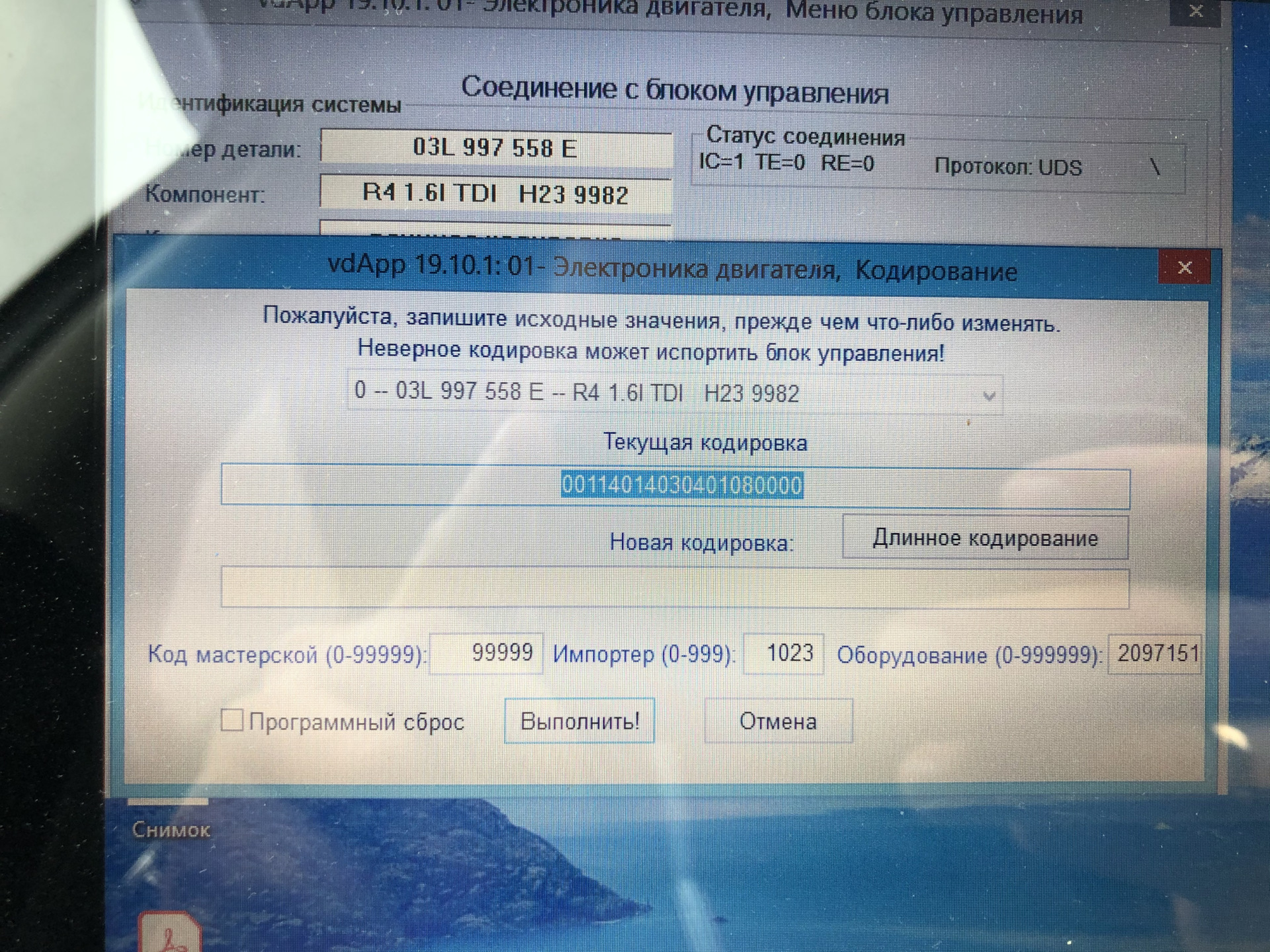

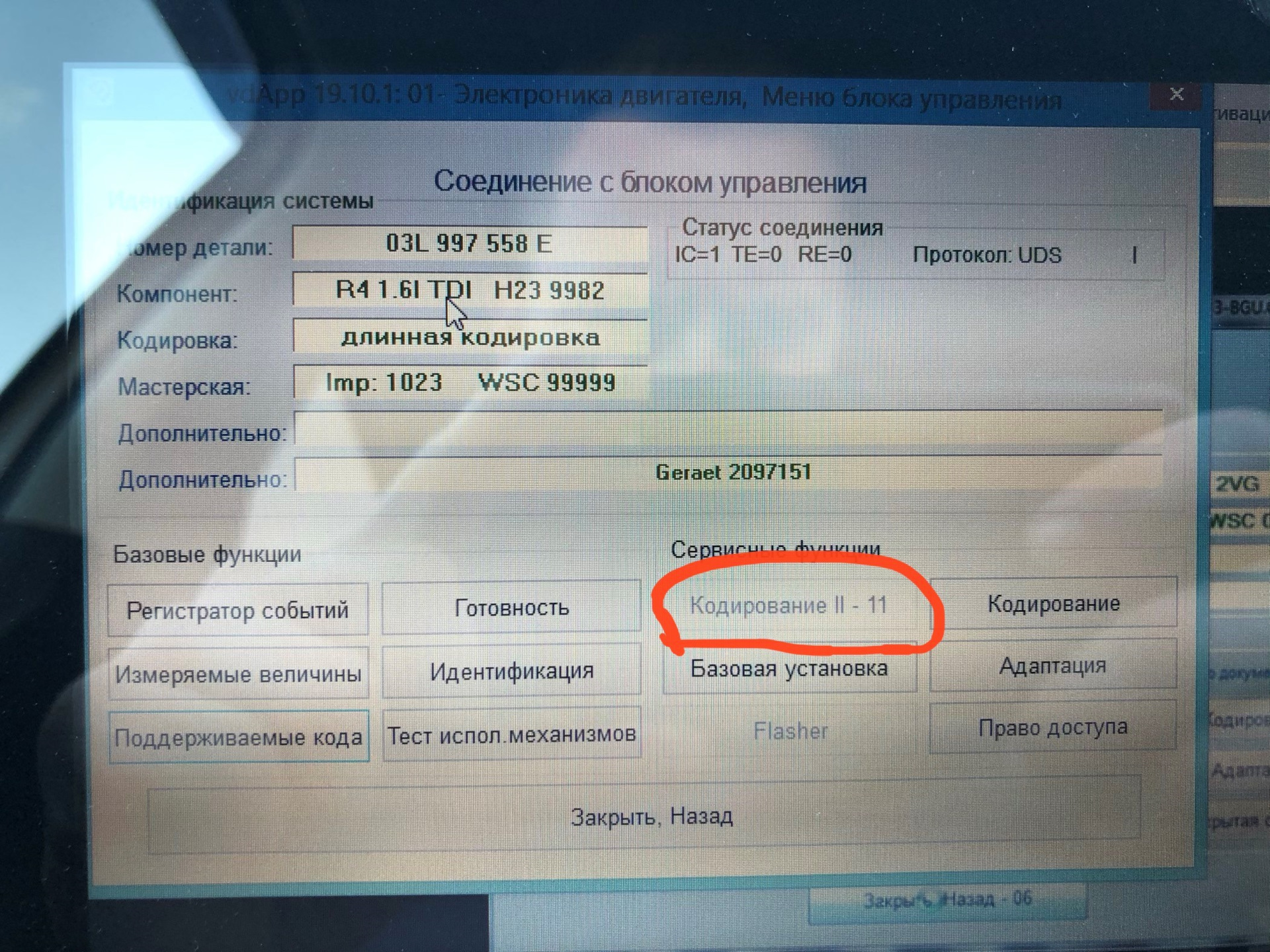

Привет,
Столкнулся с именно такой-же проблемой, только на Seat Leon 2010, 1,6 TDI
Подрулевой блок 1K0 953 549 — поддерживает установку круиза
Ручка 1K0 953 513G
Не могу разобраться как прописать ручку в 01 — Электроника Двигател, Кодирование II-11 не активно
Можешь пожалуйста скинуть скрин кодировки, целую неделю ломаю голову этим вопросом.
Заранее благодарю за помощь
