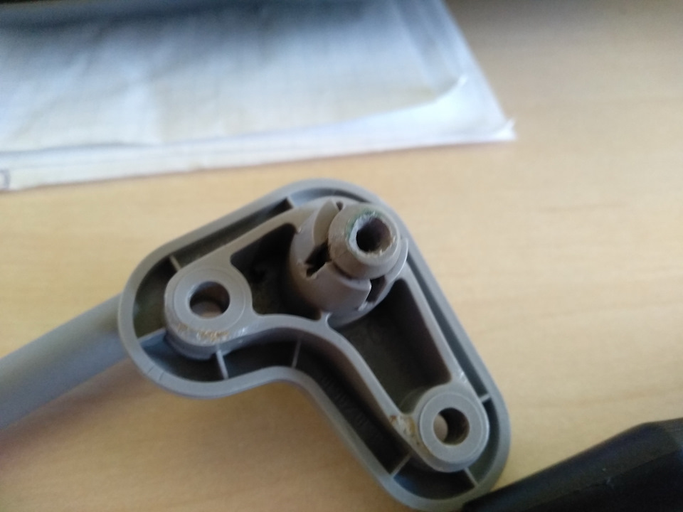

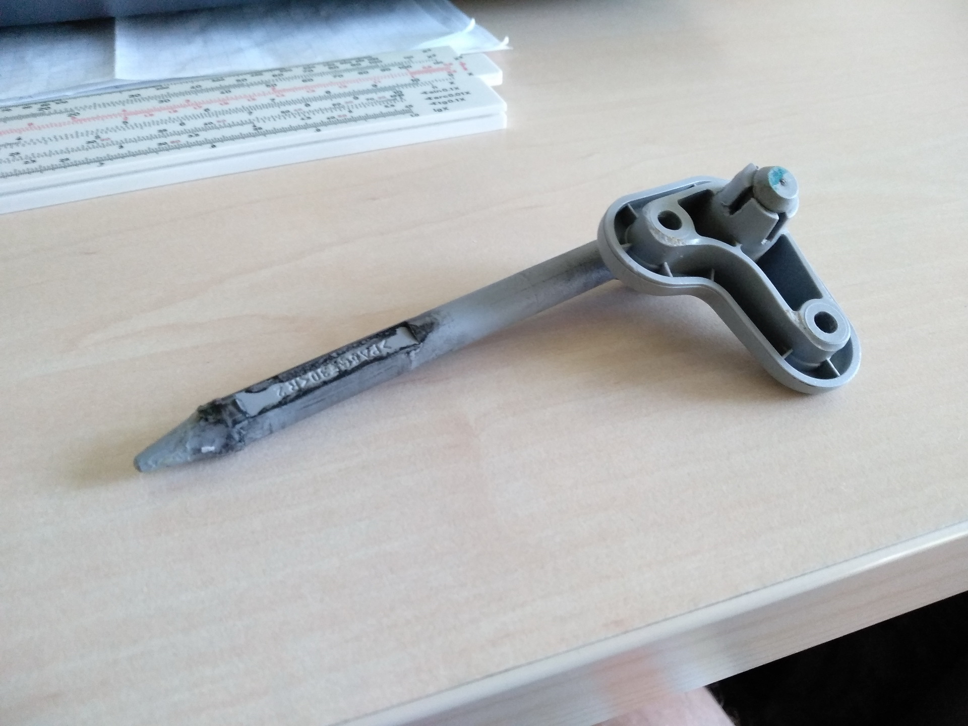

Ситуация типичная как у всех — жена требует зеркало в козырьке. Покупать оригинальные давит жаба, поэтому решил сделать нищебродский вариант — "встроить" зеркало самому.
Купил козырьки с Opel Vectra B за 200 грн, и купил оригинальные козырьки Вито без зеркал, на всякий случай если не получится.
Если вкратце:
1) вырезал площадку в козырьке под плафон с зеркалом;
2) по торцам самого плафона вкрутил саморезы маленькие (такие себе распорки которые не позволят выпасть плафону из козырька;
3) штырек на котором держится козырек мне достался без внутренней трубки. Сверлом 2 мм или 3 мм просверлил с торцов штырька дырки на сколько позволила длина сверла, а потом между ними сделал канавку сбоку штырька. Завёл кабель, там где он ложился в канавку — снял оплетку, вложил его и приклеил его внутри.
4) подключил к центральному плафону.
На фото ниже всё видно. Как итог — жена довольна.
