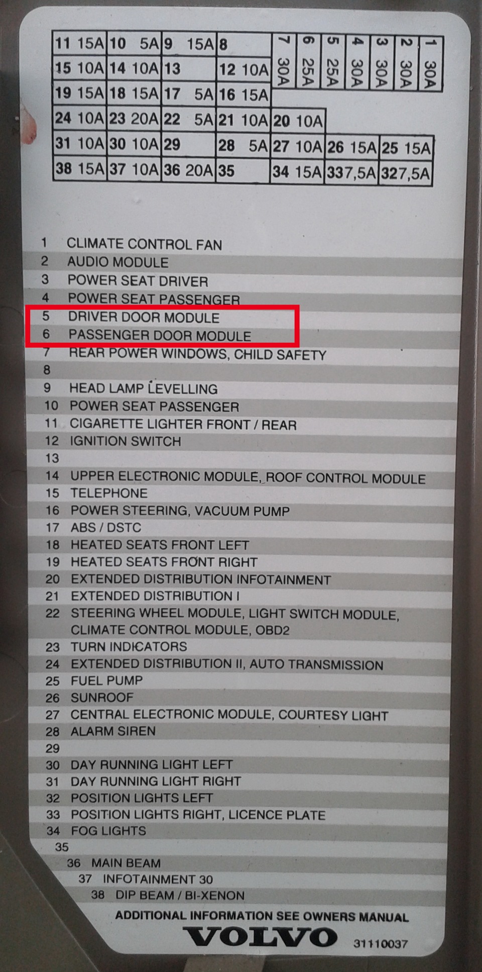

В очередной раз при наступлении морозов (было такое и прошлой и позапрошлой зимой) случился у меня глюк зеркал, была сырая погода вечером а ночью подморозило, утром выйдя в машину и нажав на кнопочку разлаживания зеркал одно (пассажирское) разложилось, а водительское хрустнуло что там и осталось на месте… При последующем нажатии на кнопку зеркал одно разлаживается а второе слаживается)) И так до бесконечности) попытка держать зеркало рукой ничего не дает. Можно конечно разложить зеркало рукой и так ездить но тут два минуса :
⇒ во первых зеркало не фиксируется
⇒ во вторых не работают память и регулировки зеркал
И что бы не ехать на комп. диагностику если у кого случилось данное (у меня есть свой сканер, но в лом было идти за ним домой), по типу для снятия ошибок и каких нибудь там настроек потенциометра зеркала, и не применять грубые методы разлаживания зеркала руками. лечиться этот трабл очень просто ↓
⇒ Открываем отсек с предохранителями с боку водительской панели
⇒ Включаем зажигание во второе положение, (можно все это сделать и на заведенном авто)
⇒ Сначала вынимаем к примеру предохранитель №5, нажимаем на кнопку разлаживания зеркал, одно соответственно разложится, второе будет бездейственно.
⇒ Затем вынимаем предохранитель №6, а №5 ставим обратно и проделываем процедуру с нажатием кнопки заново, пока зеркало также не откроется…
⇒ Когда два зеркала будут разложены с кнопки, ставим на место все предохранители и теперь при повторном нажатии на кнопку зеркала будут синхронно работать.
Всем мира и добра

Блок hsm вроде отвечает и по VIDA показывает сбой адаптации. В мануале так и пишется про предохранители.
У меня после изъятия предохранителя водительской двери пассажирское не реагирует.

Такая же проблема с зеркалами, но с предохранителем не прокатывает. Когда зеркала ставлю в нормальное положение благодаря предохранителю и снова нажимаю на складывание — одно складывается, а второе нет. И начинается. Может кто сталкивался?
И у меня аналогично, но после установки рестайловых зеркал, с родными всё нормально работало

Я раньше подключал сканер к машине, читал модуль DDM, стирал ошибку, делал активацию привода зеркала. Но в очередной раз не было с собой прибора)) Да и с предами как то проще и быстрее))
