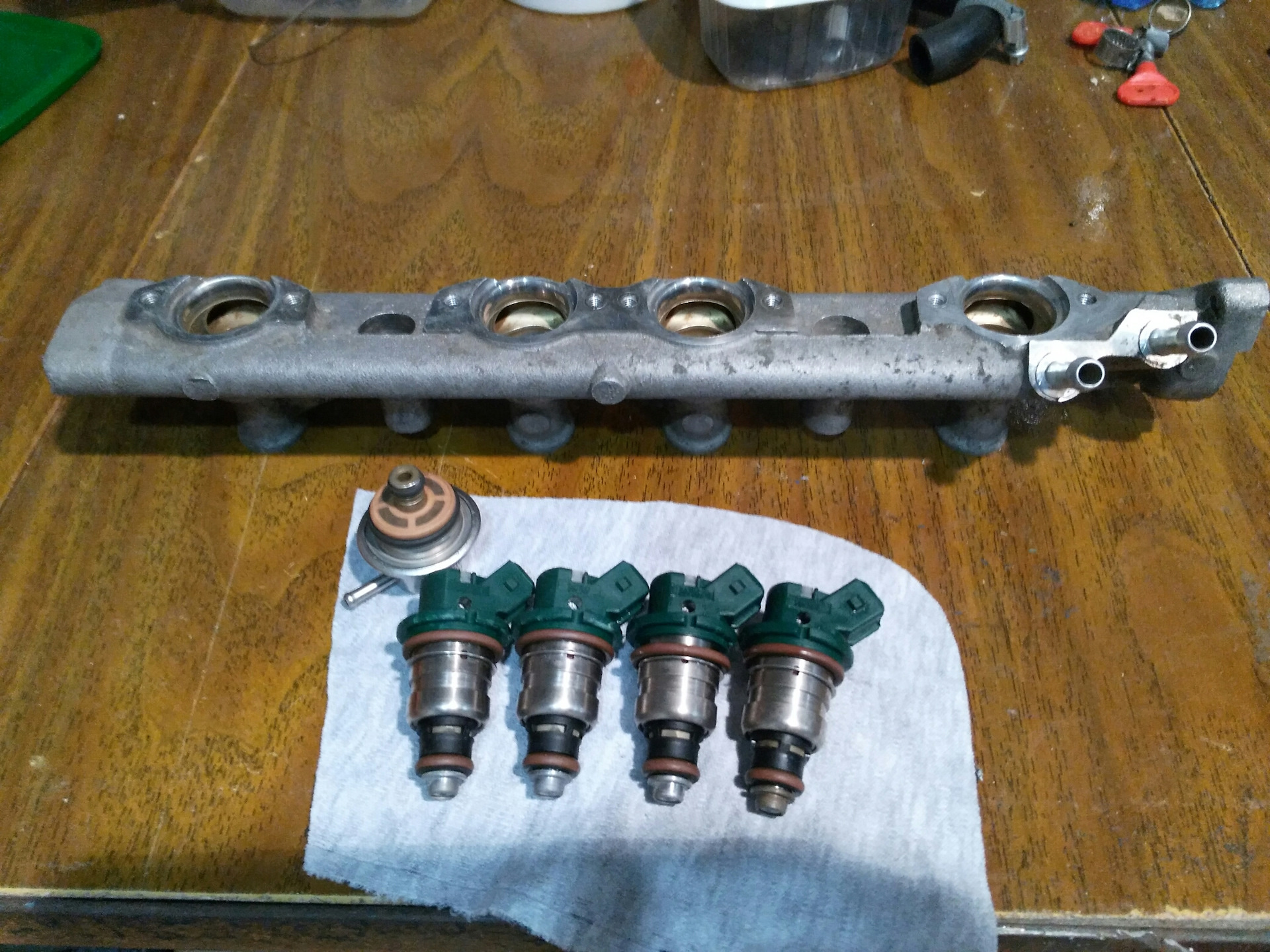

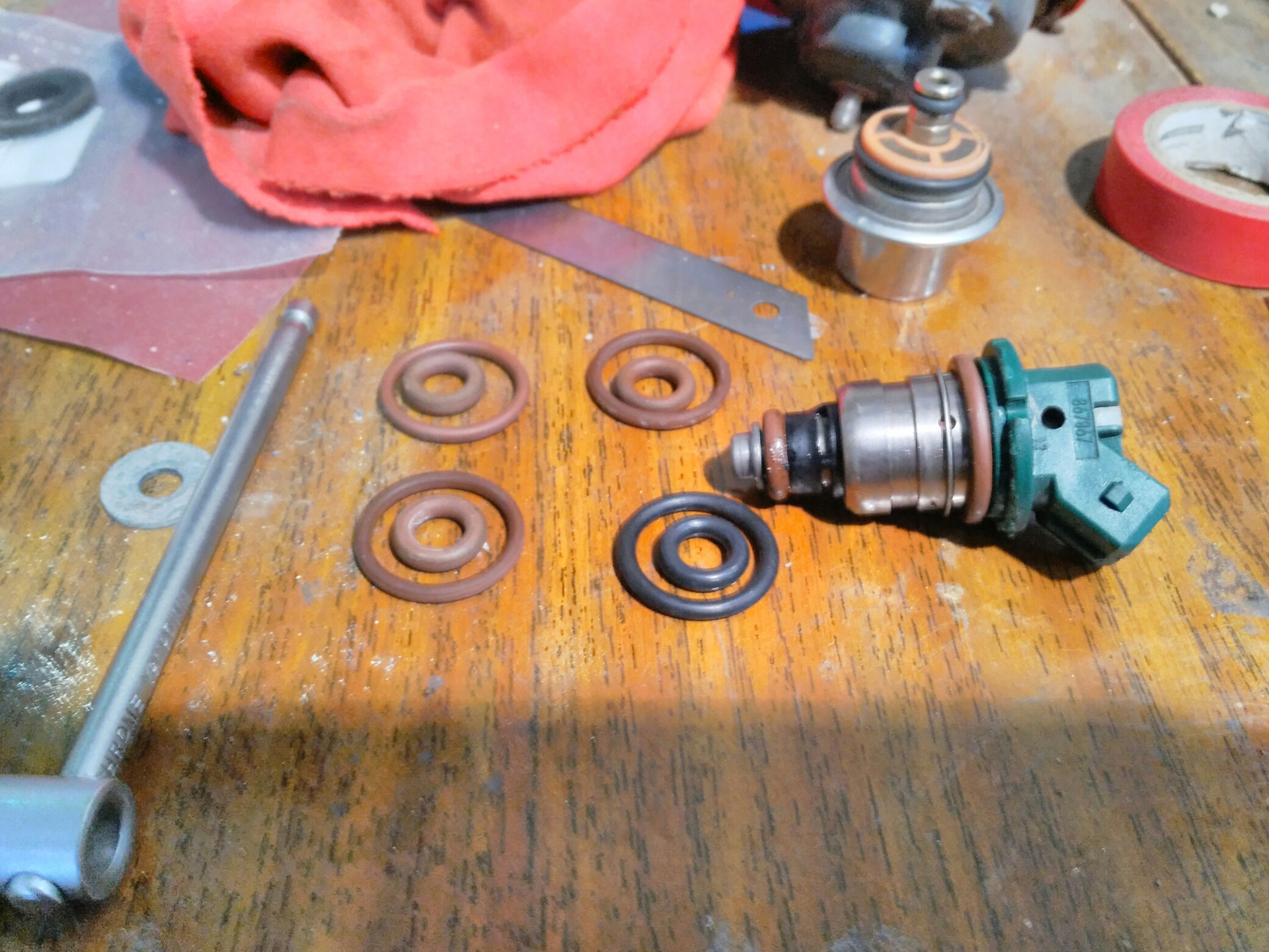

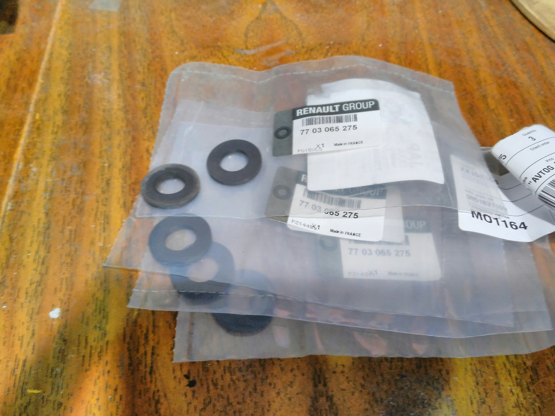

Пока занимался кузовом паралельно решил прочистить форсунки ультрозвуком. Для снятия рампы нужно снять дроссель, там не чего сложного все интуитивно снимается и откручивается все что мешается, если не понятно можно подглядеть в мануал. Форсунки тоже без особого труда вынул при помощи 2ух отверток, затем отвез все это дело в сервис где мастер сделал своё дело. Для установки заказал новые прокладки под рампу, оригинал(заменителя не нашёл), скажу вам дороговато для простых плоских прокладок(238р шт = 4 шт 952р), но деваться не куда пришлось заказать. На самих же форсах и клапане внешне и на ощупь резинки целые, но решил тоже поставить новые, в магазине запчастей подобрал идентичные и вуаля! цена копейки.
7703065275 код кольца-прокладки под рампу.

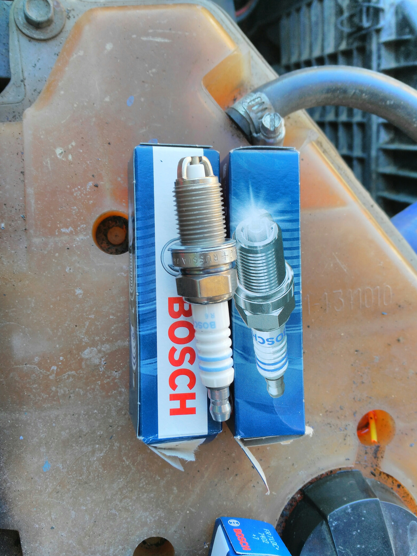

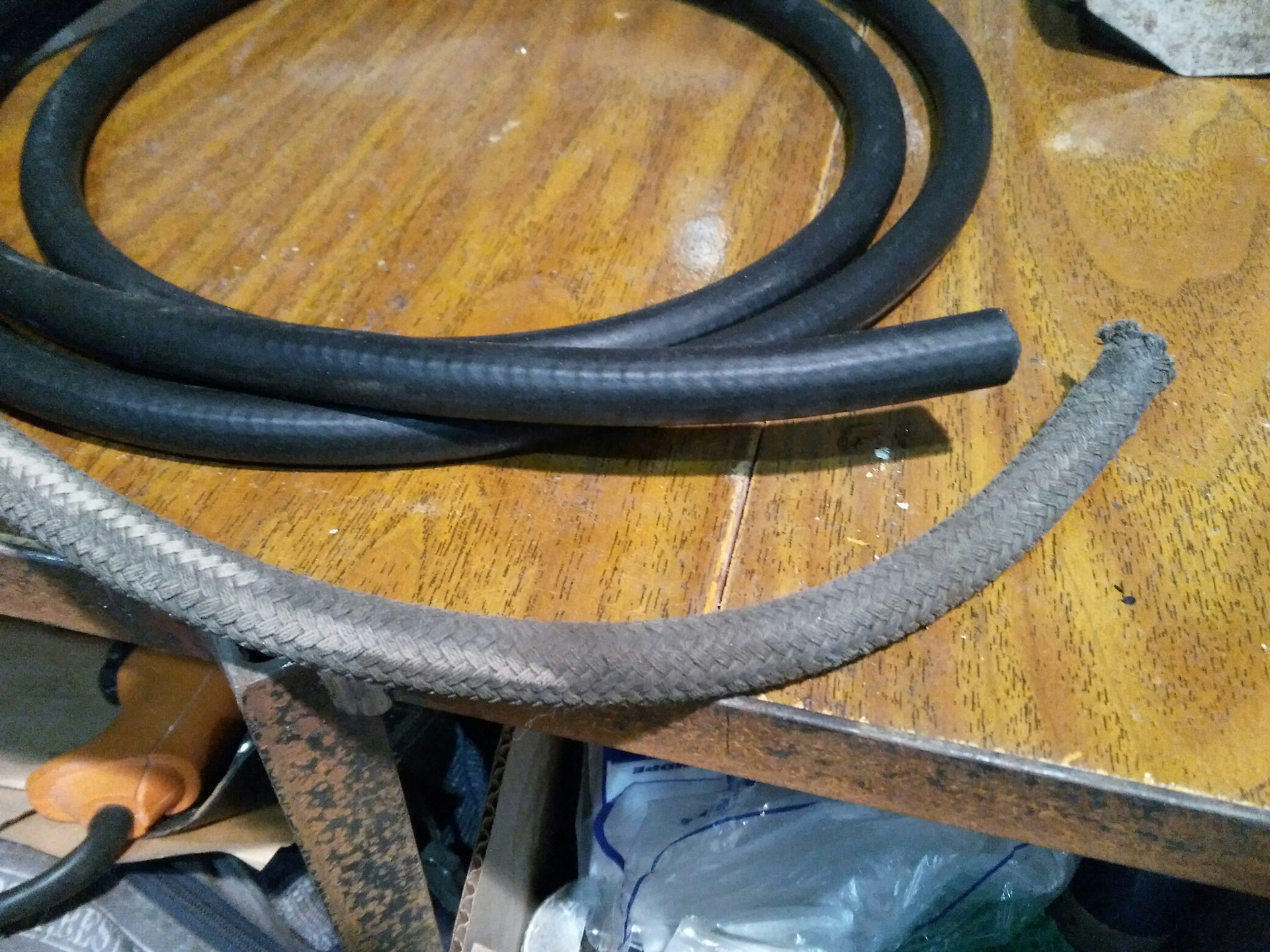

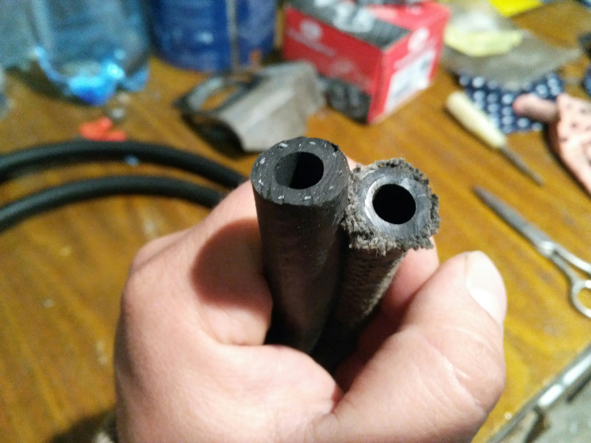

Так же заменил шланги топливные под капотом, купил новые свечи.
0242235668 свечи bosch двух эликтродные 153р шт или 612р 4 шт.
Дросель был чистый, его просто протер, клапан холостого хода промыл. Под дроссель и клапан, прокладки вырезал из тонкого поранита.

Разница есть? Как форсунки показали себя на промывке?
Если разница появиться. То их менять надо. Потому как если их еечистить раз в 30000-40000 а почистить например на 150000 есть вероятность что они начнут переливать
Вообще это очень глобальный и спорный вопрос.
Я для себя решил по этому вопросу, если движек хорошо работает, хорошая тяга, то нех туда лезть
лишний расход просто если переливает. ну и потеря небольшая мощности, это можно и не почувствовать.
как говориться лучше богатая чем бедная…
R-Balex
Если честно про разницу не могу сказать, так как с февраля ездил на другой машине, на форсах на приемных сетках был налет но не критичный после чистки его не было. Как работали форсы до чистки не видел, а вот после распыление туманом равномерное, мастер сказал хорошее распылыние
Спасибо! Просто интересно степень износа
за такое время.
