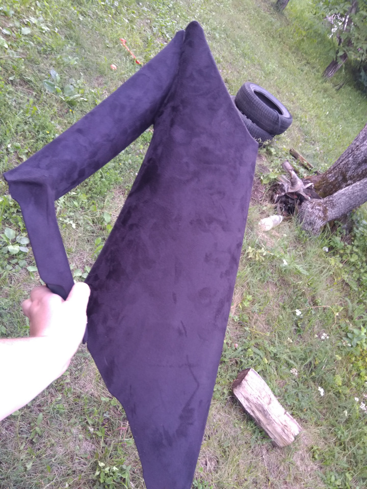

брал специально самую дешманскую, ибо думал выйдет все равно плохо и придется переделывать…
о материале толком нифига не известно — но на ощупь приятно так же как и глазу, тонкий как презерватив, тянется правда намного хуже)). размеры полотна 1,5*3метра (брал по 450 за м"2м ) хватило на сам потолок, шторку люка, передние и задние накладки стоек и небольшая кучка всякостей по дому ( блокноты, ручки, чехлы для гаджетов, там катал в неЁ когда знакомился с материалом). сам же поталок после снятия вынимался через заднюю дверь — устанавливался через переднюю…
в принцепе все банально,примеряем, отрезаем нужный кусок, сдираем защитный слой, и постеперрно с одного края разглаживающими движениями прикатываем к оклеиваемой детали. главное не допускать схлопывания материала.

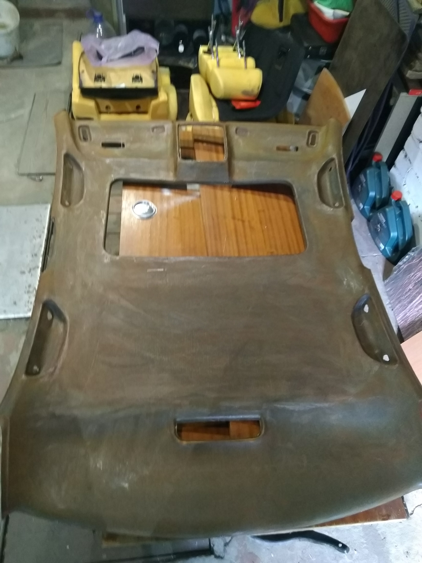

но без сложностей никак ;) первое, это после небольших опытов материал никак не хотел по нормальному липнуть к потолку, вернее еего основе ( все остальное нахрен безжалостно было удалено — ткань варворски, паралон металлической щеткой) по этому вся его поверхность была загрунтованна клеем под названием "паралон+"! сутки все это дело подсыхало воняя в гараже, а уже после была приклеена сама ткань. без помощников в одного это было бы тяжеловато.

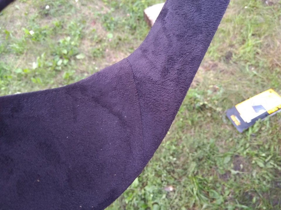

вторым сложным моментом это были ниши для ручек. так как материал в моем слусае тянулся только в одном направлении, то нужно было учесть момент "свободного моневра", так что бы все совпало ( и звезды походу в том числе)) получилось далеко не с первого раза, по все же получилось))) если утрировать в общих чертах тянул с задней части в переднем направлении, растягивая от центра к краям. %)) че написал сам понял со второго раза)) извеняйте, но так и есть)))
третий сложный момент это блин сама шторка люка. вот нигде ( 100% это я хреново искакл) не написано как ее снять… дык блин по мануалу же, чего там… дело в том что в самой шторки имеются ограничители, которые как раз таки и не дают нам ее просто так удалить. только вот по мануалу нужно разхерачить до винтика весь механизм люка, дык еще и настраивать его потом при сборке!НУ НАХЕР! делаем немного проще, весь этот механизм снимаем с направляющими(4 шланга и 10 гаек-о-болтов — чего нам после извлечения потолка через заднюю форточку))) берем и снимаем. подключаем электрику и при помощи кнопки открываем люк вверх (так называемый резим вытяжки при котором поднимется задняя часть лючка). в этом положении появляется доступ к 4 болтикам которыми шторка прикручена к направляющим ( они мелкие дряни, не прое…ите! я с магнитом их потом искал) откручиваем и простенько извлекаем шторку — остальное все по традиции, немного варварства, металлической щетины, клея, по желанию немного мата ( только не при взрослых, а то накажут)))
