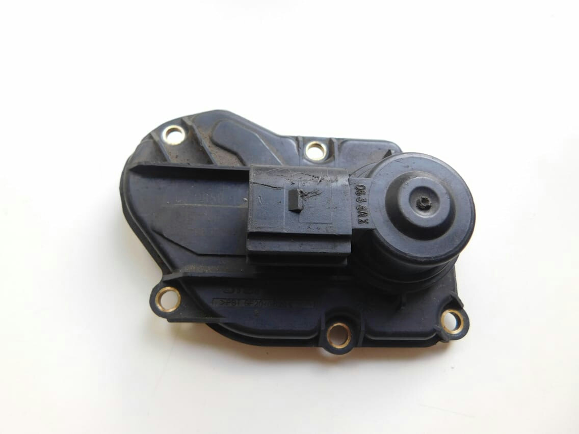

Как то на приборной панели загорелась вот такая лампочка
Работа двигателя особо не изменилась, ну думаю пора почистить клапан ЕГР, так как с прошлой чистки прошло больше полугода.
Процесс достаточно трудоемкий и занимает примерно полдня, но описан неоднократно, поэтому не описываю
Единственное что добавлю это то что сняв маслозаливную горловину удобнее будет снять трубку ЕГРа.
Вот какая эмульсия там была
В общем-то собрав все обратно, ошибка не исчазла, хотя и должна была.
Пришлось сделать компьютерную диагностику, а там P0409
Поиск по драйву дал результат и запись russo210375мне помогла, и я сделал аналогично его записи в БЖ
www.drive2.ru/l/8366428/
Использовал клей высокой электропроводимости "контактол" на основе серебра с сопротивлением близком нулю(возможно я ошибся, что взял такой, и нужно было брать на основе графита)
Сам клапан снимать уже не стал, достаточно снять корпус воздушного фильтра, отвинтить болтики под звездочку и снять крышку
Собираем все обратно, крышечку посадил на черный герметик, и радуемся.
Конечно купить новый клапан это лучше, но дорого.
Да и я давно уже подумываю его вообще отшить, но у нас я таких спецов, кому можно доверить не знаю, а многим известный Володя далеко, но наверно придется обратиться к нему.
Сегодня 05.08.2018
вношу изменения
Короче моего ремонта не хватило и на 2000км пробега, и снова эта же проблема вернулась
Возможно я не очень качественно провел ремонт, и поэтому так быстро снова пробой.
Делайте выводы сами

Добрый день! Подскажите пожалуйста как достать ползунок? Выковыривать?
этот метод временный на месяц устал отшил за 2000грн еще и чип тюнинг предлагали отказался
Я понимаю, что это не на долго, покупать новую не собираюсь, б/у тоже не вижу смысла.В дальнейшем буду отшивать, но по финансам у меня это получится не раньше сентября)
russo210375
Ну вот как ты и говорил, хватило мне этого ремонта на пол месяца, и полторы тысячи километров пробега.
Не знаю, ещё раз заклеять или найти денежку и отшить
А где отшивал и сколько отдал?
И может подскажешь, делают ли они чип-тюнинг?
У меня такая же проблема возникла неделю назад. Сегодня в сервисе отшили его в мозгах. Сняли фишку и проблема ушла. Ничего разбирать и чистить не надо.
