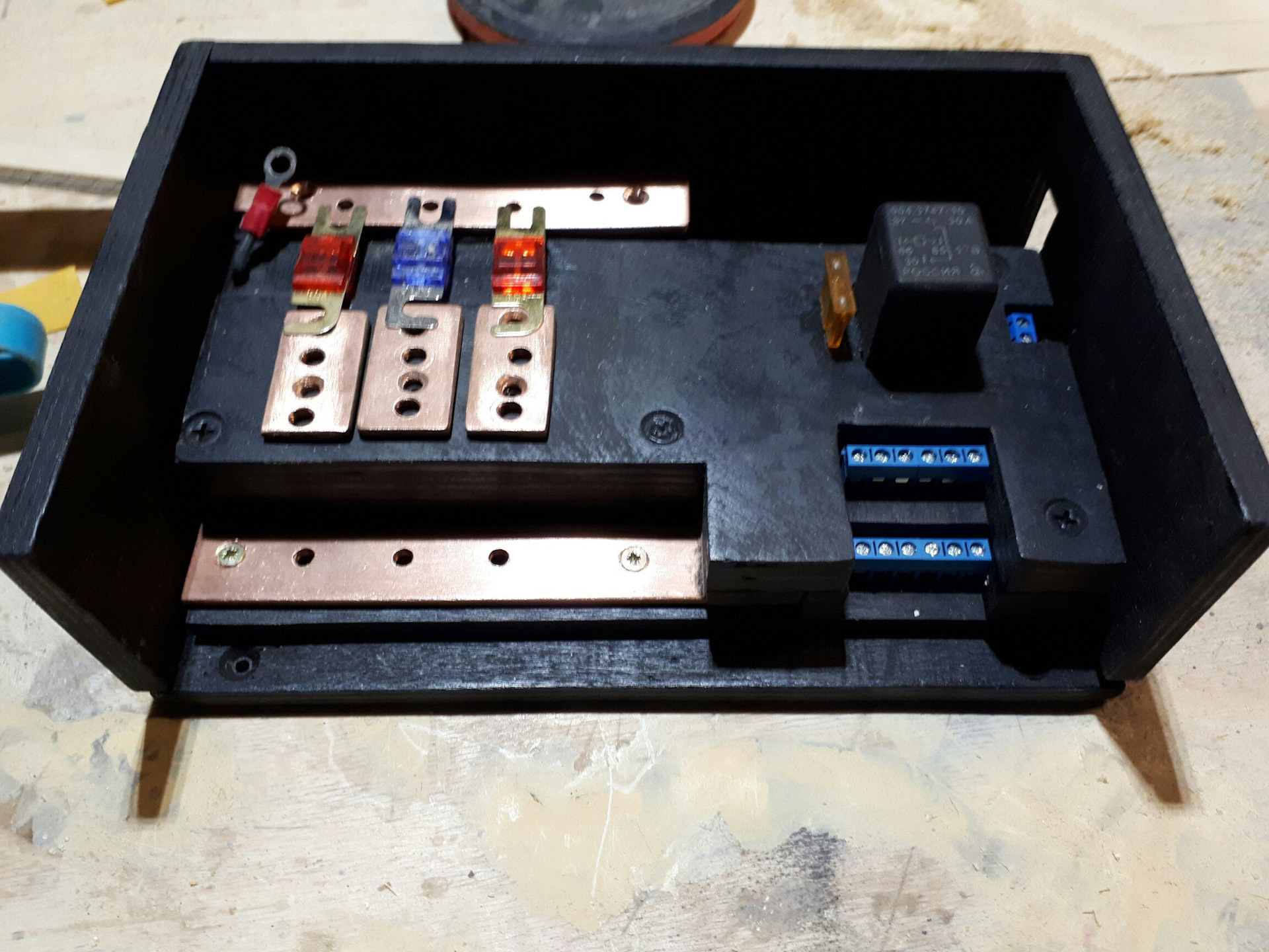

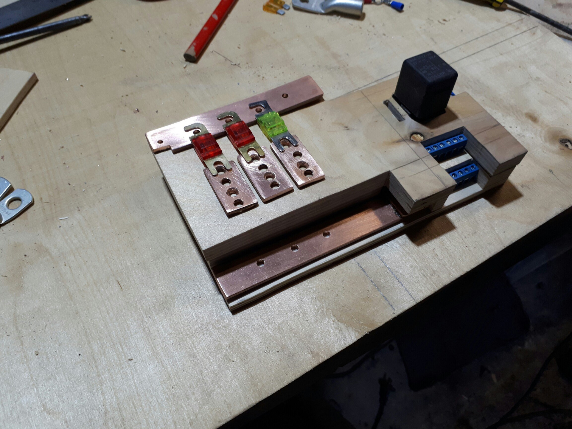

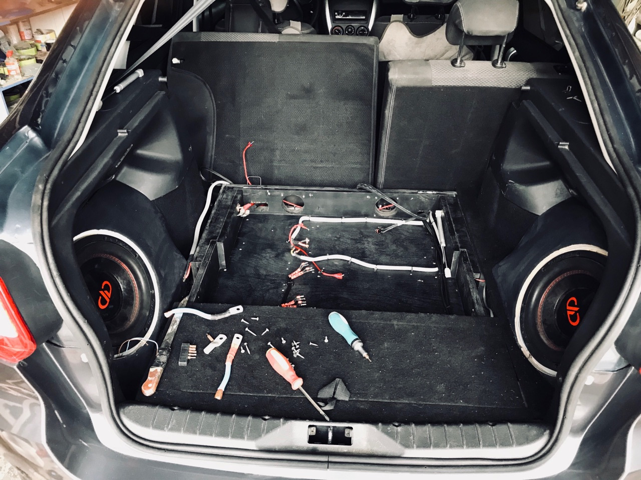

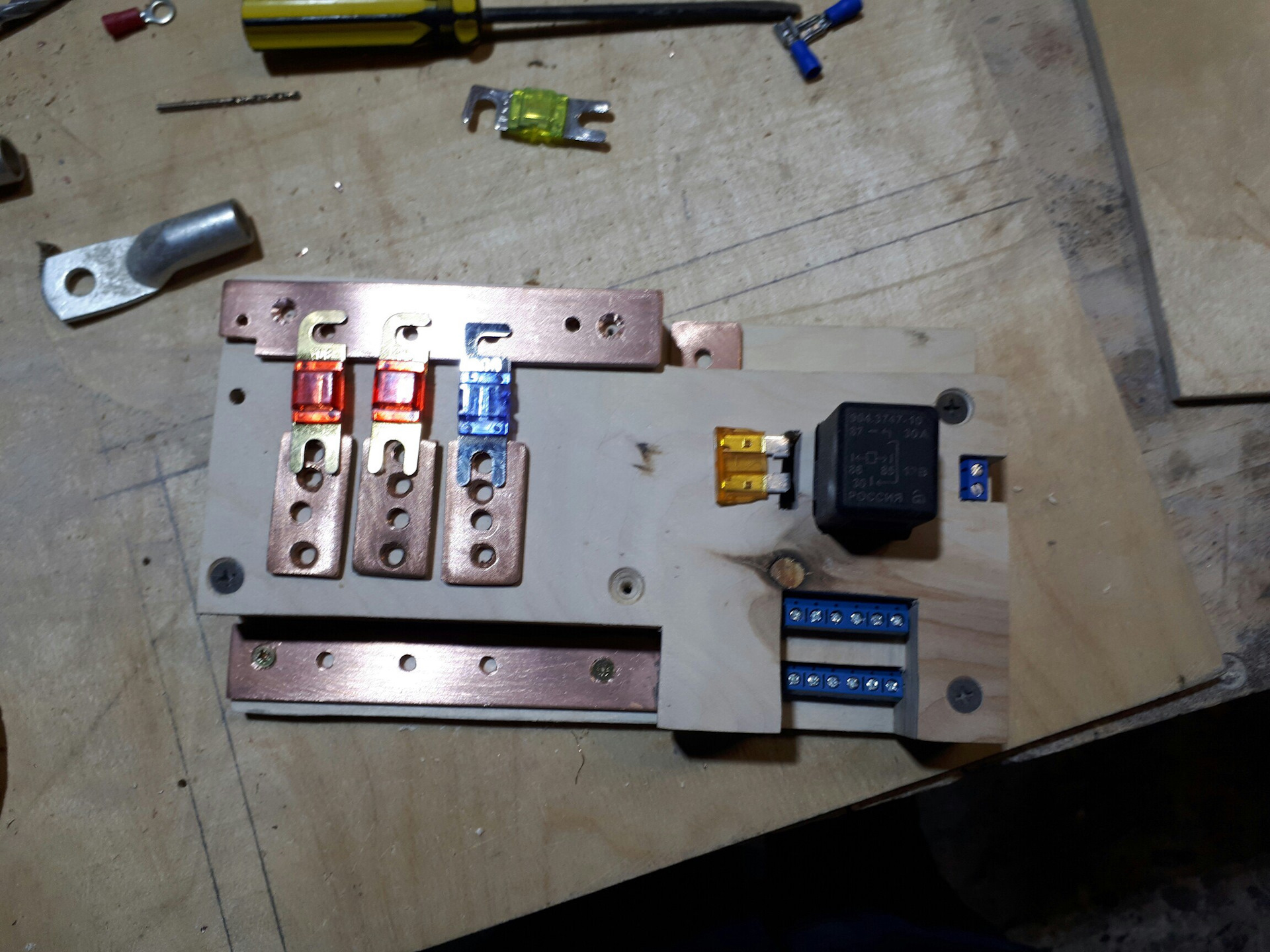

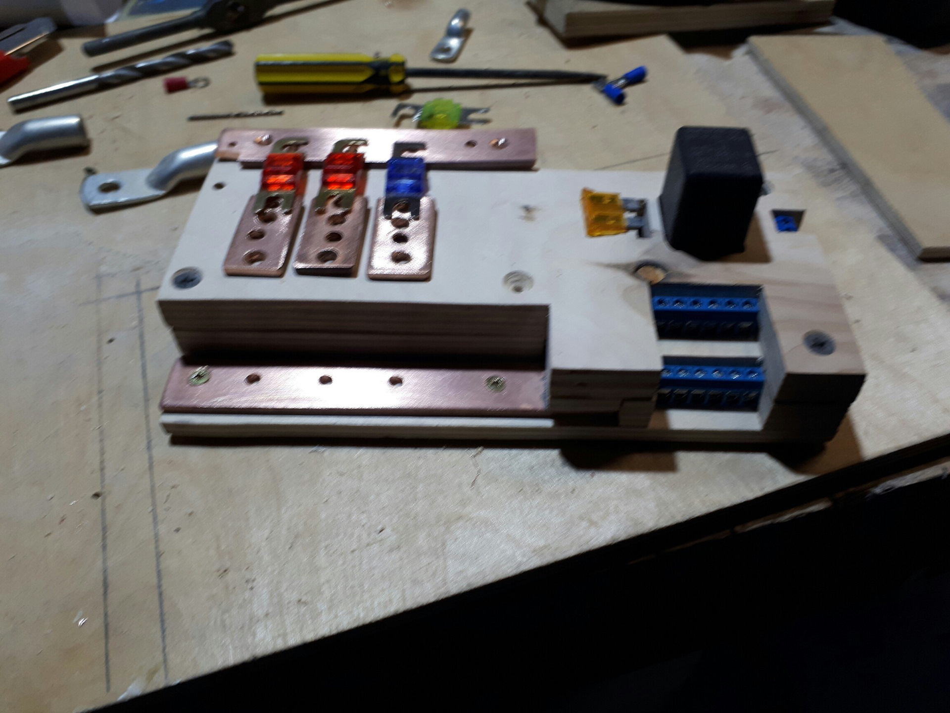

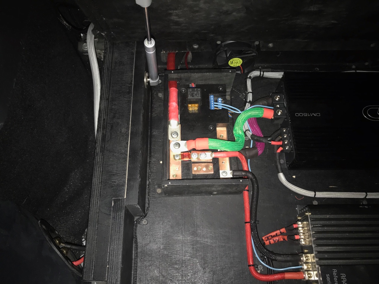

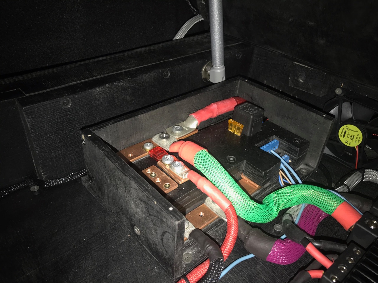

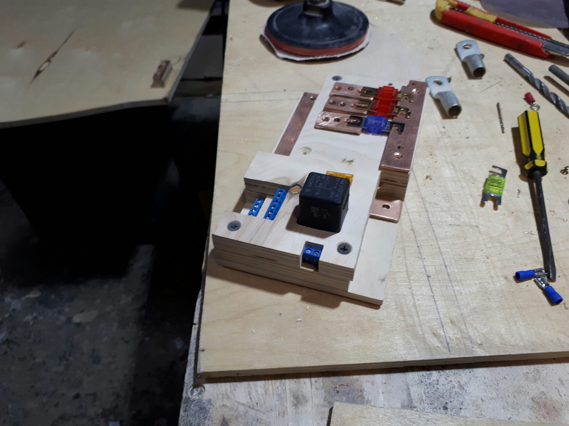

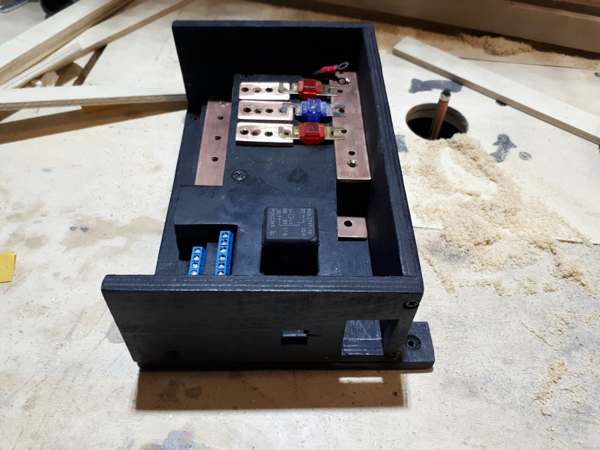

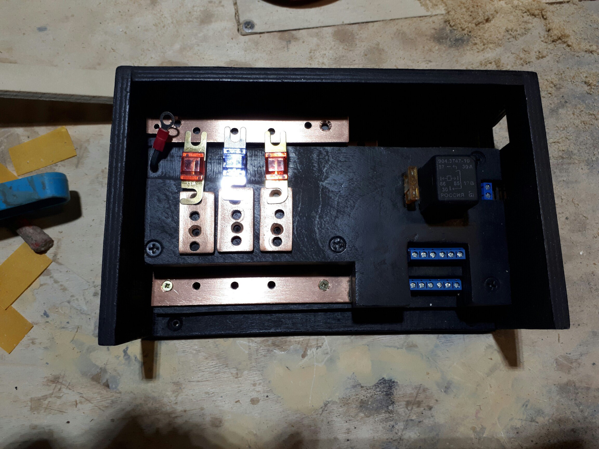

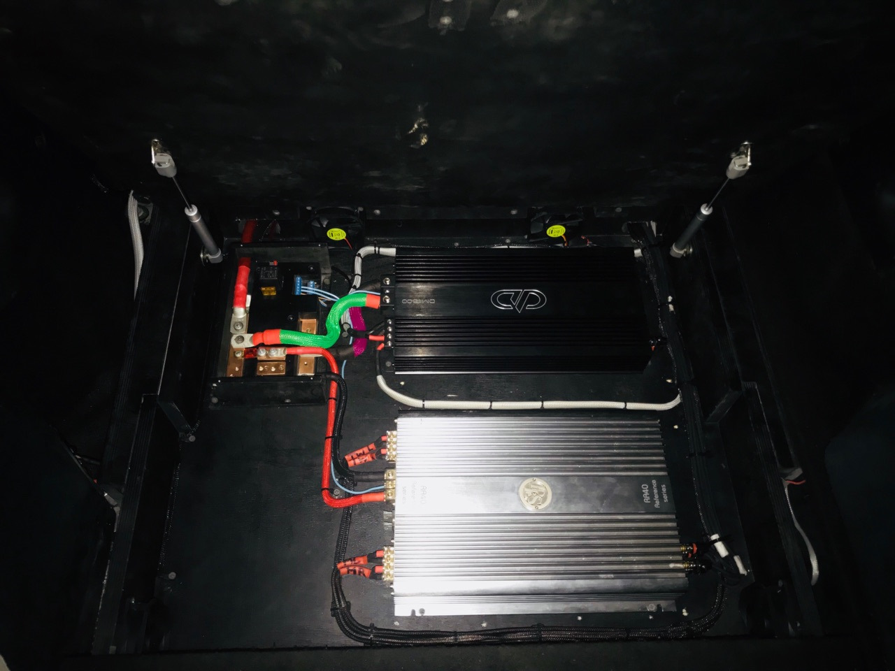

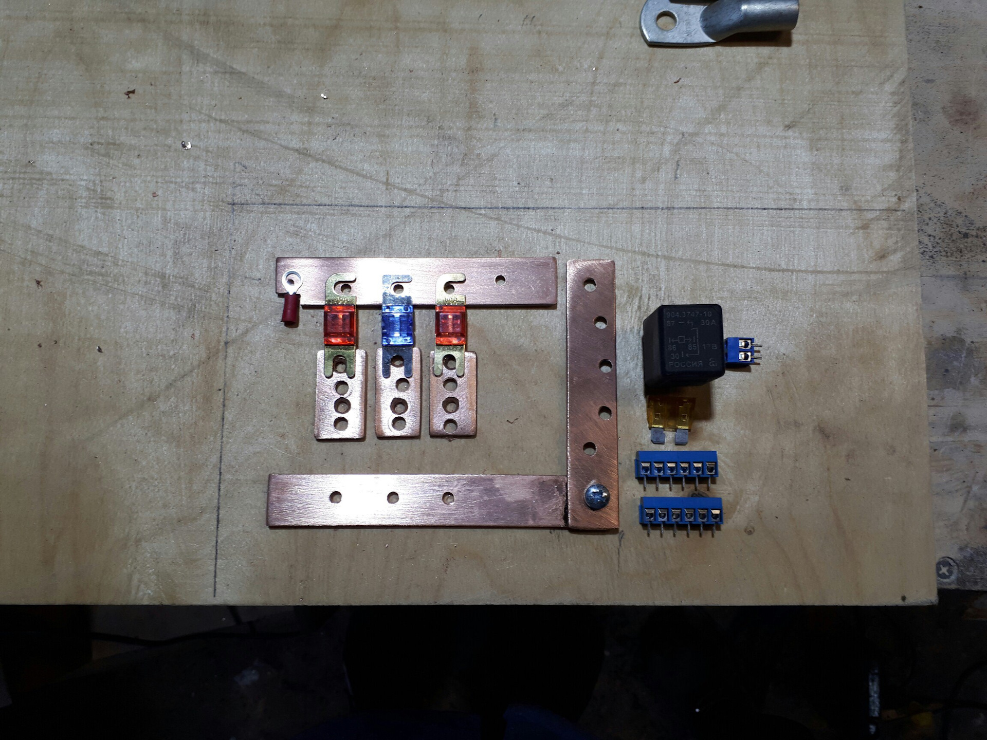

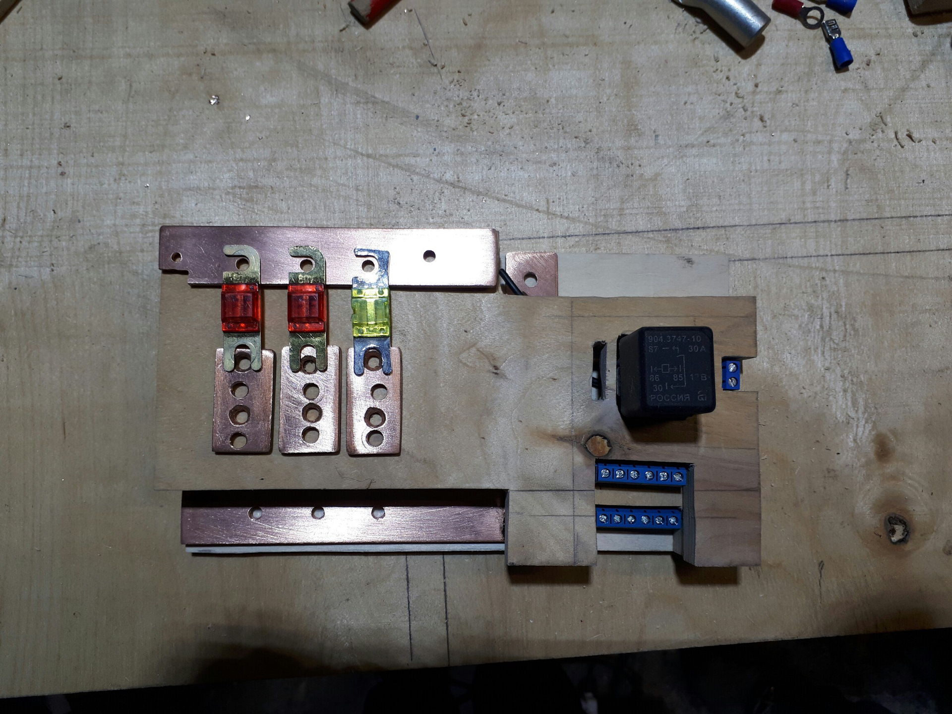

В новом сезоне аппетиты растут, поэтому пришлось задуматься над новым дистрибьютером питания. На этот раз было решено в одном корпусе разместить разводку "+" и "-" на 3 усилителя, добавить слаботочную цепь через реле для подключения подсветки, кулеров, и провода Rem для усилителей.
Работает это так: в дистрибьютере входы для силовых проводов "+" и "-" на медные шины, с плюсовой шины провод 2,5 квадрат идет на силовой вход силовой клеммы реле через предохранитель 5А, силовой выход с реле идет на клеммную колодку. Минус идет с шины на минусовую клемму реле и на минусовую колодку, есть отдельная колодка для входа Rem — при включении магнитолы подается питание на катушку реле, после чего реле подает питание на плюсовую колодку и у нас включаются усилители, подсветка сабвуферов и кулеры для вентиляции фальшпола.
Комментарии 7
а на слаботочку есть преды? по фото не понятно просто
На тот момент не было, теперь есть. 15а mini anl
