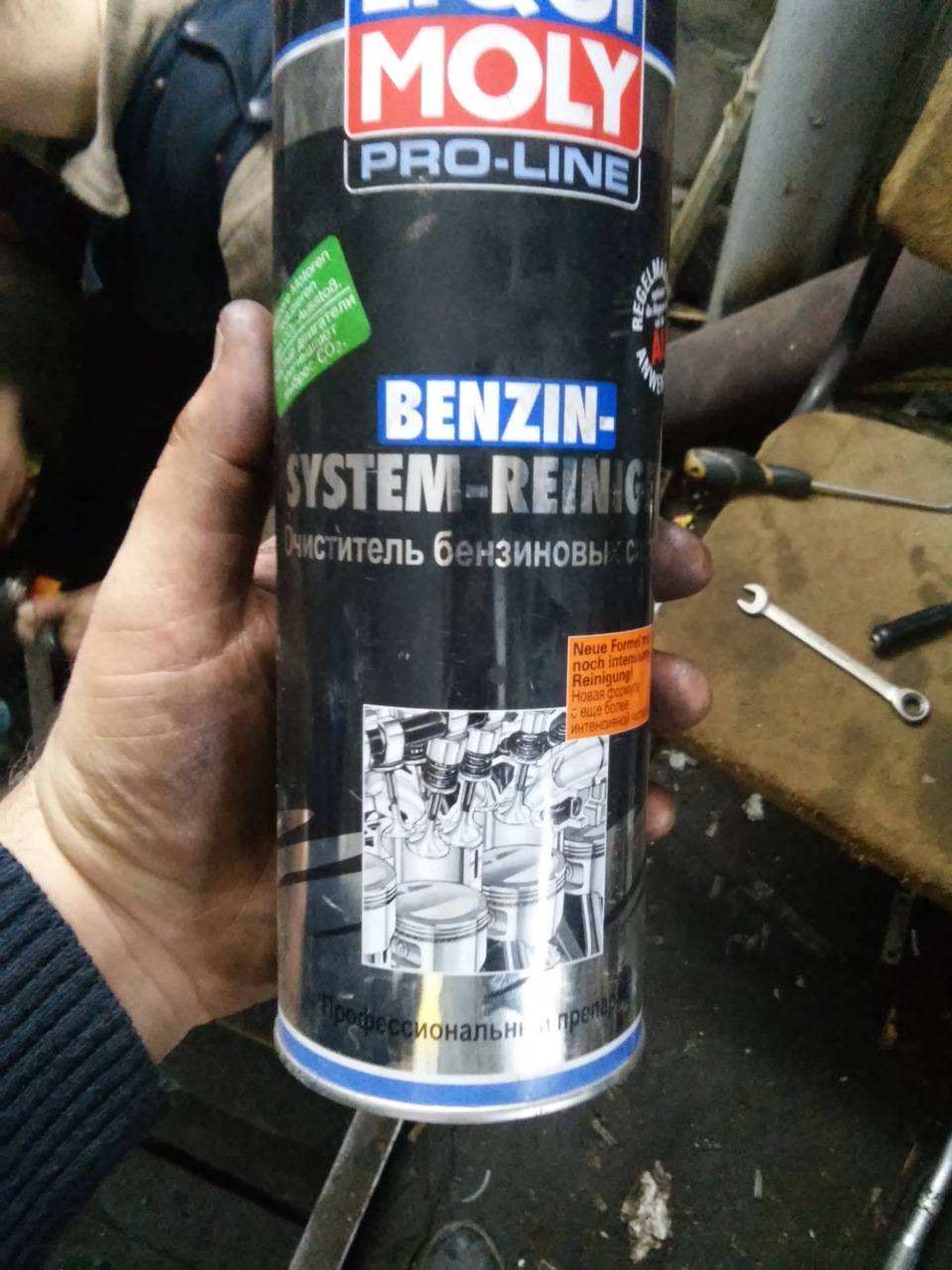

НАчали разбирать,все откисало с помощью жижи для промывки топливной системы от ЛиквиМоли
НА ночь залил ею тонким слоем и плотный слой нагара поднялся шубой

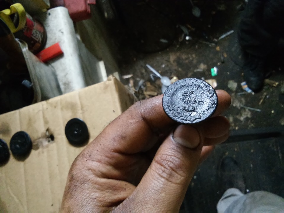

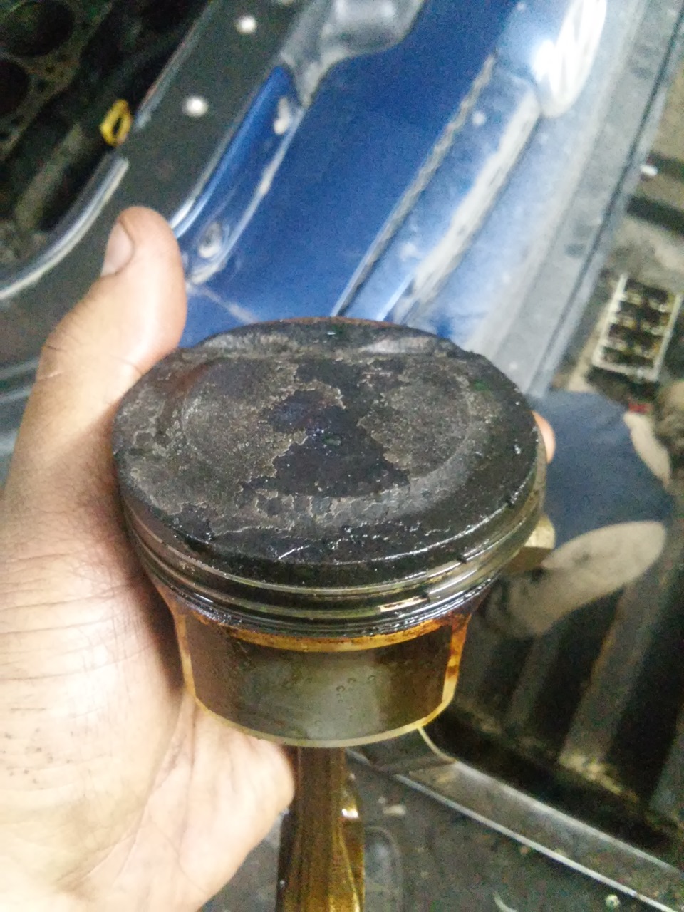

Если сверху голова была красивая, то состороны камер сгорания все было в масле и в нагаре и клапана в слое лака и нагара

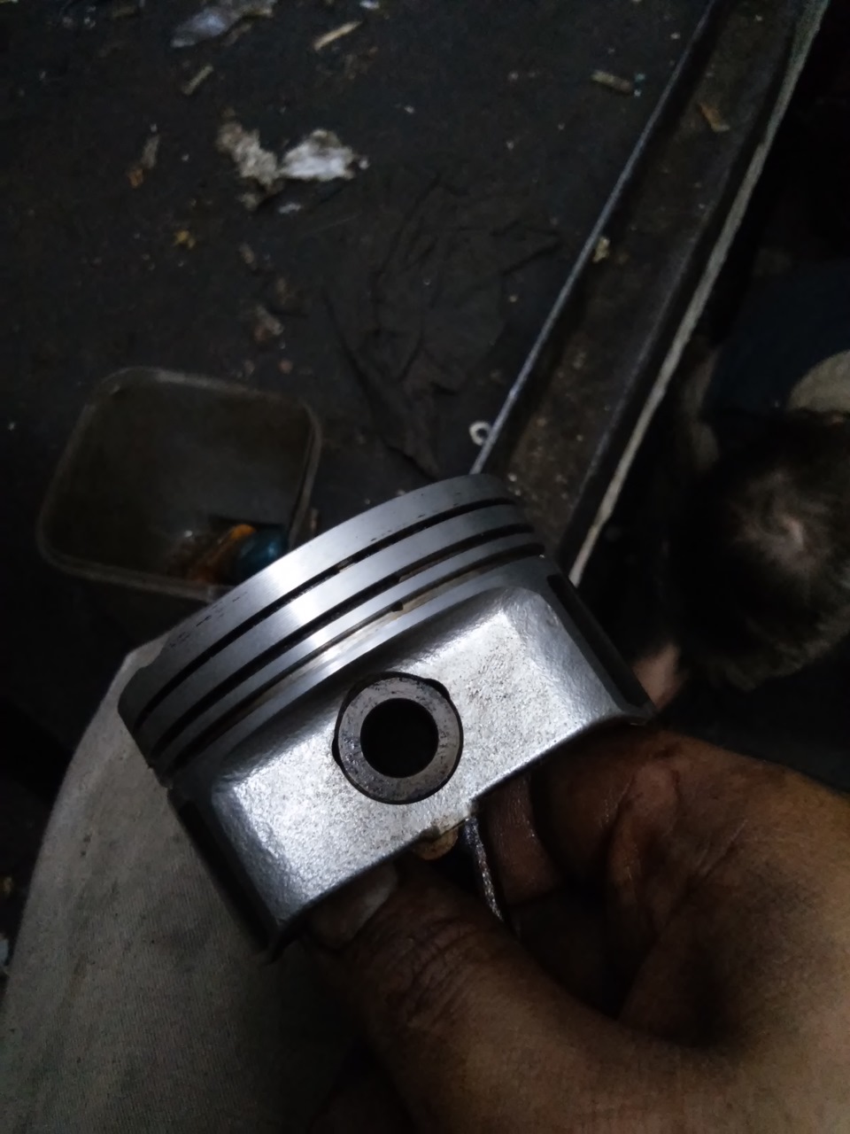

Поршни и клапана также откисали и были очищены с помощью жижи от ЛиквиМоли
Поршни:
Клапана:
Были притерты клапана
