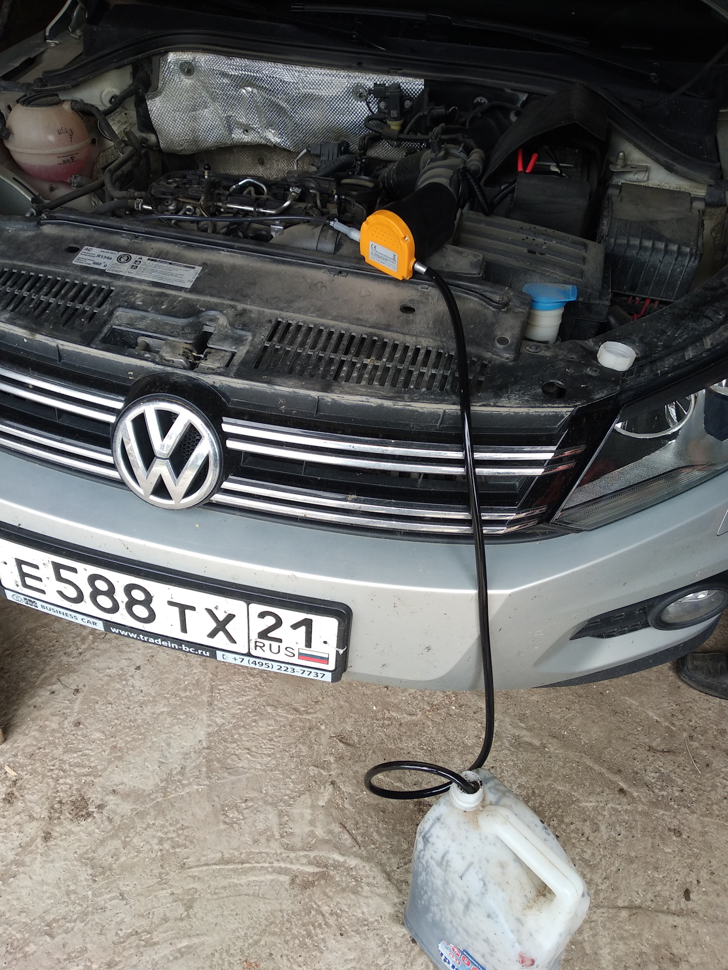

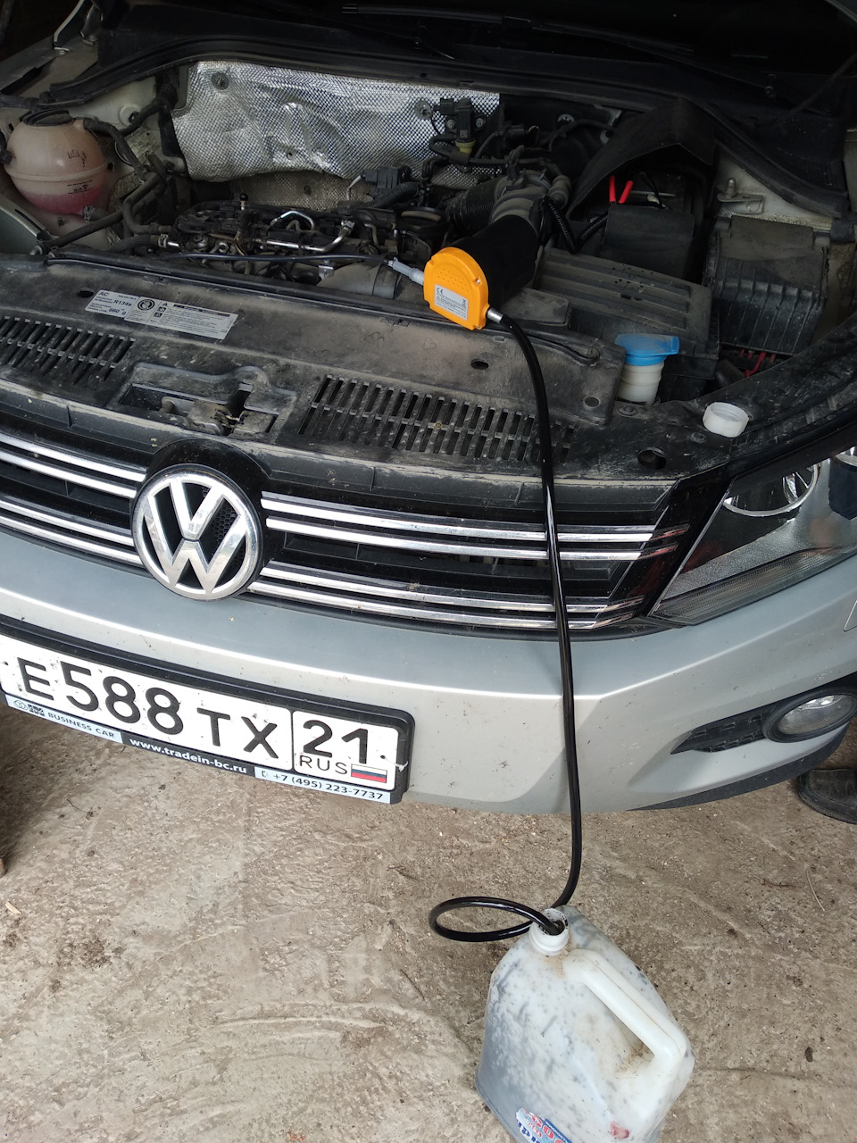

Незаметно пролетели 8т.км. с предыдущей замены масла. В этот раз решил все поменять сам. Ну руки чесались проверить, недавно приобретенную, китайскую приблуду))), да и время свободно выдалось.

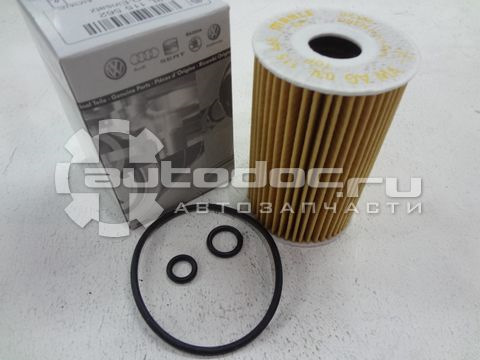

Масло залил тоже, что и в предыдущий раз EUROL TURBO DL 5W40 (соответствует VW 505.01), моему движку самое то. Фильтр заказал оригинальный (03L115562 VAG).
Минут за 5 все откачал, заменил картридж фильтра с уплотнителями, подождал еще немного, откачал остатки, залил новое масло. По итогу на все про все минут 20 времени.

если бы масл фильтр на моих авто был сверху и выкачкой такой можно было выкачать чтобы после выкручивания сливного болта ничего больше не текло, то точно бы сам так делал
К зиме масло 0W-… рекомендую
У нас в городе половина профильных станций замены масла мегяют его отсасыванием… раз спросил уходил ли всё, на что открутили сливную пробку и оттуда ничего не вытекло…
Единственное что если стоит магнитный болт в сливной пробке то его также желательно открутить и протереть. А сейчас снизу защита большая и так просто до сливной не доберёшся.
я думал уже никто откачкой масло не меняет ан нет, сомнительная экономия
Для промежуточной замены самое то. На мой взгляд и тот и тот способ имеют право на жизнь, на выбор способа замены влияет много факторов от особенности конструкции сливной пробки, до наличия ямы. Копья ломать не собираюсь.

разница только в том, что вся чача в низу осталась (не вся конечно, но много ), а за 8 тыс её там много, потому, что после 8 тыс примерно масло перестаёт, а тут ещё и частичная замена . у нас одно время в городе много их было даже вдоль дорог стояли посты такой замены масла, потом пропали
По факту, замена (слив) масла производится на прогретом двигателе, т.е. в тот момент когда, как вы выразились, "чача" в виде взвеси находится в масле, а не на дне картера.И так делается в обоих случаях, и когда производится слив через сливную пробку, и когда производится слив с использованием насоса.
Вопрос, как вы будете удалять остатки масла при такой конструкции, когда внутри картера в месте где закручивается пробка имеется наплыв для увеличения прочности резьбы?

На вагах такой поддон что откачкой возможно больше вытащишь с поддона чем через сливной болт) Так что это не экономия

Здравствуйте . У меня вопрос, что эффективнее слив масла или отсасывать этим или другим приспособлением ? Т е каким способом больше масла из ДВС уберется ?
Можно посмотреть тут
В моем случае такой способ обусловлен тем что это промежуточная замена (между ТО) и нежеланием лезть в яму под авто.
а куда трубку надо опускать?
Вместо щупа для замера уровня масла
