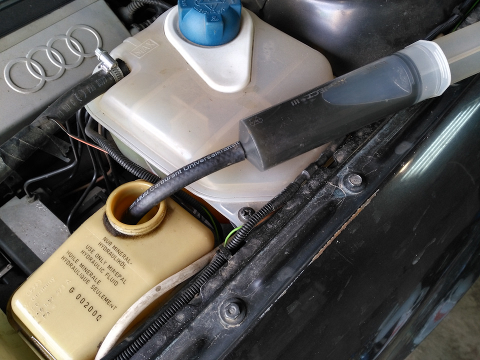

Здравствуйте друзья. Опять дико гудит ГУР. Он и после замены насоса всё равно гудел иногда несильно, но сейчас просто капец. Мало того, что гудит, так ещё и руль крутится трудно. Насос менял недавно. Кто что думает, накидайте вариантов, уже просто одолела эта дурацкая ситуация…
Сегодня поеду попробую заменить жидкость.

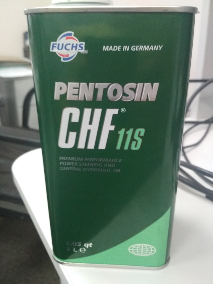

Поменял жижу, старая феби была темная, залил пентосин, раньше при повороте руля на месте, был небольшой гул, теперь еле слышно(может пока масло свежее), вобщем — нравится
CHF11S ?
Да

Вот такая жидкость была в системе ГУР
После замены насоса систему хорошо прокачал? Дело не в жиже точно.
А как правильно прокачать? Вот сейчас заменил жидкость. к сожалению купил опять феби так как у нас в наличие есть много чего, но по 1 литру. А феби поллитра еще было в гараже. Так вот нифига особо не изменилось. Жижа слитая чооооорная капец, там столько грязи было. Но все равно гудит, хотя крутиться стало легче немного. Но я обратил внимание, что после некоторого времени покатавшись, гудеть стало тише. Какпоавильно прокачать? Я заливал и крутил рулем на вывешенной машине пока не перестал уходить уровень.
Не в прокачке проблема, сама она прокачается.Бывает забивается фильтр в бачке для масла и получается разрежение при заборе масла из бачка.Просто мысли вслух.
Это такая трубка с сеткой? Я её прочистил в обезжиривателе, там тоже была жопа.
Chapaeff82
Правильно. я так же. вывесил и гонял не заведенную от упора до упора. потом поставил на колеса и еще погонял заведенную. Феби, Сваг, ничего страшного. В нашей древней системе пойдет. Почему жидкость такая черная, вот это странно.

Жижа какой фирмы, я себе пентосин заказал, залита феби(многие жалуются), у меня несильно гудит
жижа феби. Вот думаю купить оригинал… VAG G00 400 0M2 это тот же пентосин.
Vag не стал заказывать, захотел пентосин, знал что он в оригинале

Однозначно промывай и лей пентосин — по крайней мере мне помогло, после феби/свага значительно лучше стало, да и по цвету пентосин насыщеннее)
Ну то что туго крутится, была у меня такая ситуация но я просто заменил жидкость и промыл гур не снимая
а какую жидкость лил?
www.drive2.ru/l/481018196283883696/
