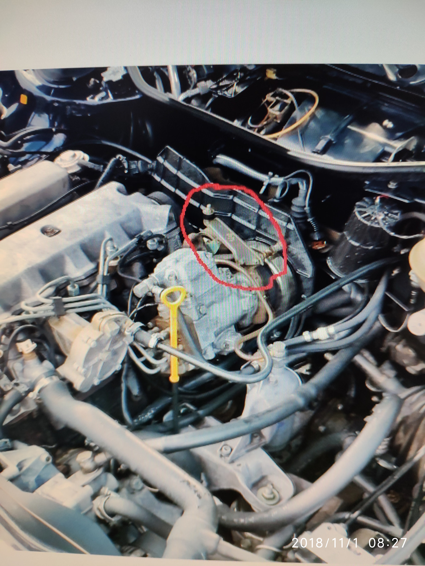

Привет. Скинь пожалуйста номер вот этой детали.
Привет.Увы, у меня нет ее, да и смысл от номера? Деталь снята с производства лет 15 назад.Сделай ее сам, ничего сложного.
