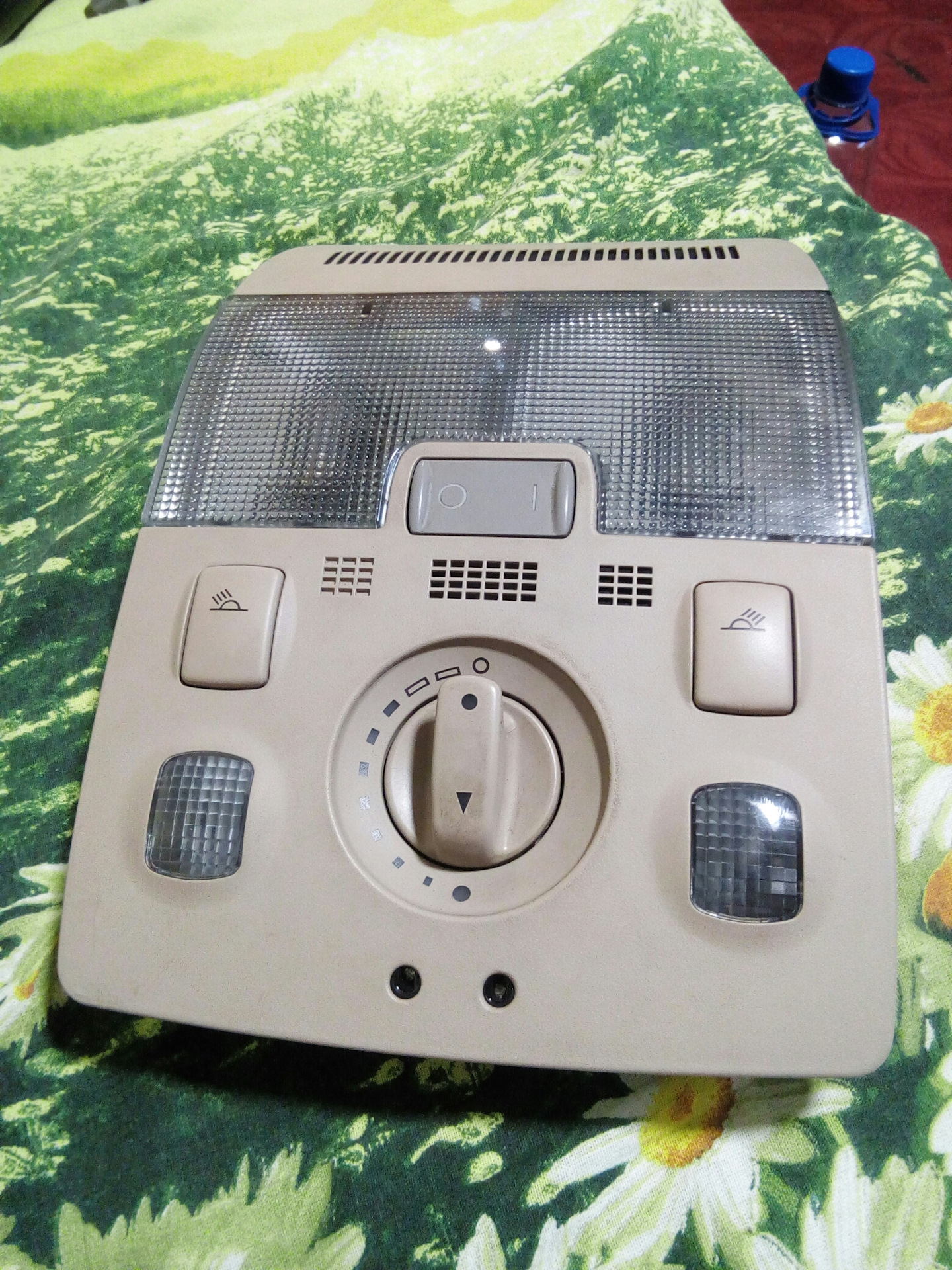

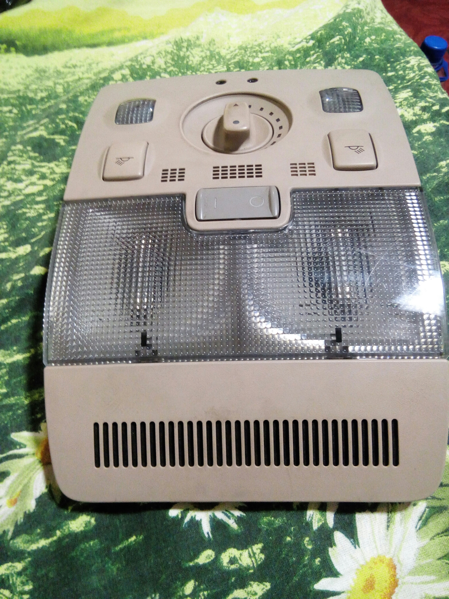

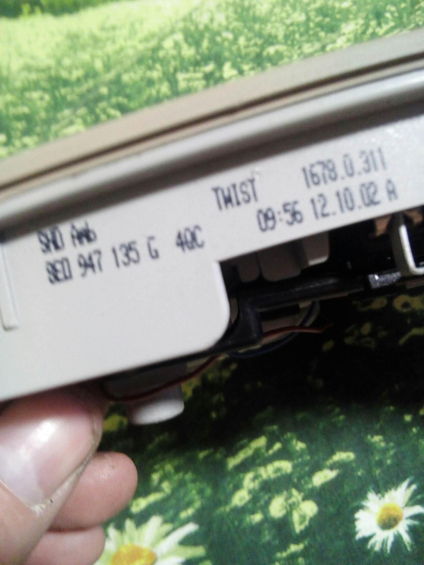

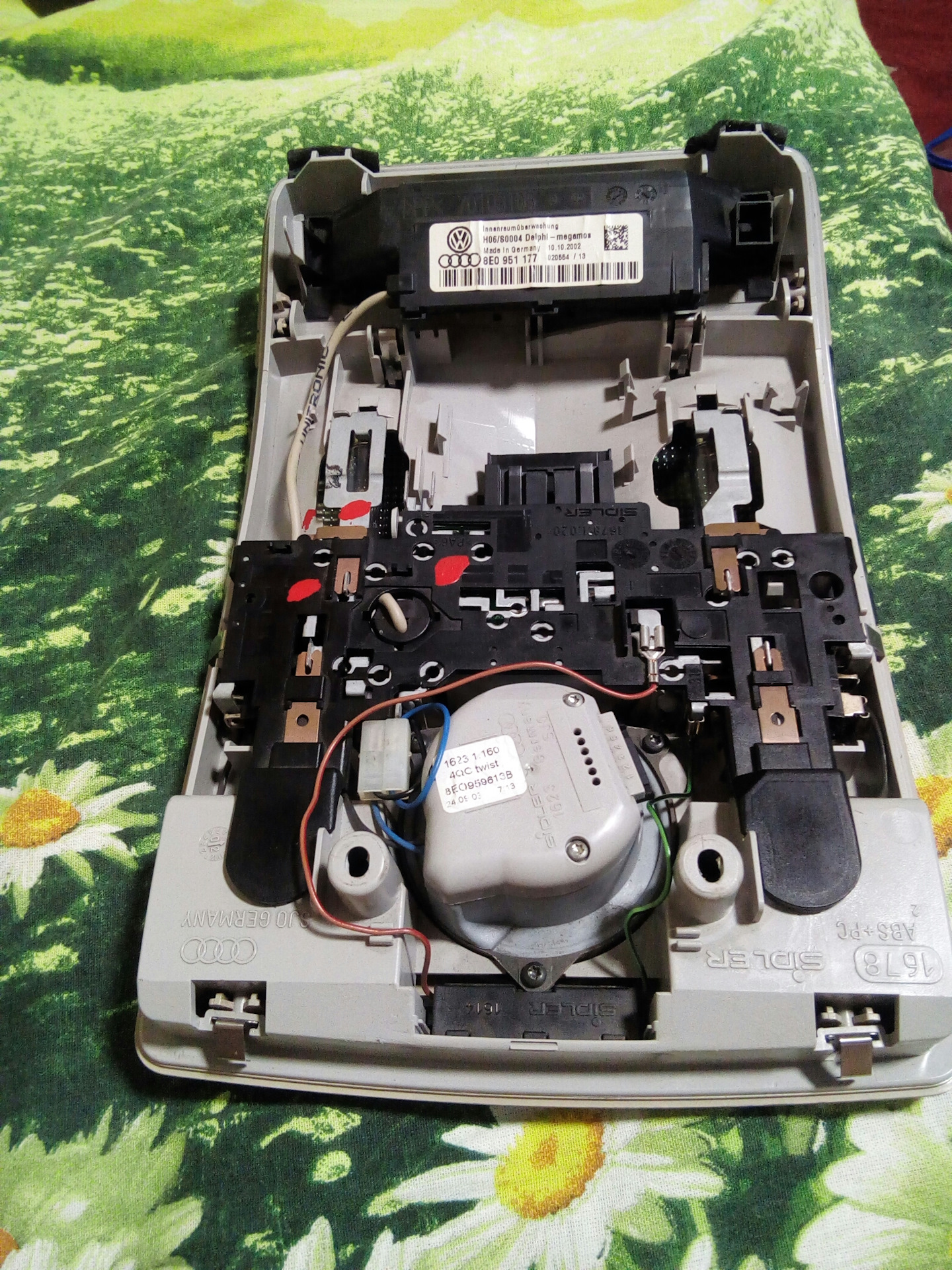

Приобрёл такую штуку, думал она от С5, оказалось не от неё. Предположительно от А4В6.2002 год, три микрофона.Прикинул, не подойдёт вроде на машину без люка, коей и является мой пепелац.Жаль, очень брутальный светильник. Может есть опыт у кого, как это осуществляется с плафоном от В6?Иначе продам и буду искать от С5.

Я когда фото увидел, тоже подумал что от С5 с люком, у себя в городе ни разу на разборках таких не видел. Года 2 назад, я просто бредил этим плафоном, но вообще нигде не мог найти. До сих пор от него тащусь, но найти просто не реально от С5 с люком.
А что этот присобачить никак не выйдет?
У меня люка нет поэтому крутилка как приложение.Профиль прилегания совсем другой, очень сильно загнут, вот даже сомневаюсь, что он встанет.

Хороший плафончик — штатный уж больно мелковат и не светит ни хрена
Уже думаю, если не получится обмен на плафон от С5, может этот попробовать нагреть и выправить слегка)
а если с4 с люком плафон от с5 подойдет?
У нас изгиб и высота потолка разная, если есть или нет люка.Надо гуглить)
А рамка где? Так то без рамки и от с5 не поставишь

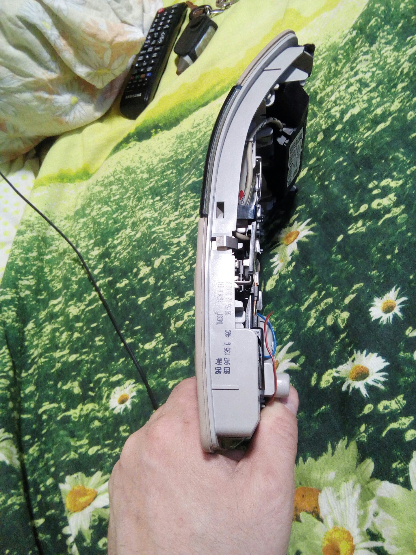

Здесь защелки по бокам, немного не как в С5.
Красивый плафон. Я бы без проблем себе такой запилил. Даже отверстия под датчик климата в потолке уже готовые есть.
В общем широкое поле для работы.
Под регулятор люка тоже можно придумать много всяких реализаций. Например запилить китайский ионизатор воздуха!

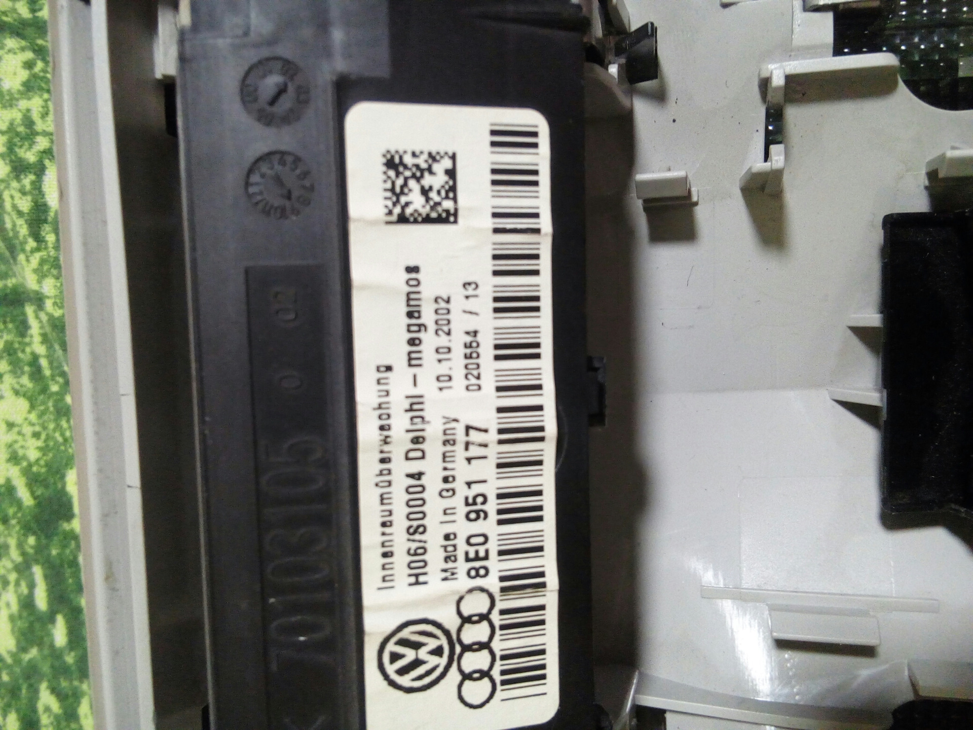

Подскажи мысли, как запилить?И нафиг столько проводов на подключение идёт?).12 пинов, не считая люка, у него отдельная колодка.
Нам нужно три провода на питание света, это плюс и два минуса. Нам нужны провода на микрофон (возможно тоже два, поскольку сигнальная земля может быть отвязана от общей. А еще на усилитель микрофона свое питание…). Нам нужен плюс на подсветку кнопок и прочего. Еще нам нужен провод для соединения общего плафона с плафонами для чтения (я писал у себя. Можно чтобы при открывании дверей загорался только большой плафон или вместе с плафонами для чтения)
Возможно отсюда еще уходят провода на задние плафоны. Это тоже минимум три провода. Так и набегает 12 проводов.

И все же этому плафону тоже нужна рамка в потолке. Ведь не за ткать он будет цепляться этими защелками.
Так ты научный сотрудник, а я плиточник).Рамку сделать несложно, изгиб портит все планы.
Ну я то научный сотрудник в сфере вакуумно-плазменных покрытий, а никак не электрических систем). Потолок мягкий, изгиб должен его деформировать в свою сторону и вписаться органично.
Сниму стоковый плафон, попробую прикинуть.Вдруг получится. Есть вариант отрезать этот "клюв", где стоят микрофоны, но боюсь.Если что-то не получится, загублю потолок. А он у меня ещё не провис, поэтому снимать его совсем не желательно)
Судя по картинке, "клюв" с микрофоном участвует в зацеплении. Там же тоже защелки. Уж лучше пробуй с ним ставить.

Тоже уже думаю об этом.Прикинул у приятеля, у него люк.Потолок другой, там вроде можно поставить.Жаль, вещь офигенная.Хоть в багажник ставь)).Загиб больше чем нужно.
