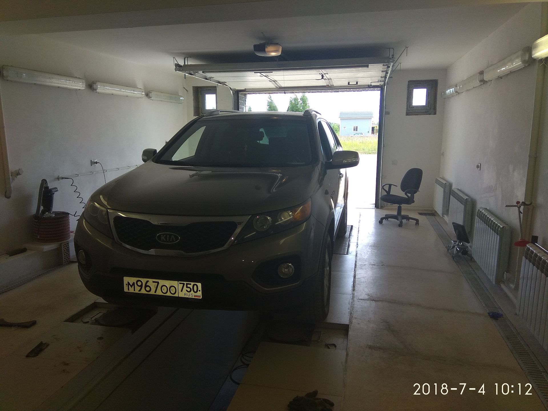

Не было времени.Машинку потихоньку довожу до ума.
Заменил все жидкости и т.д…ну вообщем обо всем по порядку.

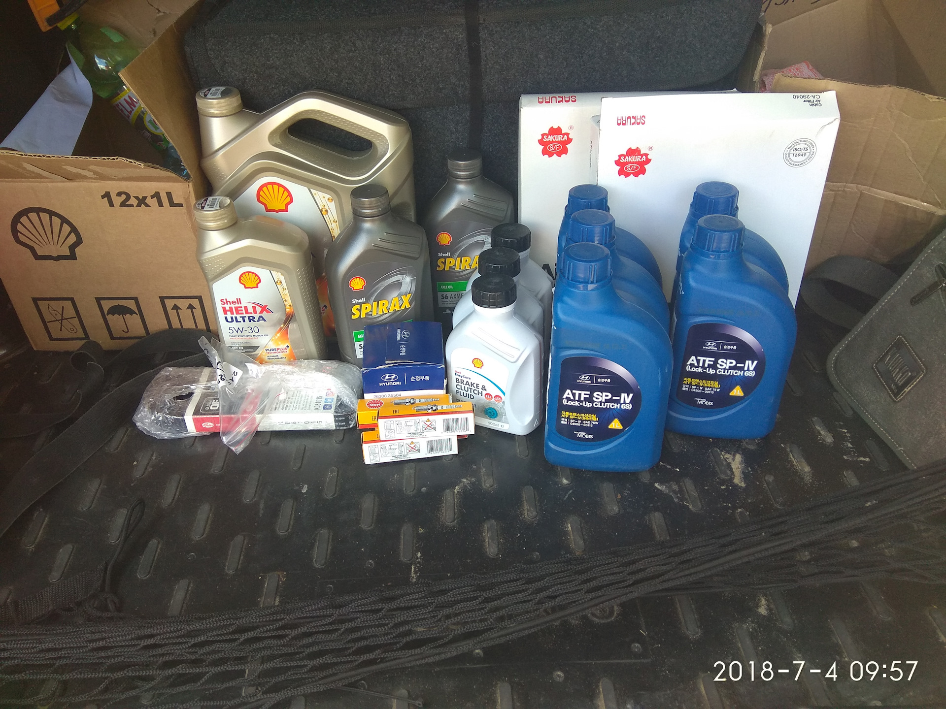

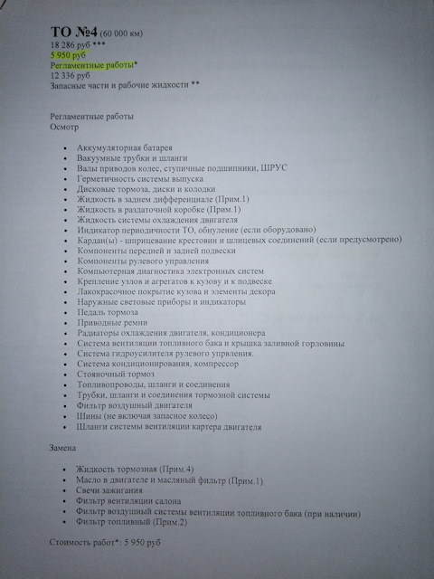

необходимые материалы(может кому пригодится)

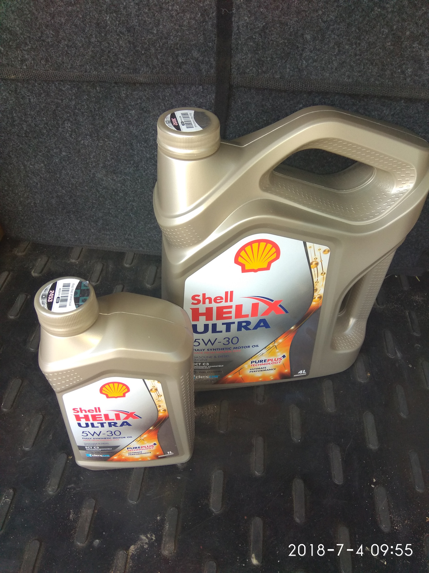

1.Замена моторного масла Shell Helix Ultra ETC C3 5W30 (5 литров)

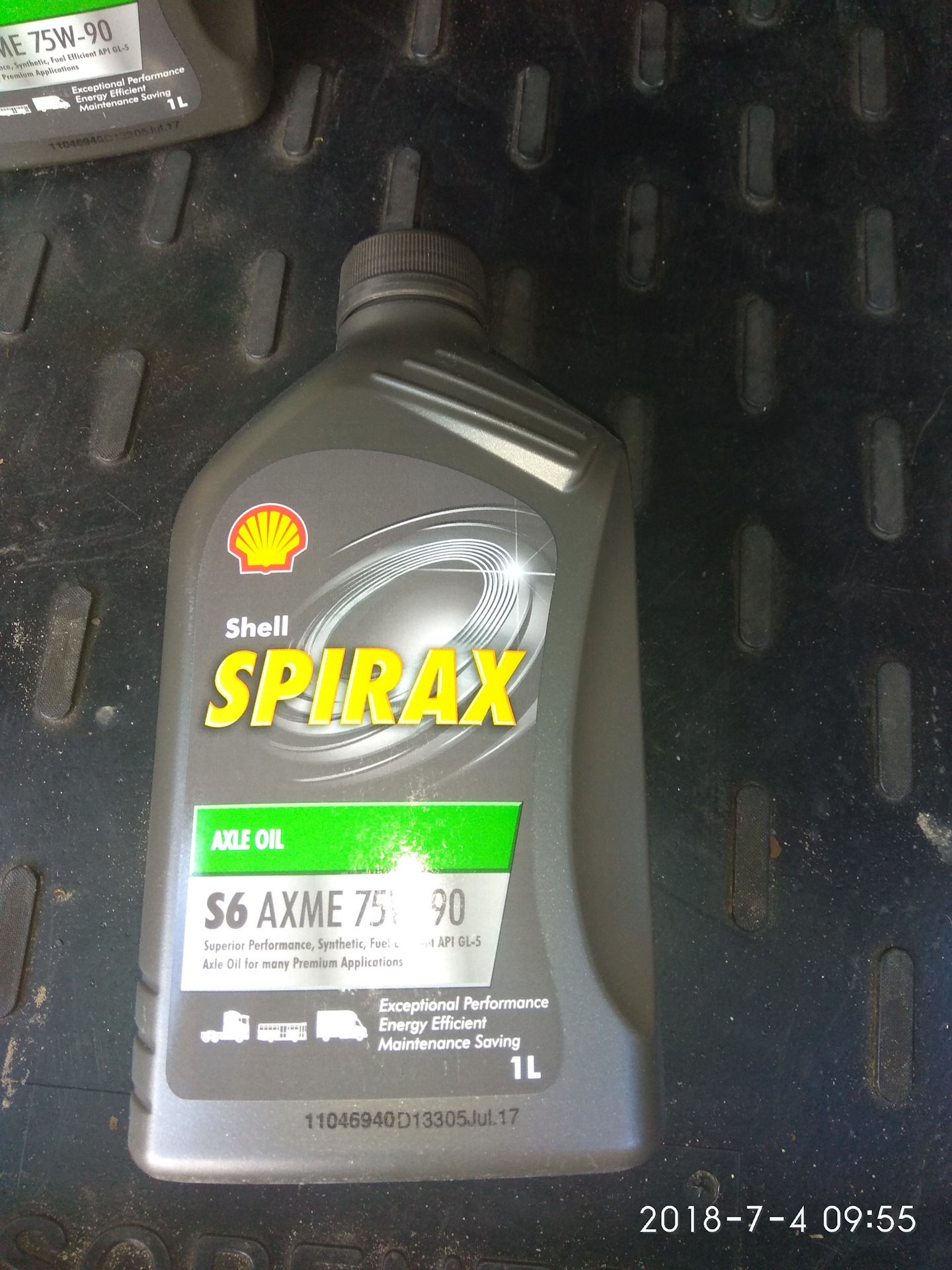

2.Замена масла раздаточной коробки Shell Spirax S6 AXME 75W90 (1 литр)
3.Замена масла заднего диффиринциала Shell Spirax S6 AXME 75W90 (1 литр)
4.Замена масла АКПП Hyundai ATF SP-IV 4500-00115 (9 литров)
5.Жидкость гур "Ultra PSF-4 (1 литр)
6. Свеча зажигания 6376 NGK (4 шт)
7.Прокладка пробки поддона 2151323001 (1 шт)

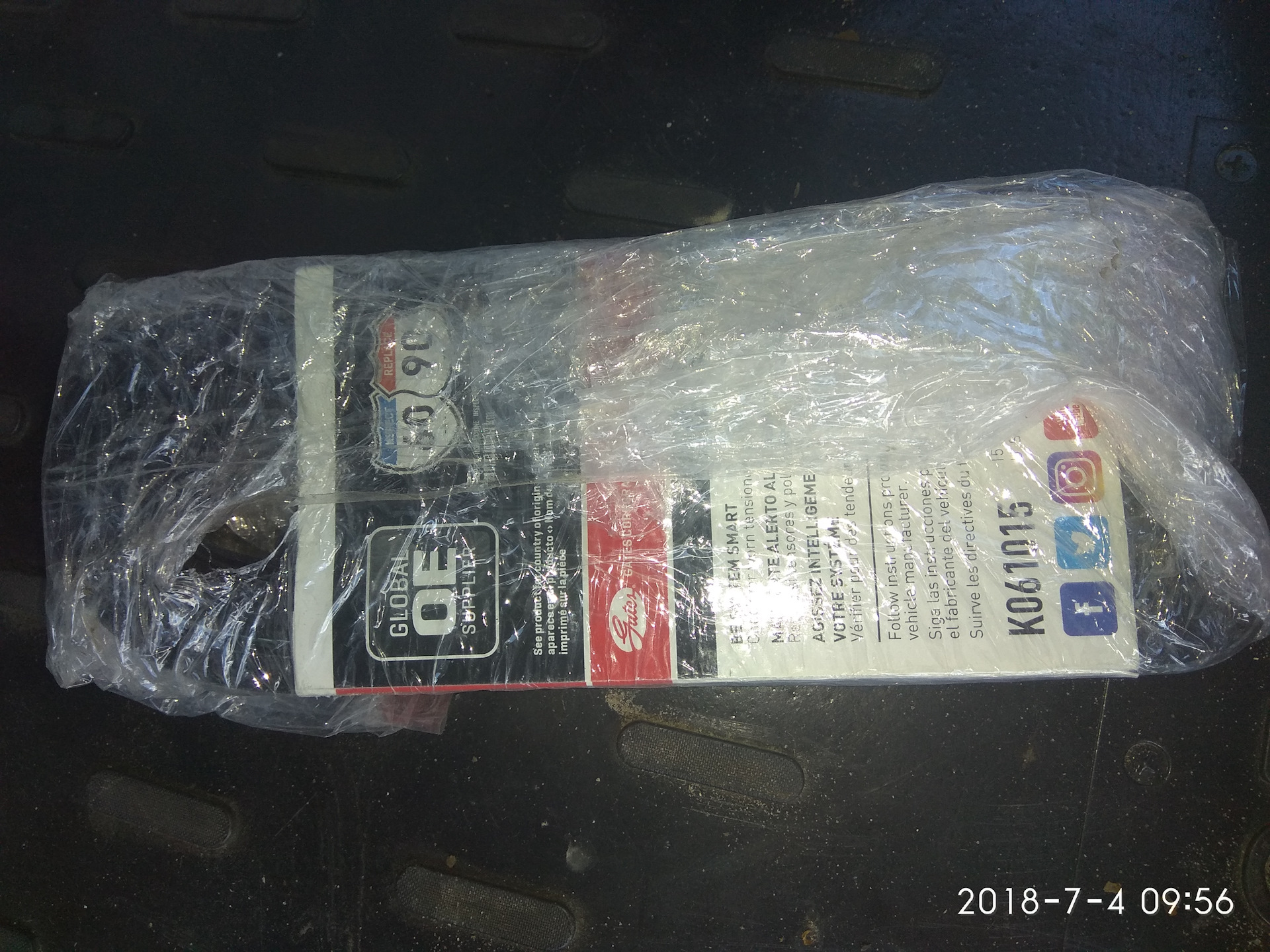

8.Ремень поликлиновый (приводной) Gates K061015 (1 шт.)
9.Фильтр салонный CA29040
10.Фильтр масляный ALL 2630035503/ 26300-35504 (1 шт.)
11.Фильтр воздушный A28600 (1 шт.)
12.Тормозная жидкость SHELL BRAKE & CLUTCH FLUID DOT-4, 5011987212008 (1,5 литра)

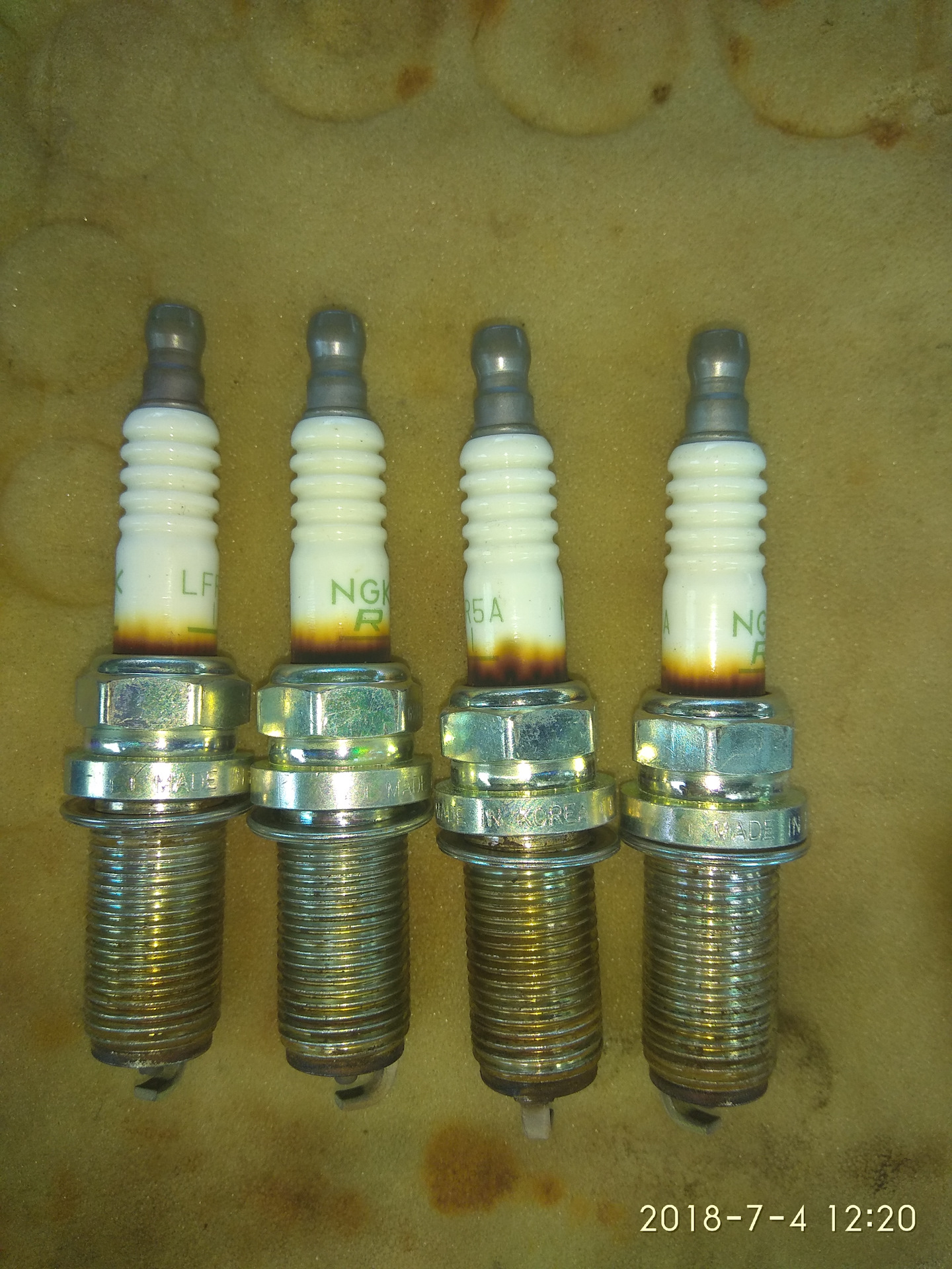

Выкрутил свечи и передо мной такая картина.вот тебе и официалы…

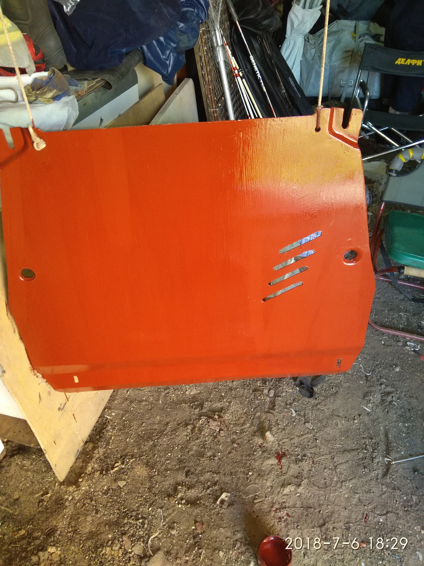

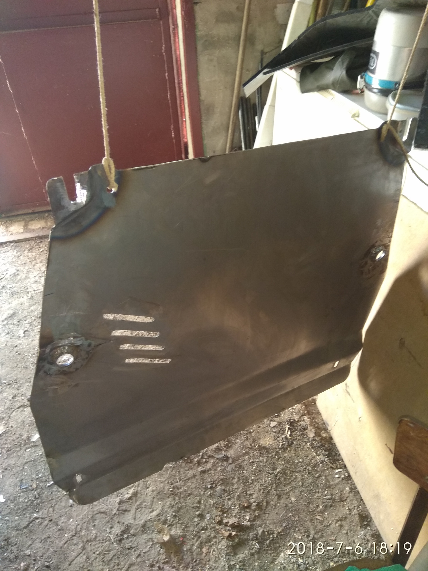

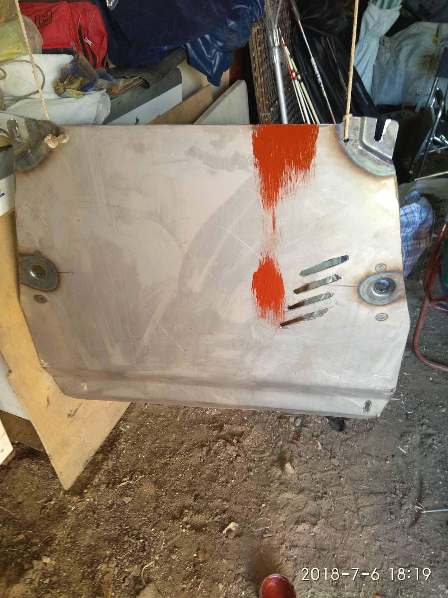

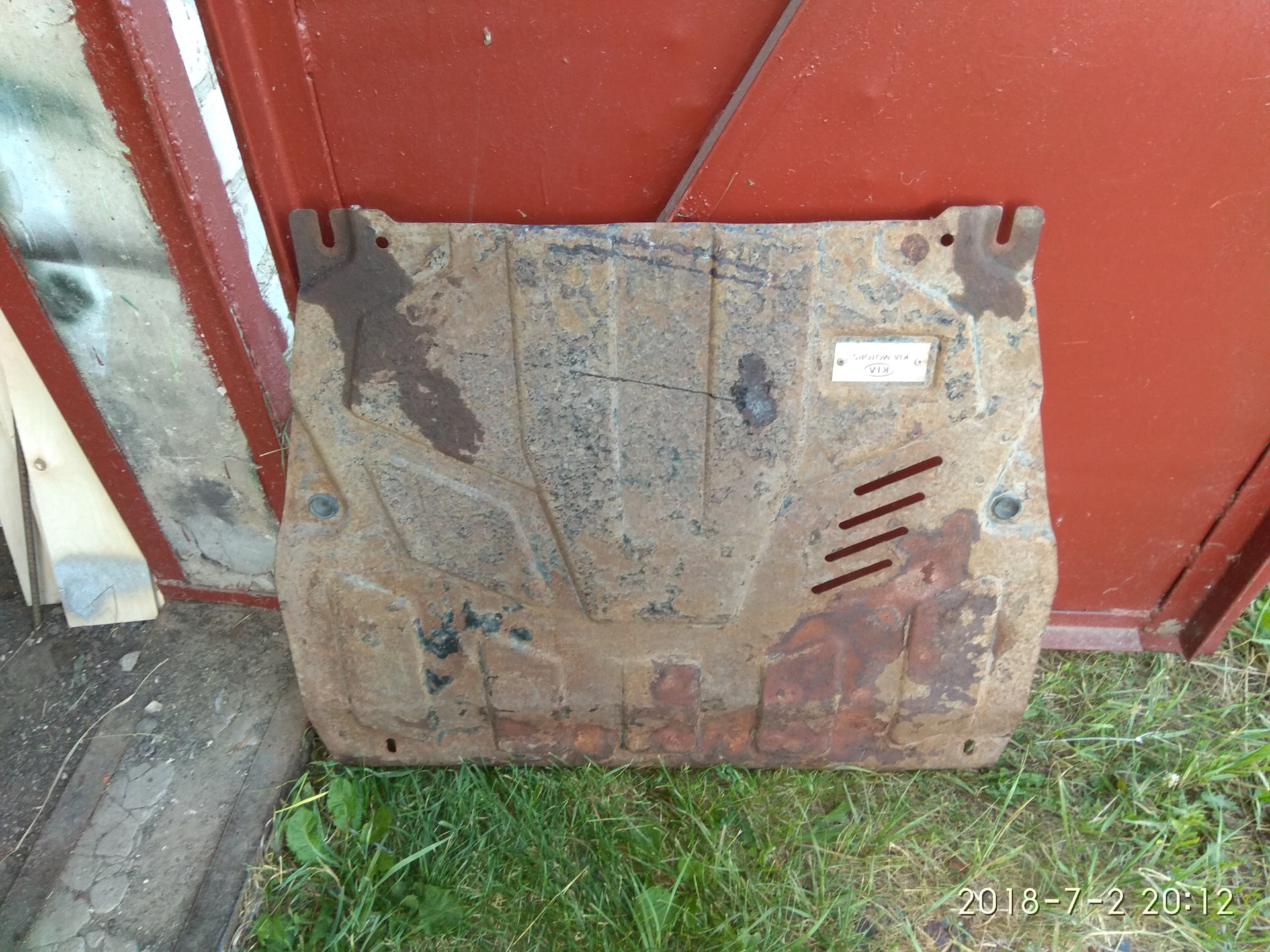

Хотел покрасить защиту…она оказывается сгнила…
Решил сделать новую.
грунт (фото после покраски нет)

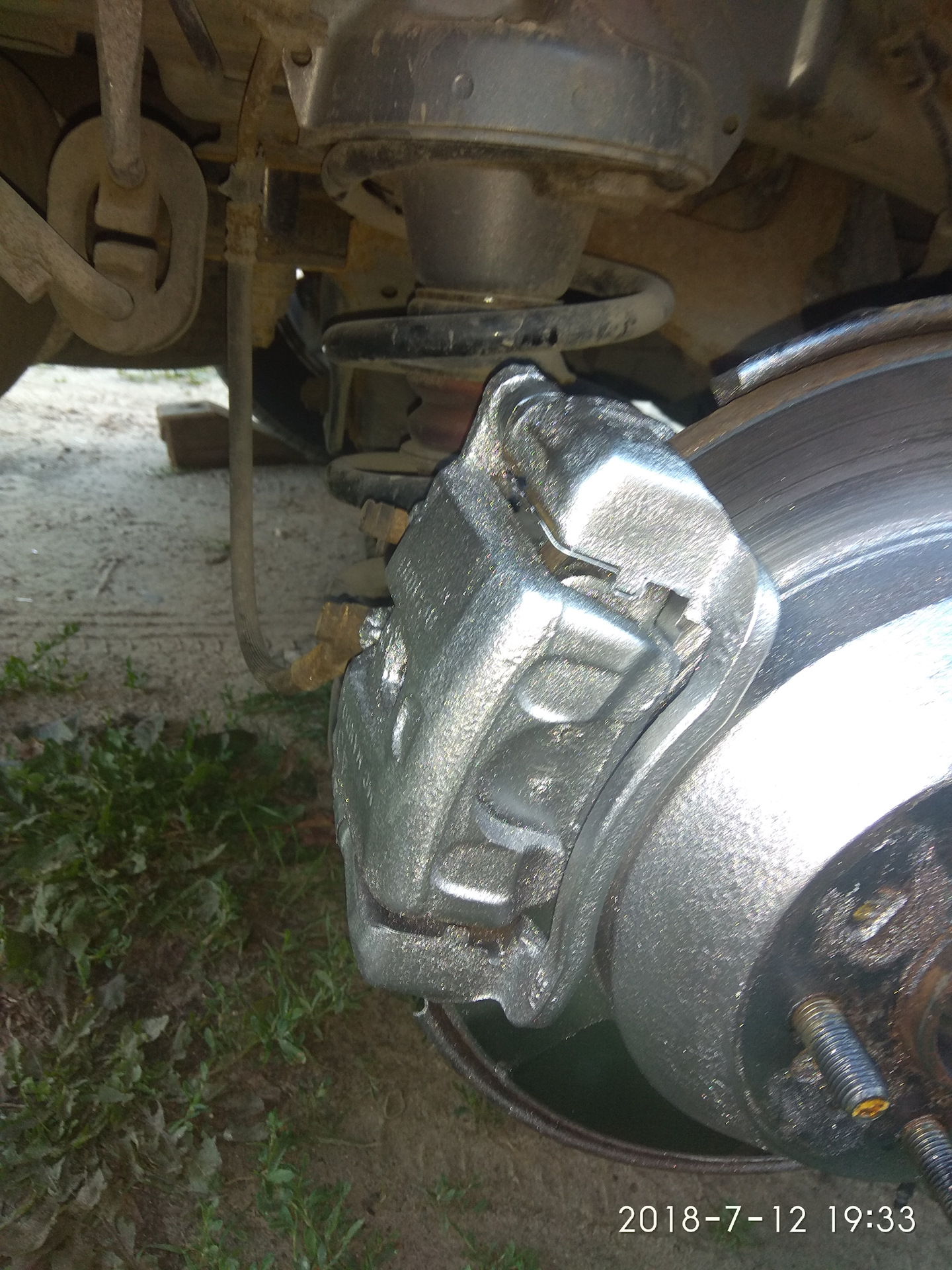

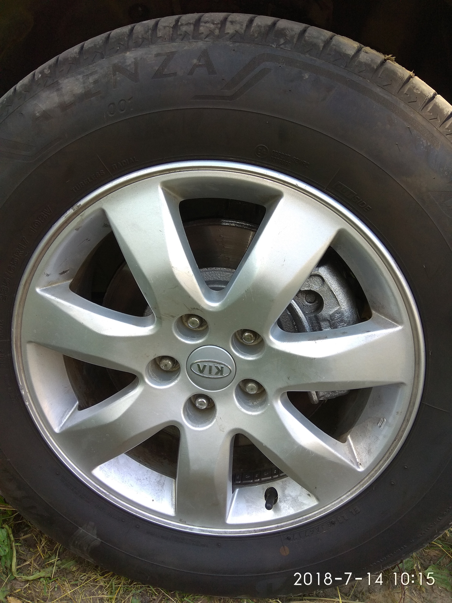

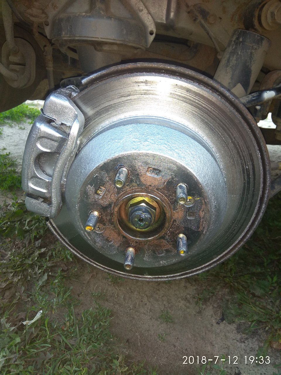

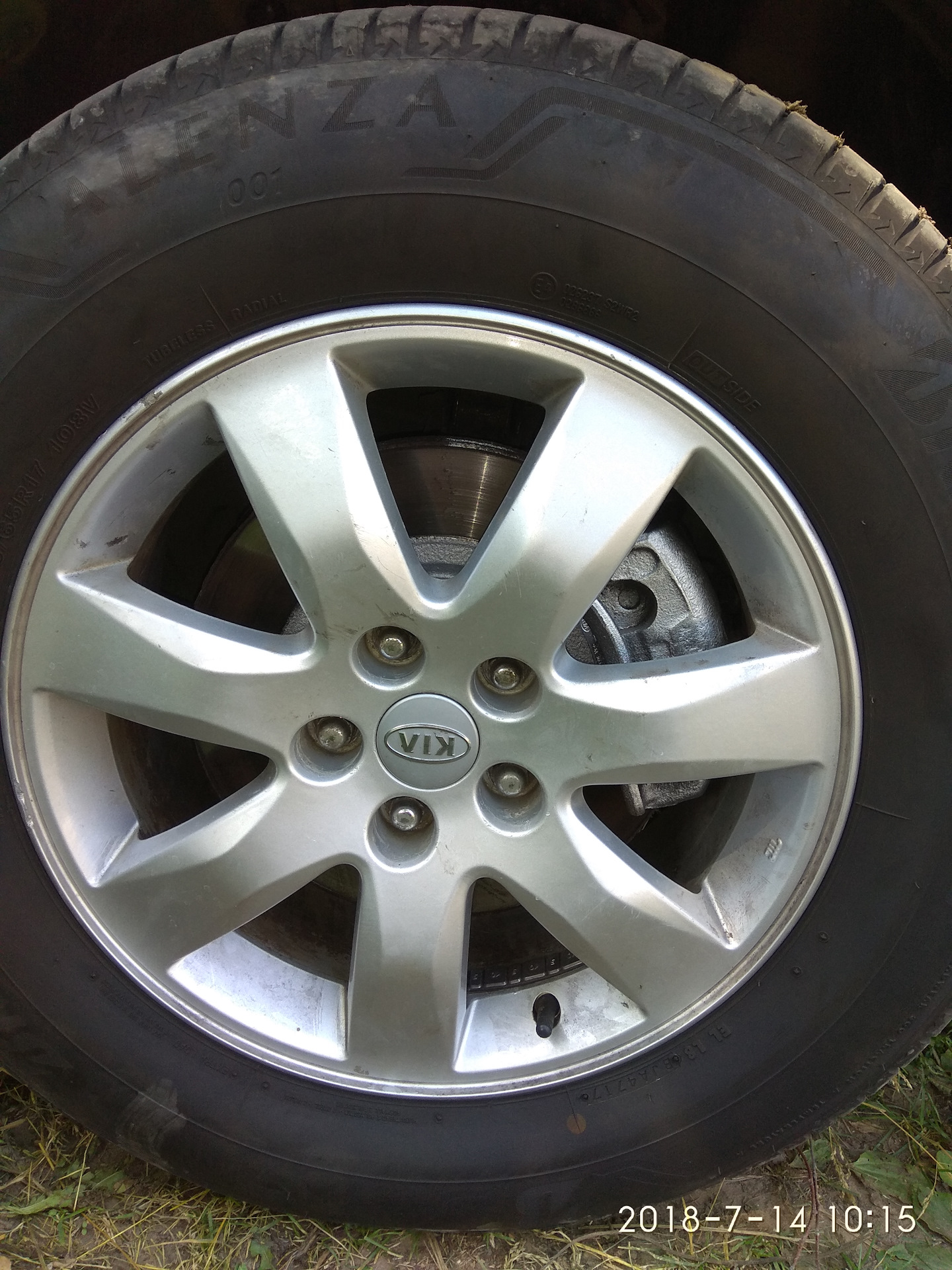

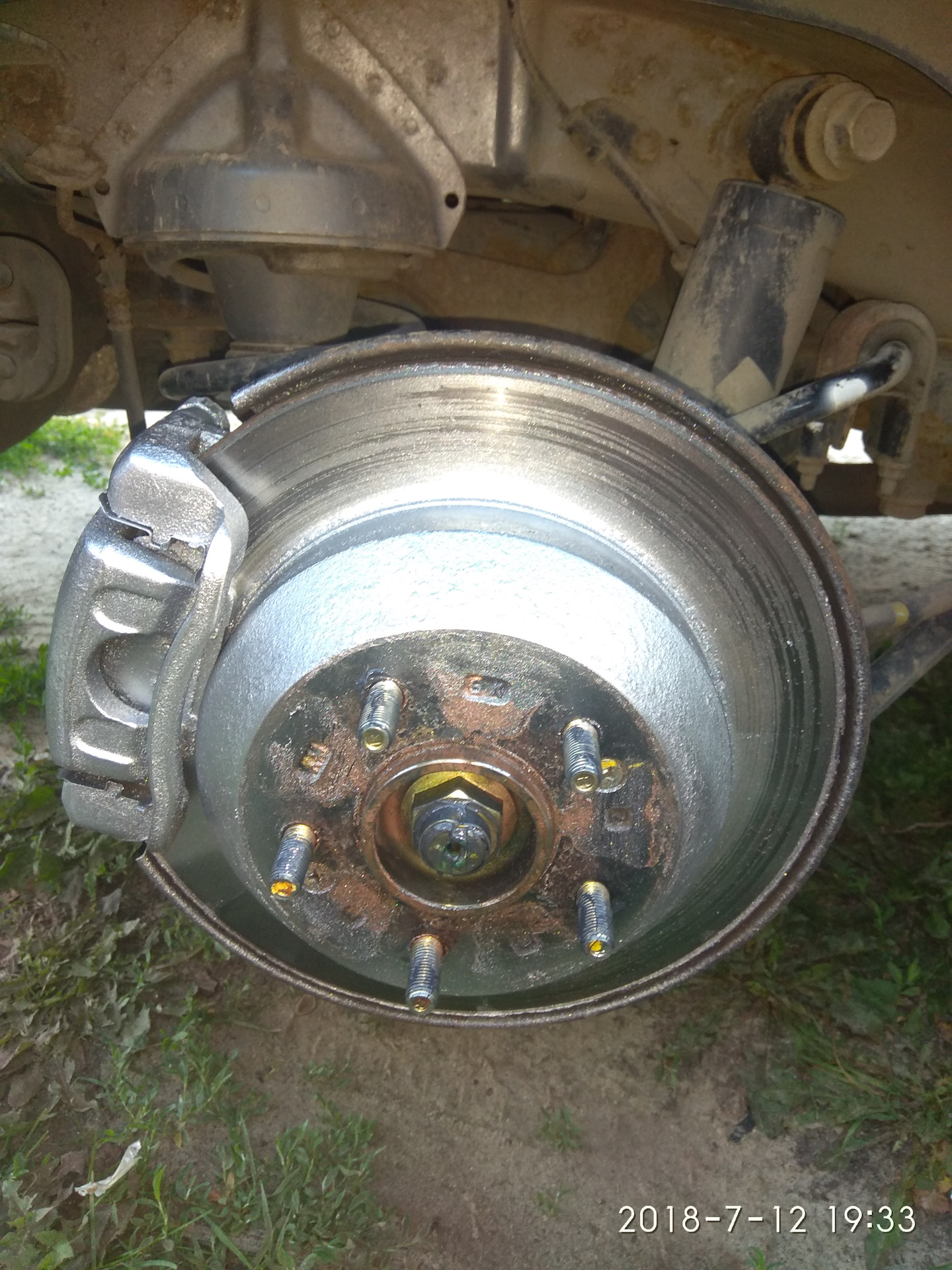

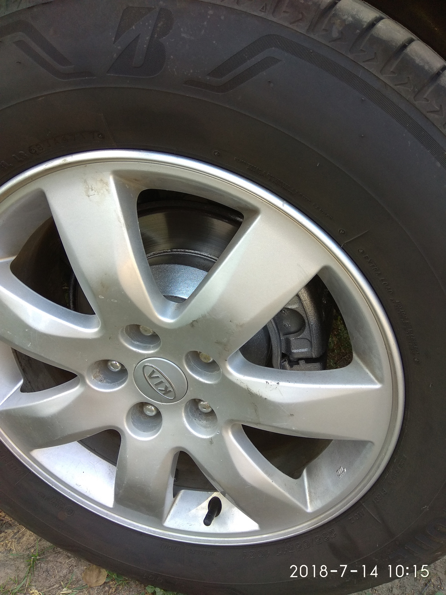

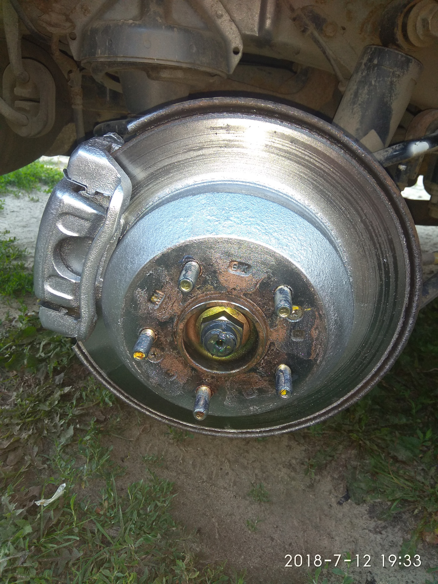

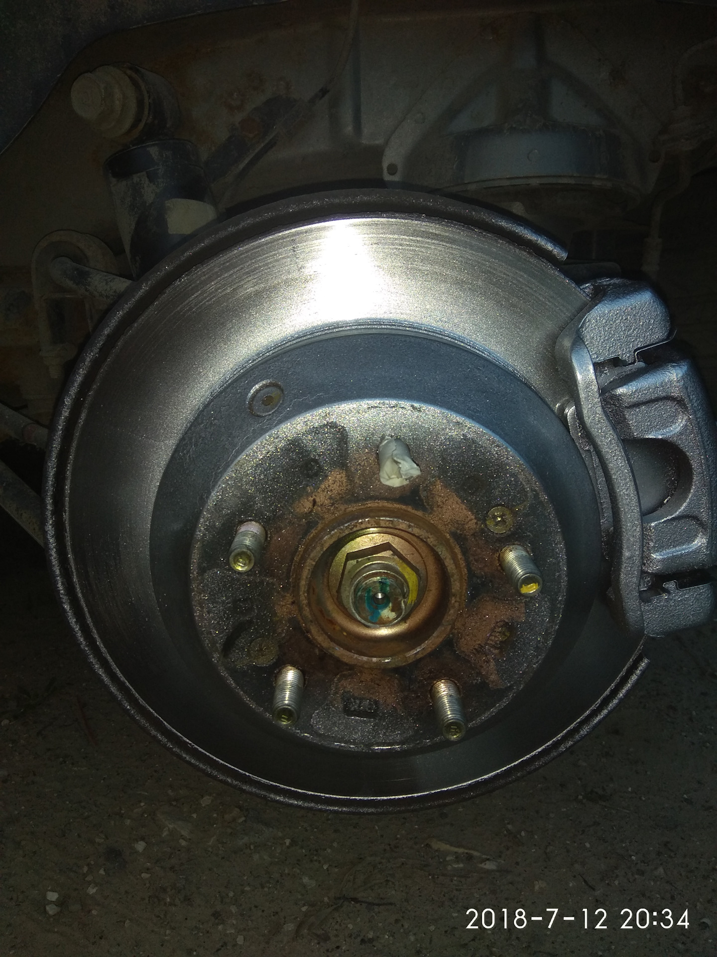

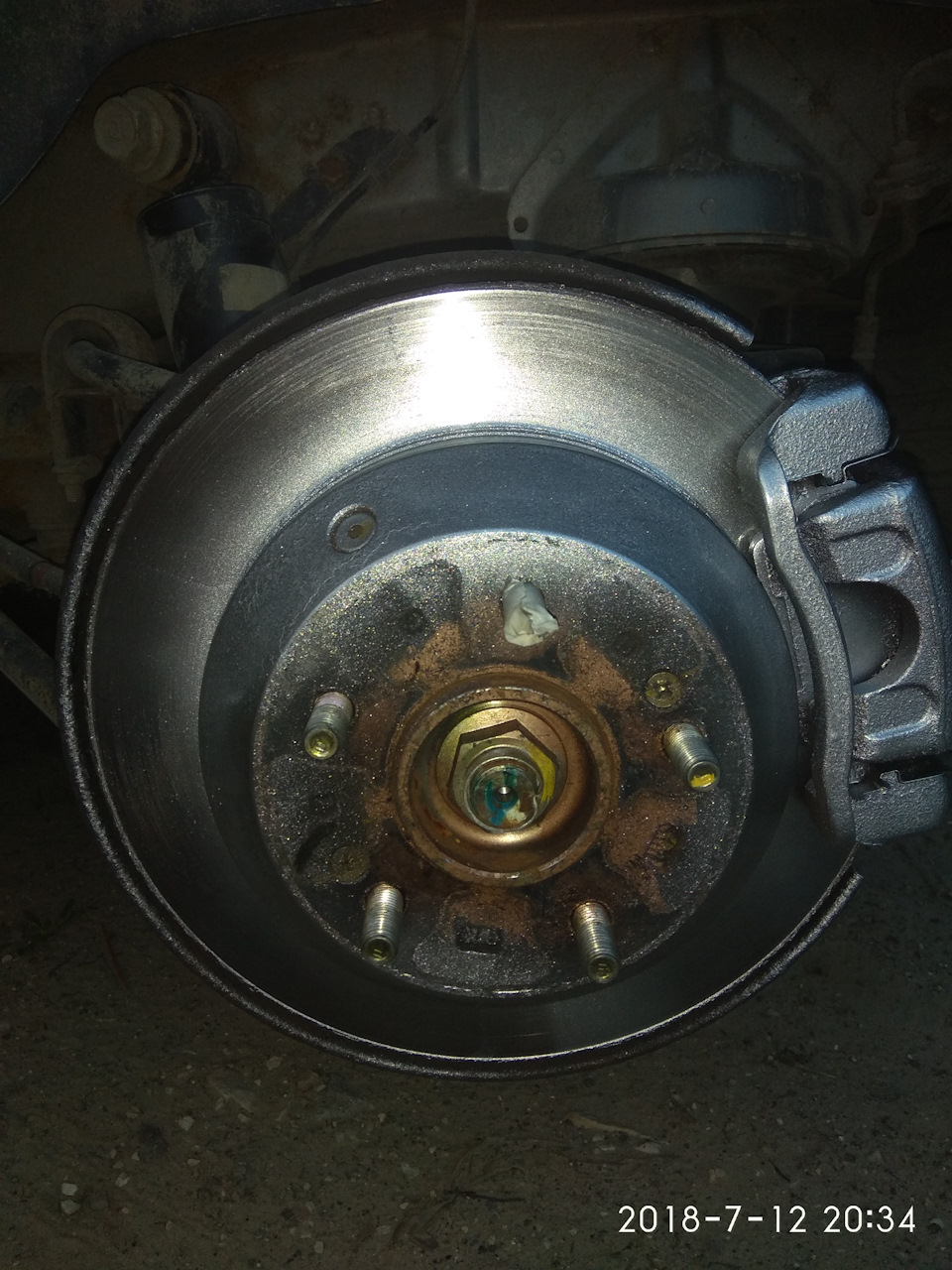

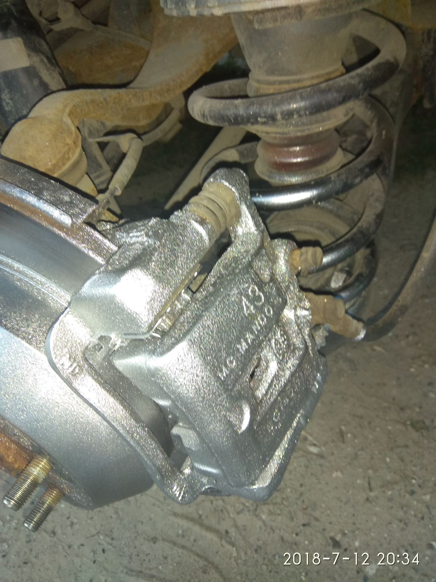

дальше освежил ржавые суппорта и барабаны.
