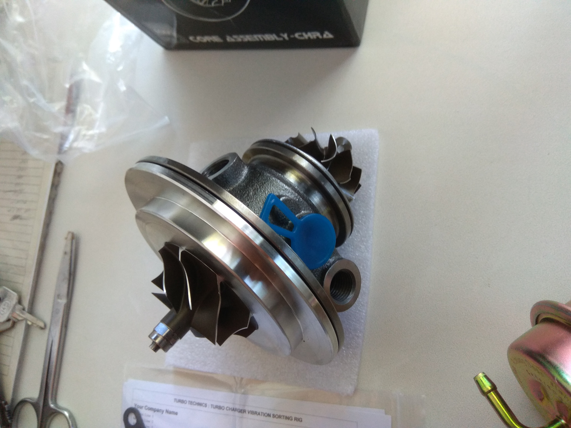

Даже интересно что из этого всего выйдет )

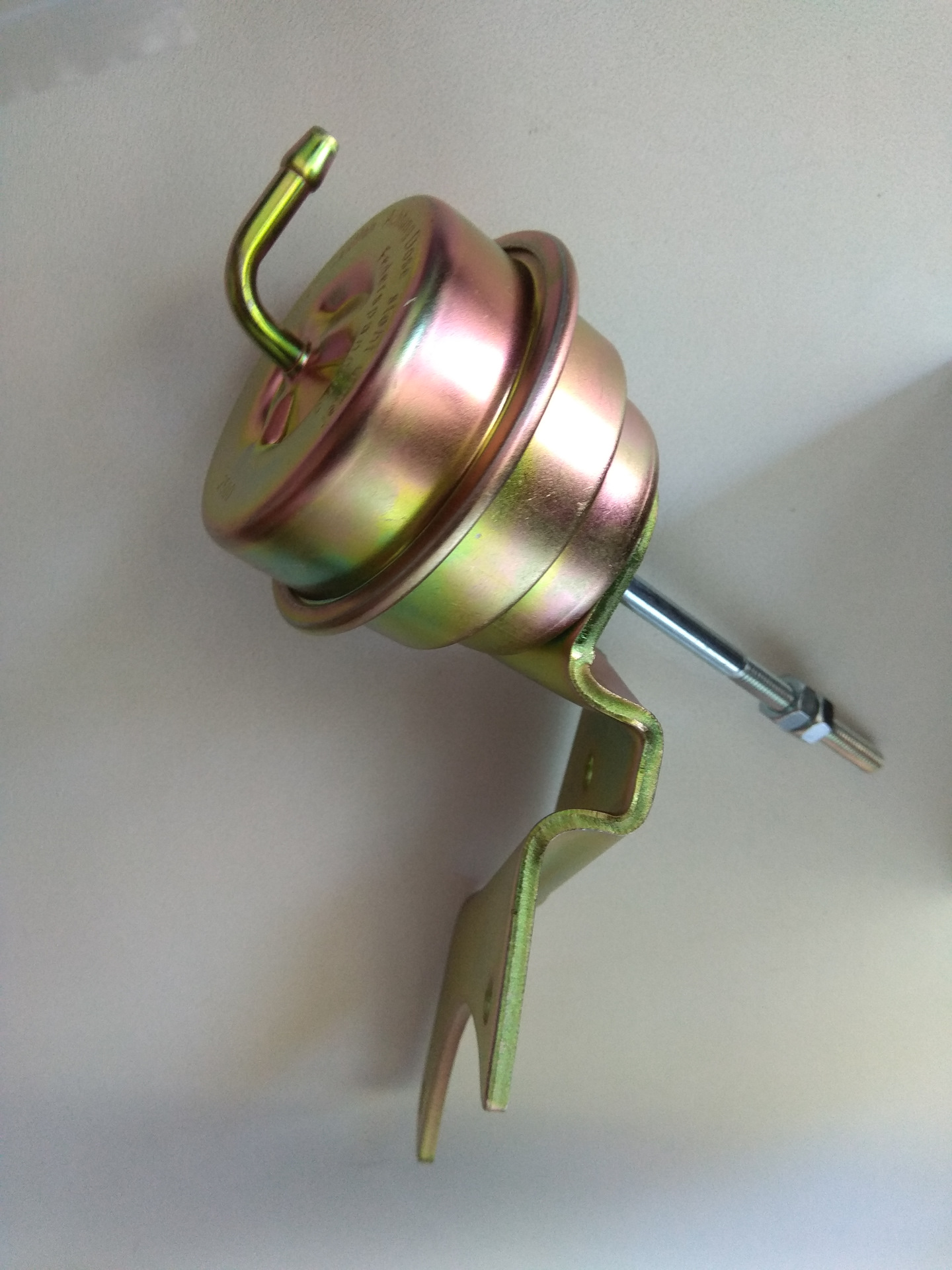

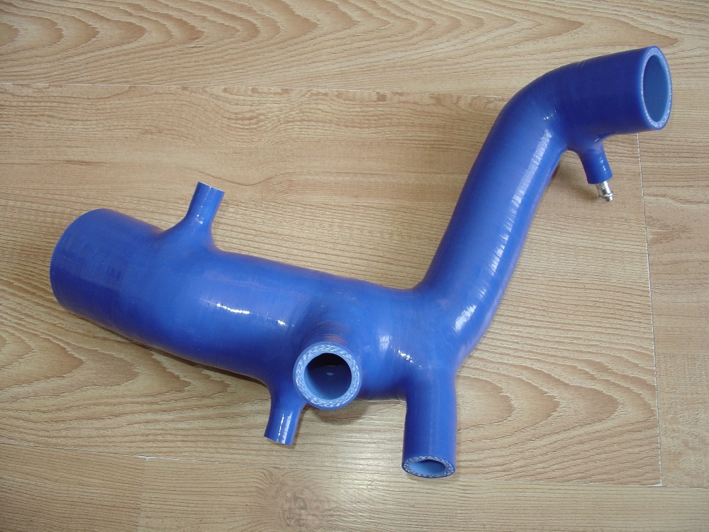

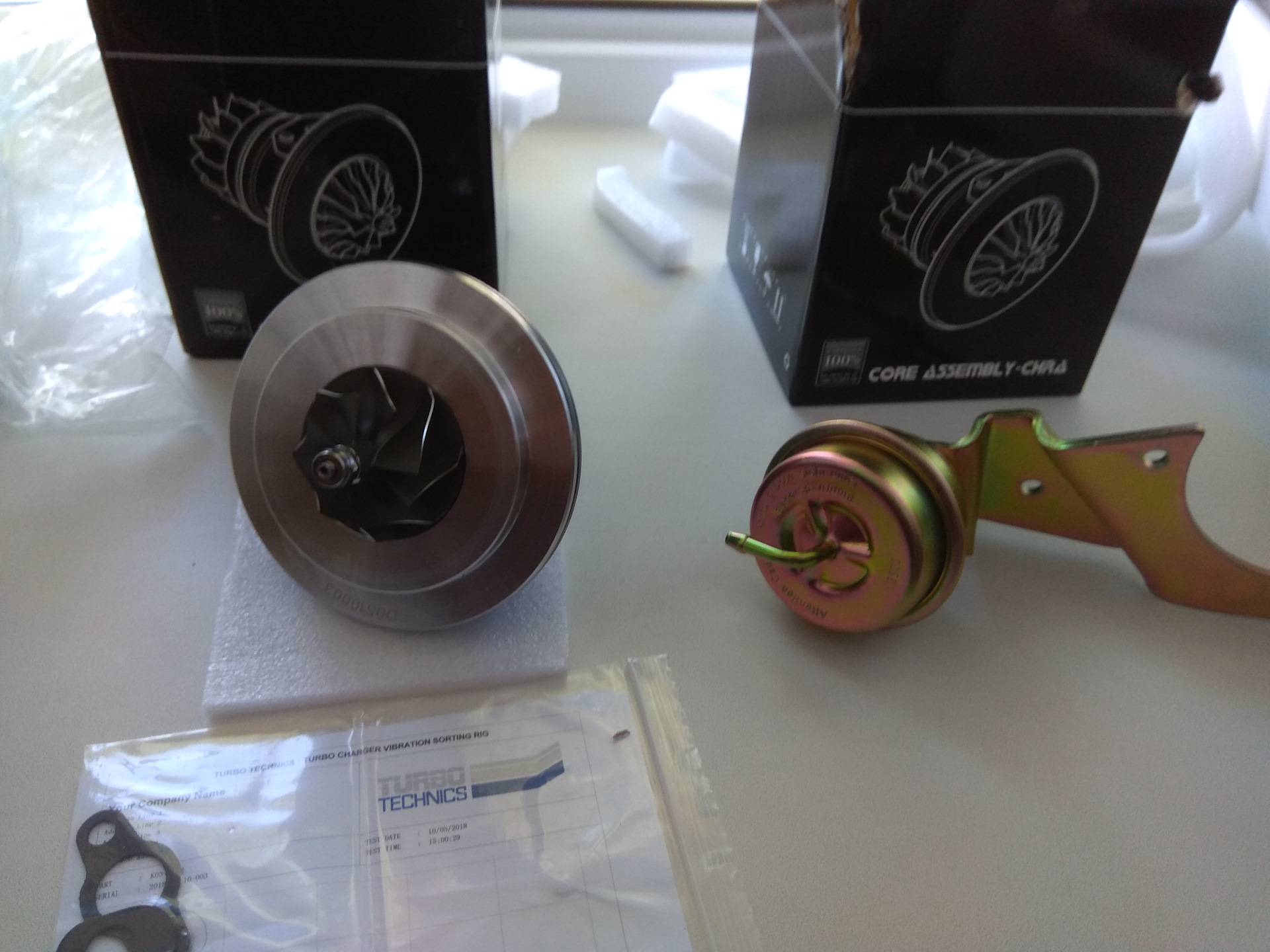

8 653,31(картридж плюс вестгейт) + 3 288,73 (патрубок) =11940
Вестгейт не подошел по креплению, угол кронштейна не тот, отверстия не совпали, сверловка и подгонка не помогла, вестгейт был распилен на две части) та часть что клапан ушла в запас, если что приварю к родному кронштейну .

Как бы мне мою турбу продиагностировать? с чего начать?
А что в новой диагностировать ) люфт да давление открытия вестгейта
это у тебя новый)
а я про свой)
без фишки н75 ездил ровно 0.3 дует
с зеркалом как ты смотрел
Опечатка в тексте ) не в новой а в твоей я хотел сказать )
а вот крыльчатка у меня коцаная, но у меня нет опыта, чтобы знать на сколько…
вдруг опытный скажет "это же ппц, как ты так ездишь? срочно меняй" или "пф, это же ерунда, у всех так, не обращай внимание"
а еще, я так понимаю, попробовать проехать с макс давлением нужно и как-то горячку проверить

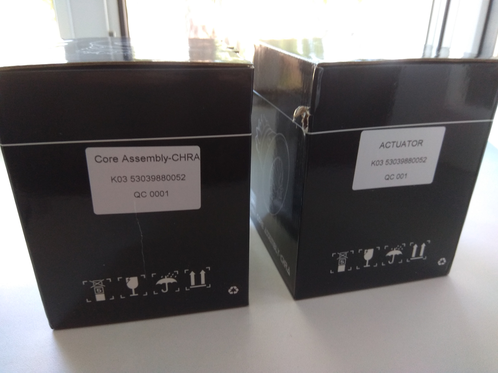

с али ? че jrone картридд не заказал?по цене также зато ждать ненадо и качество более менее
Да фик знает ) я про jrone не слышал
блин, хреново
ну я спрашивал что брать ) мне так и не подсказали )
я не видел, а так подсказал бы, 7000р и ждать дня три
Буду знать )
Sashkaa68
А поподробнее можно? Пароли/явки, в смысле артикулы)
вечером напомни, щас некогда
Да я кажется уже нашёл — 1000030003 артикул
