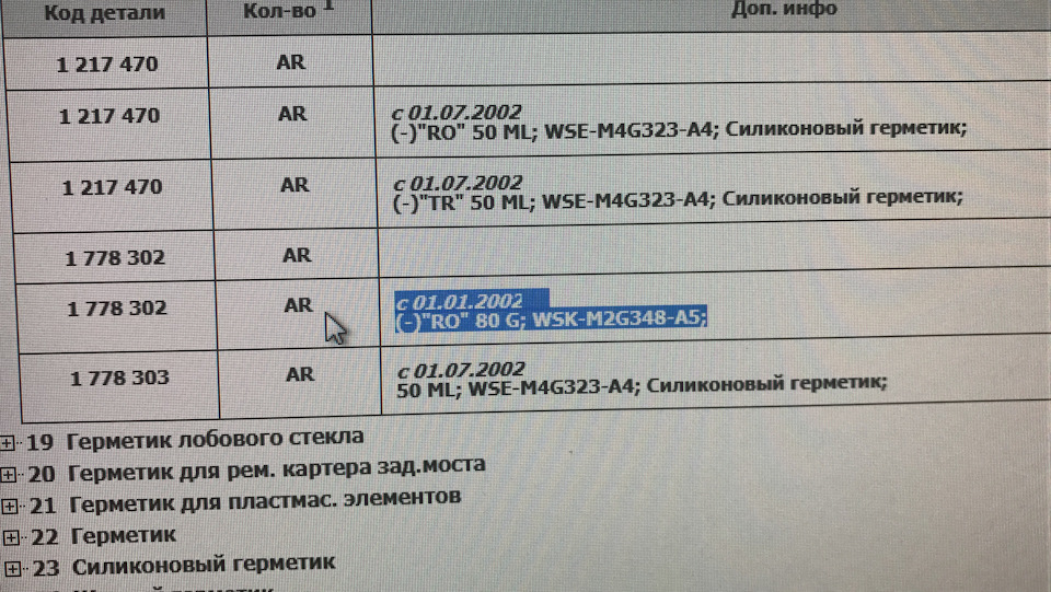

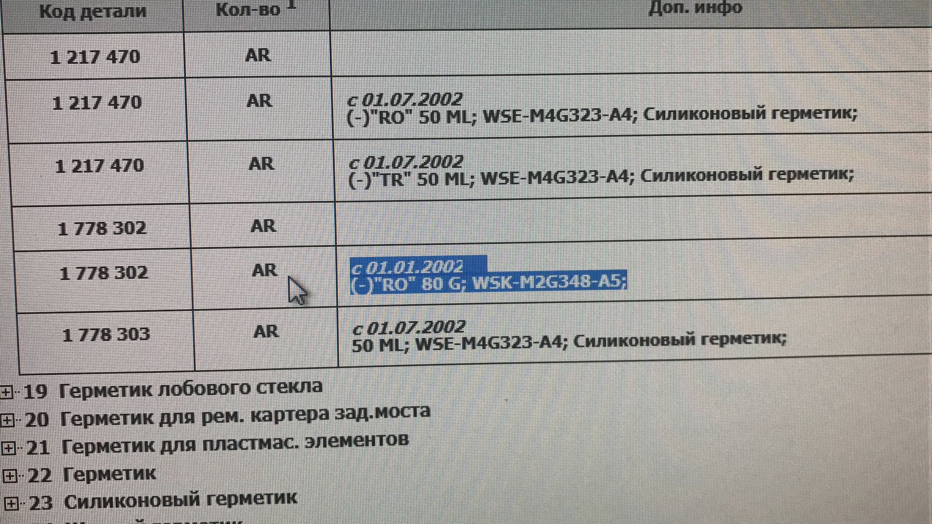

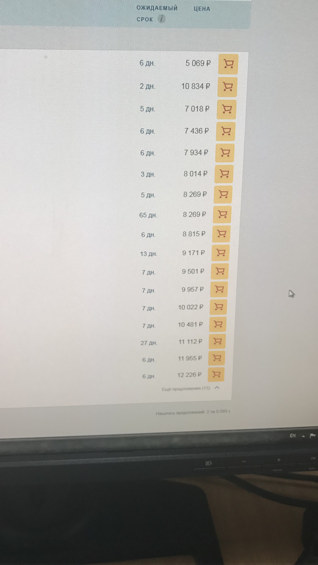

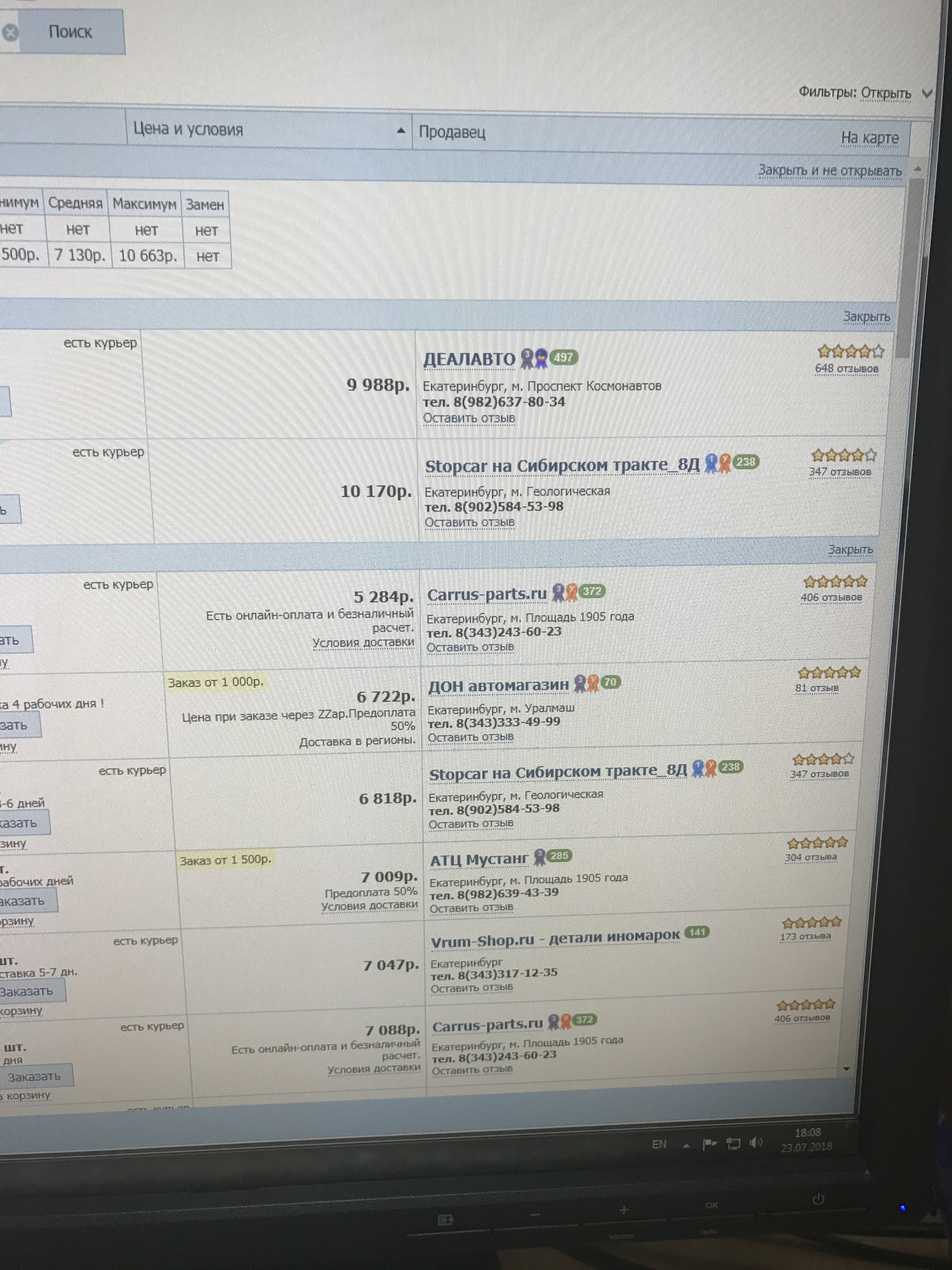

, но ценник у него как говорит один товарищ, как у чугунного моста! Почти неделя ушла на поиски герметика и он был найден!

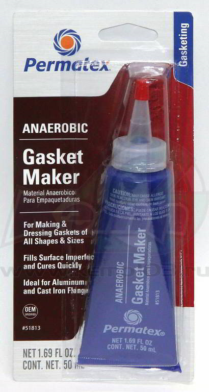

Герметик-прокладка PERMATEX Анаэробный, для фланцев, 50мл., номер для заказа 51813
по цене 620₽ за тюбик. Заказал 2 тюбика для работ.

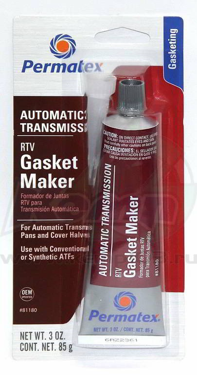

Герметик для автоматических трансмиссий В США включён в спецификацию фирменных комплектующих изделий (OEM). Этот герметик противостоит жестким моющим средствам и модификаторам трения, содержащимся в жидкости автоматических трансмиссий. Разработан в соответствии с требованиями США к фирменным комплектующим (OEM) и выполняет расширенные гарантийные требования. Он противостоит старению, эрозии и тепловым циклическим нагрузкам без отвердевания, сокращения или растрескивания. К его достоинствам также относятся улучшенное стойкость к трансмиссионному маслу, хорошее прилипание при сохранении гибкости, безопасности для датчиков, некоррозийности и возможность использования как формирователь или уплотнитель прокладок. Невоспламеняющийся, нетоксичный, со слабым запахом. Применение: Поддоны автоматических трансмиссий. Характеристики товара

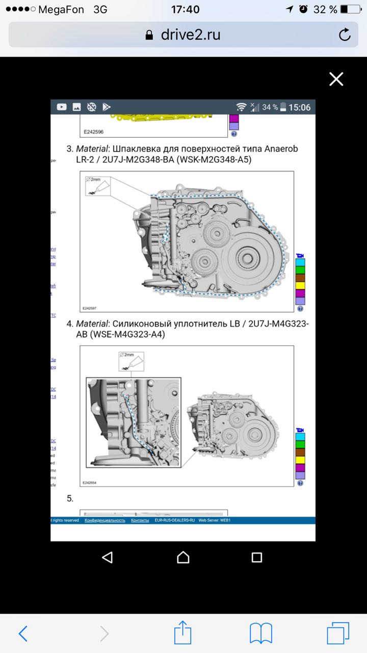

заказал 1 тюбик ща 320₽. Данным герметиком также следует уплотнить фланцевое соединение в районе маслинного насоса. www.permatex.ru/

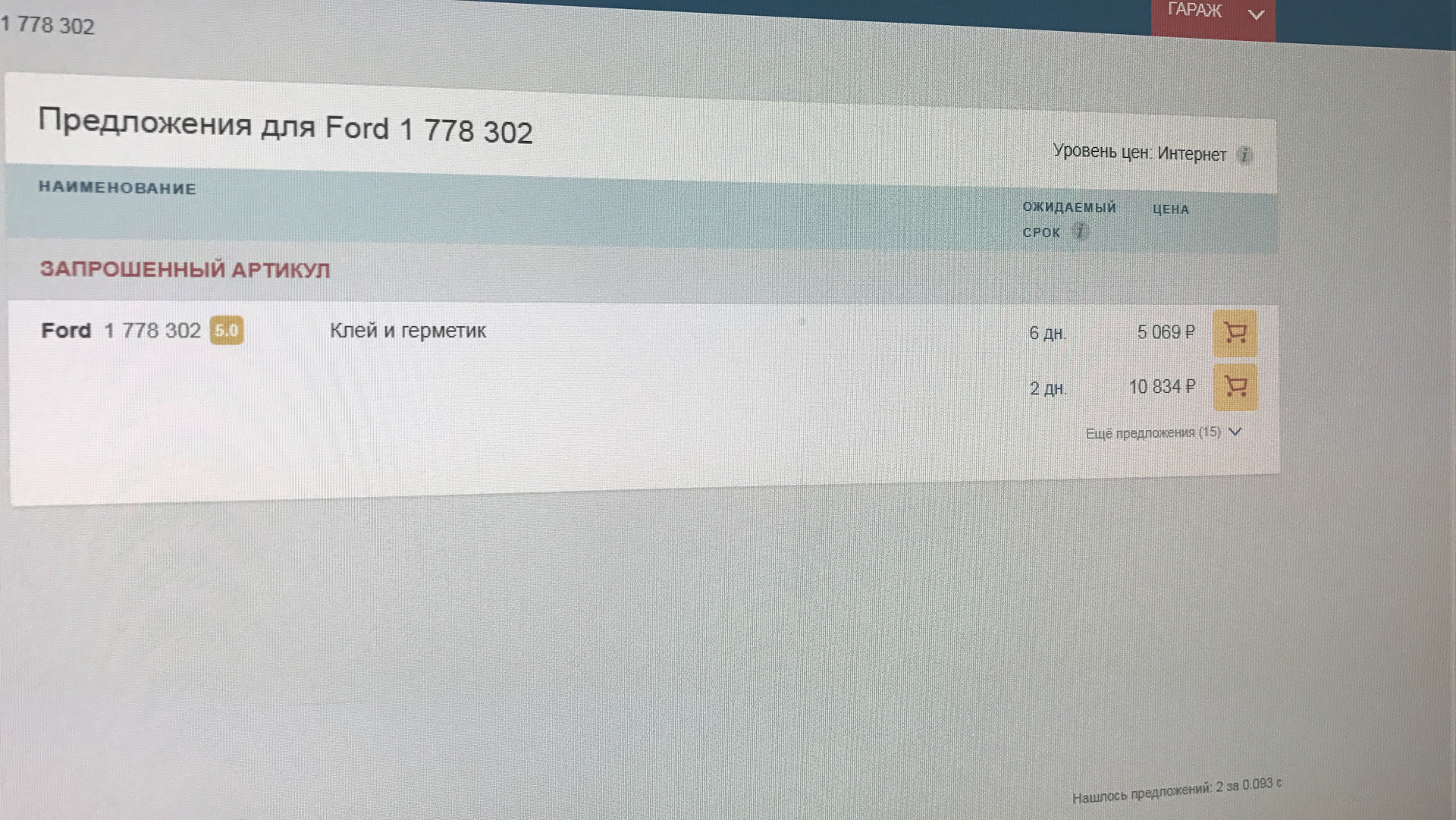

На четвёртом фото указано место где следует нанести силиконовый герметик.

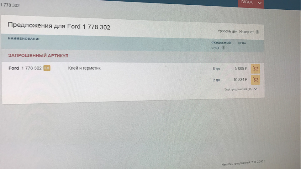

Теперь думаю всем будет интересна цена оригинального герметика? От 5000₽ до 12000₽ за объём 80 мл.

Не в курсе?В чём разница?Permatex 51531 и Permatex 51813?
В цвете есть разница, а так в описании нужно сравнивать.
