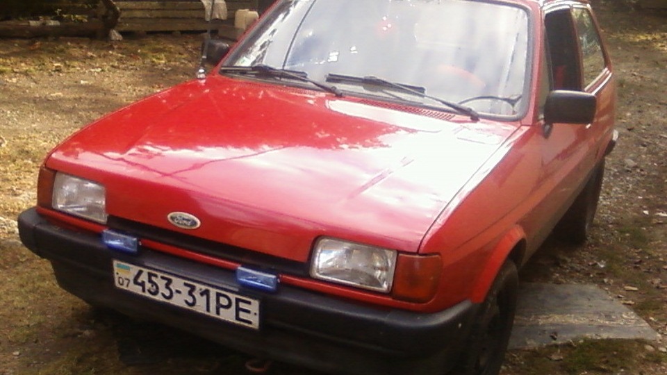

так на днях еду себе вечерам дамой сработы и вдруг начинает машина очень в непонятке останавливаюсь и вижу как со стороны водяного насоса ллётся антифриз, в итоге снимаю защитный чехол с ремня смотрю что над водяным насосом есть заглушка пробка а вней прошило дырку. пришлось машину домой на буксире тянуть, потомучто весь антифриз выгнало. наследующий день пошол выковырял эту пробку и пошол конеч же к токарю. тот за 10грн. дал мне такуюже тока новую.
пробка
