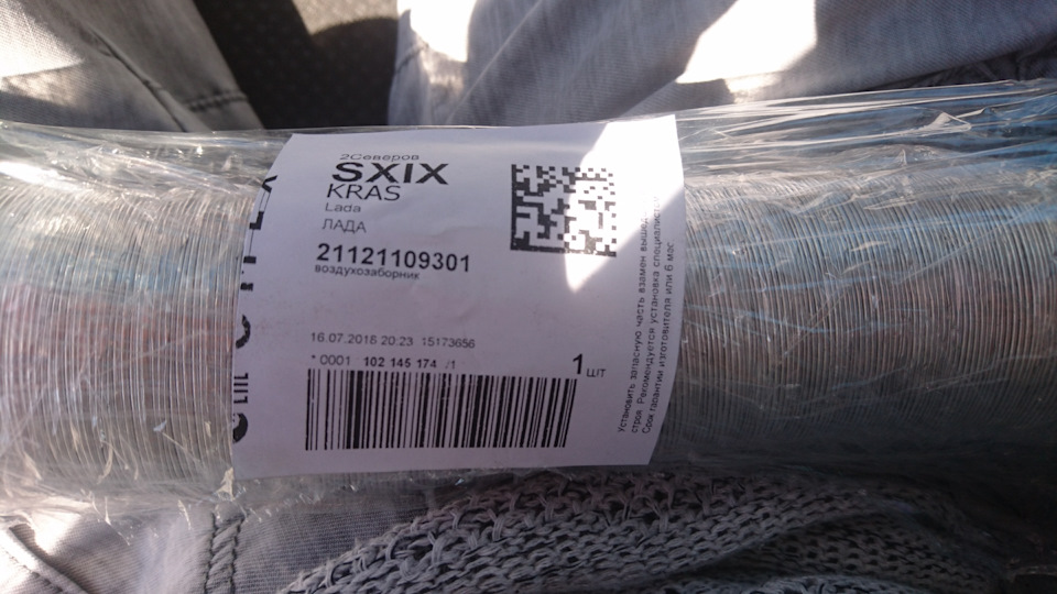

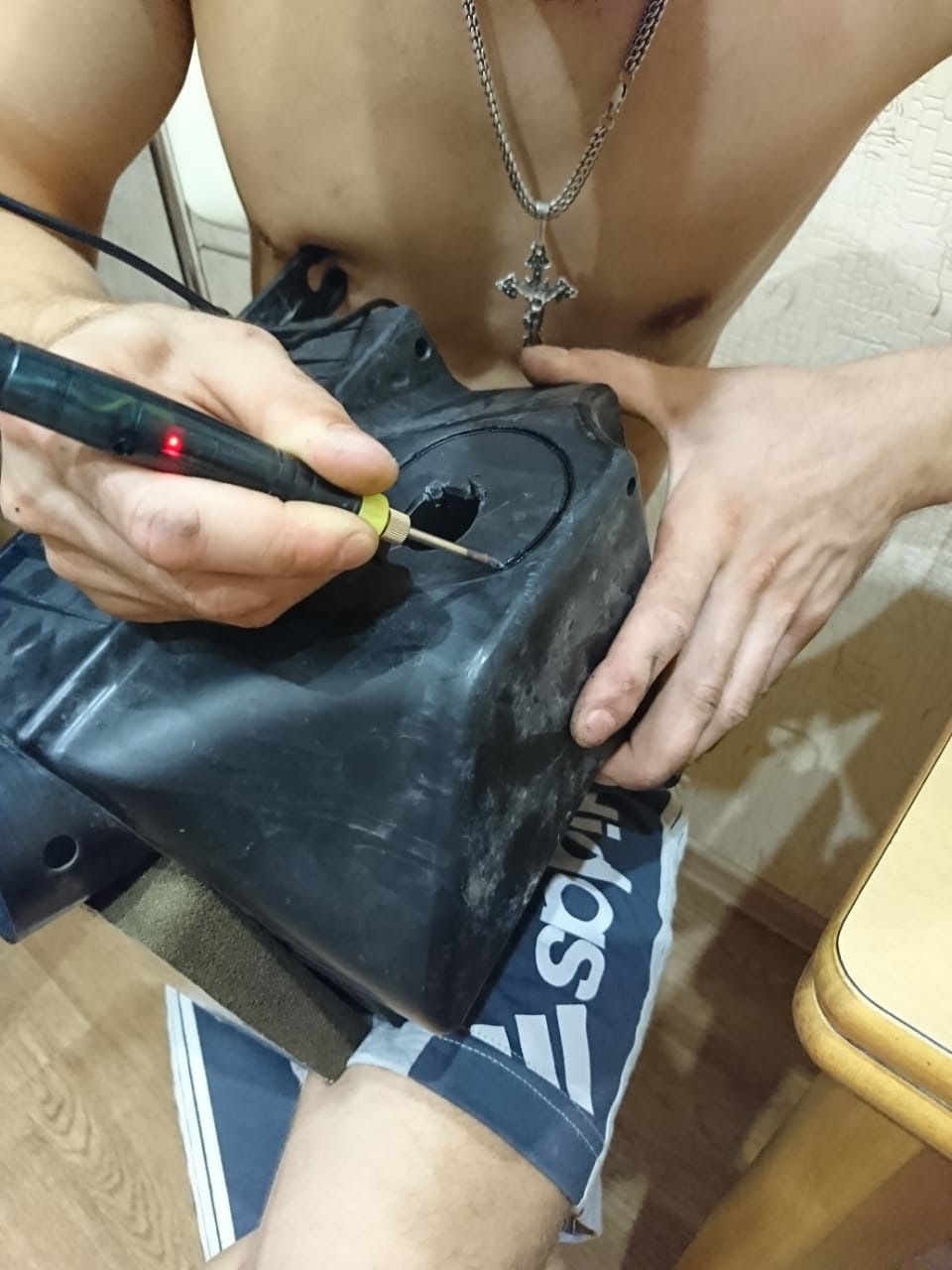

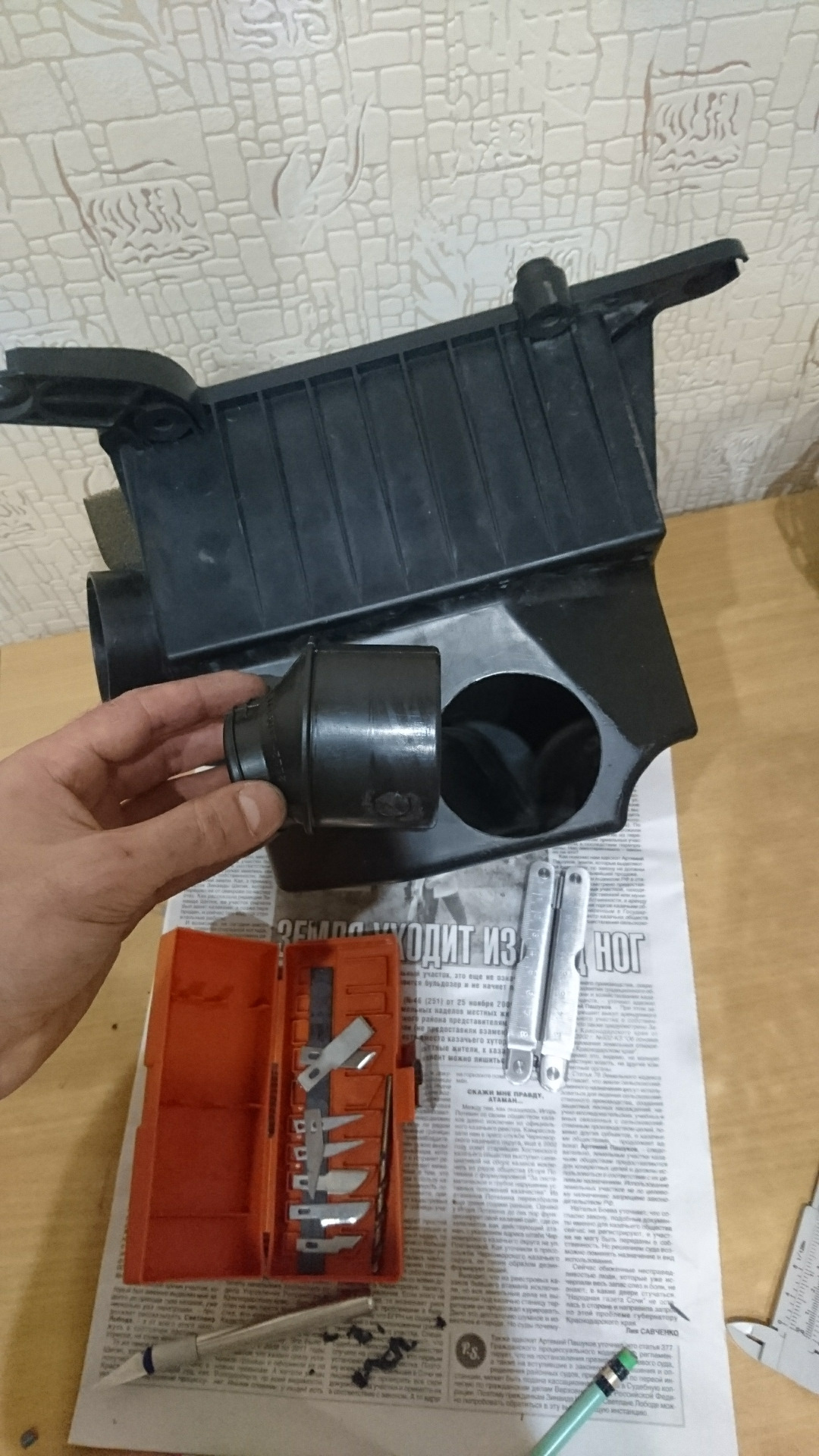

Для этого купил гофру забора воздуха 2110 за 206 руб на емексе, а дальше только ручная работа, все на фото)) Отверстие от штатного забора воздуха закрыл крышкой от чернителя колес))
Будет какой то эффект или нет не знаю, но надеюсь, тем более впереди поездка на дальняк, как говорится — будем посмотреть))))

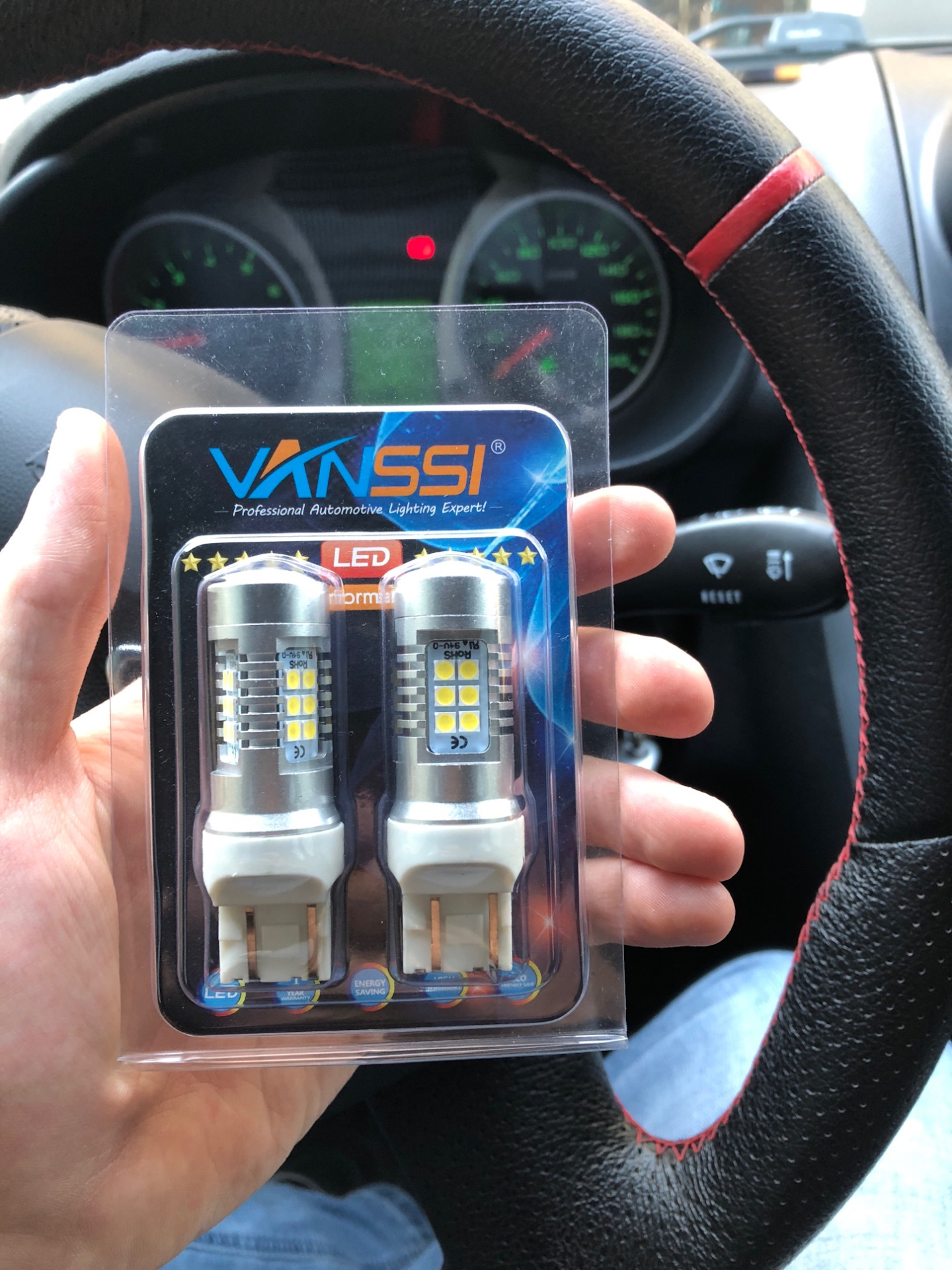

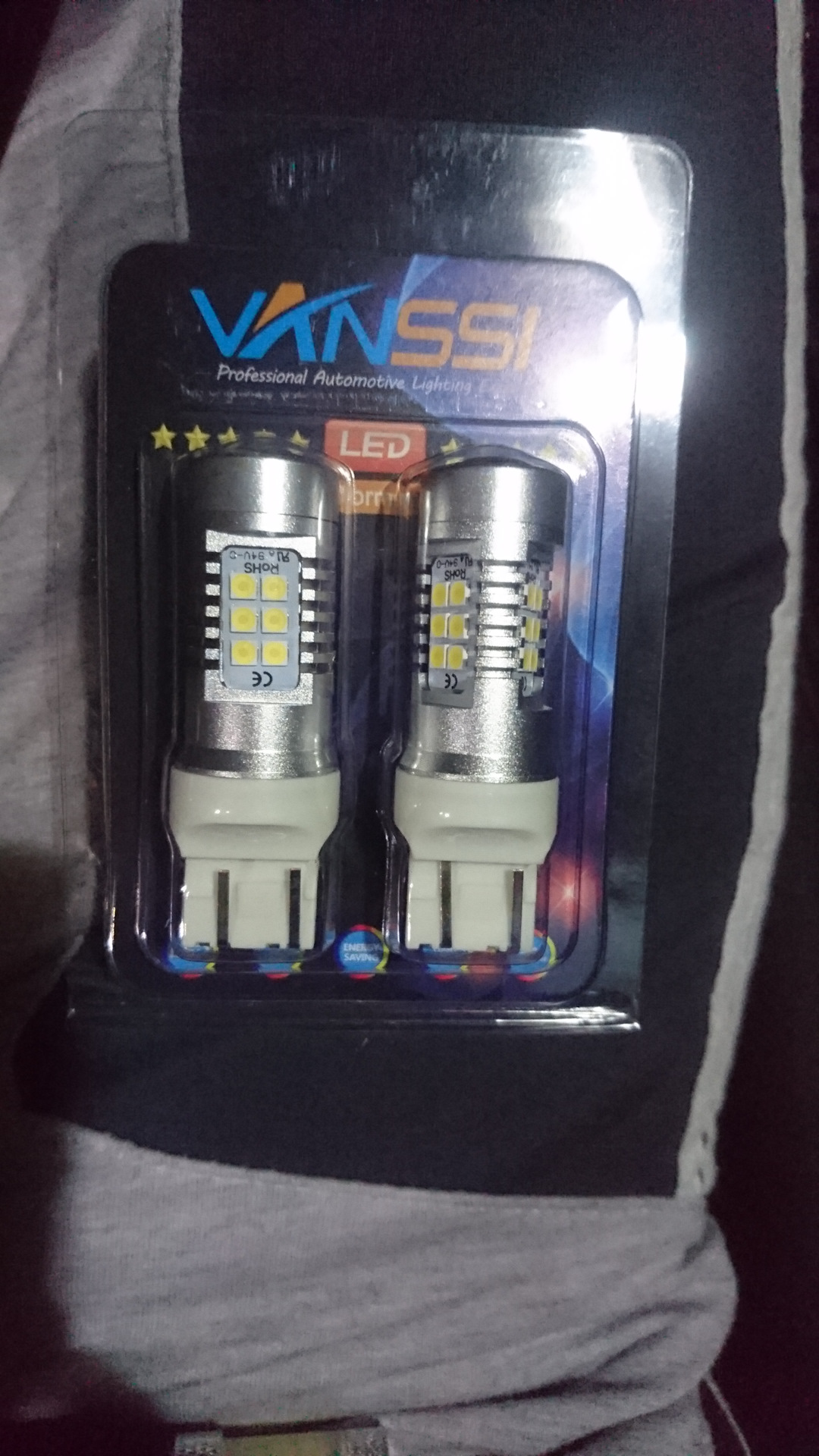

Кстати, заодно поменял лампы в дхо, одна перегорела проработав где то полтора года ( хороший результат для китая)) а вторая как новая))
А вот и ссылочка на лампы (VANSSI 2 шт. T20 7440 W21W W21/5 Вт 7443 светодиодный лампы сигнала стоп Обратный DRL лампы Белый Красный желтый янтарь 1 год гарантии 12-24 В
s.aliexpress.com/2YzU3EFr?fromSns=Copy to Clipboard
Так что ставте красивые и яркие лампы, а так же холодный забор воздуха, на все про все 1000 рублей))

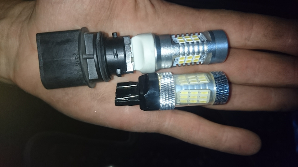

Слушай, друг. Заказал такие лампы, установил. В итоге режим габаритов работает нормально, а в ДХО моргают, так ещё и приборка с кнопками моргает. В чем может быть проблема?
Не знаю, таких проблем не встречал, хотя кнопки иногда тоже мерцают
Блин. Открыл спор, должен деньги вернуть
Ты взял те что фор лада были или срцк?
Срцк заказал. Может быть он отправил другие, не знаю даже…
SeVeRoK1988
Электрик сказал брак скорее всего
А с обычными такого не было?
Обычные лампы накаливания были. Такого не было с ними
Тогда не знаю, а что на лампах и упаковке написано?
Вот
RuslanP606CM
О_о ты сделал мой день, спасибо за артикул гофры, а скольки она метровая?
Не знаю, я не растягивал, наоборот укорачивал
диаметр какой?
45 вроде
не может быть, это очень мало
Мерил штангель циркулем

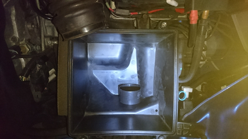

В лгс с завода очень неплохой впуск, просто отрежь края и убери выступы изнутри, над радиатором стоит, плоская на весь радиатор
У меня не такая была
Лампы дхо со встроенной обманкой или требовали переработки?
SRCK бери, тогда ничего не придется переделывать, кстати там очень быстрая доставка))
А сколько одна штука стоит? И где заказывал?
На али за 750 пара
Скинь ссылку пожалуйста)) за сколько дней дошла?
В Краснодаре одна штука такой лапмы 900 рублей
Ссылка есть в записи
Прошу прощения, сразу не заметил. Спасибо
Все хорошо, но диаметр трубы мал, эфект будет не знаяителен! Меньше 65мм смысла нет!
Заводская то не 65 идет и над радиатором, с чего такой расчет?
У меня 65 и идет под фару, на верхах слышно будто ресивер стоит! И отклик на педаль лучше! Это как вдыхать через забитую и чистую ноздрю)) разница есть!
Правильное решение, дополни его ещё тепловым экраном между пауком и дросселем
У меня паук термолентой обмотан)
