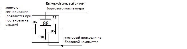

Клемму минус постоянно снимать замучало. Внедрил релле 5-ти контактное. При закрытии авто сигнализацией комп выключается. При снятии с сигнализации комп включается.
У компа красный провод в разрыв через реле. Реле НР-нормально разомкнутое управляется импульсом от сигнализации.

У колодки БК не ошибёшся. Жёлтый разъём красный провод. Могу выложить схему подключения релле.
Если можно)
Выложил. Схему могу нарисовать индивидуально, если к примеру только при включённых габаритах итп… вариантов масса.
