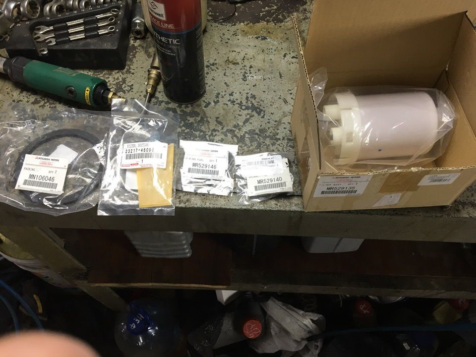

Как приехал с морей, сразу поехал на замену масла, и всех фильтров, как никак 10 тысяч намотал за отпуск.
Итак поехали :
1.Масло моторное Mitsubishi MZ320754 — 5*475=2375 руб.
2.Фильтр масляный MANN-FILTER W 811/80 — 150 руб.
3.Фильтр воздушный двигателя MITSUBISHI MR571476 — 880 руб.
4.Фильтр салонный угольный MITSUBISHI 7803A028 — 900 руб.
5.Прокладка пробки MF660035 — 28 руб.
6.Прокладка насоса топливной системы MN106046 — 300 руб.
7.Фильтр-сетка бензонасоса 23217-46090 — 400 руб.
8.Кольцо уплотнительное топливного фильтра MR529146 — 120 руб.
9.Уплотнитель топливного насоса MR529140 — 200 руб.
10.Фильтр топливный MR529135 — 2400 руб.
Итого: 7753 руб.

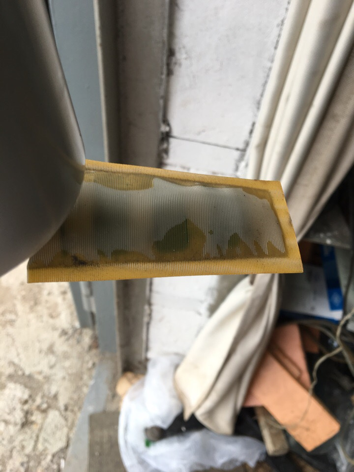

По замене масла и фильтров особо писать нечего, но на топливном я хотел бы остановиться по подробней.

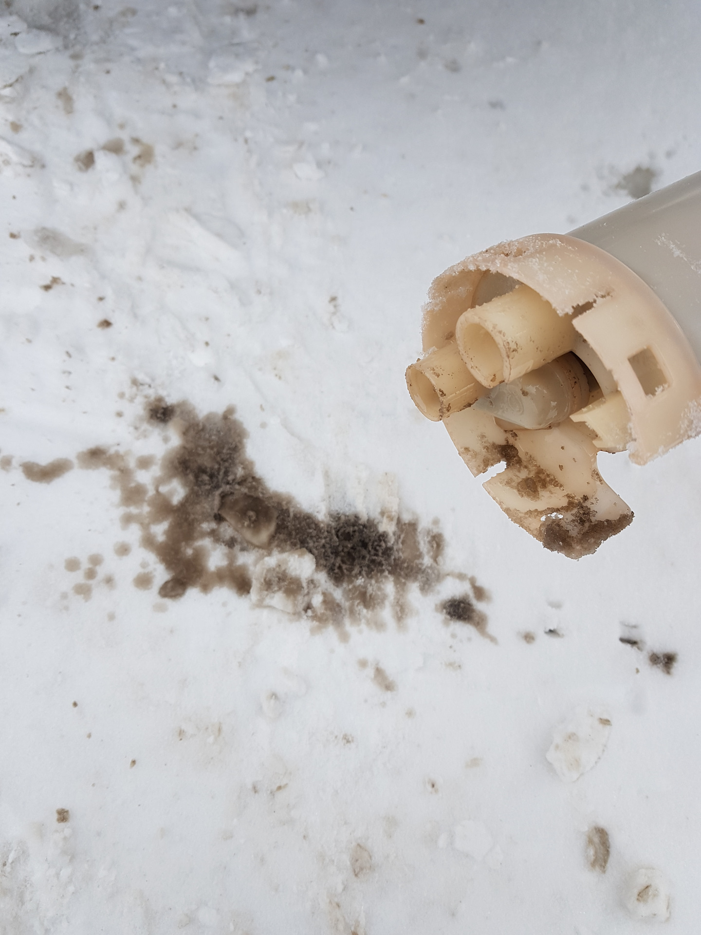

Итак замену топливного фильтра произвел на пробеге 80 тысяч км и 2,5 года владения авто.
Честно сказать я был в а*** что уже под нижней крышкой все покрылось ржой, и если честно стало как то покуй на Беляшика, сколько его не делай, все равно из говна изюминка не выйдет.
Целый час Димон ебся с этими шпильками, не замочил их наверное только в ослинной моче, крутили туда-сюда, короче победили, и это СУКА 2,5 года авто, а если я его бы по регламенту менял, то все звиздец.
Димон так и сказал: Я думал ты его вообще менять не будешь, обычно кто рано не залезет, то мы их вообще не меняем, так как если еще пару шпилек оторвешь ладно, а если три то все звиздец.
После сборке несколько раз качаем насосом бенз, потом заводим и газуем.
За работу отдал 1500 руб.

Информативно про топливный. Уже боюсь туда заглядывать, но надо. Если через 2,5 года так все заржавело, то что же там за 10 наржавело.
Возможно на старых лучше
У себя менял. Обалдел от того какой бенз грязный вылился в обратку. ))
