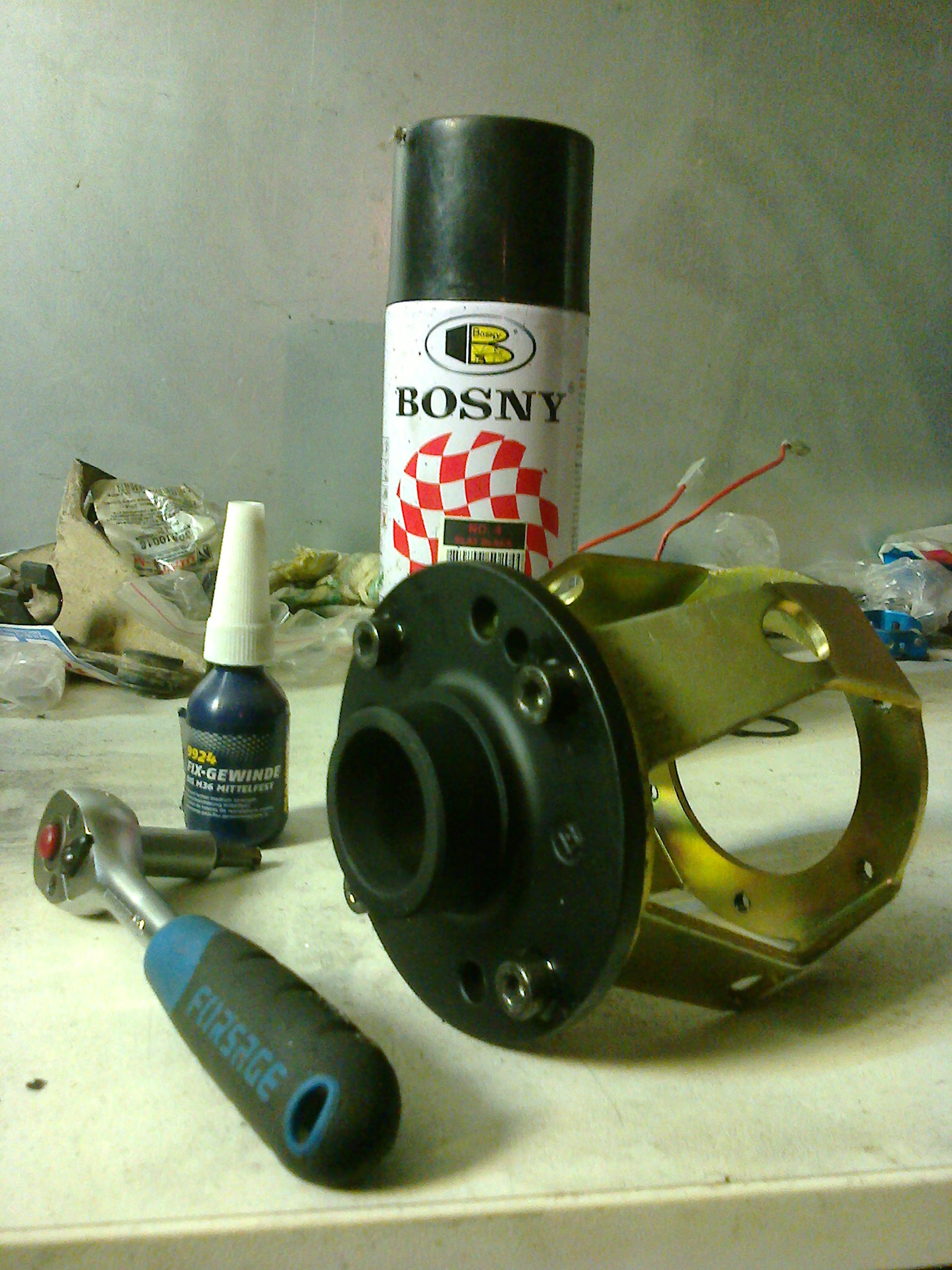

С покупкой руля #17 Nardi Torino Classic в комплекте достался адаптер (переходник) для Mercedes. Поиски адаптера для VW не увенчались успехом, поэтому было решено делать "custom". Разобрал адаптер-Mercedes взял от него травмобезопасную часть, а за основу взял руль от VW Passat B5 с большой "сердцевиной" ( с 92г по 05г с мелким шлицевым все рули взаимозаменяемые). "Разлохматил" его, вырезал внутреннюю площадку, обработал немного на наждаке, примерил и отдал токарю на чистовую обработку. После разметил и просверлил отверстия для травмобезопасной части. Покрасил в черный и все окончательно собрал, посадив болты на резьбовой герметик.
— б/у руль Passat B5 (5$)
— работа токаря (2$)

Переходник на Али 650р
Руль почти готов, а переходник 1,5-2 месяца ждать не хочется.
