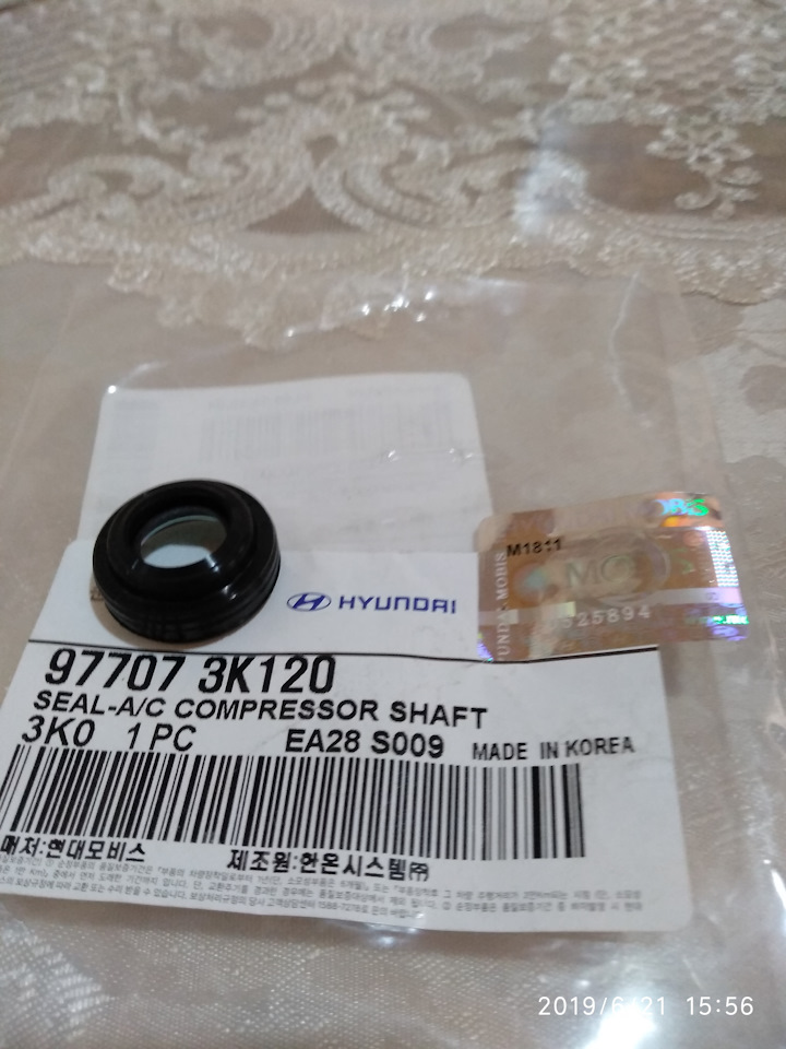

Заменил сегодня сальник компрессора кондиционера. На 2.0 (AOBA) стоит компрессор HCC-VISTEON Vs16.
Сальник S12-1005 везде отсутствуют, выдаёт аналоги его следующие:
Cargo: 251407
Santech: MT2035, MT2248, S12-1005, S12-1006
Hyundai: 97707-3k120
EUROKLIMA: EK2035, EK2035KIT, EK2248
Из этого списка в наличии есть Hyundai: 97707-3k120, его я и заказал. 420 р, 2 дня ожидания и я его получил. Еду в сервис, но внутри ощущение, что не подойдёт. 4 часа ожидания и раздаётся звонок — "всё, забирайте машину". В общем от оригинала не отличить. Именно то, что надо!
Так что, если у вас проблемы с сальником, смело заказывайте от Киа/Хюндай.

Ставил на прошлой неделе на фф2 такой же точно сальник от киа/хендай, чётко сел
Здравствуйте. А по какой причине этот сальник меняли?

Азотом начали опресовывать и из под шкива травило
получается, что по нему идет уплотнение системы с фреоном?

А подскажи чем сальник вытаскивал?
Саморез вкручивал

А какие симптомы были?
Потеря работоспособности системы кондиционирования, вследствии утечки фриона.
Выявили методом добавления маркера( спец краски), который светится в УФ свете.
А можно по подробнее про потерю работоспособности? Как это проявлялось?
