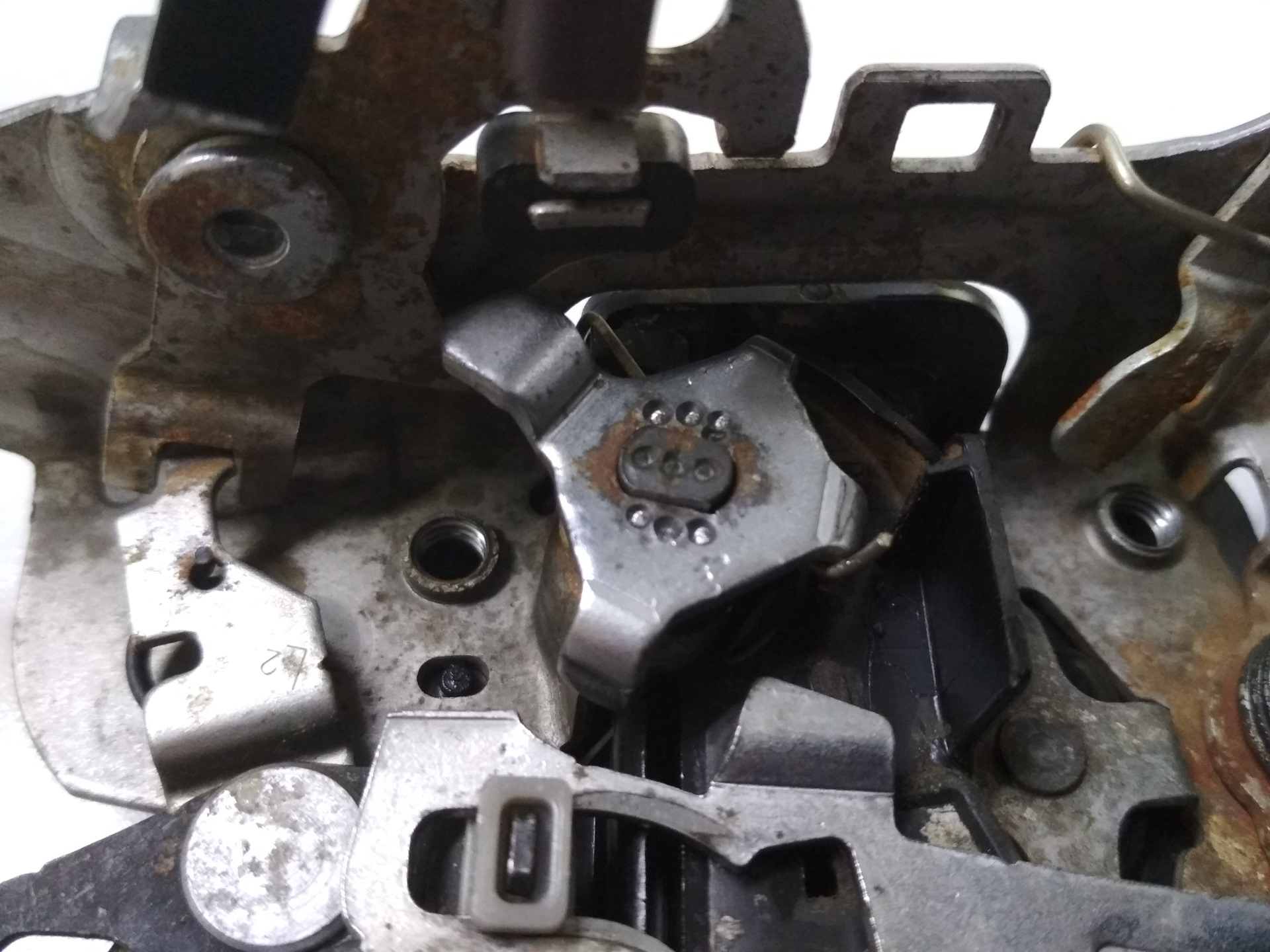

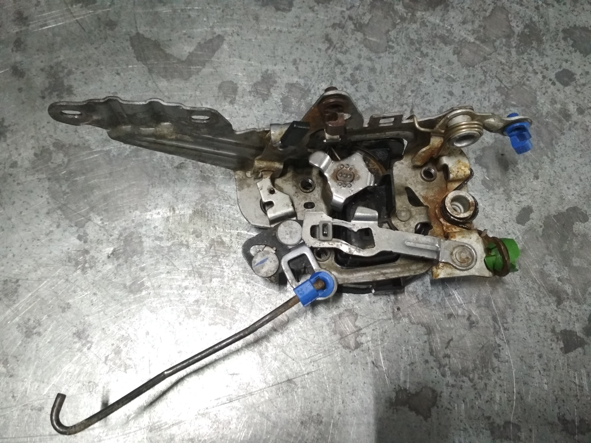

В общем в обед на работе разобрал все. Взял с собой и вот что выяснилось:
Внутри механизма вроде бы все работает идеально, но заметил, что у собачки, которая одной осью связана с запорным язычком (который видно с торца двери), слишком большой люфт. Снял. По кругу отбил керном дабы заузить посадоный паз. Насандалил обратно и сделал тоже самое с осью, там кстати уже заводские насечки были в виде крестика.
Все. Теперь как часы. Старые немецкие.

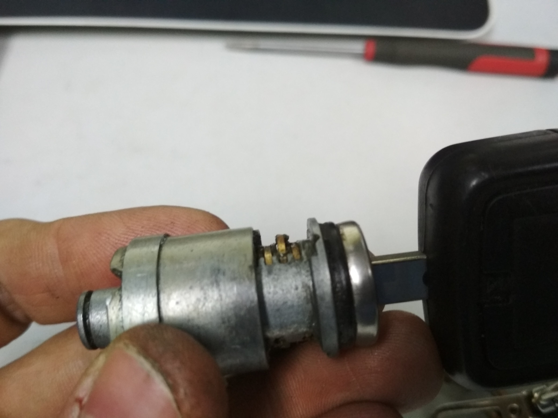

Еще одна проблемка нарисовалась.

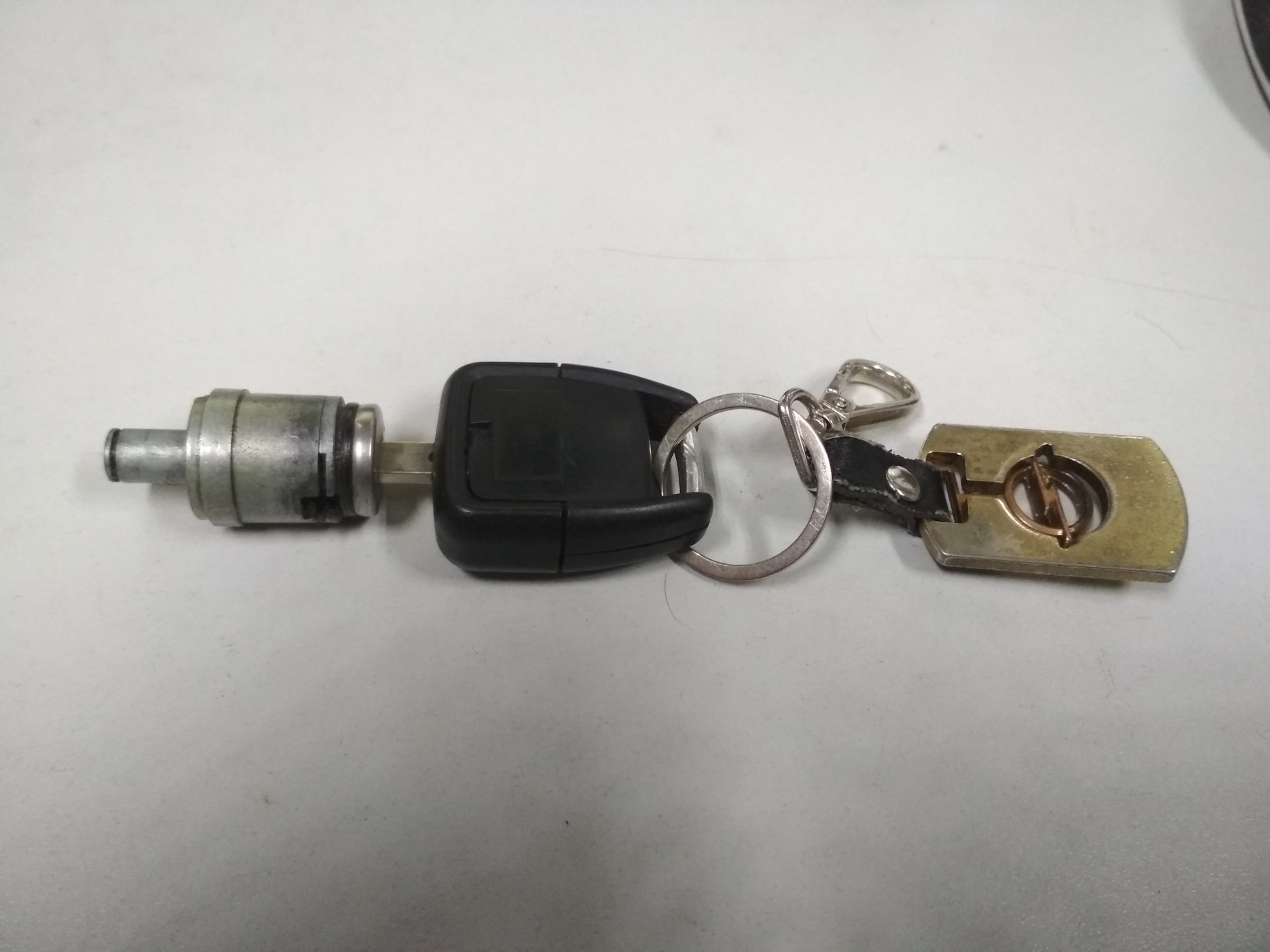

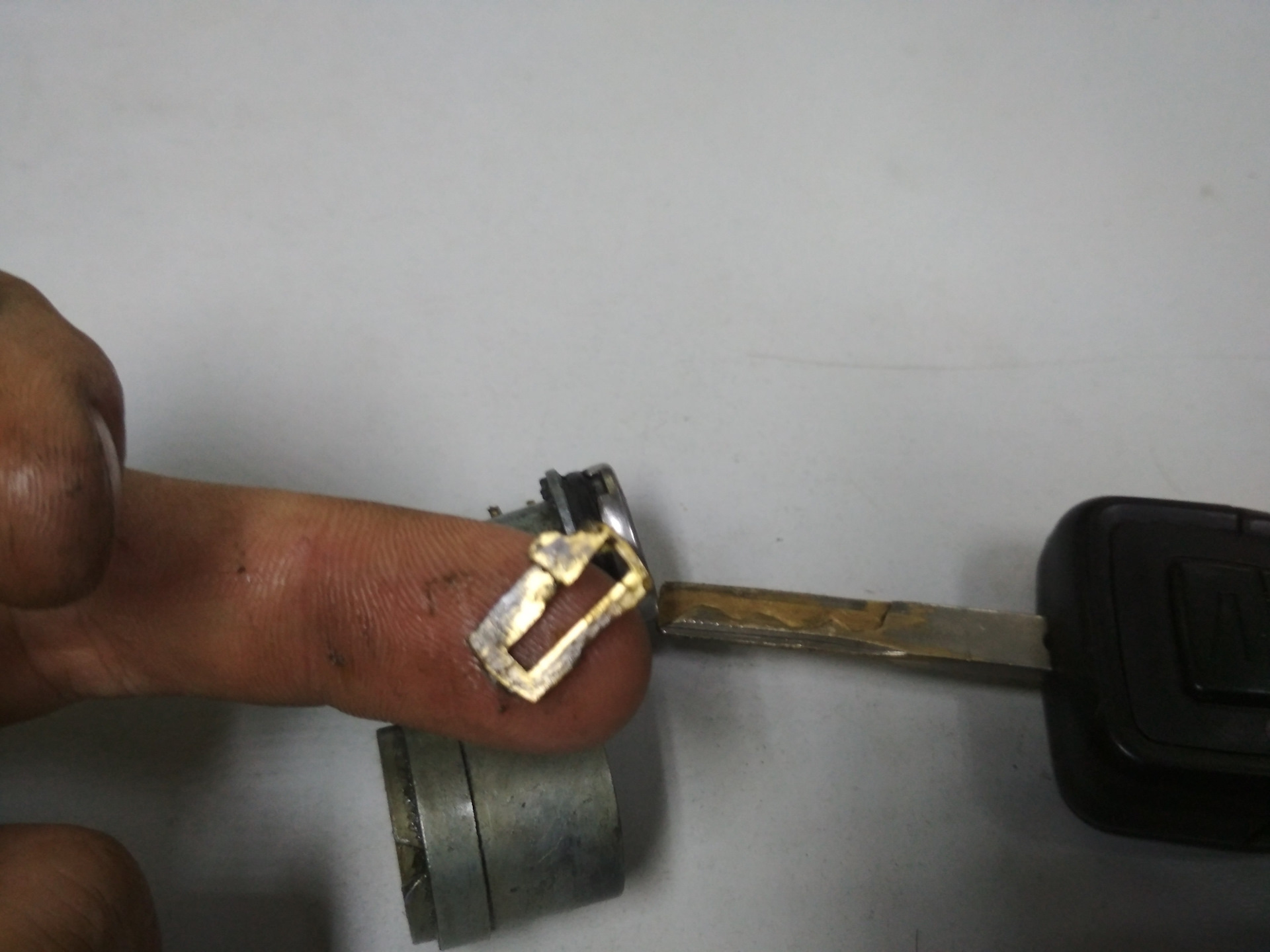

Оказывается личинка в вод.двери заклинена. После покупки авто я ее реанимировал на всяк пожарный и никогда не пользовался.
А тут дайка думаю потыкаю побалуюсь и… Облом. Не вращается. А вот и причина:
Одна ламель ЛОПНУЛА и заклинила всю личинку?!
Походу кто-то ковырялся в моей двери.
Хорошо хоть запасные есть.
Вот такие дела. Не соскучишься со старушкой :)

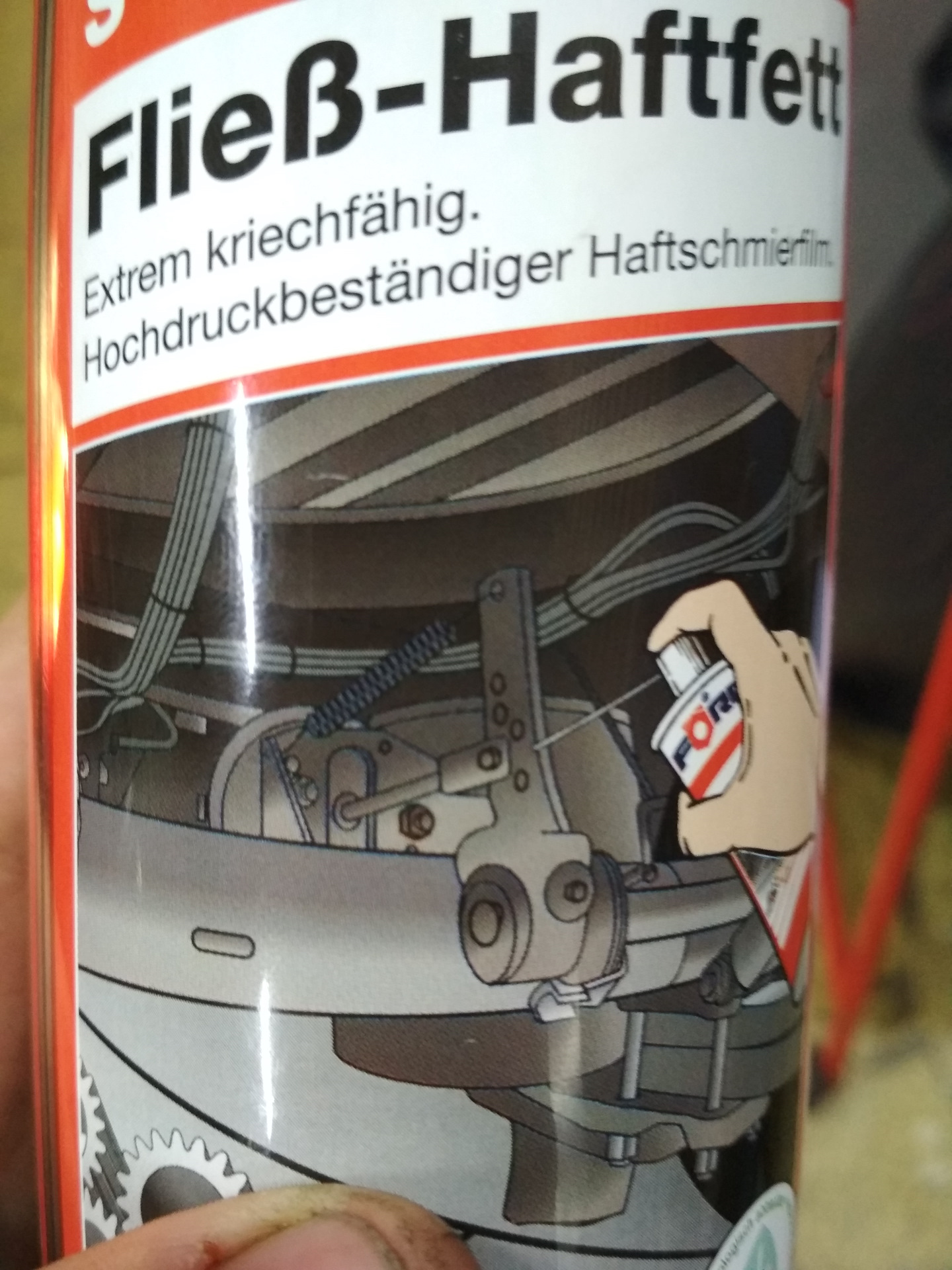

А залил я все вот этой штукой. На работе пользуемся. По консистенции после нанесения как сопли))))) очень долго держится и не смывается водой.
