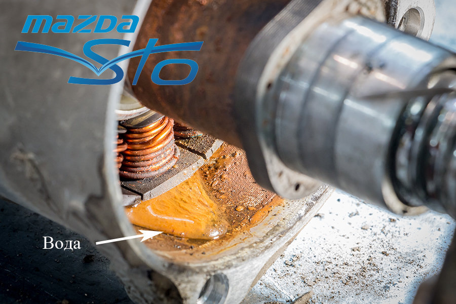

Примерно 3 месяца назад у меня загудела рулевая рейка, все как обычно порвался пыльник, попала вода, загудели подшипники.
Звучит это примерно так:
Ездил я все это время понимаю что предстоит мне не хилая трата, а мне этого очень не хотелось потому что я уже поменял 3 рейки на своей машине(1 оригинальная с завода, 2 восстановленные отходившие 6-9 месяцев).
Обычно в таких случаях мастера на сто предлагают поменять рейку и говорят что она якобы мёртвая, но это не совсем так=) эти ребята просто хотят чтобы вы купили у них рейку, цена на рейку в спб от 35000 до 60000 за восстановленную+снятие установка от 2000 и хз до скольки)+ развал и того ну прям минималочка 40000.
При этом вам обещают пол года гарантии ну или год в лучшем раскладе.
Новую рейку оригинал я нашел за 65000 с ожиданием в 10 дней(лучше сразу ее и взять если честно).
И уже думая брать новую рейку я случайно наткнулся на кантору, которая единственная из всех куда я звонил в спб предложила мне заменить подшипники, я сначала не поверил, все говорят что не меняются они меняют, да и за недорого что то около 11000 чтоле(мне обошлось в 13500 потому что заменили пыльники и тягу). Ну вот собственно я решил проверить на себе) и однако не прогадал, рейку сделали не гудит и не шумит больше, те подшипники что можно поменять заменили, те что нельзя промыли и смазали. В итоге я вполне доволен, теперь посмотрим сколько такое решение будет работать, как только опять загудит отпишусь в жб.

Рейка работает, по прежнему гудит, в -20 замерзла намертво и я ждал пока потеплеет чтоб руль повернулся, по прежнему гудит. Если есть возможность лучше взять новую)
А гудит из за чего?
Внутрь попала вода, хотя все пыльники целые. Подшипники можно поменять, но не все, как я понял там 1 какой-то не меняется потому, что в наличии нету ни у кого и когда будет не знают.
Везде куда я обращался предлагают промыть и смазать, что я и сделал.
