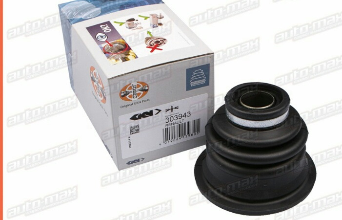

Люфтит подшипник на левом внутренним пыльнике левой полуоси, мотор 1.9dci и под ним висит капля масла. Могу я просто поменять подшипник? Так вот вопрос, как там все устроено? И может он заклинить или нет?

Подшипник идёт в сборе с пыльником.При замене, наклони машину, иначе вытечет масло из коробки.
Масло сливать на АКПП я знаю надо точно. На механике думаю тоже. Делов то на десять минут.

Масло буду менять.
Отдельно чехол есть на него, но подшипника нету, вроде как игольчатый подшипник там стоит, сегодня только поменял его) обычно выходит из строя манжета подшипника, а чехол не крутится там, поэтому он почти не изнашивается. Если оставишь так, не поменяв, масло из коробки уйдет. И попадешь на ремонт коробки, или ещё хуже замена.
Я поменял на вот это 303943. Оригинал в районе 2 тыс руб стоит)
Спасибо. Уровень масла проверил) там не то что течёт, больше потеет. Больше интересует, может подшипник заклинить?

Люфтит и стучит. Если не забуду видео сниму.

Он скорее рассыпется…
И масло польётся ручьём.
А фоток нет, комплекта пыльника?

Посмотри может оригинал даже по этой цене найдешь, вот артикул вроде бы от оригинала 7701470566
Оригинал 20-22$, я патрон за 8$ взял) будет плохо, тогда будем брать оригинал.

насколько я знаю, подшипник там в сборе с пыльником
Я думал взять пыльник подешевле и просто подшипник поменят.

И сальников. При замене масла из коробки сливать надо
Я и масло за одно поменяю))
