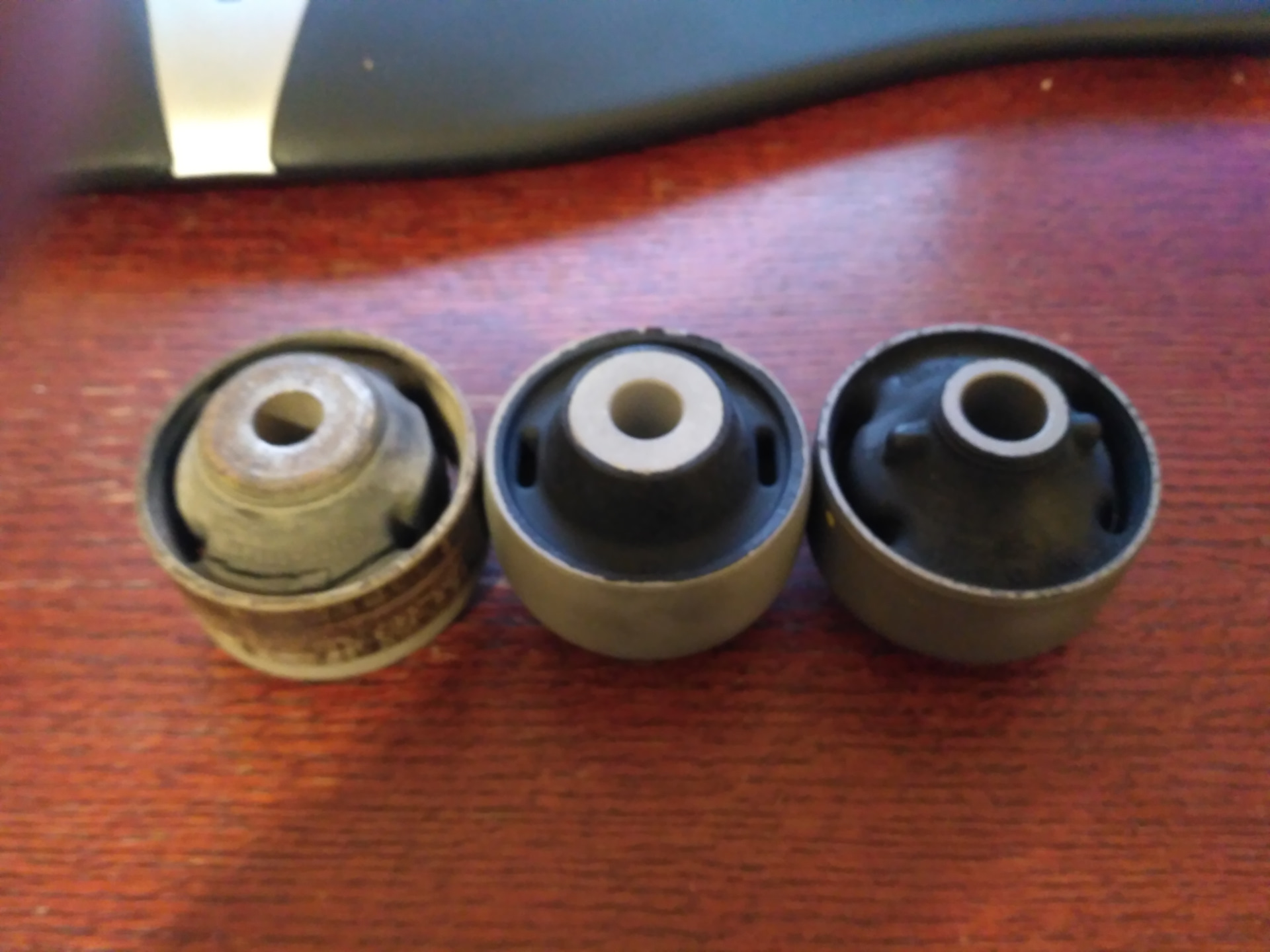

У переднего сайлентблока есть одна особенность. В 96-97 годах внутренний диаметр 12 мм, с 98 года 14 мм.
Можно конечно на 14 мм поставить и на 96-97, но надо рассверливать подрамник. Люди ставят тойотошные, например CTR CVT-1 (внутренний диаметр 14 мм). Я поставил себе от Лады Весты VTR LADA0106R (Внутренний диаметр 12 мм). На фото мой родной, веста, тойота.

По переднему сайлент блоку сразу замечание — тойотовские CVT-1 выше штатного на 18 мм. Длина внутренней обоймы переднего блока составляет 49,7 мм. Тойотовской — 67,7 мм. Сейчас пробуют, перекрестясь, запрессовать задний Hyundai. Надеюсь, что всё влезет.
Всмысле выше?
Блок расположен вертикально- болт крепится сверху вниз. Длина внутренней обоймы больше, т.е. блок "выше" на 18 мм.
У вас точно сайлент ctr cvt-1? На фото выше родной сайлент слева, cvt-1 справа. Повысоте идентичны
Ну вот заказано как CVT-1. Жаль не сфоткал, но выше… Ce la vie… Может, просто не повезло…
Коробки или пакета с маркировкой не осталось? Родной сайлент 50мм по высоте. Cvt-1 аналог какого-то трйотошного, который тоже 50 по высоте
