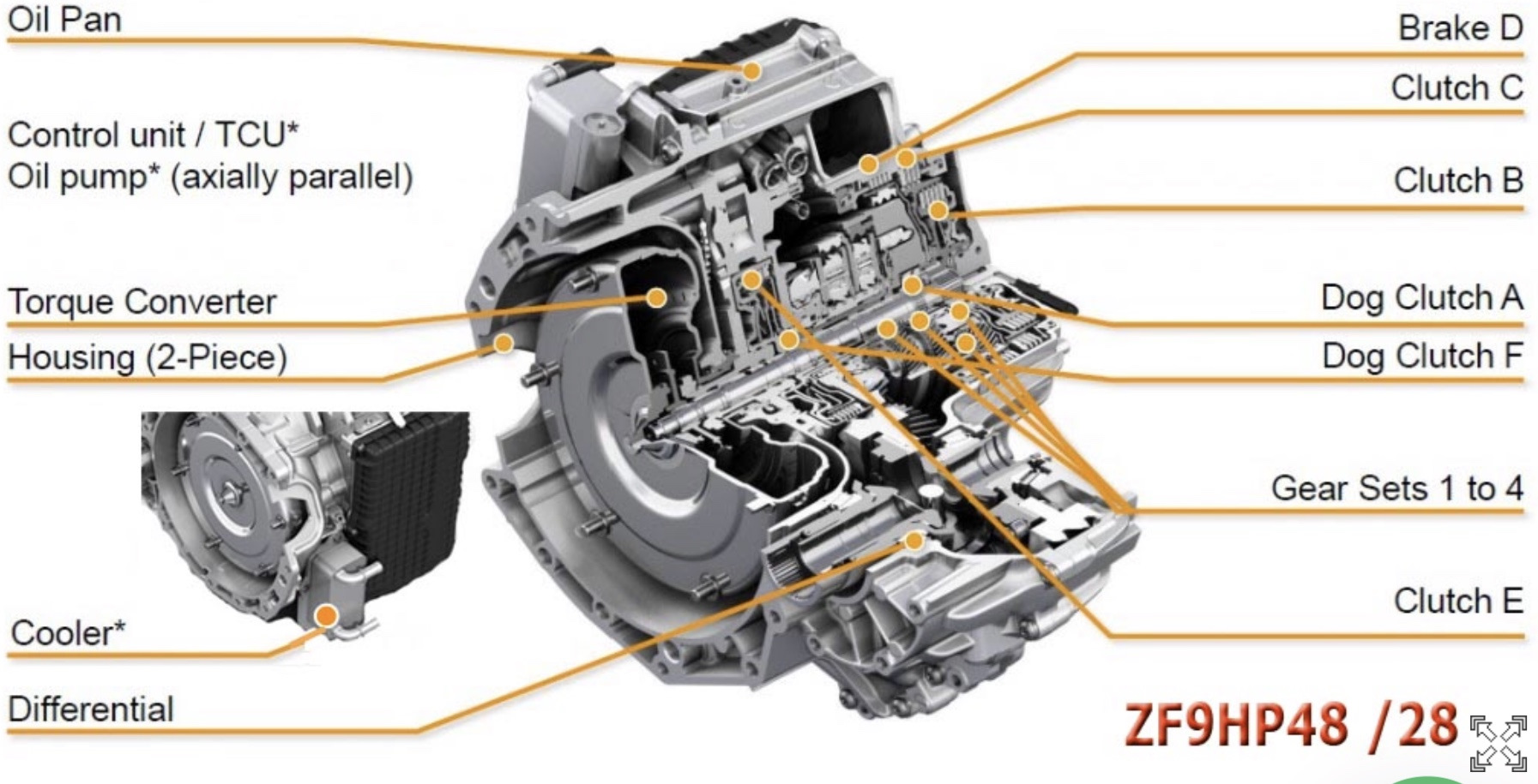

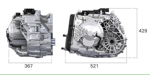

В коробке ZF 9HP четыре планетарных ряда шестерен — столько же было в 8HP, но в новой коробке они расположены в шахматном порядке. Благодаря этому удалось сделать коробку невероятно компактной — 367 мм длины, она всего на 6 миллиметров длиннее шестиступенчатой, стоящей сейчас на «автоматных» Evoque. Мало того — она легче на 7,5 килограмм!

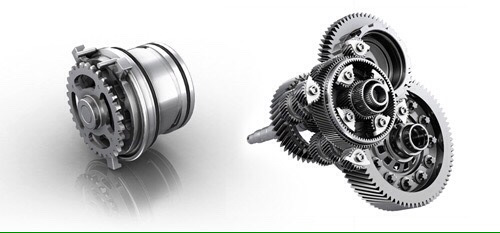

У кулачкового механизма отсутствует момент инерции в разомкнутом состоянии, которым «страдает» мокрое сцепление, а это уменьшает расход топлива.
Основная экономия же достигается тем, что высшая передача имеет передаточное отношение 9,84 (у шестиступки — лишь 6,04), благодаря чему по трассе автомобиль может ехать на оборотах около 1000 об/мин. Кроме того, благодаря большему количеству ступеней электроника получает возможность держать обороты в оптимальном диапазоне.
Наконец, система Start-stop, которой может оснащаться 9HP (подтверждения о наличии ее в «Эвоке» пока нет), работает не благодаря дополнительному насосу, а засчет поршневого пружинного гидроаккумулятора.
Все это в совокупности дает экономию в 16% по сравнению с шестиступенчатой КПП. Разница с восьмиступенчатой КПП могла бы составить, видимо, около 5%, но это не подтвердить экспериментально — 8HP предназначена для машин с продольным расположением двигателя.
