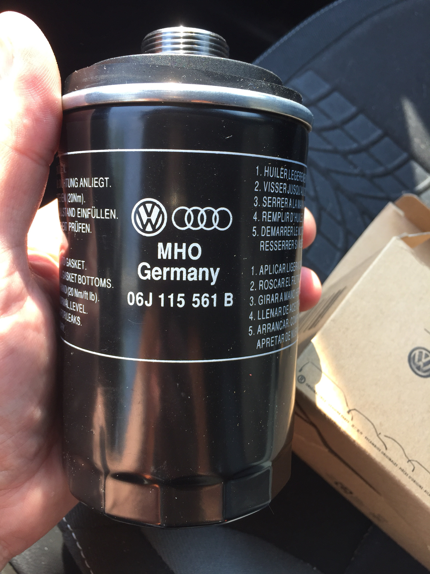

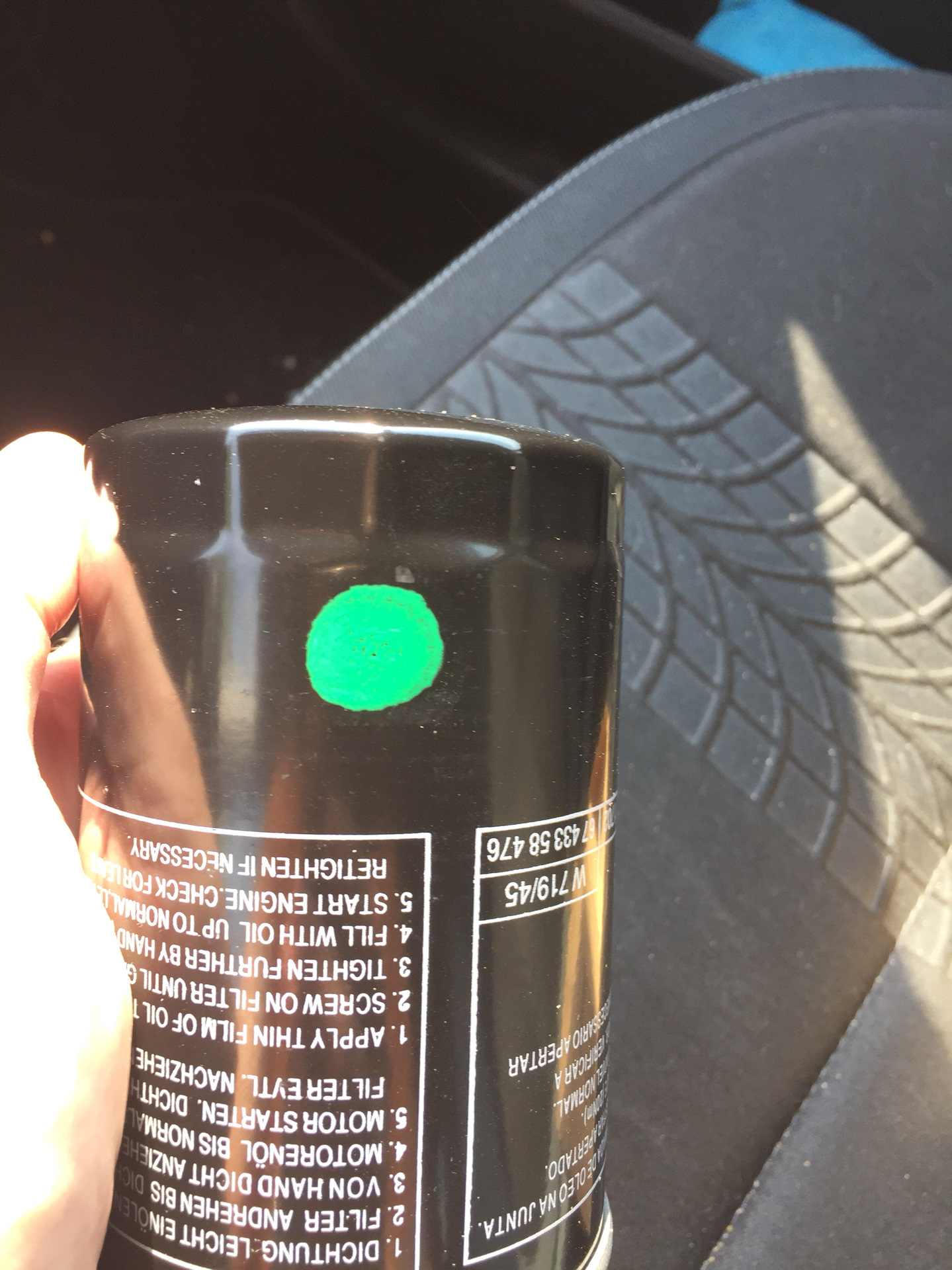

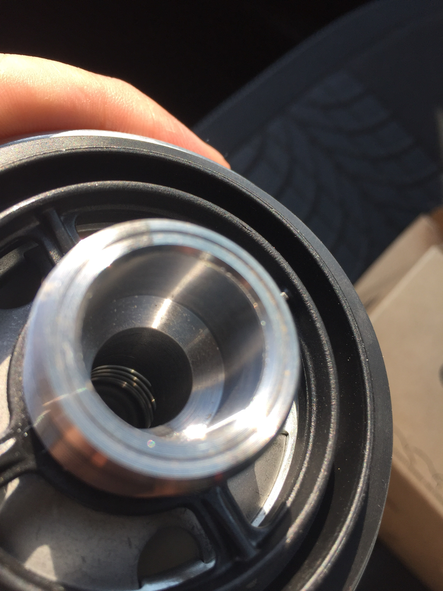

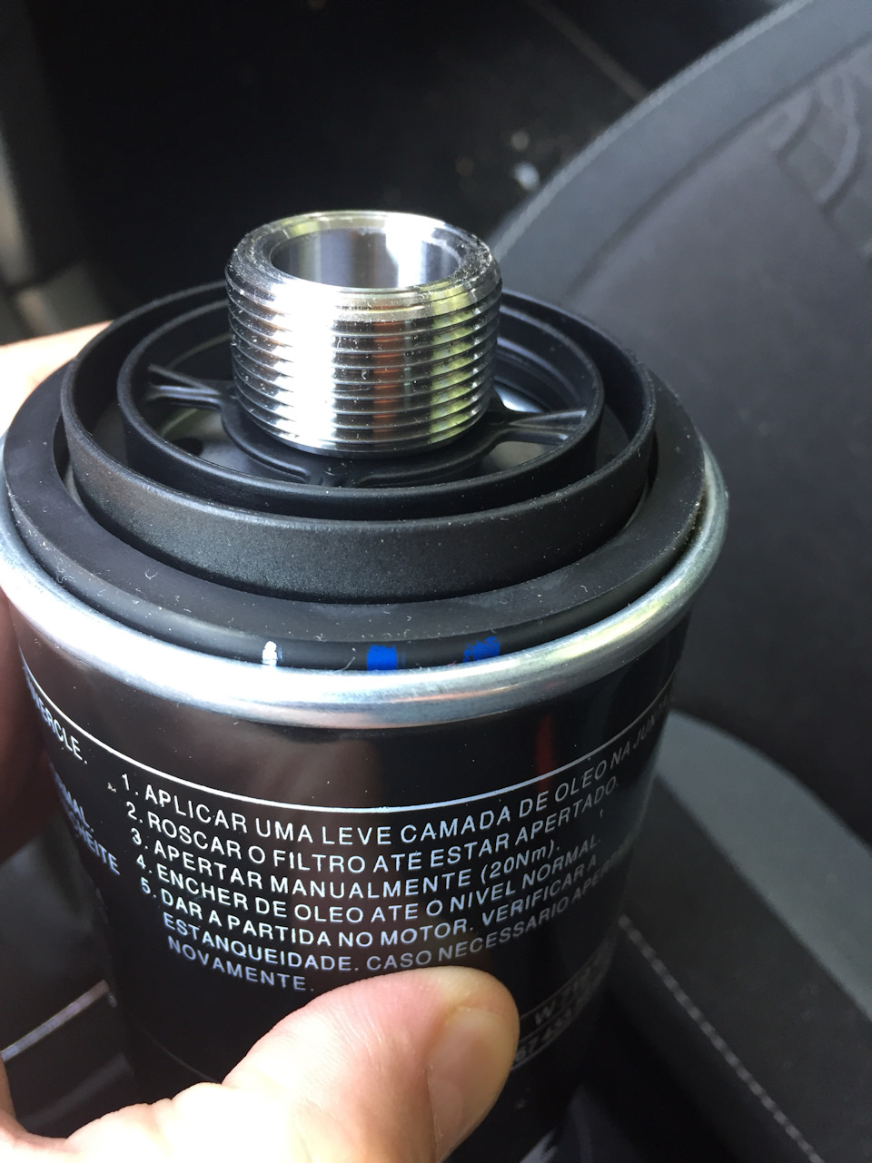

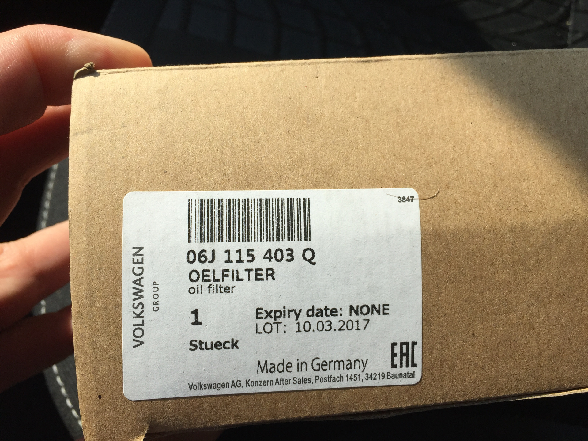

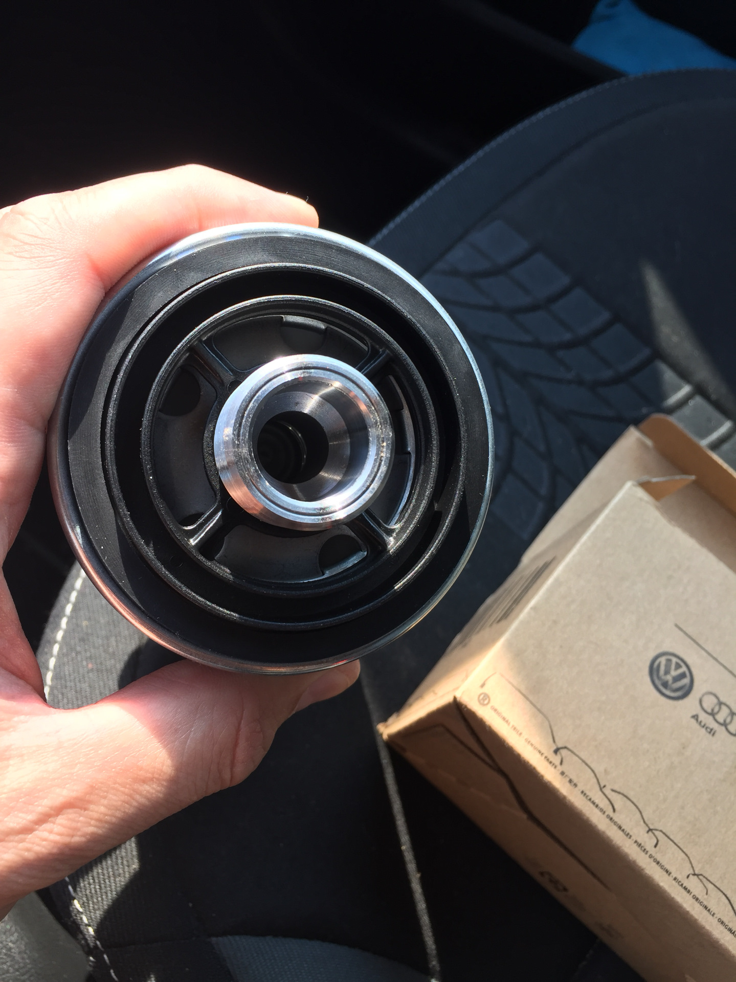

А теперь собственно, перейдём к истории подвигшей меня на написание сего поста. Решил в очередной раз сменить масло в интервале между ТО и озаботился покупкой расходников. С маслом более менее все понято Shell helix ultra ECT C2C3 0W30, купил у оф реселлера, проверка на подлинность, все дела. А вот с масляным фильтром пришлось повозиться. Как то в одну из промежуточных замен приобрёл в экзисте оригинальный фильтр 06J115403Q-машина была на гарантии и чтобы не возникло недопонимания с дилером решил поставить оригинал. Когда забирал фильтр особо не обратил на него внимание, но придя домой получше его рассмотрел и как-то он мне на вид не понравился. Погуглив интернет мне стало ясно, что проблема подделки этого расходника освещена довольно широко. Быстро убедился что купленный мною фильтр является контрафактным отнёс его назад, сдал. Менеджер без вопросов вернул деньги. И предложил посмотреть другой — тот оказался настоящим и на сотню рублей дороже. В этот раз я будучи осведомлённым этой проблеме заказал фильтра в 3х разных местах. Везде они оказались сомнительного качества и я от них отказался. В рознице нашёл один фильтр как мне первоначально показалось настоящий, который был мною приобретён. Повнимательнее рассмотрев его я скорее склоняюсь к мнению что и он является контрафактным, хотя на нем присутствуют характерные признаки оригинала, которые ранее помогали мне в выборе-проточка на фланце с резьбой, маркировка краской на уплотнителе, маркировка ультрафиолетовой краской. Предлагаю вашему вниманию данный экземпляр.

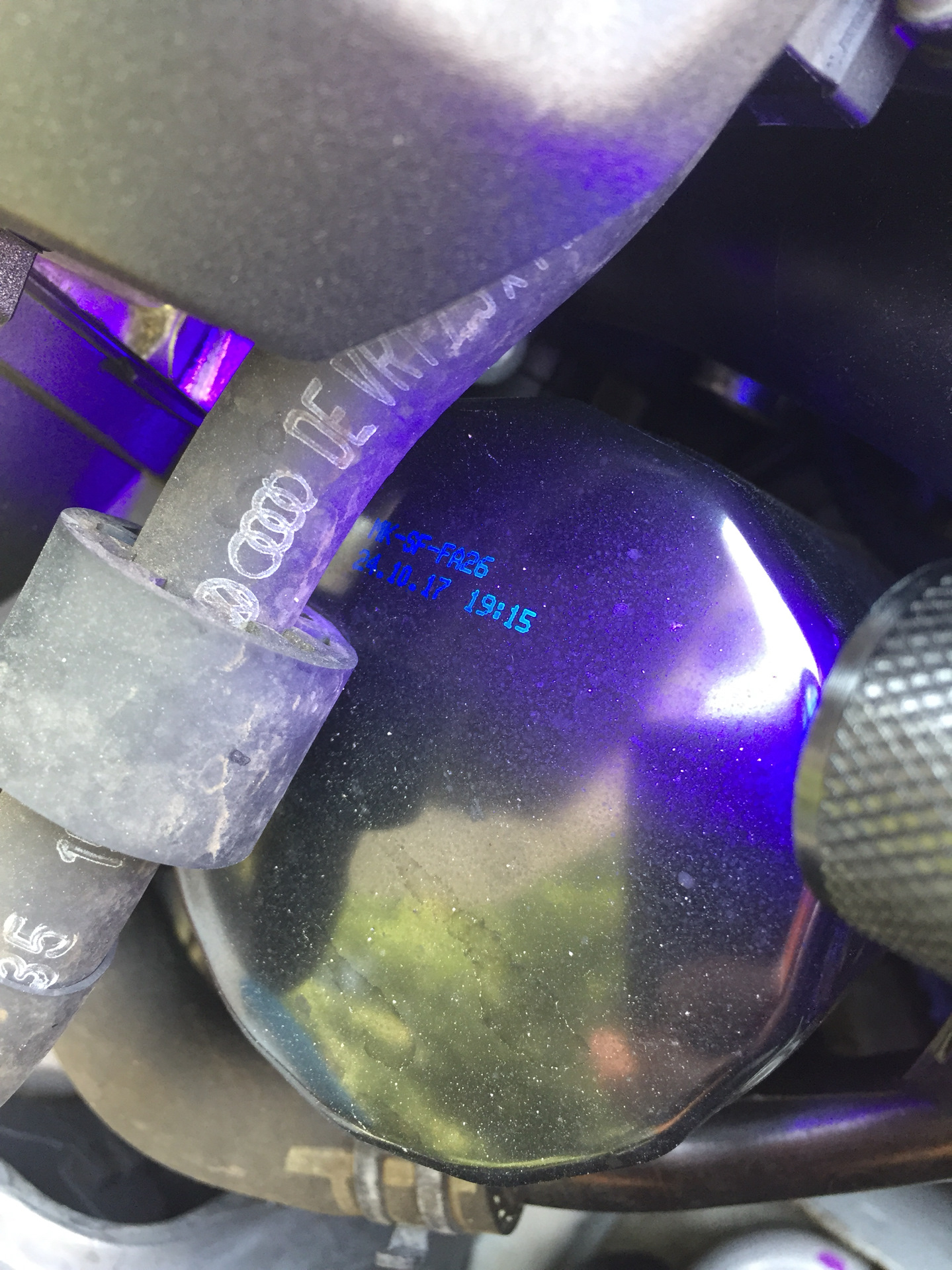

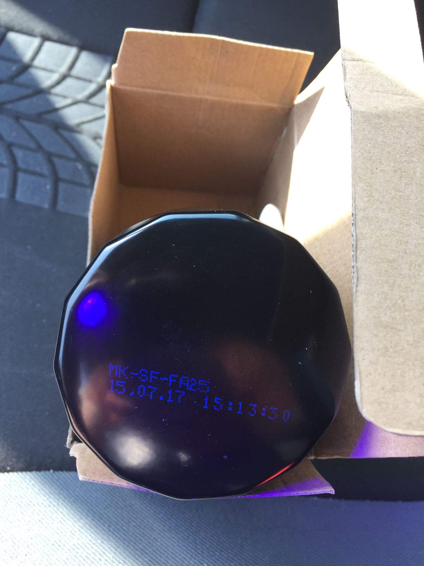

разные линии вижу на этих двух примерах FA-25, FA-26…
Mann которые я ставлю всегда идут FA-25, от года в год они не менялись, все четко, поставщик четкий, нареканий нет.

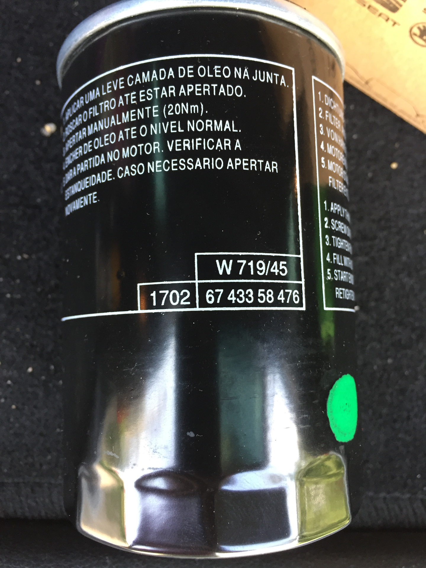

Что на первом примере сбоку какая дата стоит? 1707 ?
Не понял о какой дате ты говоришь, УФ маркировка от 15.07.17 на коробке 10.03.17, обычно фильтр имеет более раннюю дату и это логично, так как упаковка идёт уже готового продукта
На самом фильтре в прямоуголнике сбоку какая дата стоит? Год и месяц должны с уф меткой совпадать
Аааа, понял. Вот.

Вот официальный дилер тебе поставил подделку. Время должно быть с секундами. Или я не прав?
Трудно сказать, вообще-то не должен, но я честно говоря такую маркировку первый раз вижу, но шрифт на фильтре контурный, когда сниму — посмотрю остальные признаки, может даже распилю 😁
