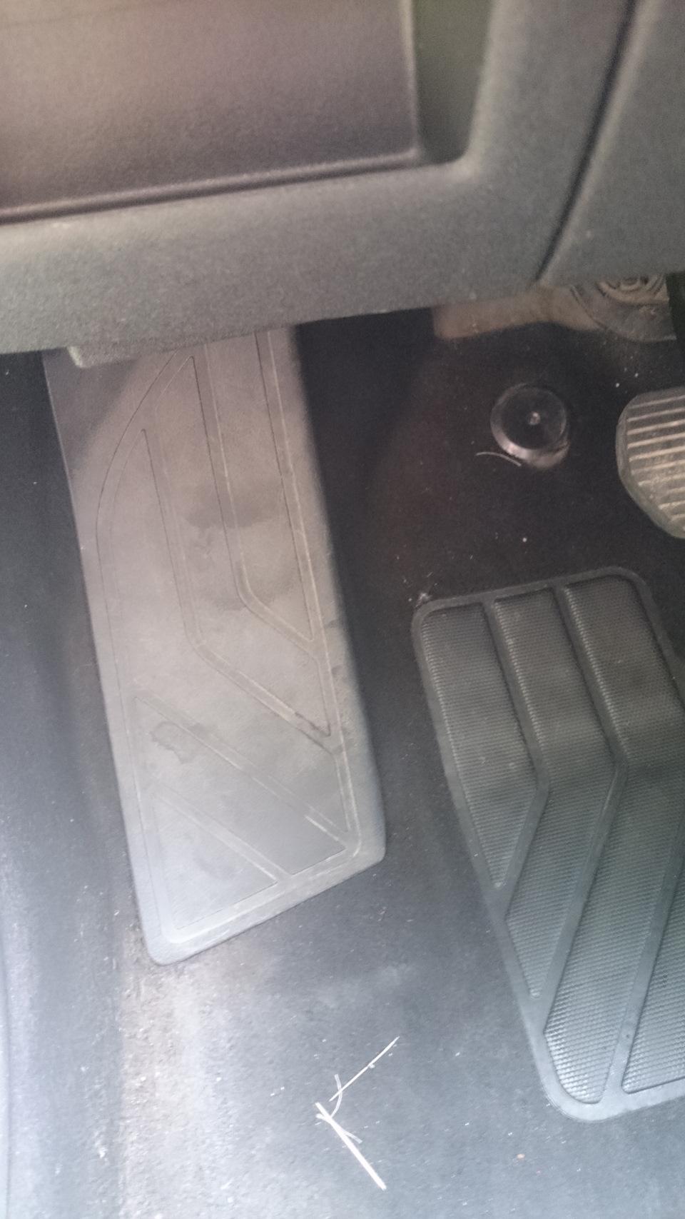

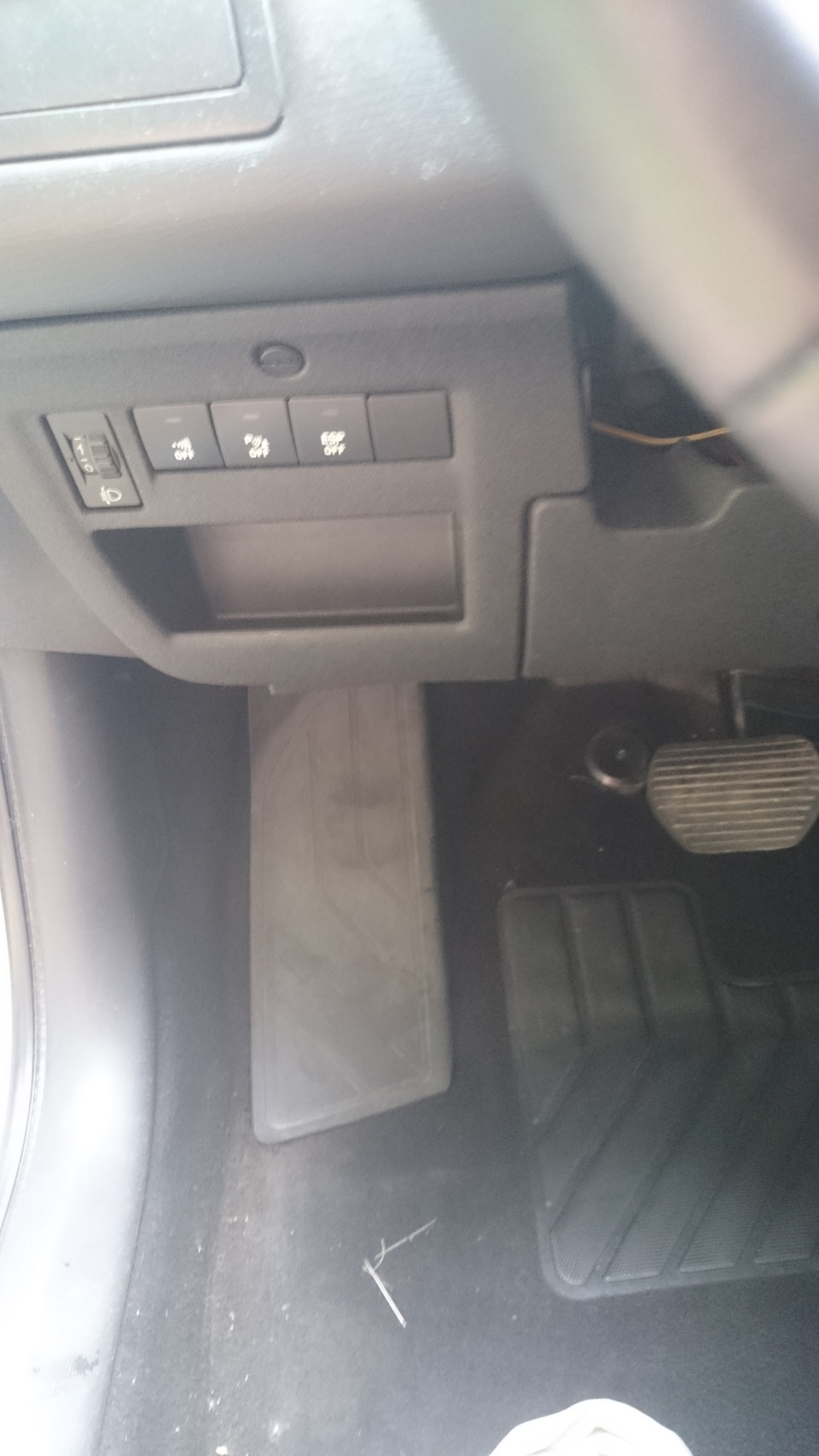

Много у кого последнее время в БЖ появились записи об подставке под ногу Ну и не долго думая по наводке с драйва заказал за 300р подставку с сайта ЕвроАвто Вот собственно результат Я доволен))))
Да все очень просто ))) примеряешь по размерам Там под ковром отверстия есть Находишь их (я иголкой искал) Потом аккуратно ножом вырезаешь и защелкиваешь И готово

Расскажи подробнее как ты её туда внедрил, у меня есть таких пару штук с разобраных пыжиков 307мых, тоже себе такую хочу поставить
Вот спасибо тебе, я ковёр не поднимал и думал что нет крепежа там как пыжах 😁
Там два отверстия под крепеж на пластмаске которой. Смотри чтоб на пластмаске были одеты железки крепежные.
не понял, вы без ковриков чтоли ездиете, есть же защита того места
Не у меня закрыто все ковриком ну установил чтоб уж было раз положено так положено.

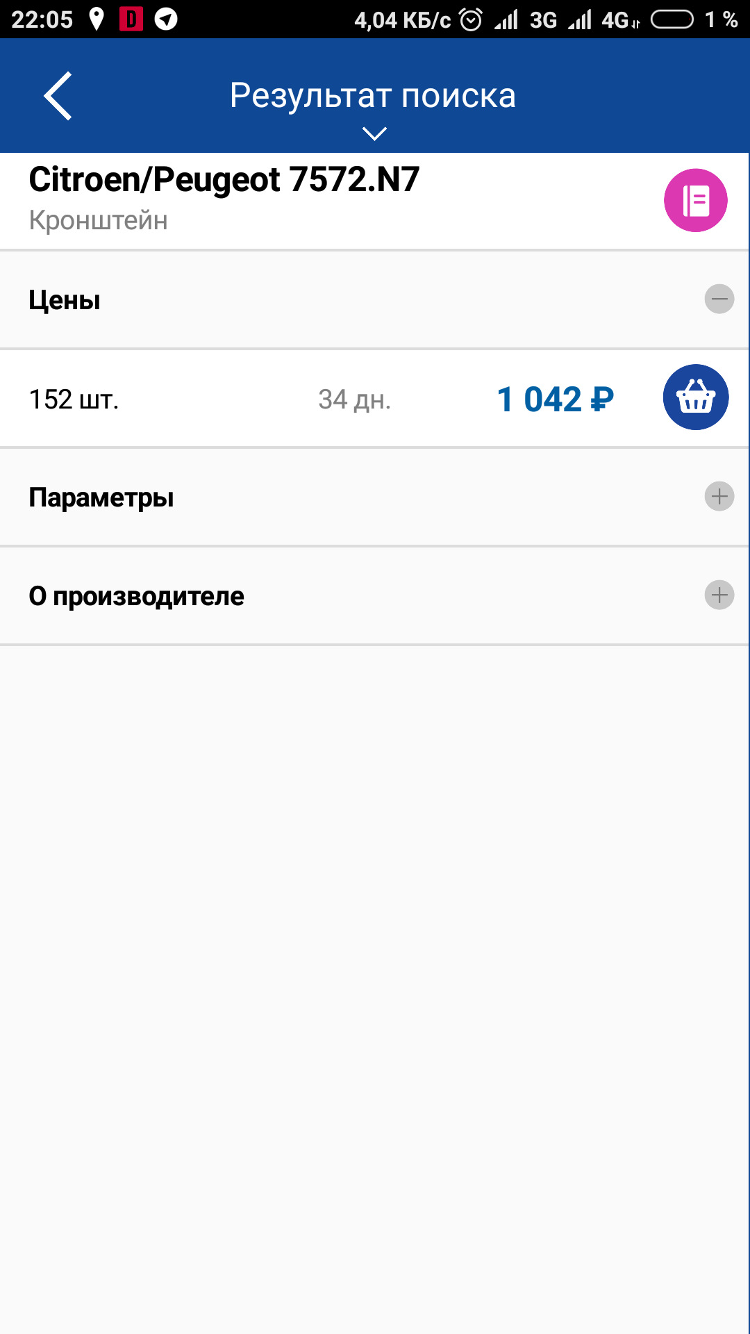

А артикул есть? Там ещё были?)))
арт. 7572N7
у неё есть ещё артикул какой то это точно.

Вроде как да. Там и места для неё есть
А это штатная?
не совсем. почему не ставили с4 загадка. это от пыжа
VovaNishcheC4
А это штатная?
Ставились только на Пежо, но идеально подходят нам, по ковриком есть места крепления для неё
