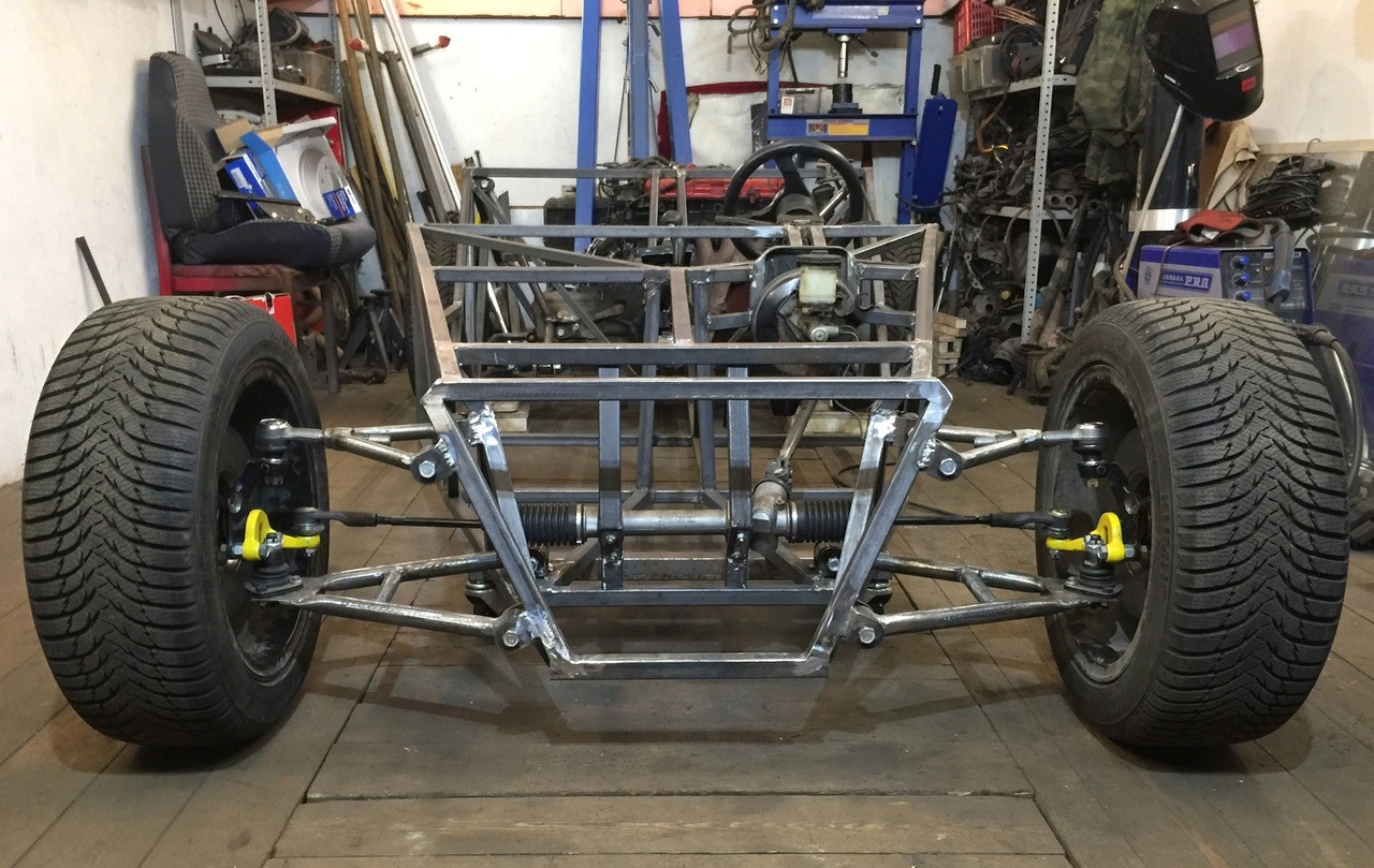

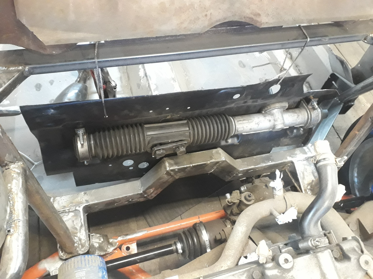

В общем. Надо научить Морриса рулиться при помощи рулевой рейки от девятки, которая была мною полностью перебрана, ну вы помните.

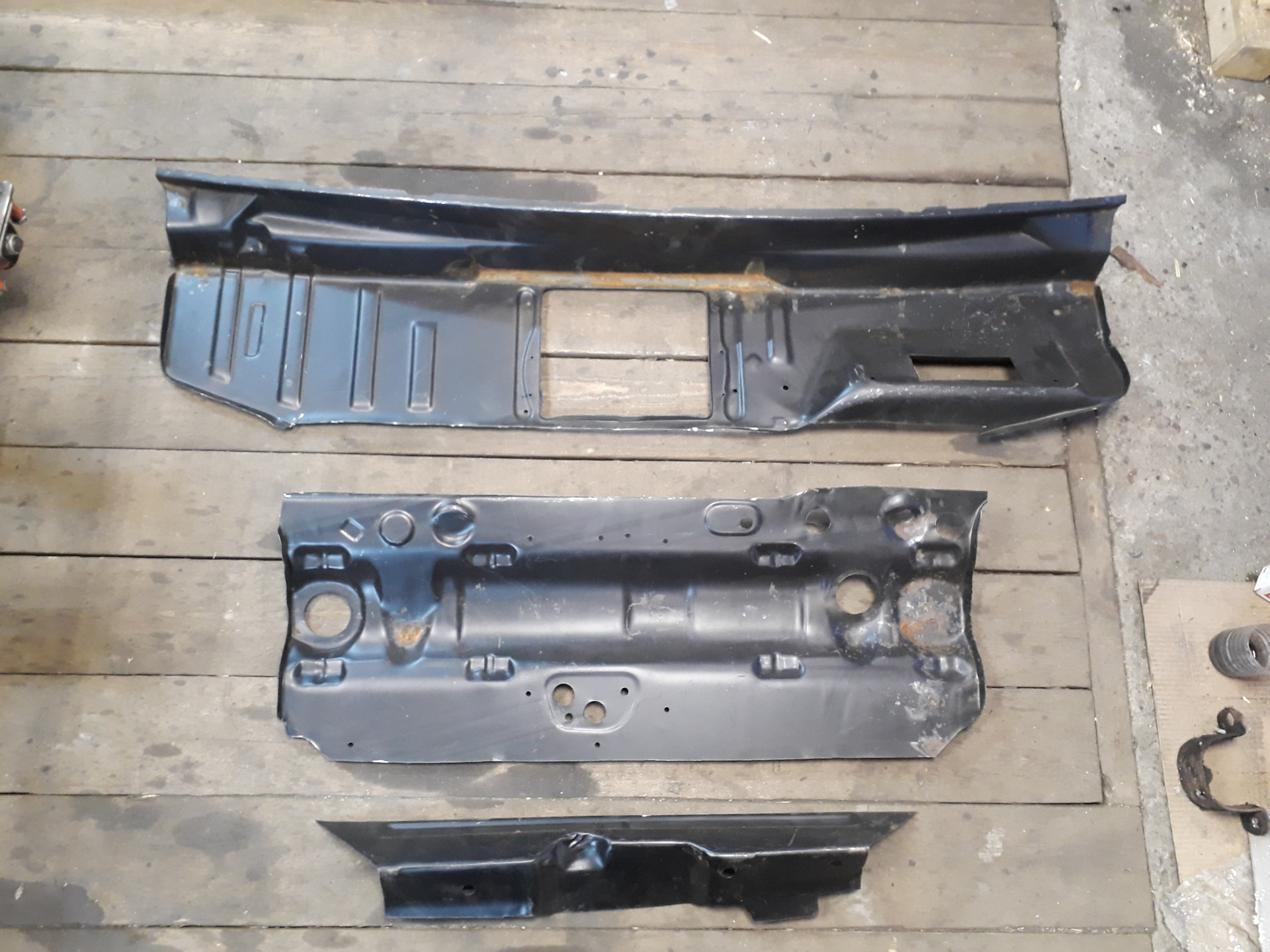

Кто-то из вас, ранее мне писал в комментариях, мол не нужно было выбрасывать моторный щит от 9, а использовать его. Чтож, тогда я подумал, что это здравая мысль и черт меня дернул купить новый моторный щит
Почему так негативно, спросите вы. Да потому что, это идея была обречена на провал.
Купленный моторный щит, пришлось сразу распилить, ибо он вообще в принципе никак не подходил под нашего малыша
На нем не было никаких креплений под рейку. По этому решил сделать отверстия под крепления и вварить туда закладные болты, но я весь переплевался и много матерился, когда это делал. Щит, как мне показалось, сделан не из металла, а из какого-то г.вна! Толщина его, дай бог 0,6 мм, гнется как фольга и прожигается даже на очень малом токе! Тем не менее что-то получилось и я прикинул это на машину
Сказать, что мне не нравится, это ничего не сказать. Извините, но по моему, это какая-то порнография. Еще раз убедился, что в некоторых ситуациях проще изготовить что-то с нуля, чем заниматься такой ерундой. Благо этот щит не таких денег стоит.
В общем, считаю единственно правильным вариантом делать так. Установить рейку и уже по месту сделать вертикальные крепления, они же и в качестве усиления будут служить. Что бы вы понимали о чем я говорю, покажу наглядно, как это было реализовано у Евгения Helimania на его проекте, который меня во многом вдохновлял.
Надеюсь, он не будет против, что я публикую его фотографию, но приличия ради, я оставлю ссылку на первоисточник Sevenesque Roadster RMR. Скажу честно, я часто и не по одному разу изучаю бортовики Евгения, в поисках решения некоторых задач.

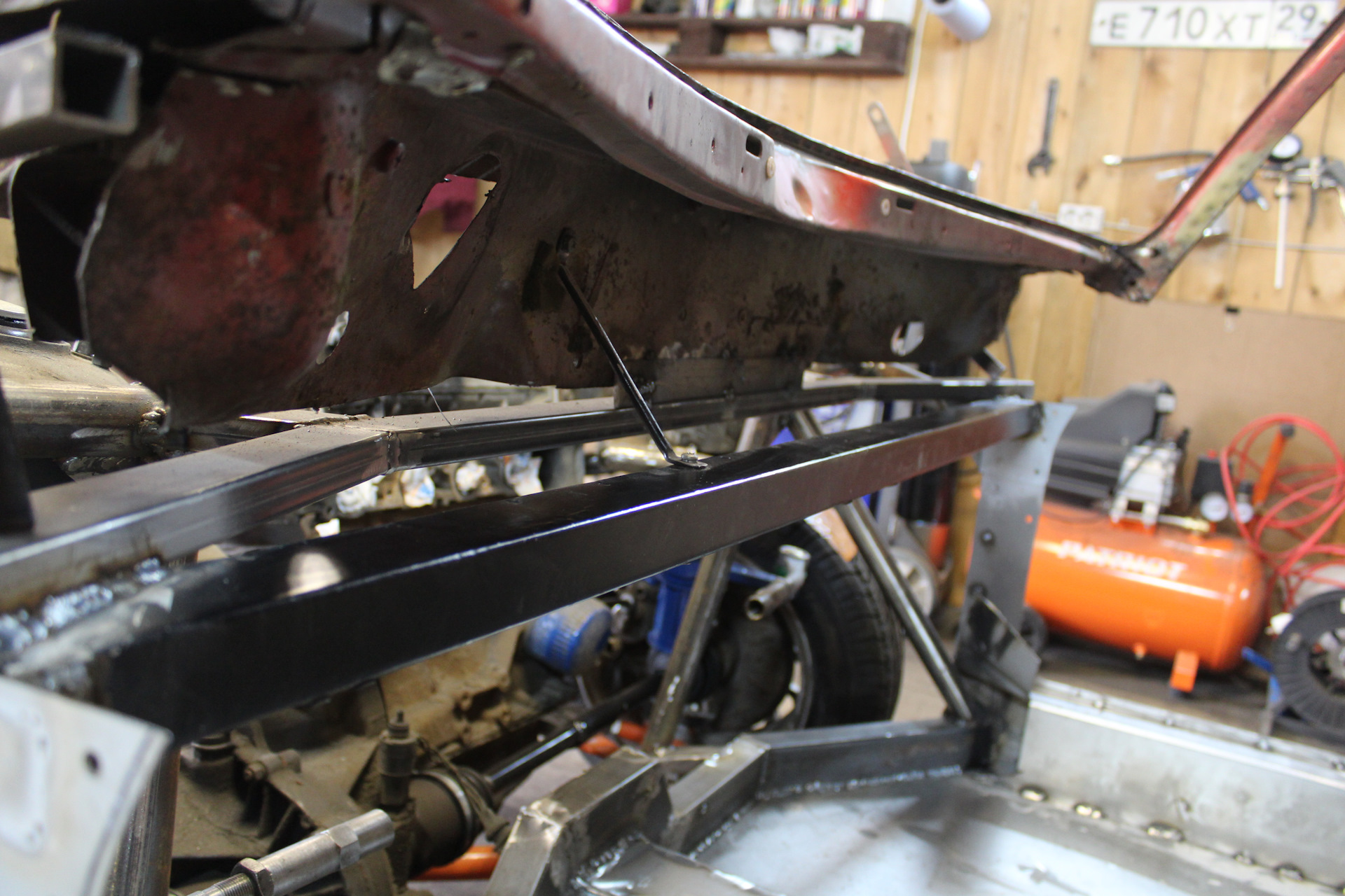

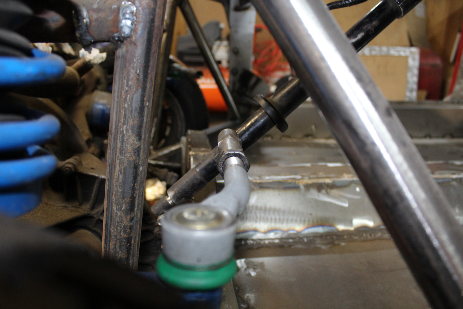

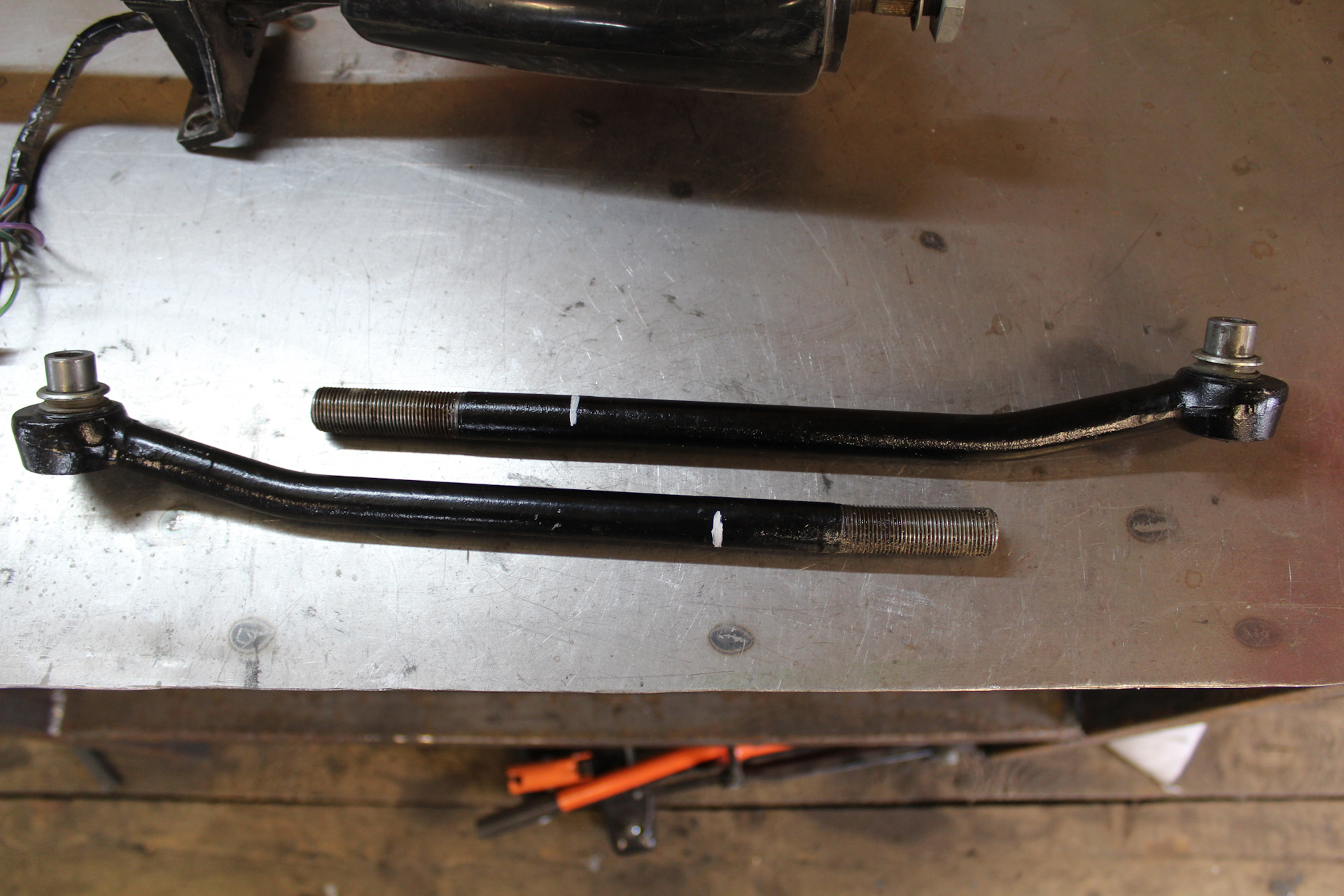

Значит моторный щит я выкинул и буду изготавливать подобные крепления, но не в этом бортовике. А все потому, что вслед за рычагам и приводами, необходимо укоротить и рулевые тяги. Их пилить и варить я не стал, потому что считаю, что можно обойтись удлинением резьбы на тягах вот на столько, а остальное отпилить
Плашка М18*1,5 оказалась редкая и найти ее просто так не удалось. Через брата договорился с человеком, который трудится на заводе, надеюсь все пройдет хорошо.
Так же, до последнего думал, что придется переделывать усиления вертикальные, которые идут сверху в "лапки"/крепления подрамника. Думал так, по тому что, если устанавливать рулевые наконечники так, как они должны быть, то они вместе с рулевыми тягами проходили бы ровно по этой трубе и этот факт, меня очень сильно печалил. Однако, в один момент пришла мысль, поставить левый рулевой наконечник на правую сторону, а правый, соответственно на левую. И вот что получается

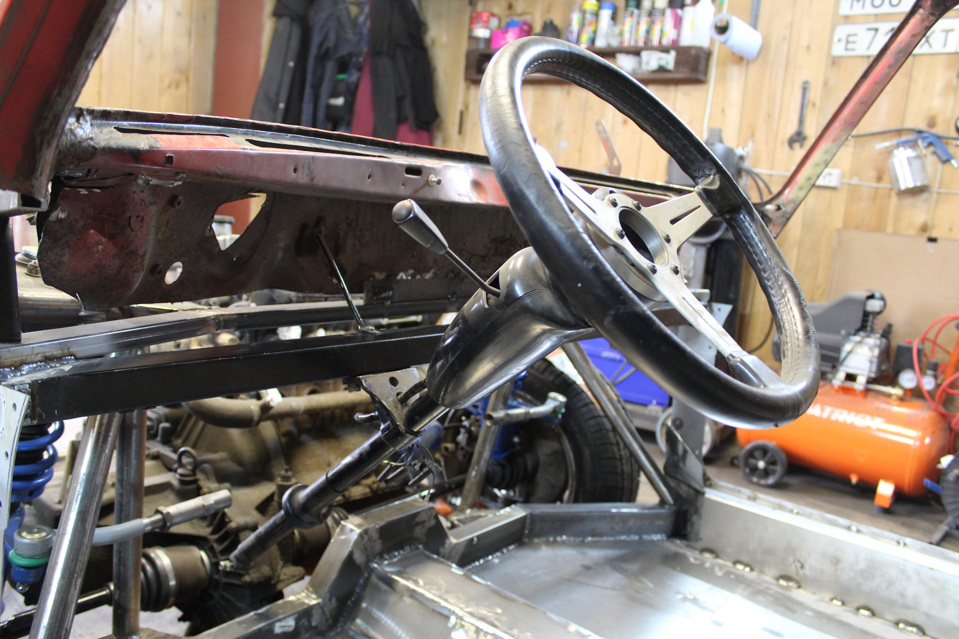

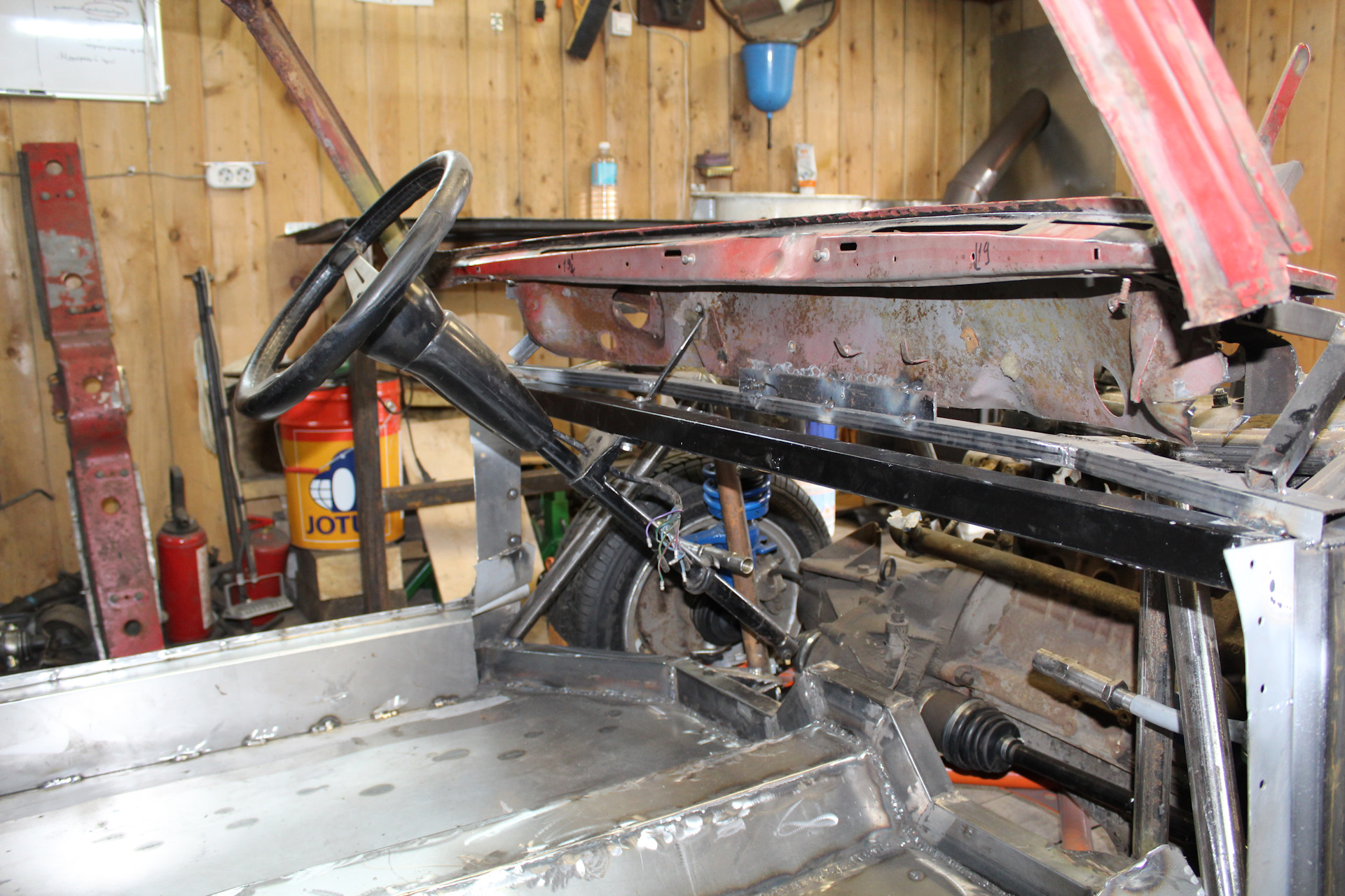

Чисто теоретически, должно сработать. Проверю, когда поставлю рейку. Самые внимательные заметили на фотке рулевую колонку. Да, я восстановил штатную поперечину, к которой крепится рулевая колонка и торпеда, покрасил ее и приварил
Я конечно тот еще колхозник, но как вы знаете, стараюсь максимально оставлять родные детали. По этому о рулевой колонке от девятки даже не было речи. Безумно нравится колонка от Морриса с одним переключателем.
В дальнейшем придется подружить ее с рейкой через карданчики.

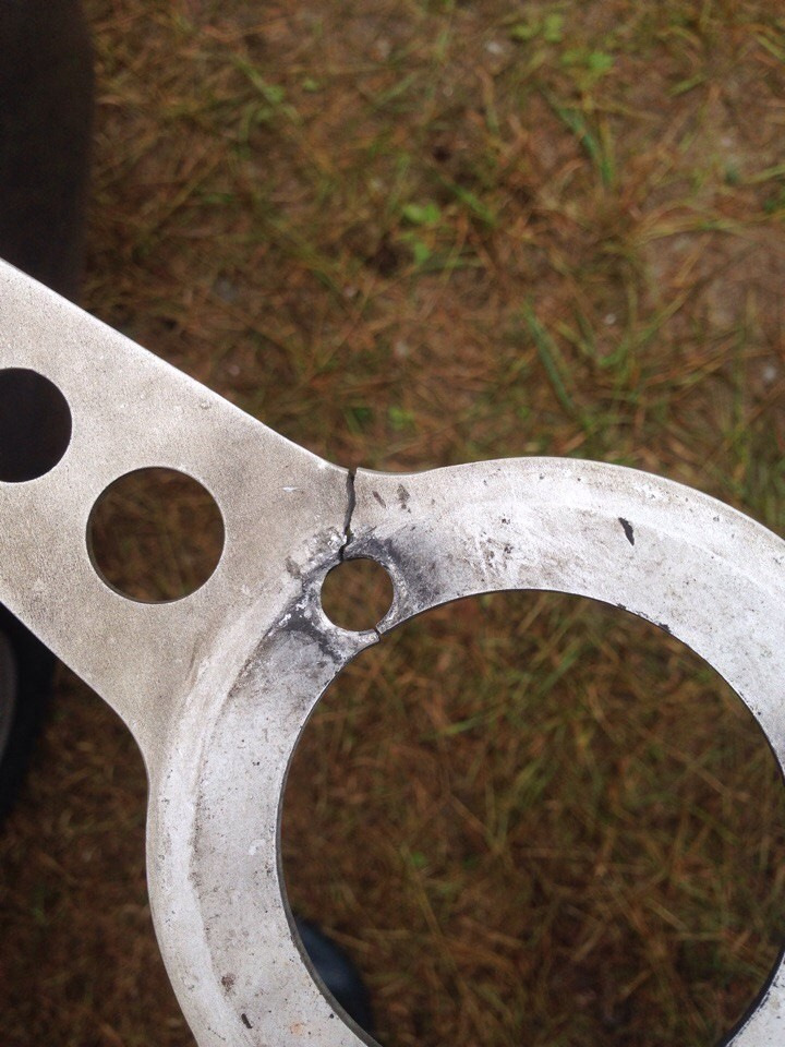

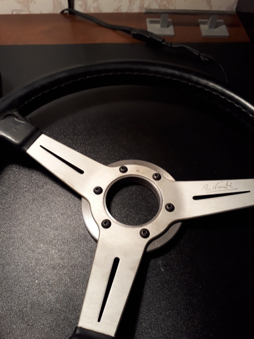

Кстати, как не прискорбно, но от родного руля Морриса пришлось отказаться в пользу итальянского руля Nardi. Родной руль имел пару существенных недостатков. Он имел трещину у основания.
Конечно, можно заварить аргоном, но тут есть вторая проблема, сам метал, из которого сделана середина, очень мягкий! Он гнется прямо в руках! Это тупо не безопасно! По этому решил, что руль будет хорошим арт объектом на стене в гараже, в котором строится Моррис)

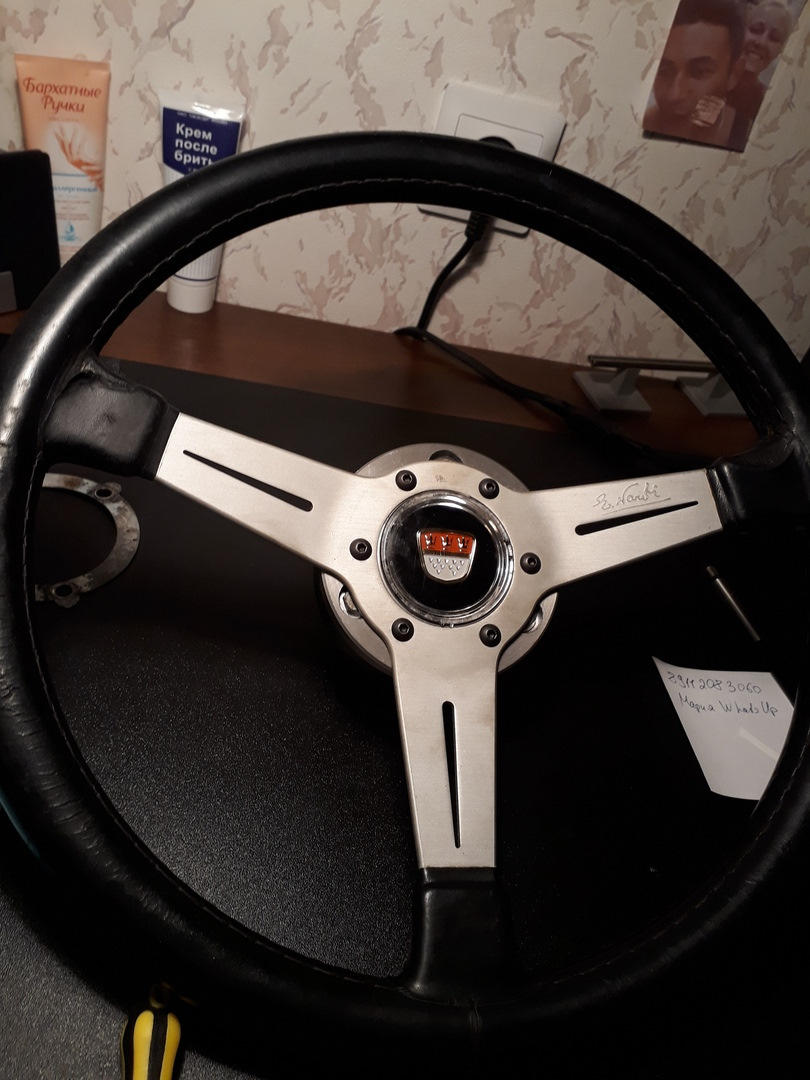

На замену ему, купил обожаемый мною Nardi. Именно кожаный, не деревянный. Купил у человека, который думаю в рекламе вообще не нуждается. Но если вдруг, кто ищет себе руль, вам к samsonoff89 и его группу Казанский уровень. Руль исходя из своего состояния и комплектности получился очень и очень не дорогим, честно говоря это и было главными критериями. Потому что оригинальная кнопка Nardi мне не нужна, я сделаю свою кнопку Morris, и состояние кожи не волновало вообще, так как вслед за торпедой буду перешивать и руль.

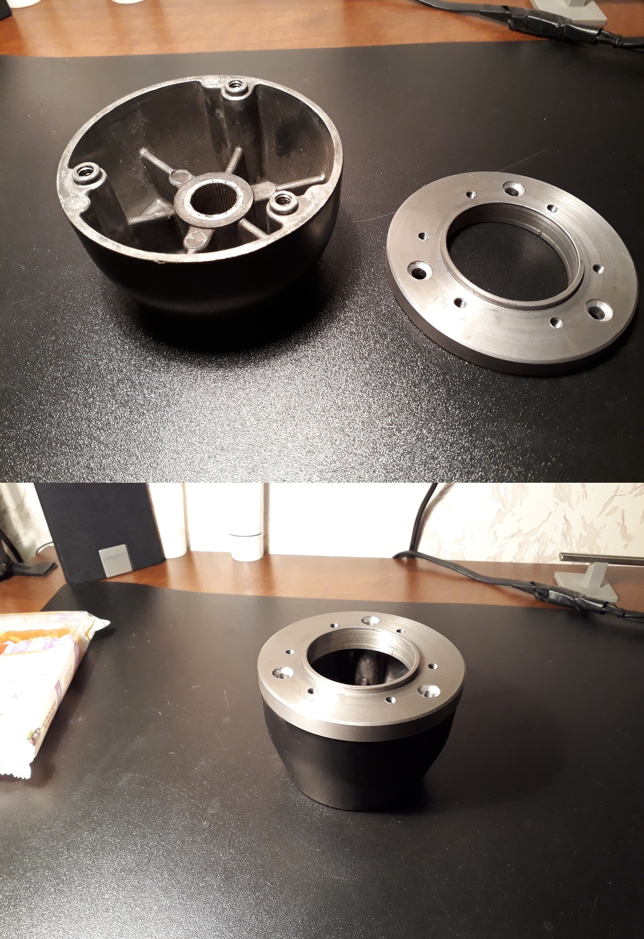

Дальше очень интересно. Адаптера (переходника) на мою колонку не существует, по этому, что бы установить Нарди, я заказал у токаря аккуратную проставочку
А вот дальше было фиаско. Токарь, специально сделал аккуратные отверстия впотай, что бы проставку прикрутить к болванке и с установленным рулем, их было бы не видно. Вот так
Однако, когда я пришел в магазин крепежа, что бы купить болты с шляпкой впотай для крепления адаптера к рулевой колонке мы с продавцом не смогли ничего подобрать. А все оказалось по тому, что в Моррисовском родном адаптере дюймовая мать его резьба. Чертовы англичане)) Я обзвонил все конторы в городе, которые так или иначе связаны с крепежом, нигде нет вообще никакого дюймового крепежа.
Звоню опять токарю, тот в шоке, говорит привози обратно адаптер, благо 3 болта этих он не выкинул. Рассверлил отверстие, которое было впотай, что бы можно было закрутить родные болты. Да, эти отвертсия теперь "палятся" с установленным рулем, но я хочу их просто заварить и шлифануть, и в дальнейшем покрасить, будет вообще ничего не заметно.
Вот такой руль в итоге имеем
Эта кнопка досталась мне с коробкой хлама вместе с машиной, хочу в будущем сделать именно ее, а не просто букву "M" со штатного руля. Так как эта кнопка мне нравится куда больше, да и буква М в очень плохом состоянии, пусть висит вместе с рулем на стене.
Такой вот небольшой рассказ про руль, который купил очень давно, но все никак не было повода о нем написать. Вообще, конечно, уже ничему не удивляюсь, что ни один узел не встает без переделок.

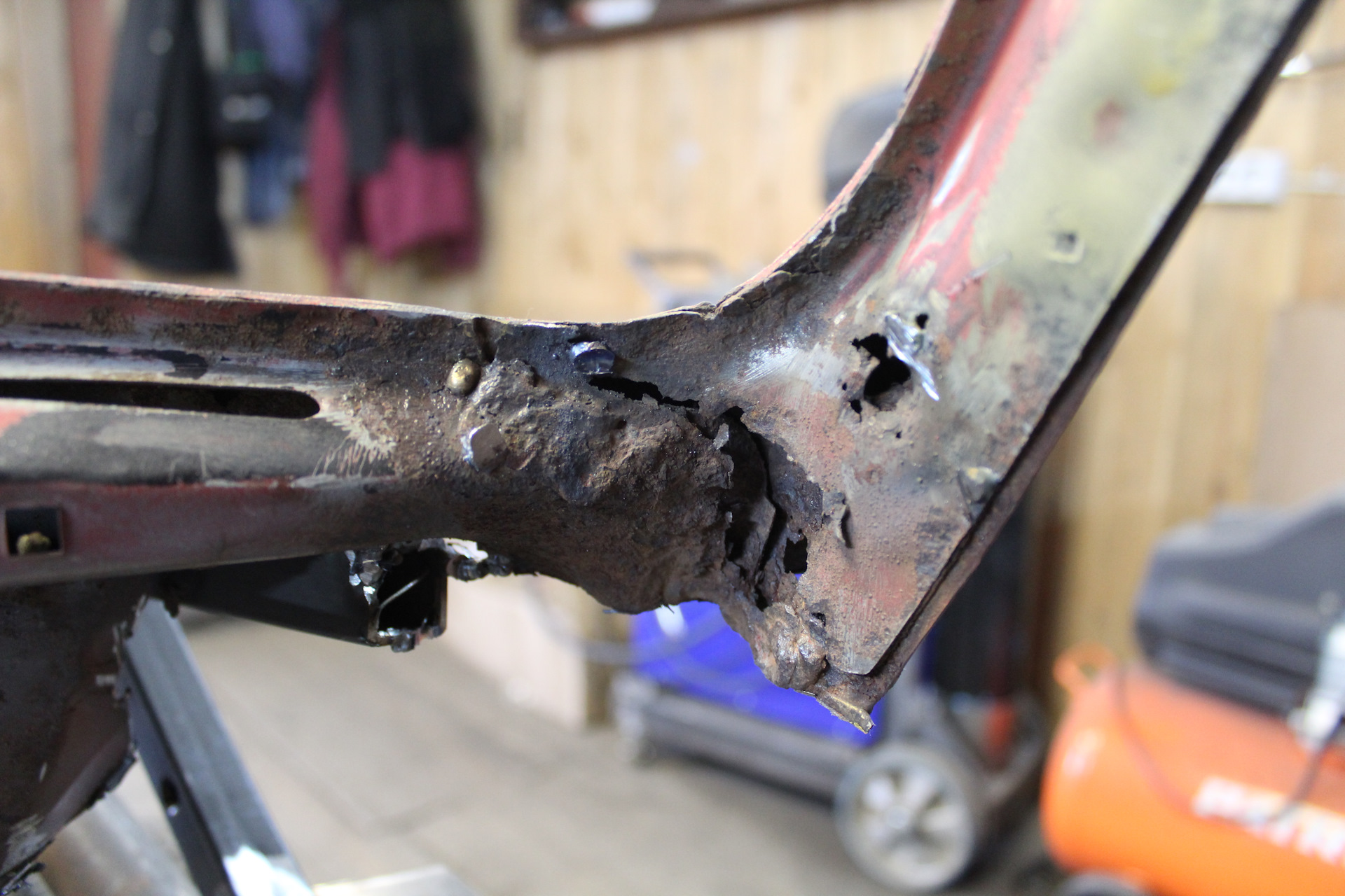

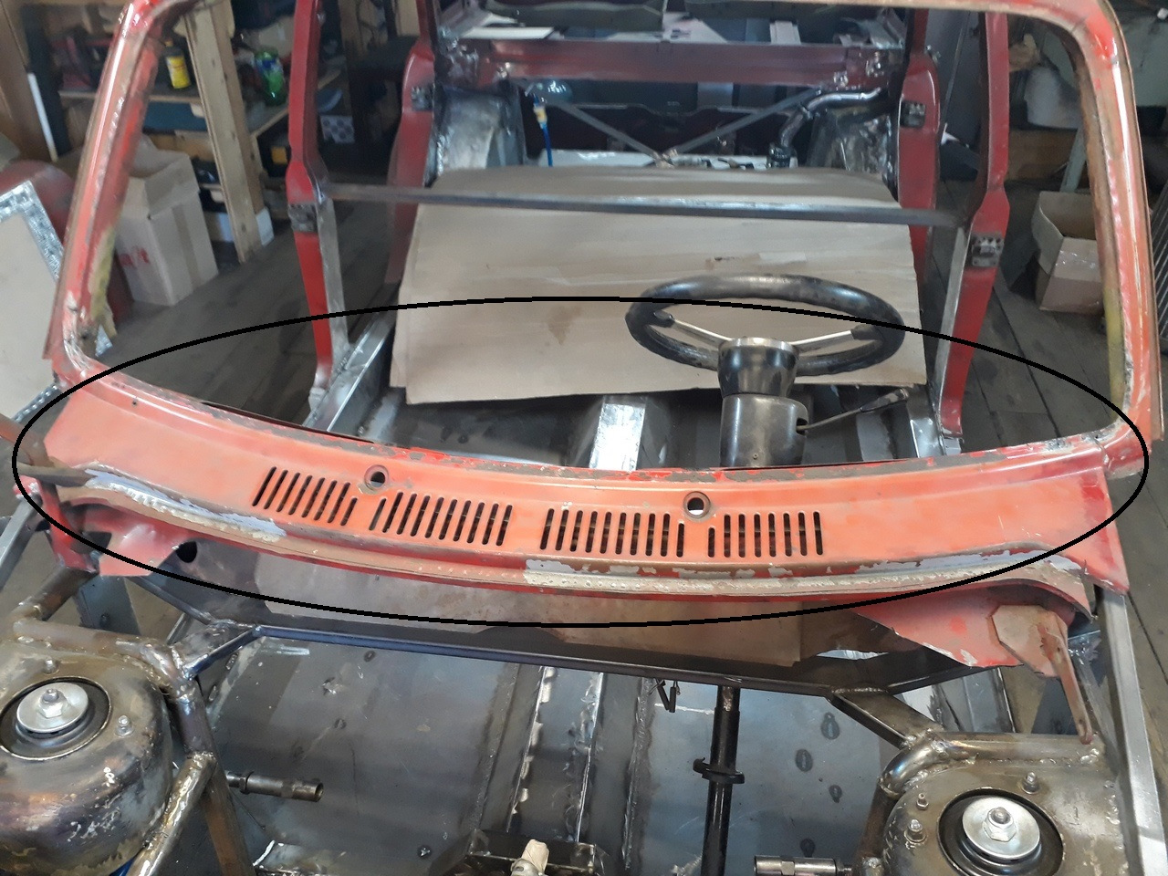

Кстати, отпилил я временные усиления, которые держали рамку лобового стекла, сейчас, когда машина стоит на колесах, я посчитал, что в них нет обходимости. И как же я офигел, когда увидел вот такую картину
Это внутренняя часть, угол рамки лобового стекла из салона. Он был закрыт временным усилением и гнил себе, пока я год занимался машиной. Что ж, придется поиграть в реставратора, и восстановить оба уголка внутри и снаружи, как правый так и левый. Как это делать я пока не знаю, но думаю обязательно придумаю. Попробовал погнуть в тисках кусочек 1мм металла, вроде что-то получается, так что думаю по тихоньку сделаю.А укрепить эти уголки надо однозначно, ибо их я хочу завязать с передним усилением. Ну это потом увидите.
Так же, ооочень неохотно для себя, я пришел к тому, что если делать все хорошо, то надо отсверливать жабо (ну или как оно называется)
Пескоструить ее, пескоструить, все что под ней, параллельно восстанавливать уголки лобового и стойки передних дверей. Но это все, уже после того, как установлю рейку и машину можно будет выкатить на улицу, что бы локально отпесочить нужные мне места. Для себя решил, что это будет следующим этапом.

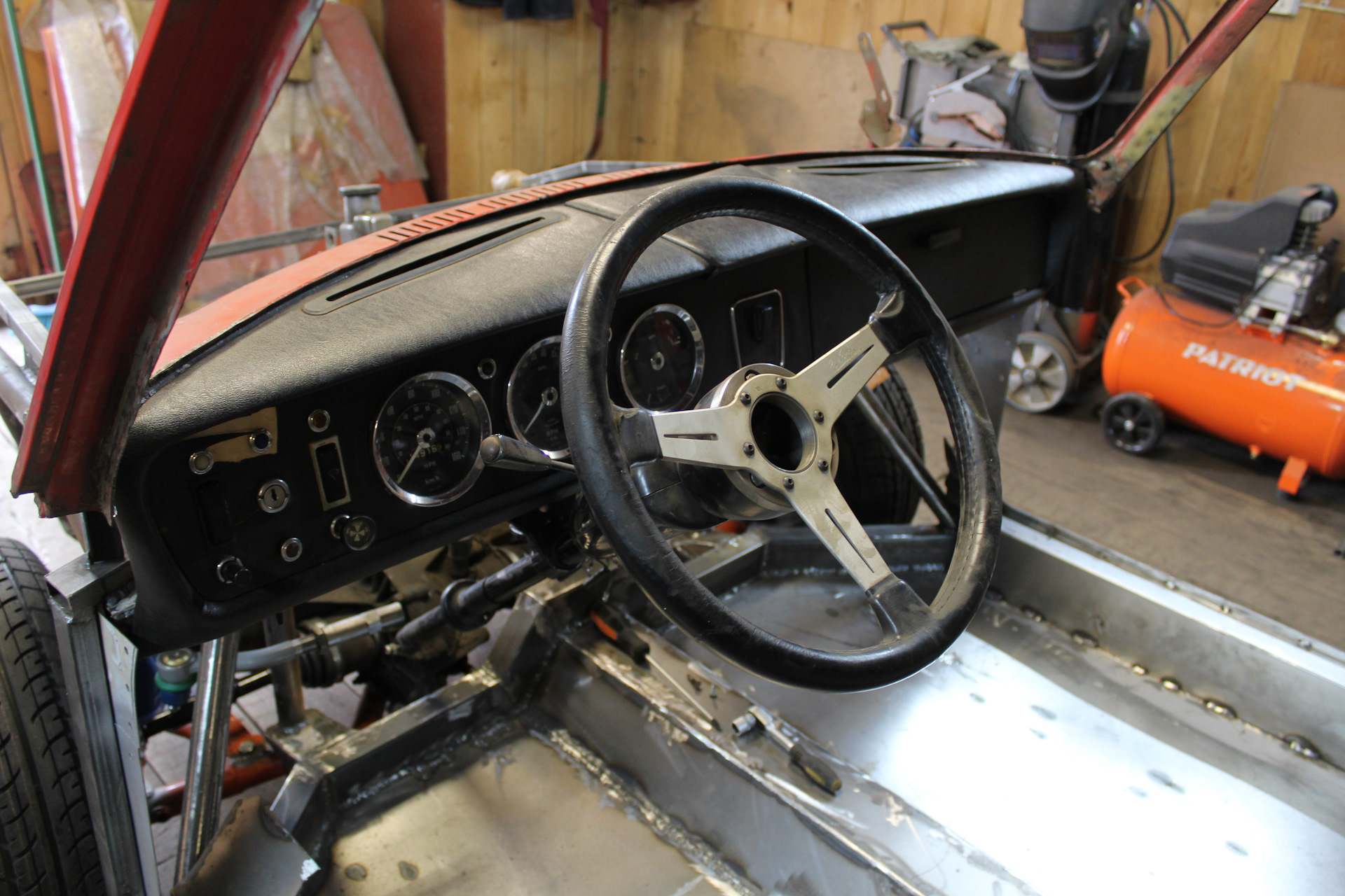

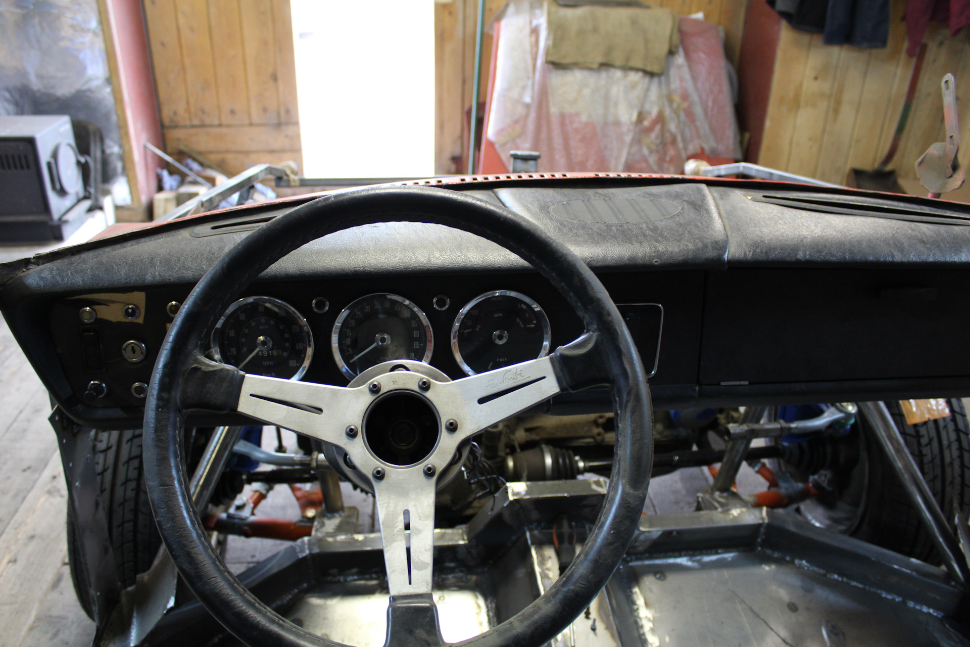

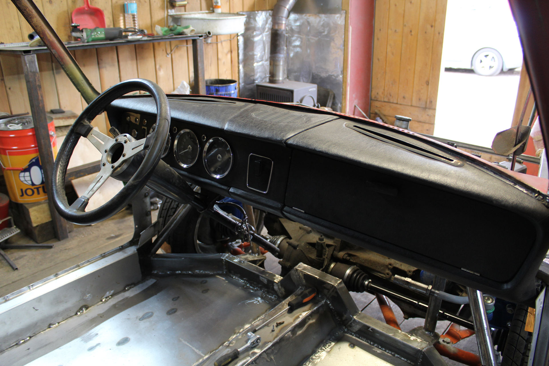

Ну а пока, что бы убедиться, что я правильно приварил поперечину, к которой крепится рулевая колонка и торпеда, решил прикинуть ту самую торпеду, с которой меня связывают теплые воспоминания.
Потом уселся за руль и немного помечтал.
Нахлынули воспоминания. Знаете, эта самая панель, этот салон, стали решающим и безоговорочным фактором в покупке этой машины. Когда я еще ходил вокруг нее, думал, смотрел. Я видел и понимал, что Morris был крайне уставшим и гнилым, вы это помните по первым БЖ и знаете не хуже меня, одним порогом лежала на кирпиче, так как гидроподвеска (о которой я и понятия не имел) тупо сгнила. Но когда мне открыли машину и я сел в салон, то время остановилось, я вам клянусь, я прибывал в другом измерении. Я и подумать не мог, что можно испытать такие чувства. Меня переполняло эмоциями. Я понял, что это именно тот автомобиль, о котором я всегда мечтал. Вся гниль, подвеска и так далее ушло на второй план, я понимал, что судьба дала мне именно тот шанс, о котором я мечтал. Правда и путь к цели, признаюсь очень труден. Но тогда я об этом не думал. Три года я смотрел на этот автомобиль, три года я проезжал мимо на своем новом лансере и понимал, что я хочу этого старичка. И не скрою, глаза мои прослезились, когда видели эту картину
Осознание, что это теперь твое, мечта сбылась. Порой мне кажется, что это не я обрел его, а он меня.
Без лирики все же не обошлось. Нахлынуло. Не бойтесь мечтать. Лучше сделать, что-то и пожалеть, чем не сделать и жалеть всю жизнь об упущенной возможности. Я не о чем не жалею!

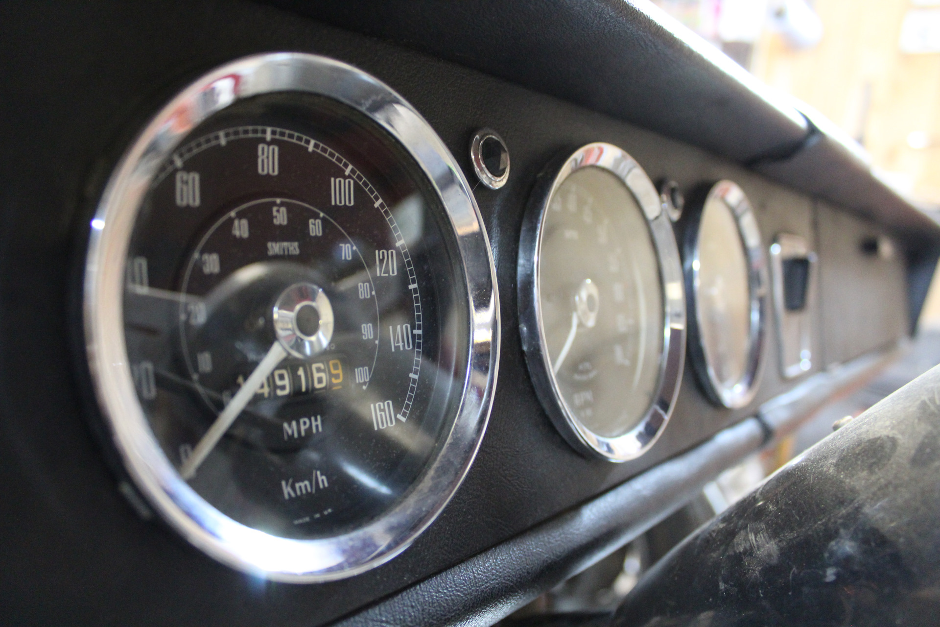

Кнопка от Таунуса древнего.
149 000 миль пробега, не мало.
14900
так нет же! последняя цифра это не футы! а мили! уверен почти на 100%. у друга миникупер примерно этих годов, тоже думал, что пробег 30 000! аказалось 300 000 миль!

Почему нельзя развернуть руль на 60 градусов относительно переходника, чтобы скрыть отверстия под спицами?
Переходник можно выкрасить в черный, чтобы так не бросался в глаза за рулём
Отличная идея, кстати!
Выкрашу потом обязателно.
