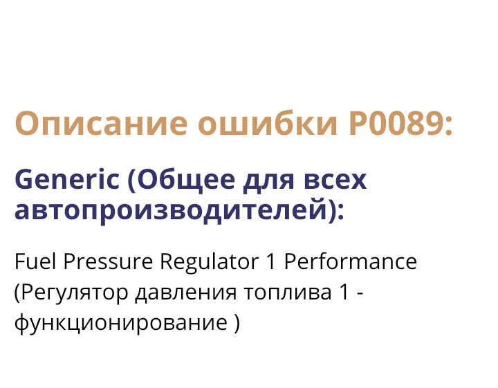

Вот такую ошибку торком увидел, пирен сука не стоит, в 450 км от дома. Поймал её на кочке на проселочной дороге. Скинул. Стоп вроде погас, машина заводится, ехала с ней не очень, но пришлось с ней 240 км проехать.
Что это и чем грозит.
UPD. Добрался до дома, при чем 300 км ошибки не было, потер ее потом ехал 110/130 проблем никаких машина ведет себя как всегда, оттормозился на знаке стоп и на тебе снова. Клип показал ошибку DTC0089F5. Вот с таким контекстом
Сергей и Евгений, авторитетные диагносты, которые не отказывают высказать свое мнение по фото предположили что залил я в машину говница какого-то, так что заказываю клапан-регулятор сперва тонкий, если не поможет то потом заказываю толстый.
X39800300006Z тонкий
A2C59506225 толстый
Как придут поменяю, отпишусь по результатам!
Большое спасибо за оперативные консультации неглупым мира сего.

Как порешал?
поменял регуляторы давления
Оба?
сперва один не помогло, потом второй и помогло

Powertrain — тут имеется ввиду проблема с топливной апаратурой/наддувом, тоесть не трансмиссия, а силовая установка (двигатель).
Проехал 50 км и опять вылезла, как лечить?
Или датчик давления на рампе
Спасибо
Скорее всего "боченок" на ТНВД шалит
Там шарик внутри залипает
