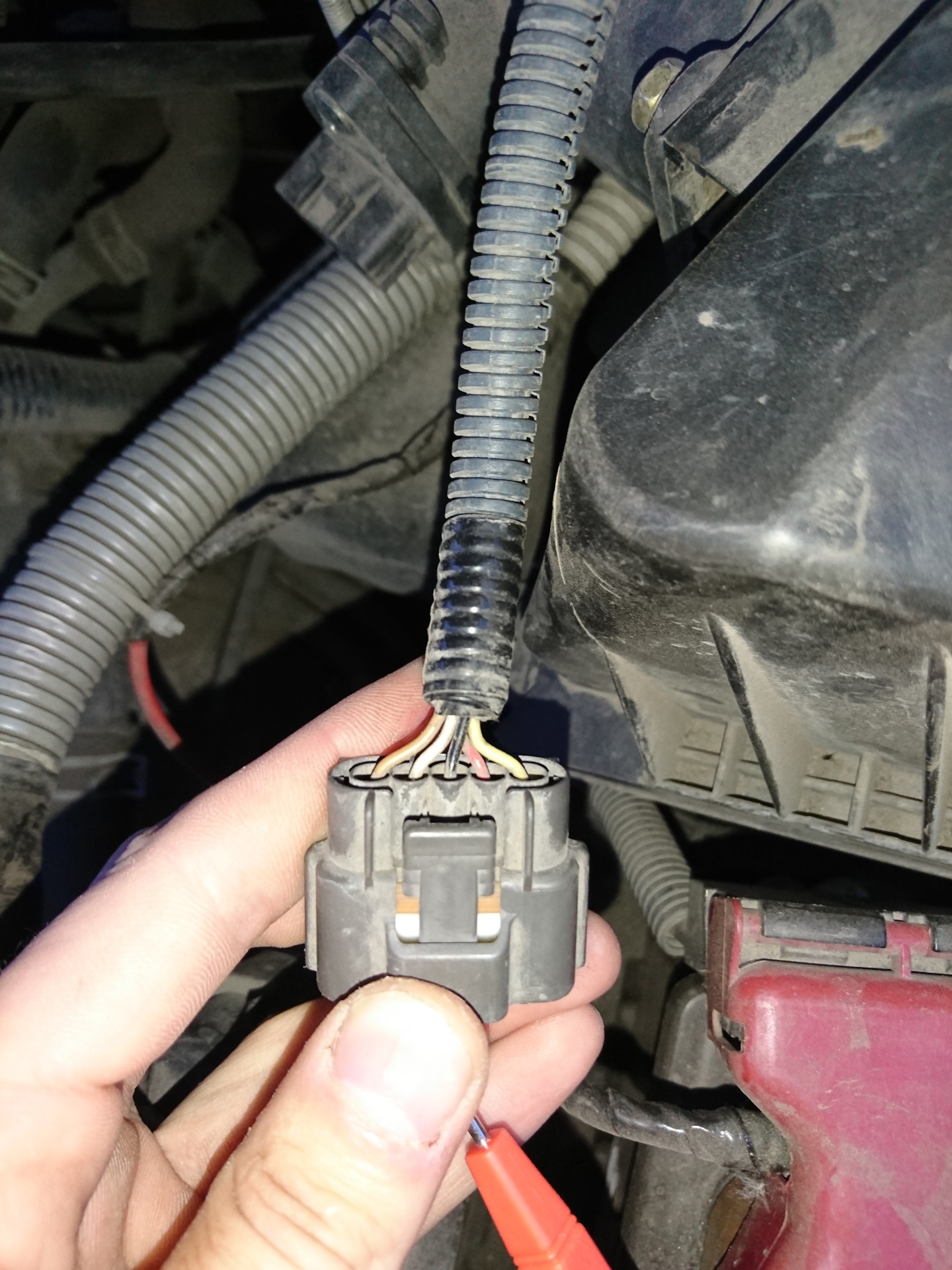

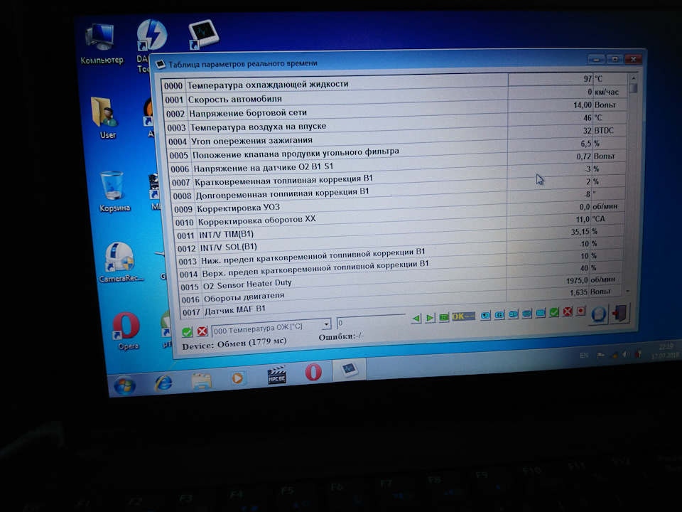

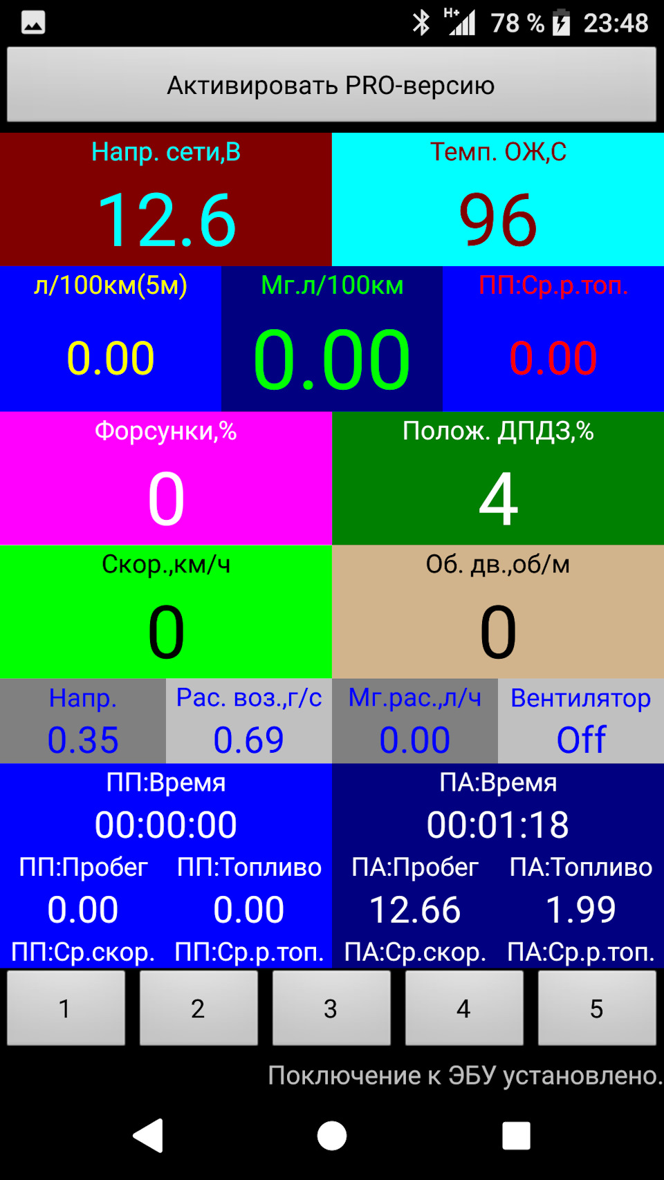

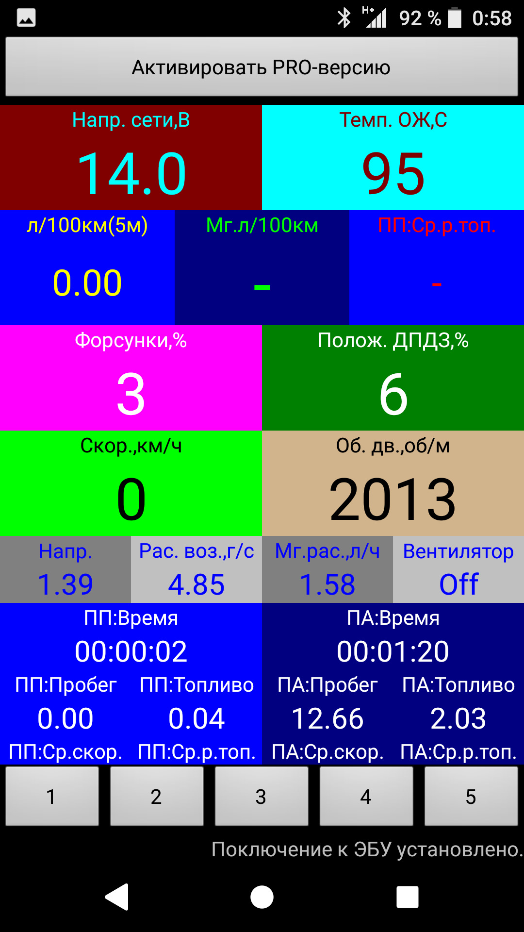

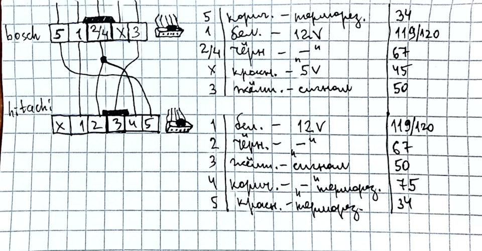

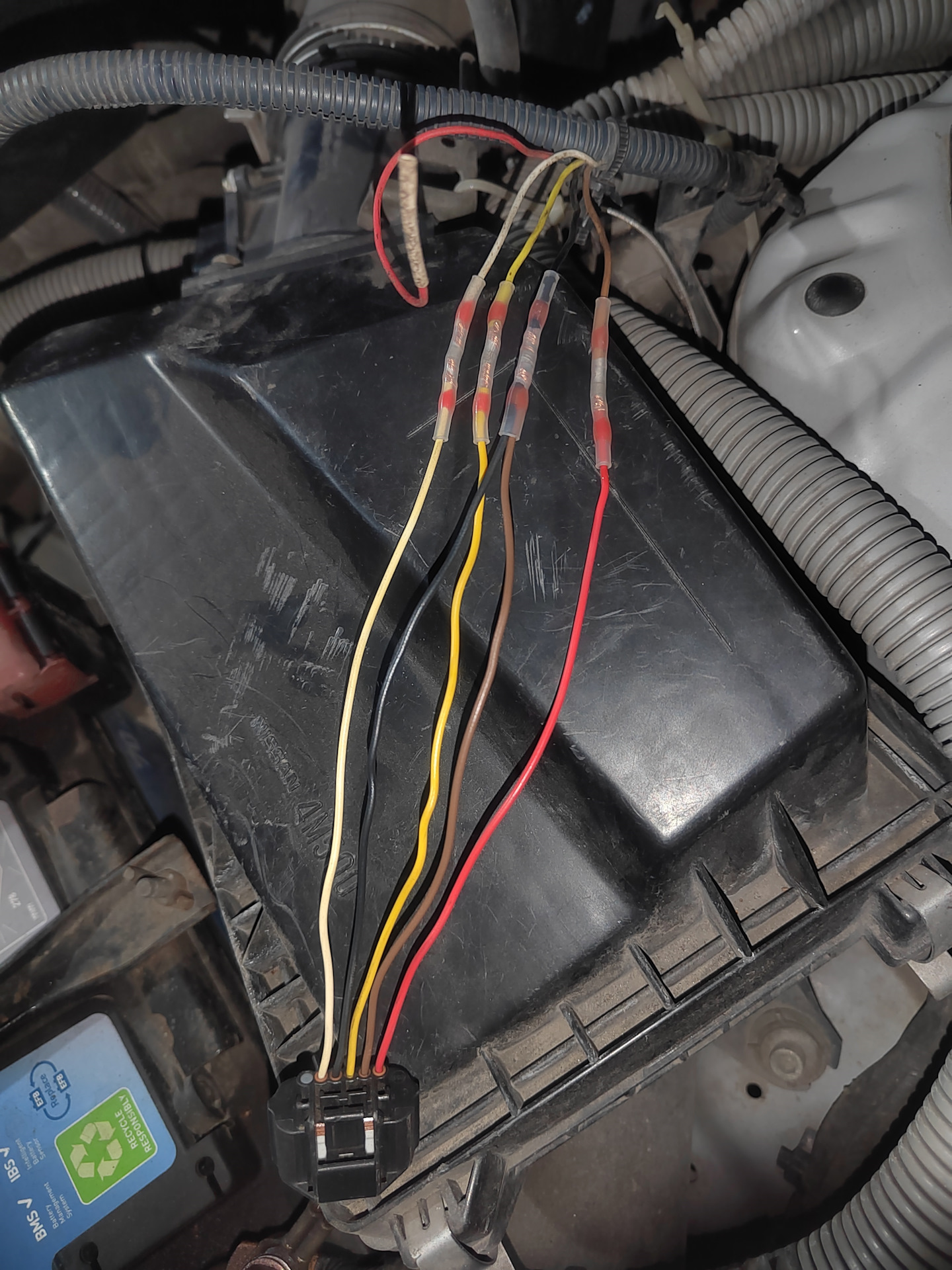

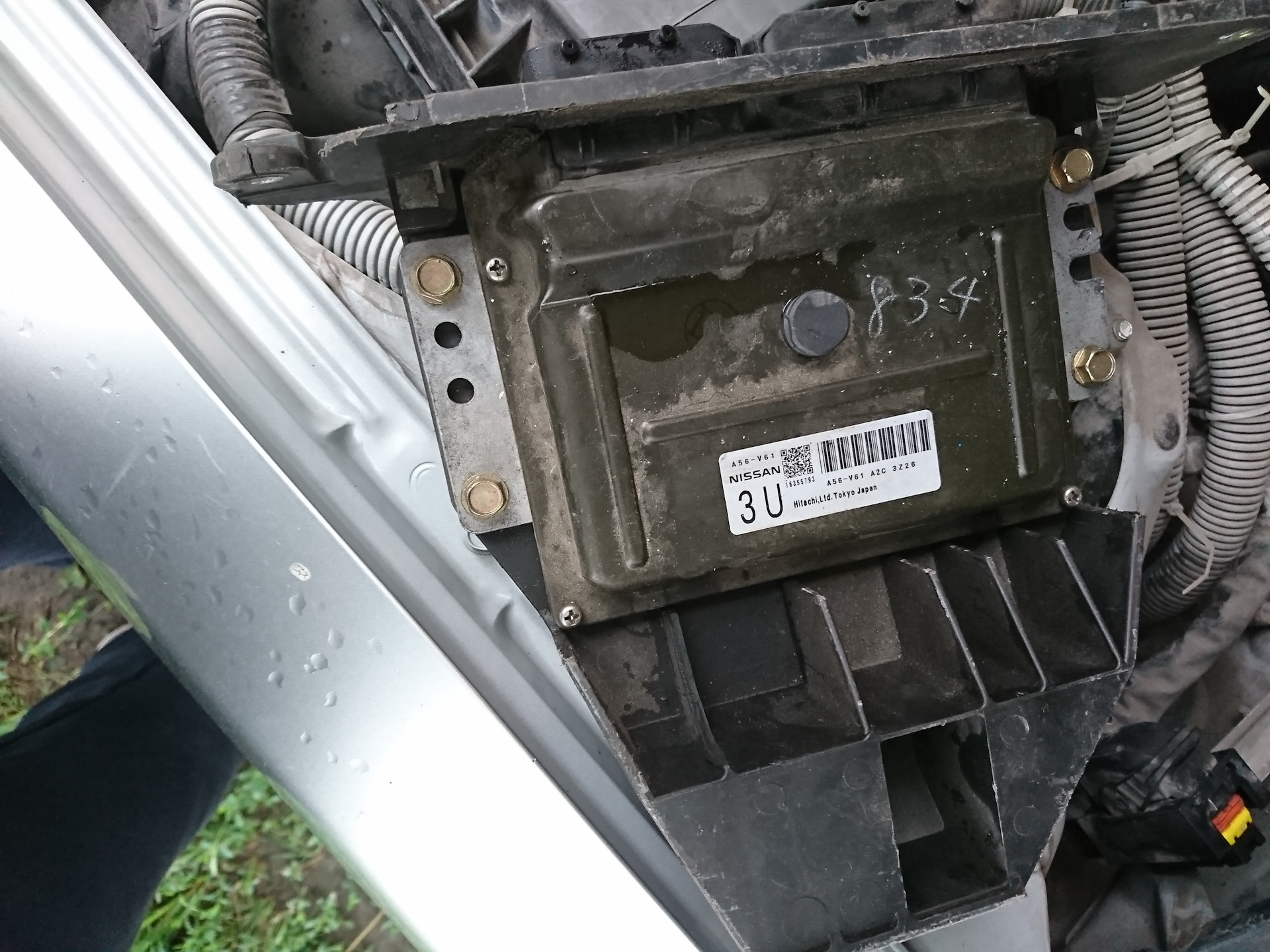

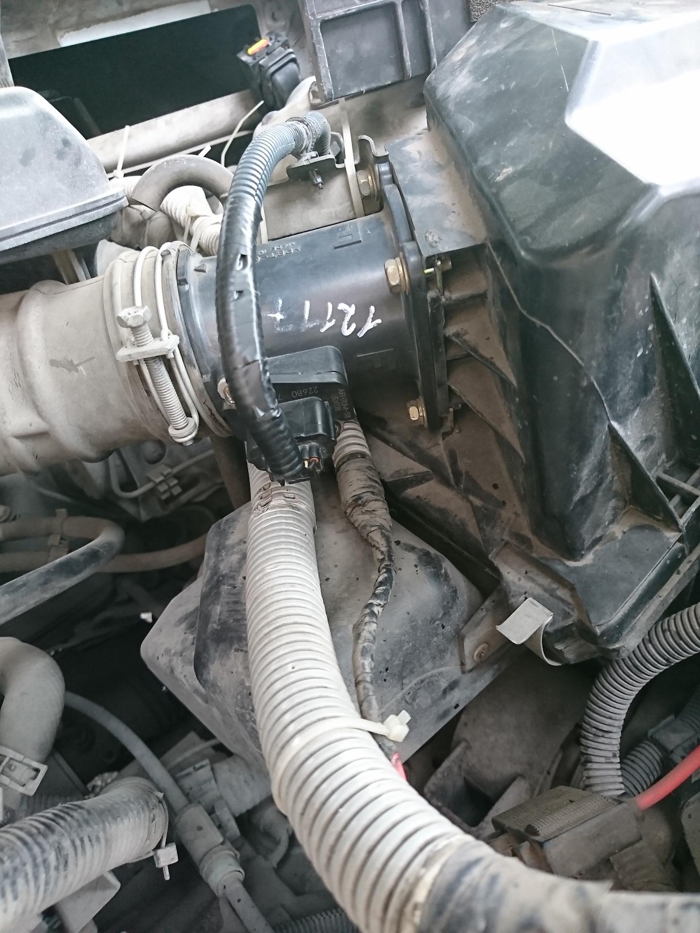

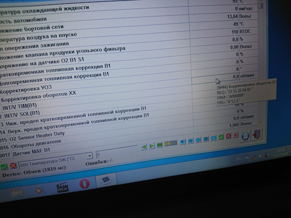

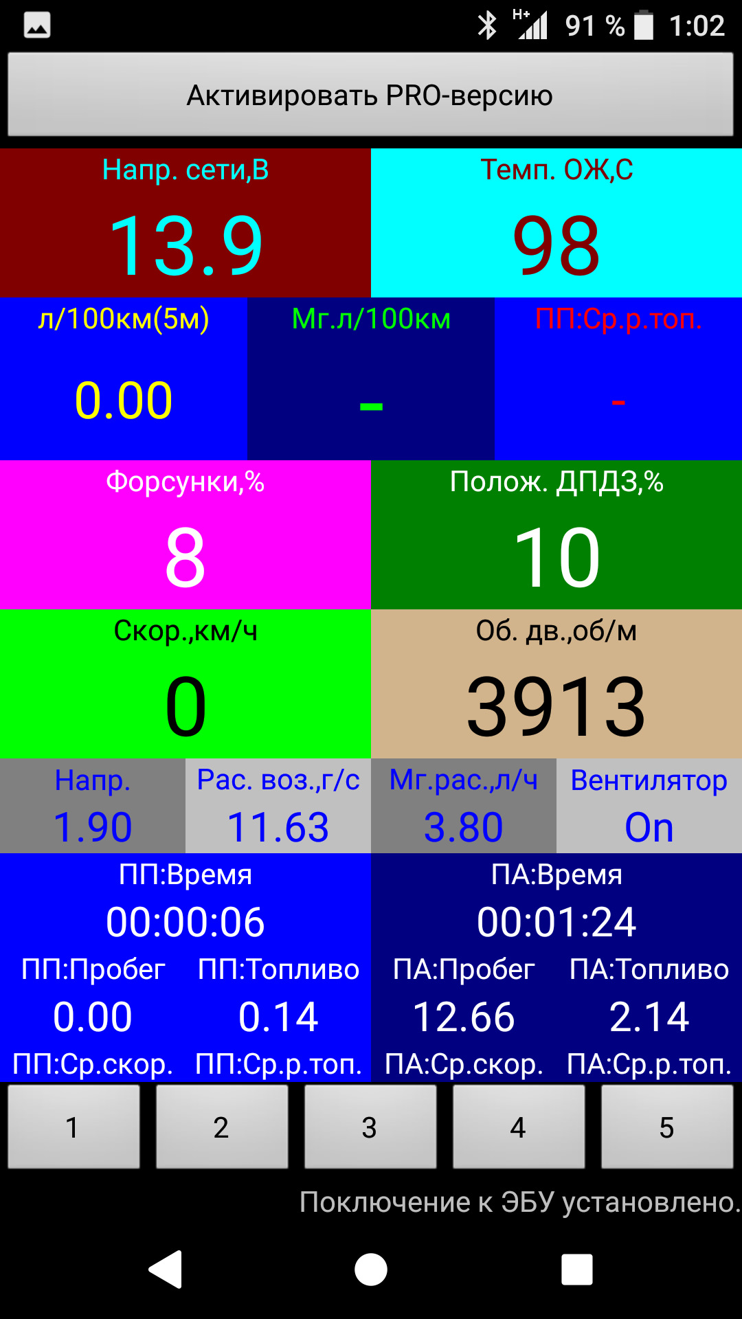

Установил мозги A56-V61 A2C, дмрв Hitachi с фишкой и трубой AFH60 (22680-AW400). Расход по трассе раньше был маленьким, но на холостых напряжение было высокое и большой расход. Теперь стрелка бензина опускается медленнее. Подходит только на рестайлинг. Показания снимал с помощью Elm327Bluetooth (Nissan Econ Tool для андроид) и Vag K-Line (программа Tecu3). ID Ecu поменялось с 8N210 на WE805. Хотел сначала ставить новый бош, но они мало ходят, хитачи долговечнее. Старую фишку отрезал, провода в термоусадку, изолентой и в родную гофру. Незаметно, как тут и было. Машина стала бодрее в разы. старые мозги A56-S45 BE6, старый дмрв на трубе Bosch 0280218117 (22680AU300) на датчике F00C2G2060.

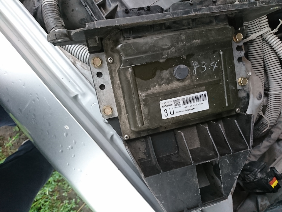

Только сейчас докопался, что оказывается поставил мозги от wingroad 23710WE805 (A56-V61 A2C), родные были 237108N210. На санни qg15de, 2wd, AT4 с 10.2003 идут мозги 237108N270 (A56-W23 BW5). Также много кто поставил 23710WE806 (A56-V61 A3Z).

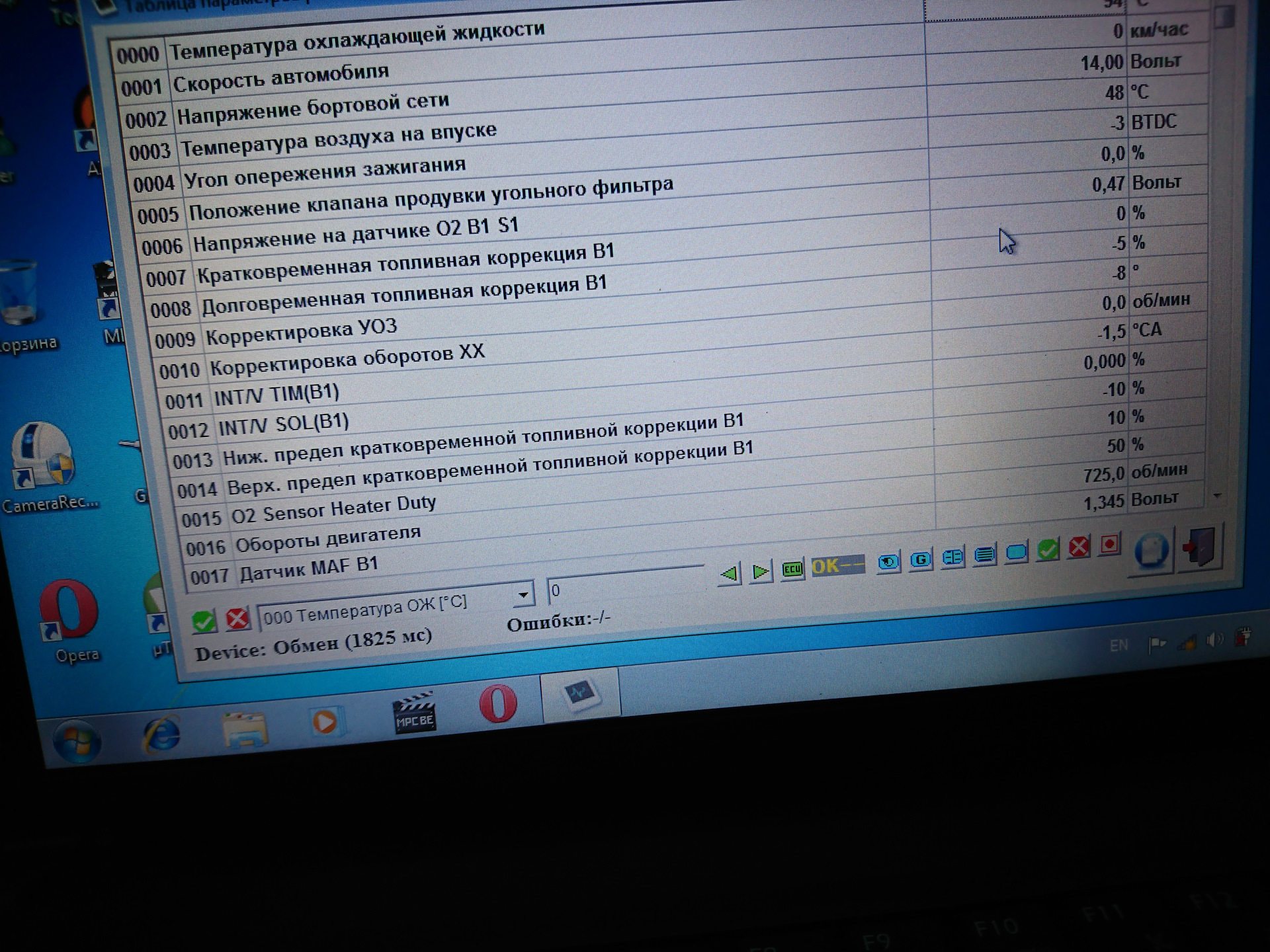

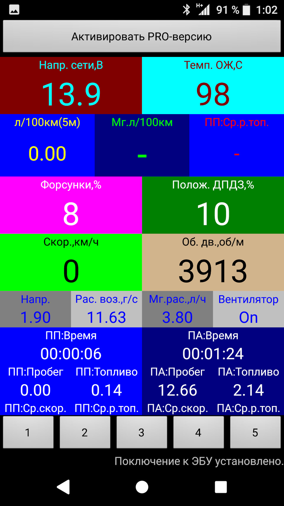

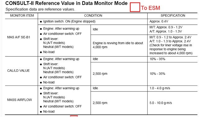

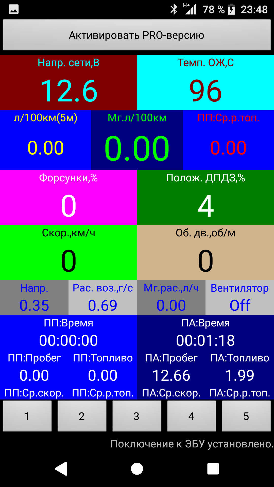

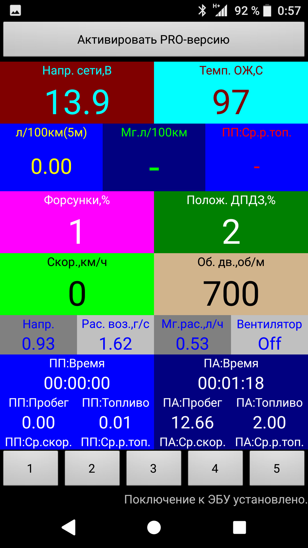

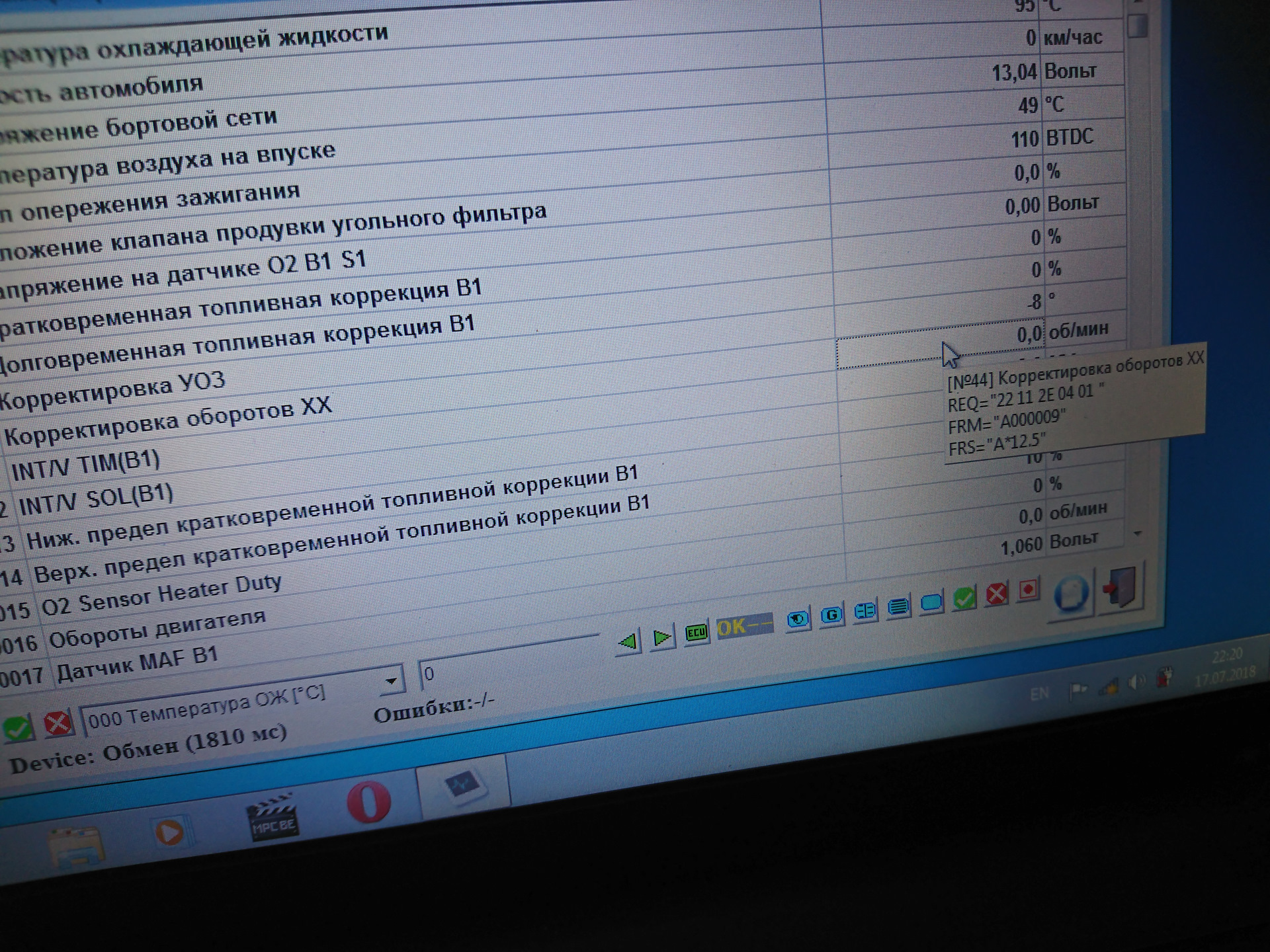

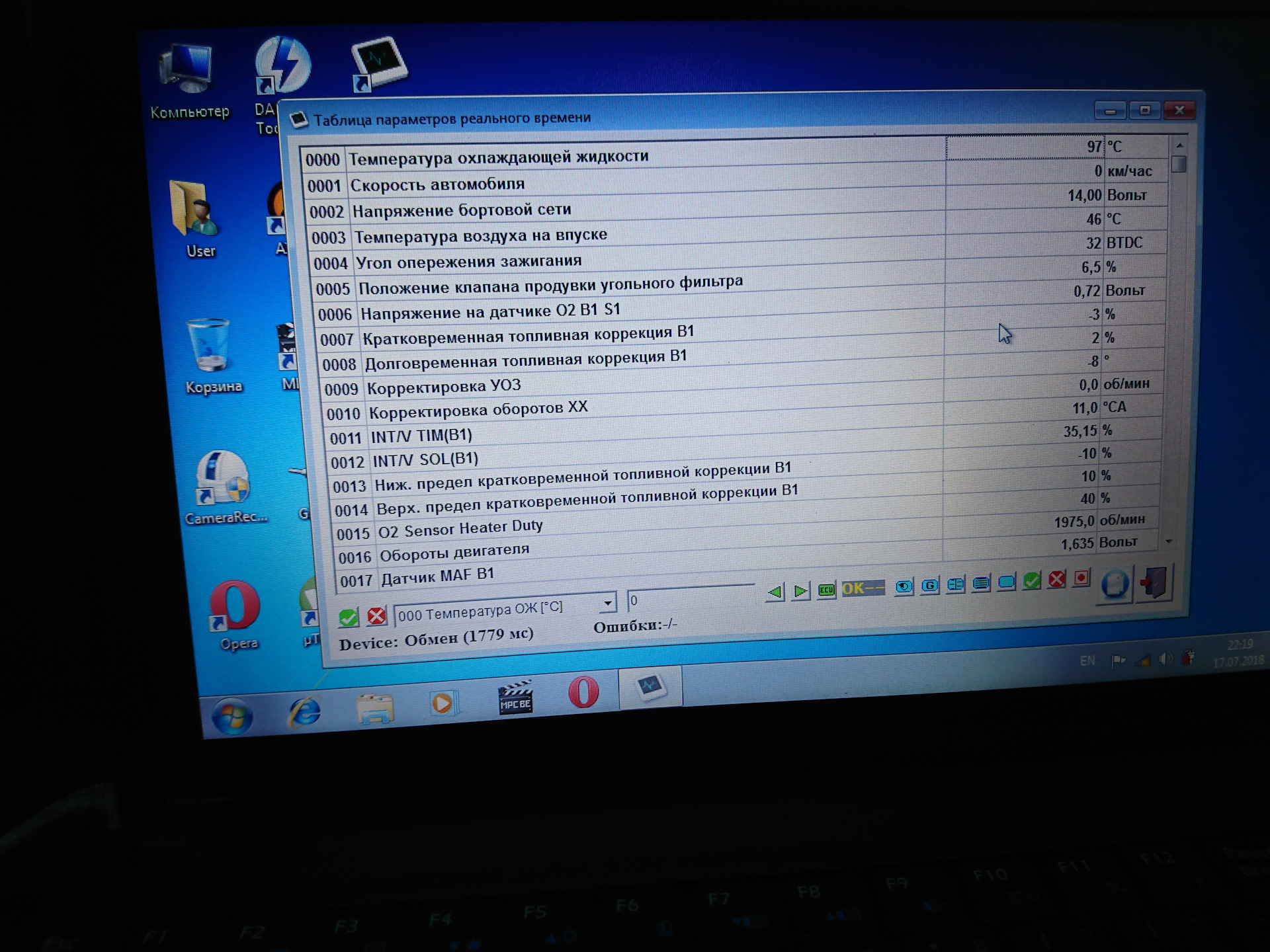

А расход воздуха, на вкл зажигании, 0,69г/с это норма?
Не знаю, этот датчик на 4 балла, я потом другой поставил и ощутил разницу во всём, и в напряжении и в расходе
Если не трудно, можешь скинуть показания, на вкл зажигании на хх
Выше есть фото, разница небольшая, если показания хуже, то менять датчик

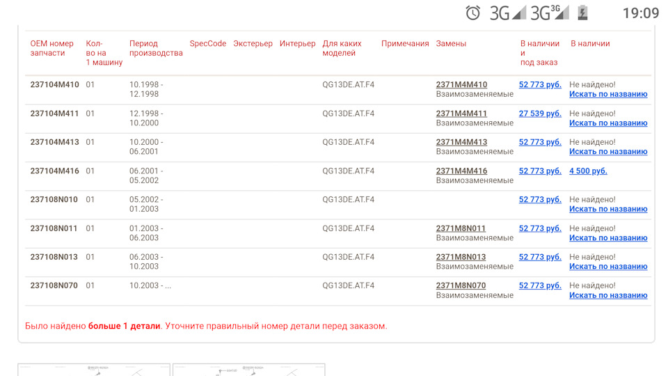

Слушай а на 1,3л так прокатит?
На japancats посмотрел, такой датчик ставили после 2003! Главное чтоб у тебя был кузов рестайлинг, и определиться с мозгами(какой компьютер)
А как определиться какие мозги нужны? У меня 2003г.в.
Механика или автомат?
Автомат

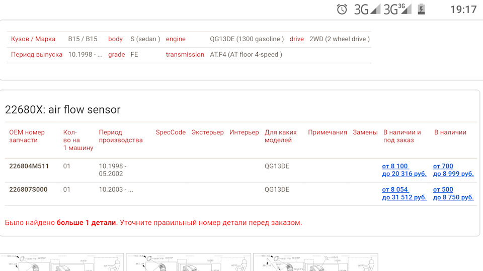

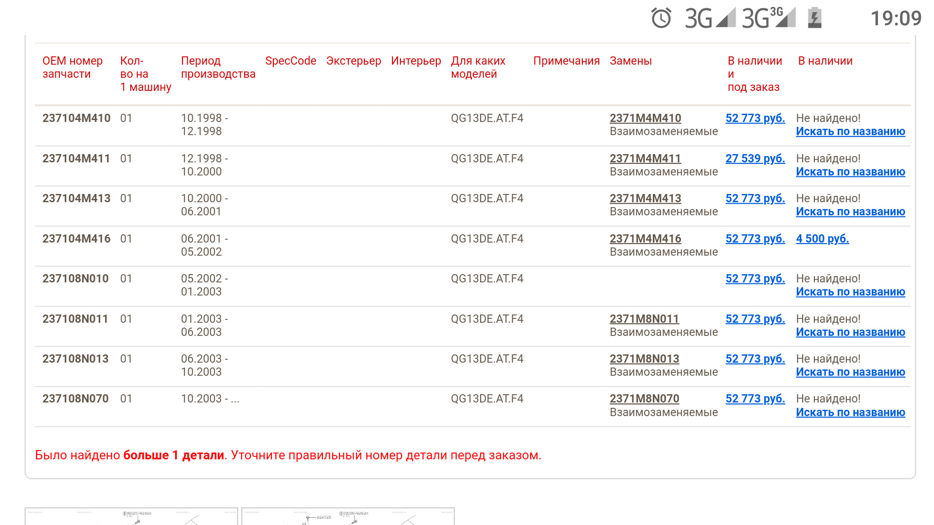

23710-8N070, это номер в каталоге производителя. Другое имя мозгов мне неизвестно. К сожалению в продаже их сложнее найти так как 1,3 мотор не популярен.
rust-74
subarik99 верно написал мозги нужны 237108N070 другой номер (на самих мозгах) А56-Х06. Ставишь их, дмрв хитачи. И будет счастье!

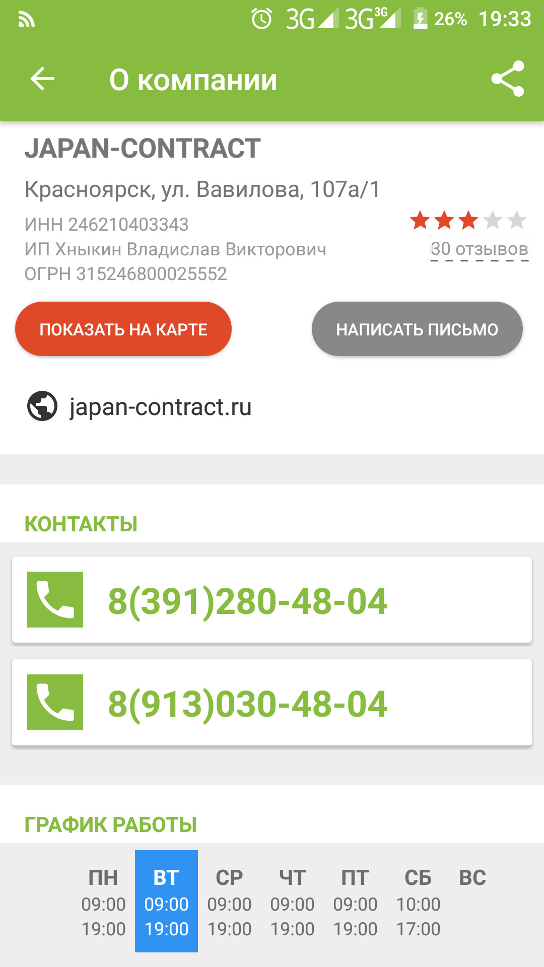

Данные о компании.
Мозги еще дешевле чем я себе брал

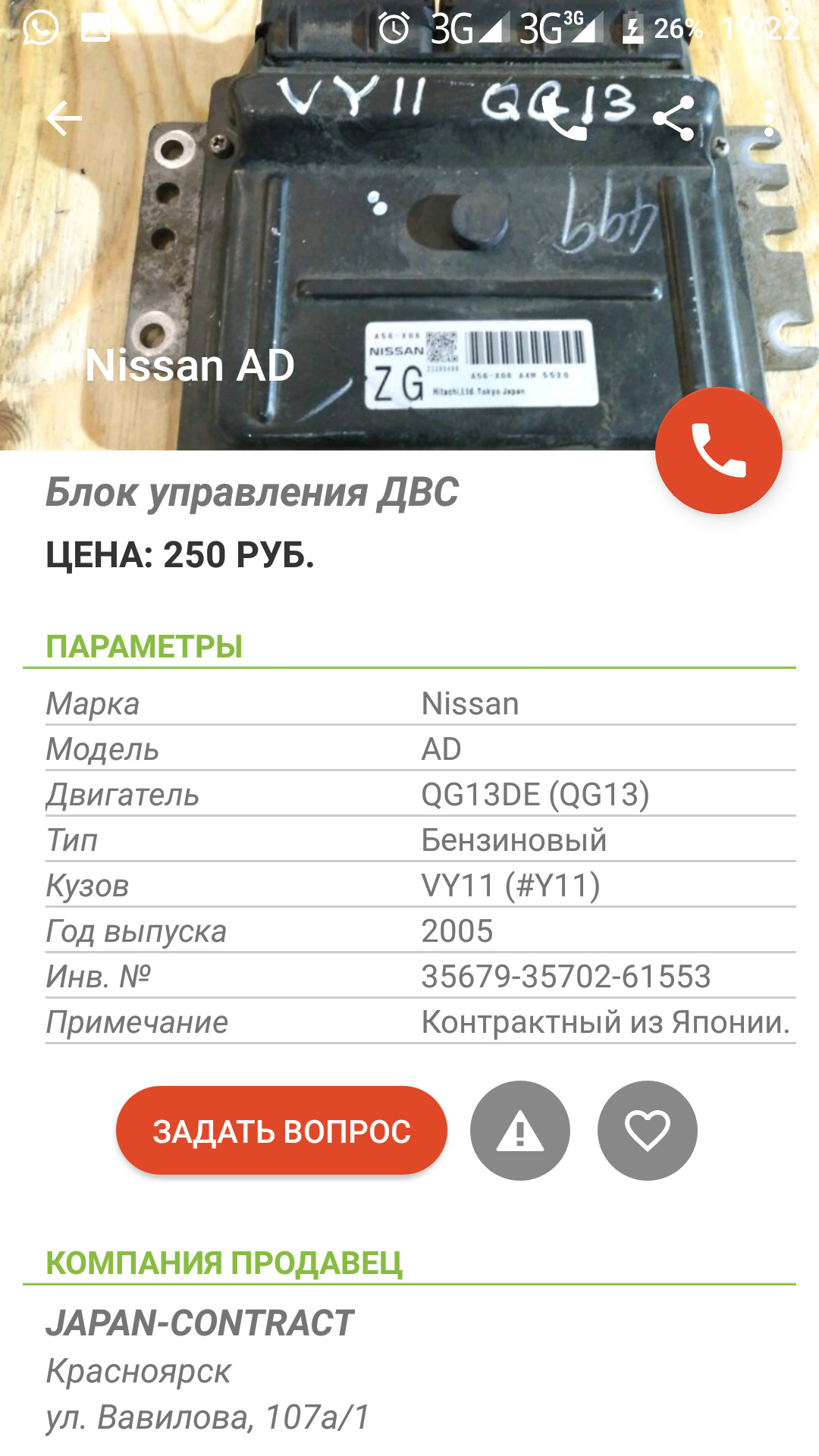

Я уже заказал мозги, от ad QG13DE 4at, но там номерок другой немного, на сайте глянул который выше ты скинул, всё совпадает в принципе, буду экспериментировать, получится не получится не знаю, но попробовать стоит) не так уж и дорого
На ад и сани номерки разные идут, но мозги подходят. На сани мой оригинал A56-W23BW5, a я поставил себе от вингроуда A56-V61A3Z. Работают :-)

Привет. Хорошая работа. Подскажи 0,35 это как я понял при вкл зажигании напр дмрв? На новых мозгах один дк?
Да
Где бы тоже фишку взять от хитачи, себе переделал, а фишки нет пришлось колхозить втычные контакты и со старой фишкой соединять…

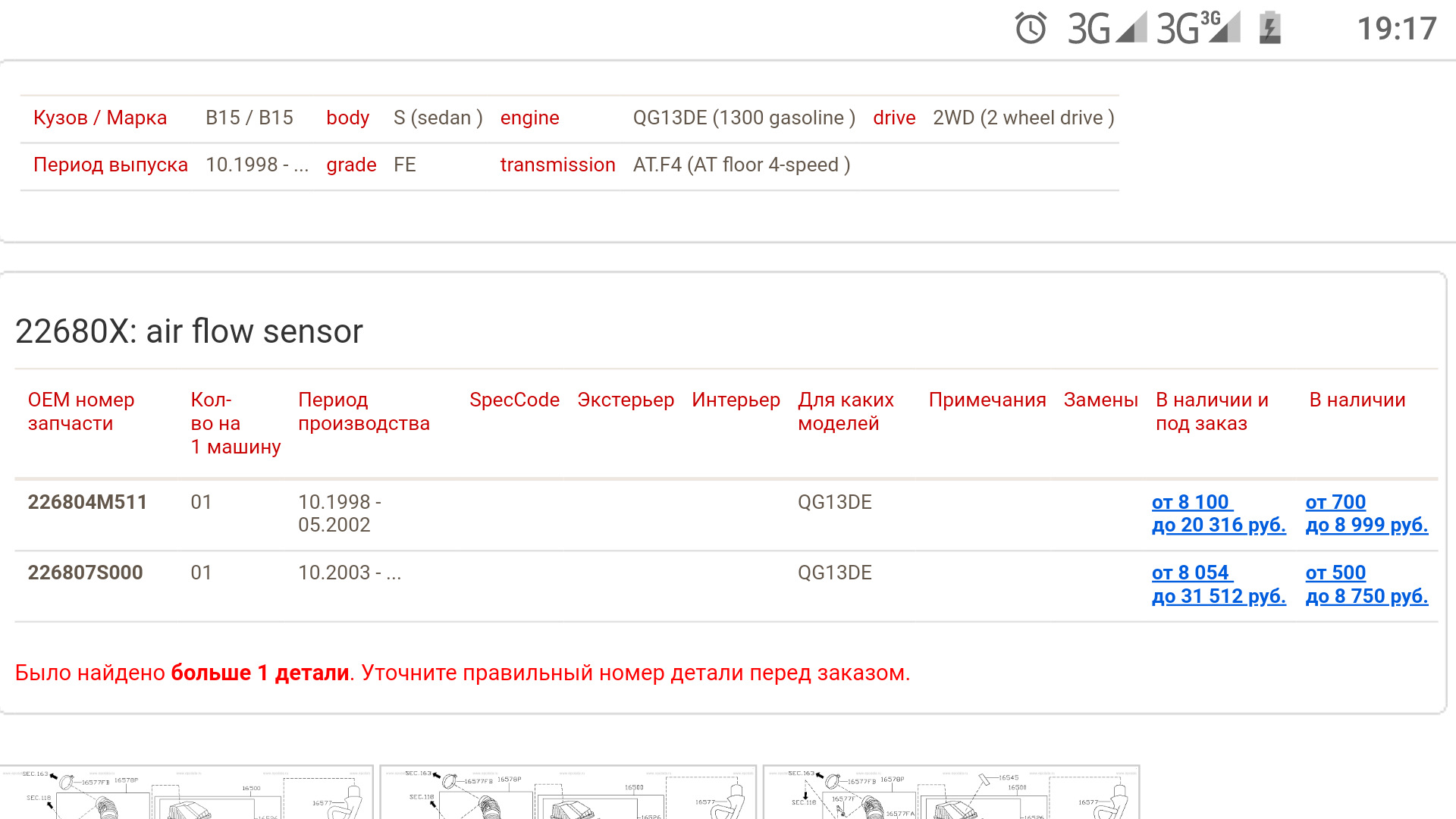

да еще поправь у себя номер нового дмрв 22680-AW400 (для qg15de) это номер датчика с трубой, а номер самого датчика в трубе 22680-7S000, мозги я брал от nissan AD под номером A56-V61-A3Z (за 400 рублей)
