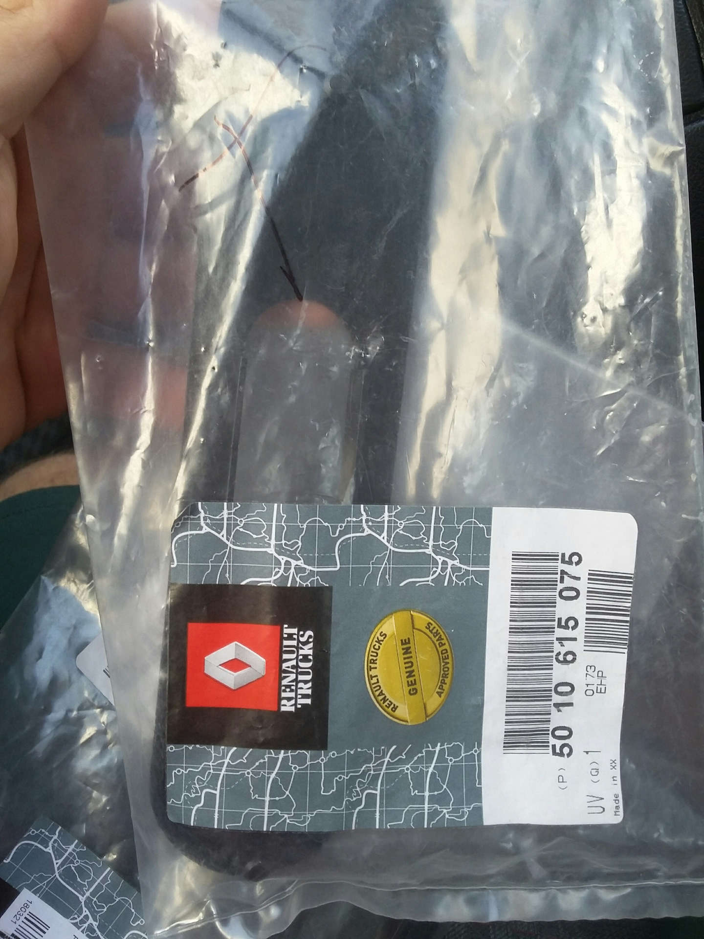

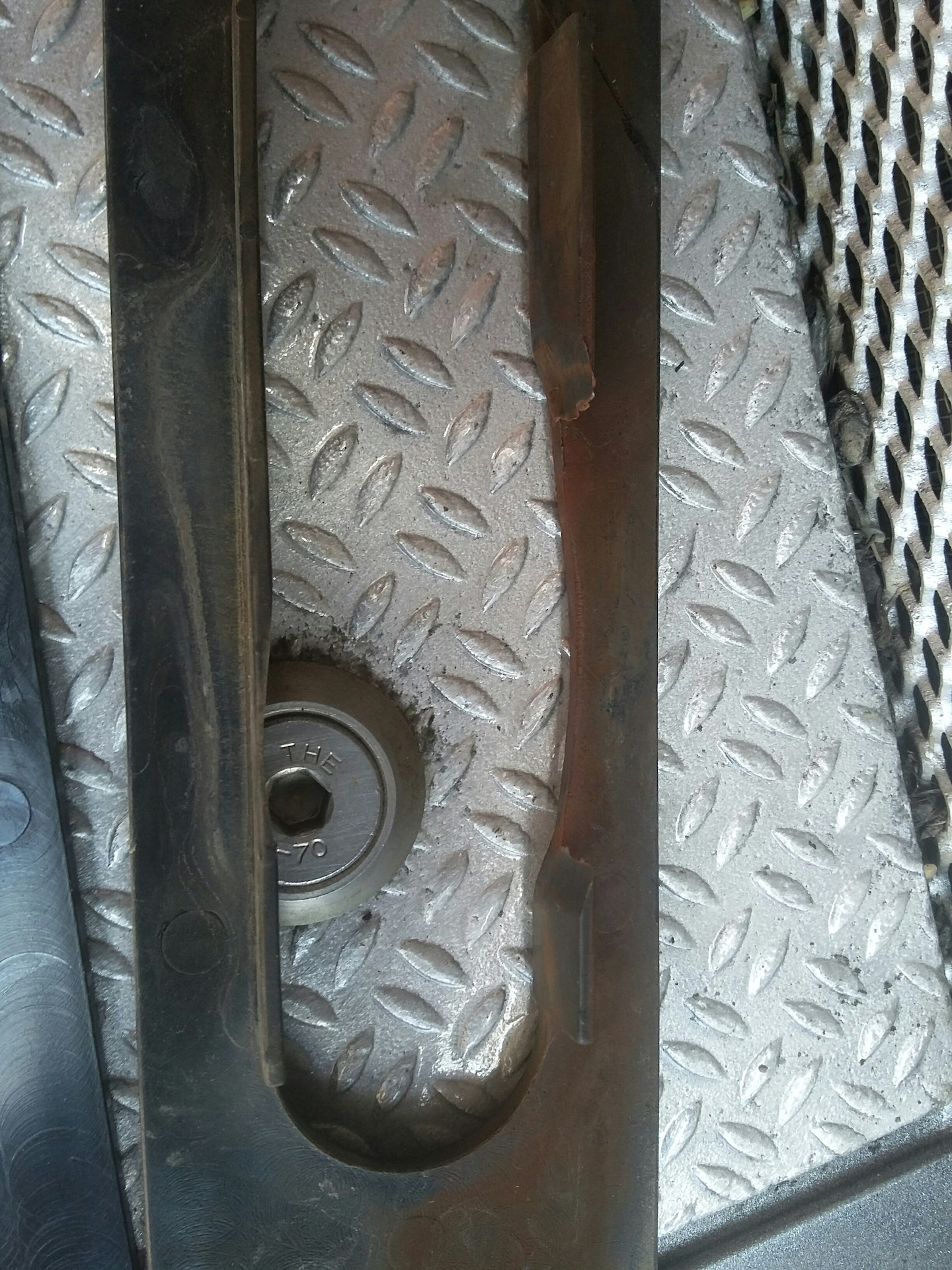

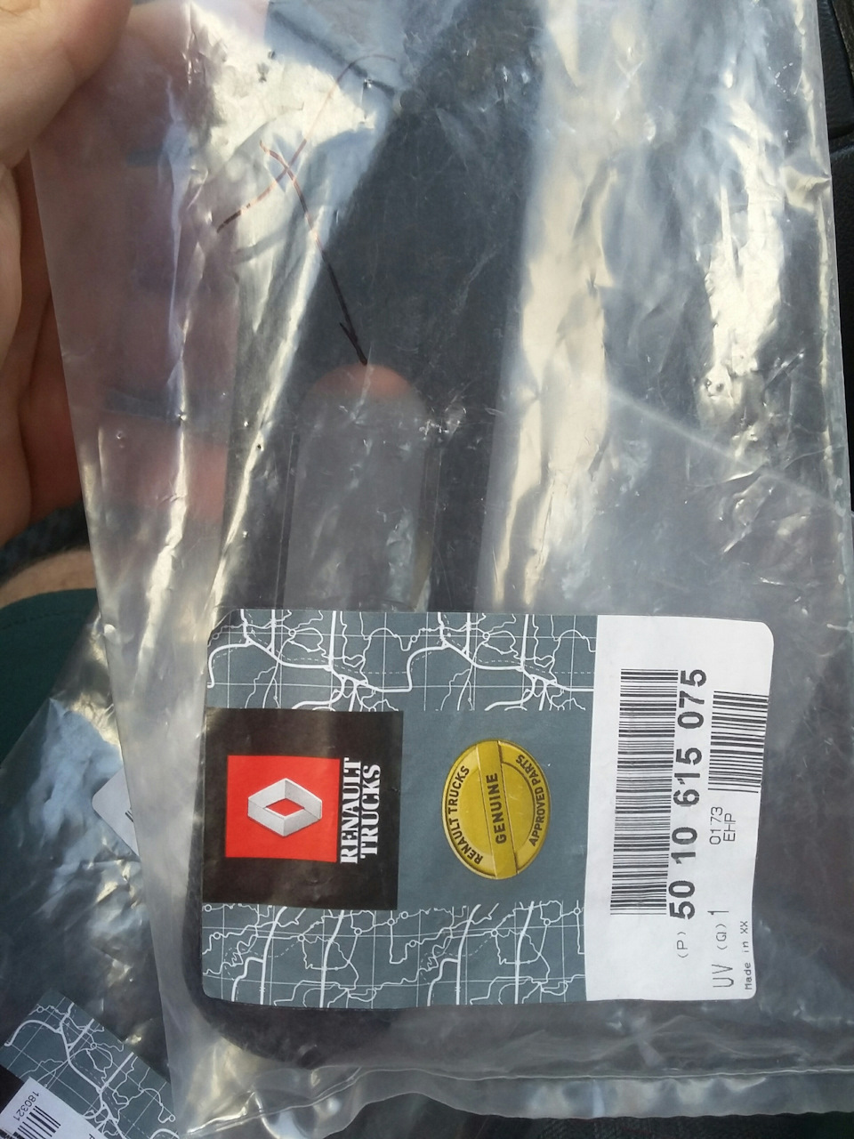

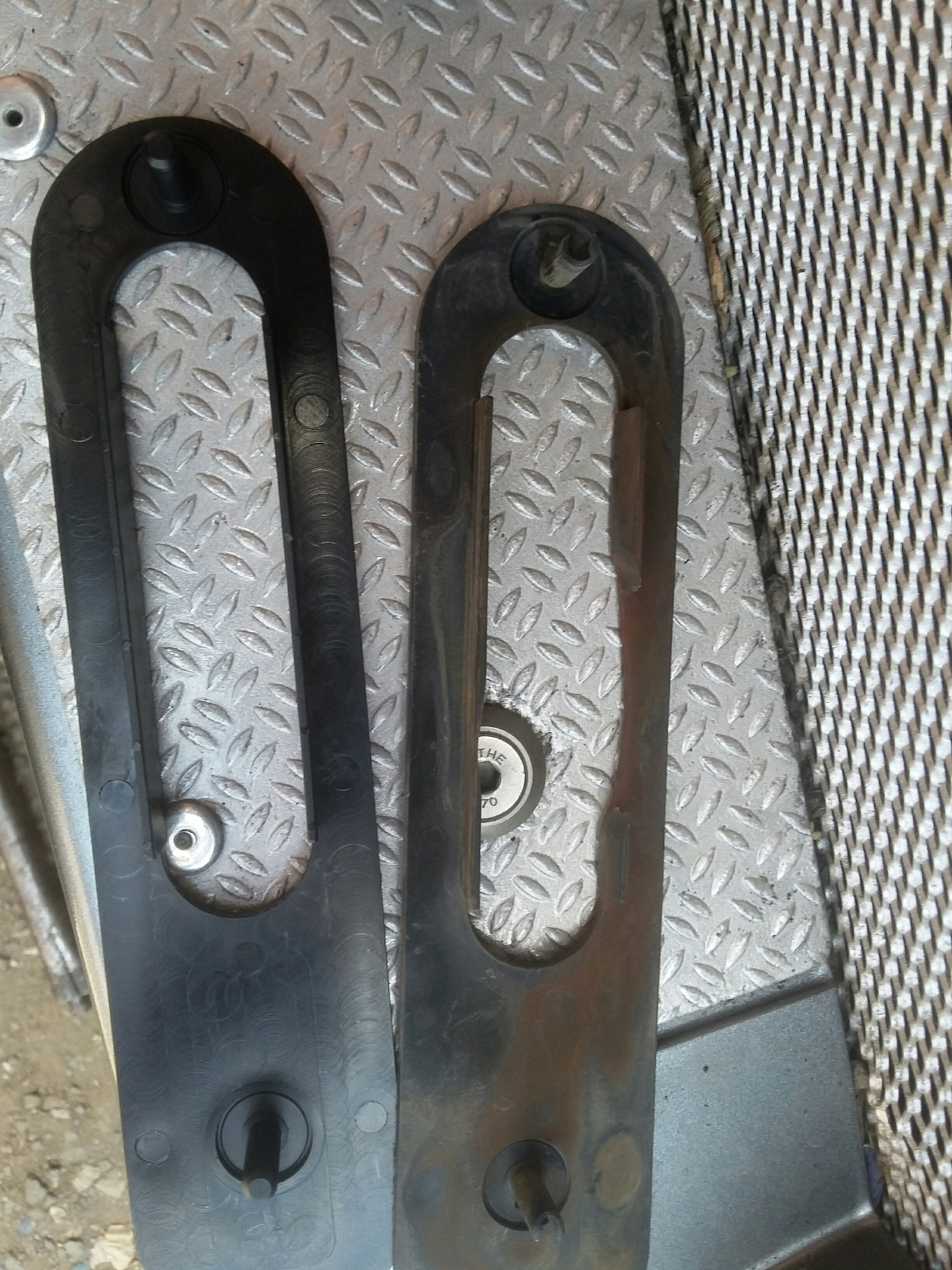

С самой покупки машины не давал покоя стук спереди под кабиной.И все вроде впорядке (проверил подвеску кабины) но при проезде неровностей разносился дребезг.Проблема банальна упорные пластины кабины(фиксируют кабину при поднятии).В них вставляется палец а по сторонам пластиковый накладки дабы втулка с пальцем при езде не дребезжала.Пластмасу сыело и втулка билась об пластину создавая стук.Цена накладок 150 грн.шт рено оригинал.Замена проста выкручиваем палец вынямаем втулку палец отщелкиваем накладку старую ставим новую и всё дребезг исчез ура)))
