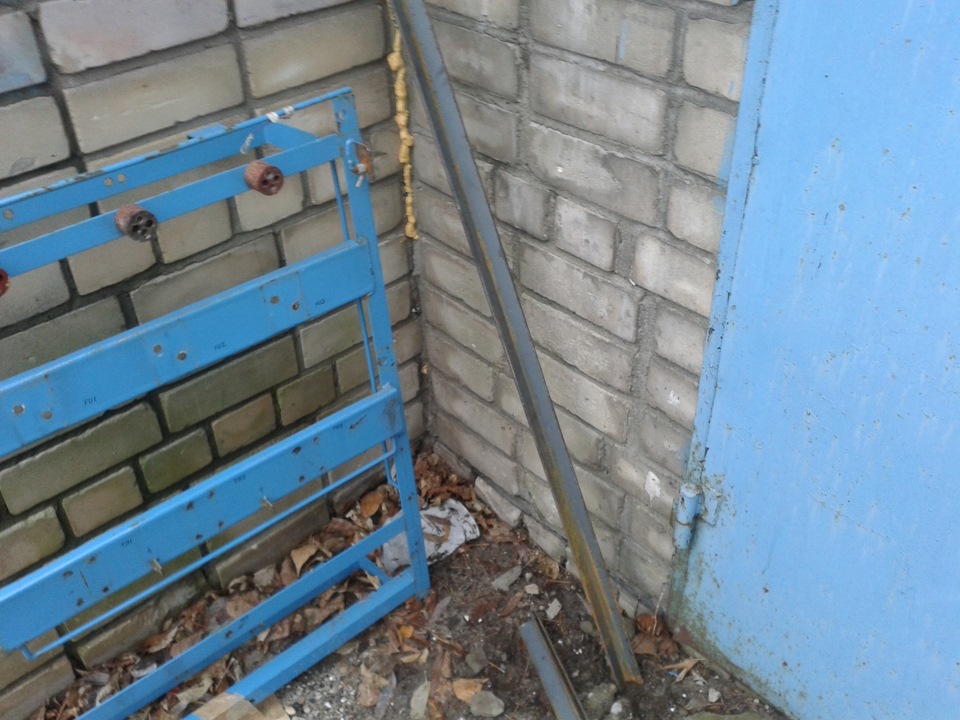

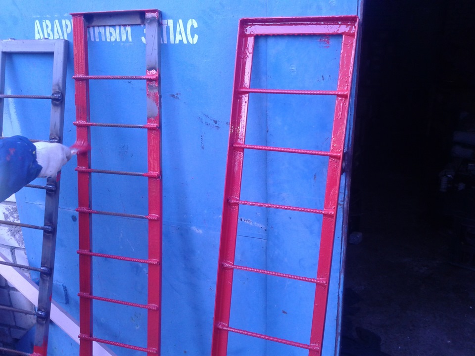

Начну наверное с того что никогда даже просто и не думал пользоваться сэнд траками а тут перед "Городскими Трущобами" прикинул, что если я где то сяду и во круг не души то нужно будет что то делать, вот тогда мне и пришла мысль про сэнд траки, но была еще одна головная боль которая не давала просто взять и купить их :
1. это "оно мне надо?!" я тогда не мог понять нужны они мне или все таки нет
2. цены на них не совсем маленькие самые оптимальные я нашел за 6 т.р.
3.где их возить

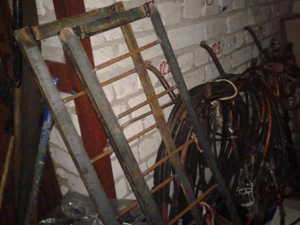

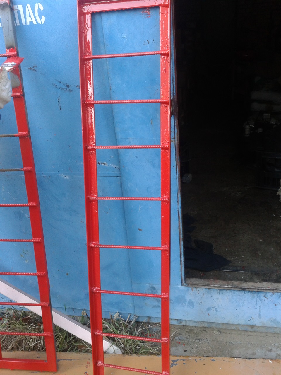

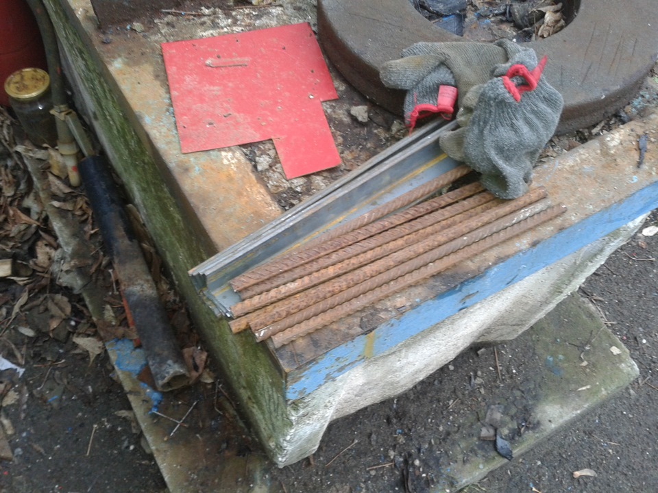

ладно процесс пошел и было принято решение что покупать пака не буду а сварить и опробовать денег не надо, поэтому я нашел уголок правда 35мм, и арматуру 10мм, думаю потом сделаю из 25 мм уголка и под руку попалась какая то готовая сварная из квадратной трубы не понятно что во общем материал нашел

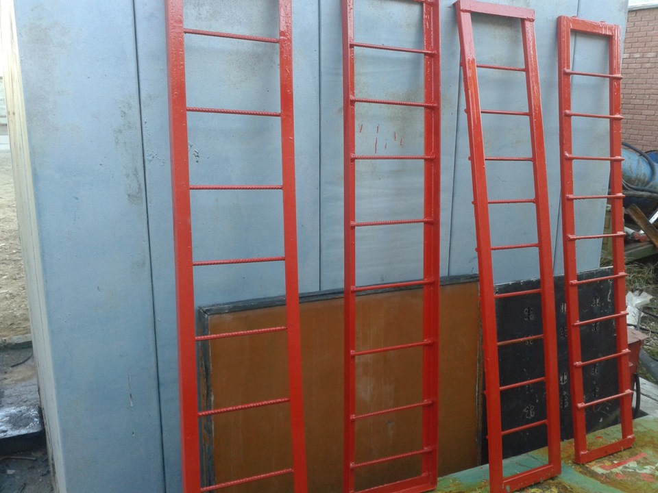

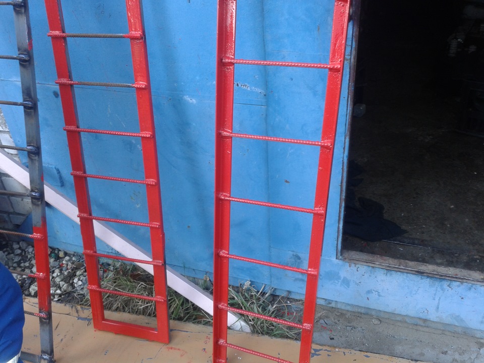

сварили
и покрасили
вот что получилось

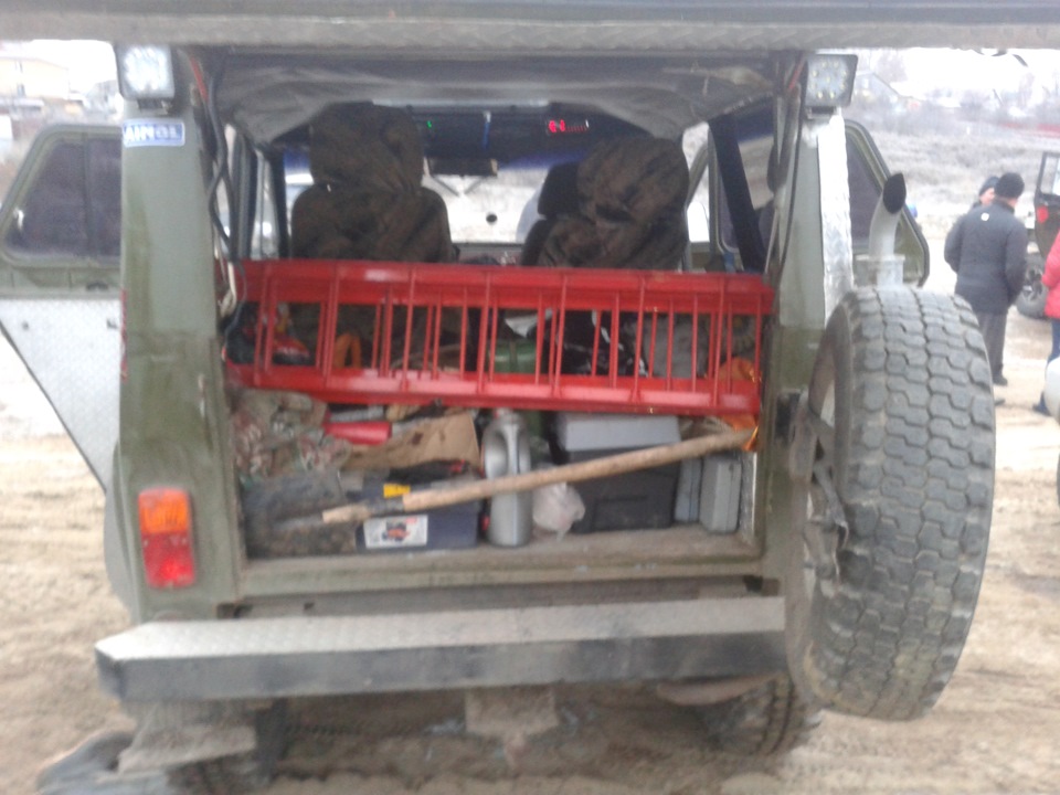

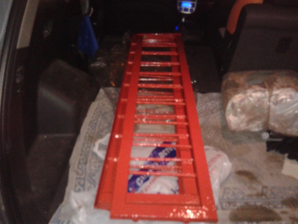

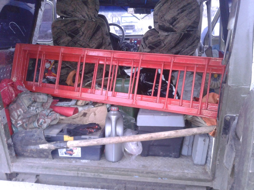

ну в багажник влезли да забыл размеры я сделал вот таки
1,5 м х 0,3 м — оказалась самое то

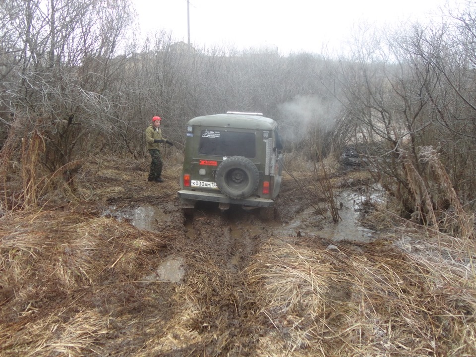

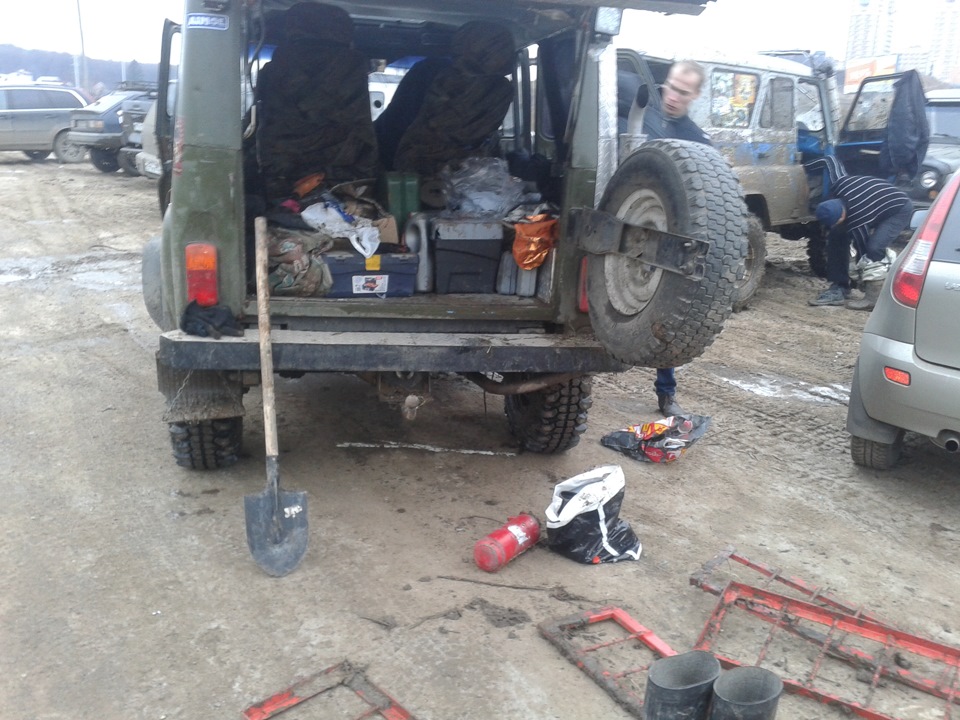

опробовали на гонках
"Городские Трущобы"
оказалась что вещь очень даже полезная и мало того они меня пару раз выручили как раз когда ни кого не было
по поводу веса не скажу но терпимо и не особо тяжелые получились, теперь уже думаю об покупки заводских но это пака в планы на будущее.

и как по грази идьот ?
привет идет очень прилично особенно при атмосвфере 0,7 и ниже

не тяжёлые ?
да вроде терпимо
арматура долго не протянет — прогнется
посмотрим ширина всего 30 см.

Сенд-траки хорошая идея. И лучше пусть они будут, чем нет.
Но вот в этой конструкции по опыту видится сразу несколько проблемных мест.
1. Они могут быть тяжелыми. Привет штурману :)
2. В болоте они не помогут, так как площадь опоры минимальна и они тупо уйдут в жижу.
3. Сварка может оторваться и что торчащий кусок арматуры наделает с колесами или трубками под днищем одному Даждьбогу известно.
4. Скорее всего их будет сложно будет вынимать их грязи, куда их засосет намертво.
В общем, для аккуратного переезда канав еще могут пойти, а вот для реальных ситуаций на соревнованиях больше вред.
ИМХО
ок все принял на заметку
Вспомнили еще пункт 5. :)
Такие сенд-траки нельзя использовать как опору под ХайДжек.
по ХайДжек вожу доски
А-аа. Тогда понятно. :)

Зачем из 25 делать, смотри как 35 погнул то) А запас то карман не тянет )
Хорошее название Аварийный запас )))

Вопрос — насколько они устойчивы к прогибанию? С виду металл тонковат. А машинки у нас совсем не легкие. :)
Если брать более толстые, то их не поднимешь.
У нас сенд-траки похожей формы, но сделаны из какого-то легкого сплава. Толщина порядка 6 мм. Но при этом достаточно легкие. Гнутся, конечно под тяжелым весом, но и выгибаются обратно нормально.
это дюральалюминиевый сплав .авиация пользуется
