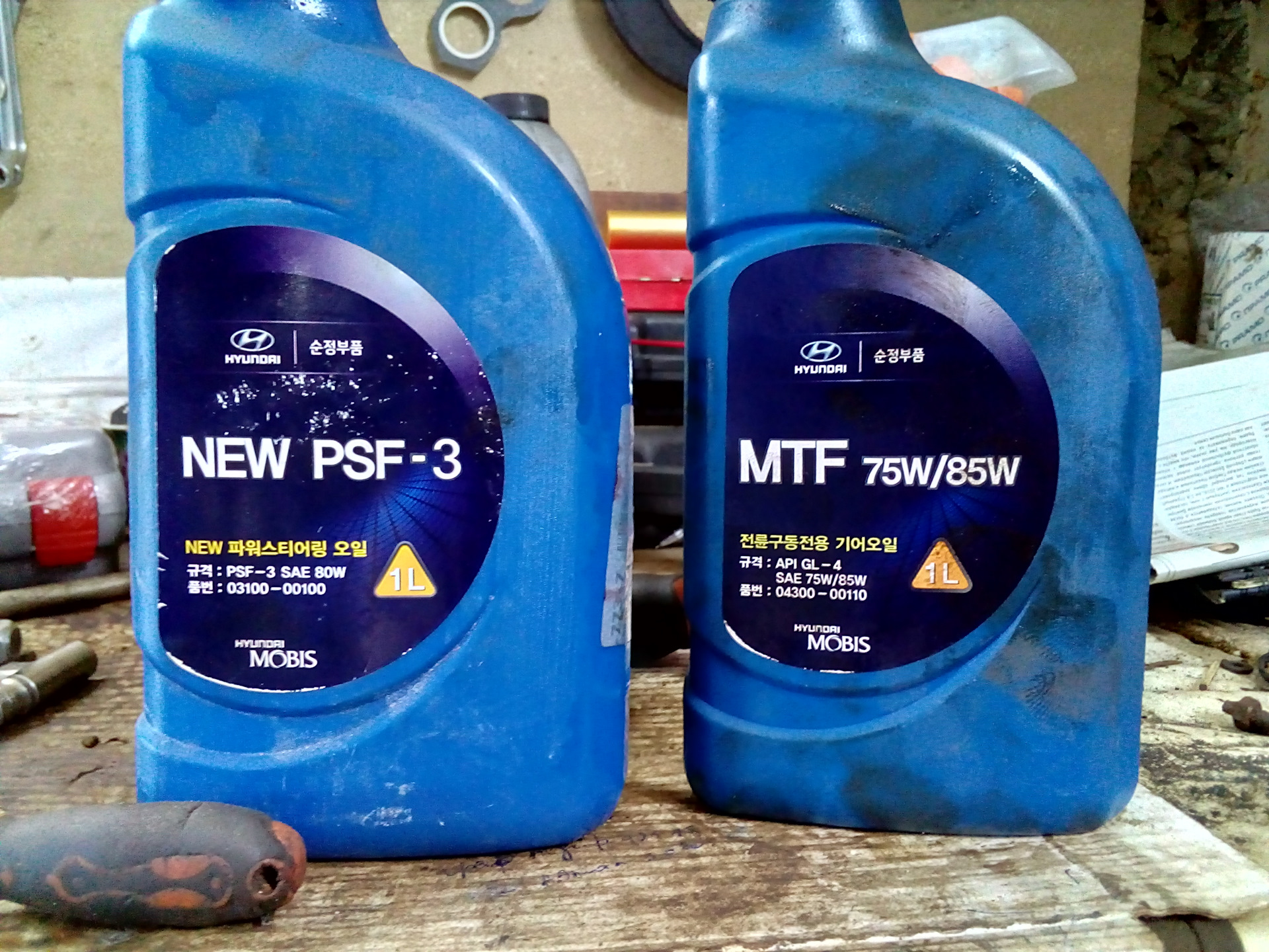

При заливке жижи в ГУР, нашёл оставшуюся с прошлого раза бутыль масла в коробку.
Заодно и в коробке обновил масло, залив сначала свежего, потом отстоявшегося старого.

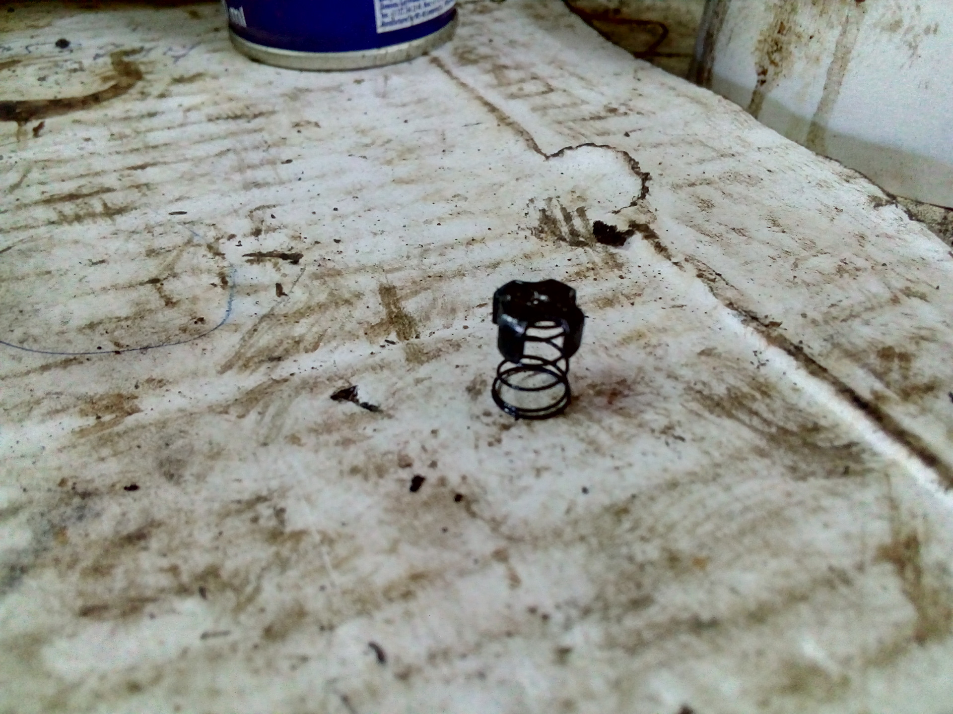

При замене масла в коробке, бросился в глаза цилиндр сцепления
из которого давно уже хотел вытащить клапан. И я это сделал.

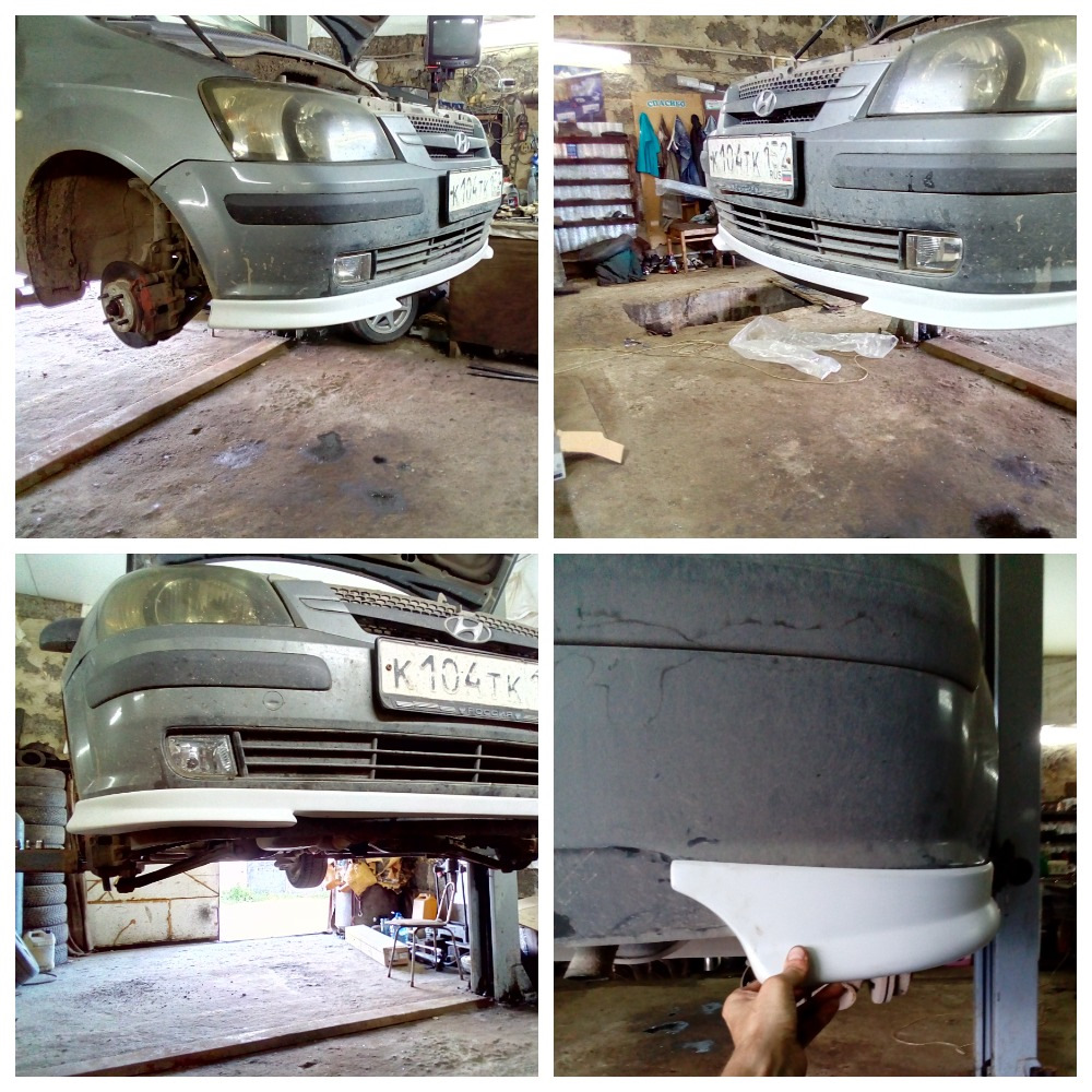

Вроде расчитывал ремонт на пару дней, и работал не спеша. Но получилось всё сделать быстро, даже время осталось. Решил примерить купленный обвес, т.к. этот обвес для рестайла
и это не давало мне покоя. Подойдёт или нет? В инете инфы вообще ноль. Но всё обошлось.
Передняя губа висит идеально, даже без болтов, просто зацеплена за края арок. И как видно на фото, новая губа выше старой стандартной на 2-3 см. Задние клыки размером по больше, чем для дорестайла. Но с помощью напильника всё должно подойти. Ну а пороги даже мерять не стал. Они все одинаковые. Теперь я спокоен.

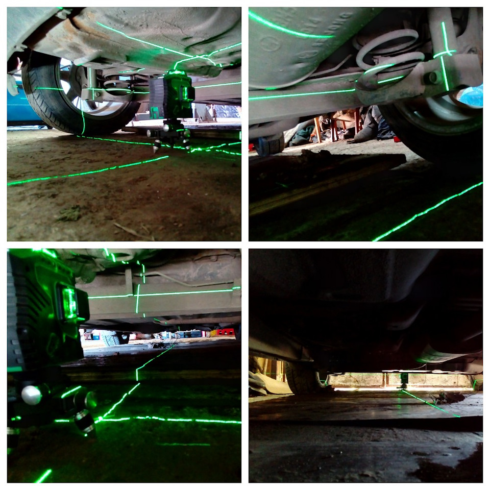

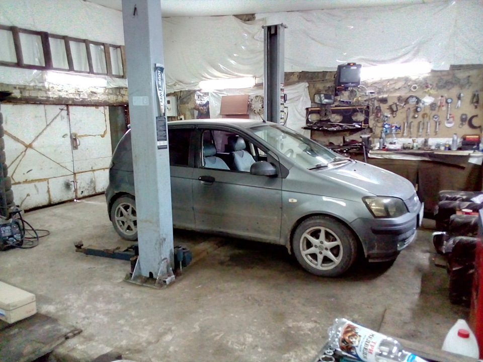

С утра в воскресенье опять в гараж, делать схождение. Заехал в соседние ворота на яму. В багажнике оказался лазерный нивелир
с помощью его и решил сделать.
Нашёл 80см кусок от рулетки. Лазерный луч выставил строго по задней балке, получив перпендикулярный луч вдоль авто. От этого луча и отталкивался, выставляя по куску рулетки.
Получилось нормально, но всё равно поеду на схождение.
Теперь о ощущениях от езды. Машина стала намного собранней. Когда стояла старая, уставшая, нижняя опора, в паре с тем самым клапаном, тронуться с места без рывков и расколбаса по кузову, было очень трудно . Теперь трогаться с места стало очень легко и приятно. Благодаря отсутствовавшему клапану, сцепление работает очень чётко, более остро. Совсем другая машина. При разгоне и торможении, да даже при спокойной езде по неровной дороге, со старой рейкой руль кидало в стороны, только лови. Теперь машина едет чётко, уверенно. Все посторонние стуки прошли. Ну вообщем от ремонта только положительные эмоции.

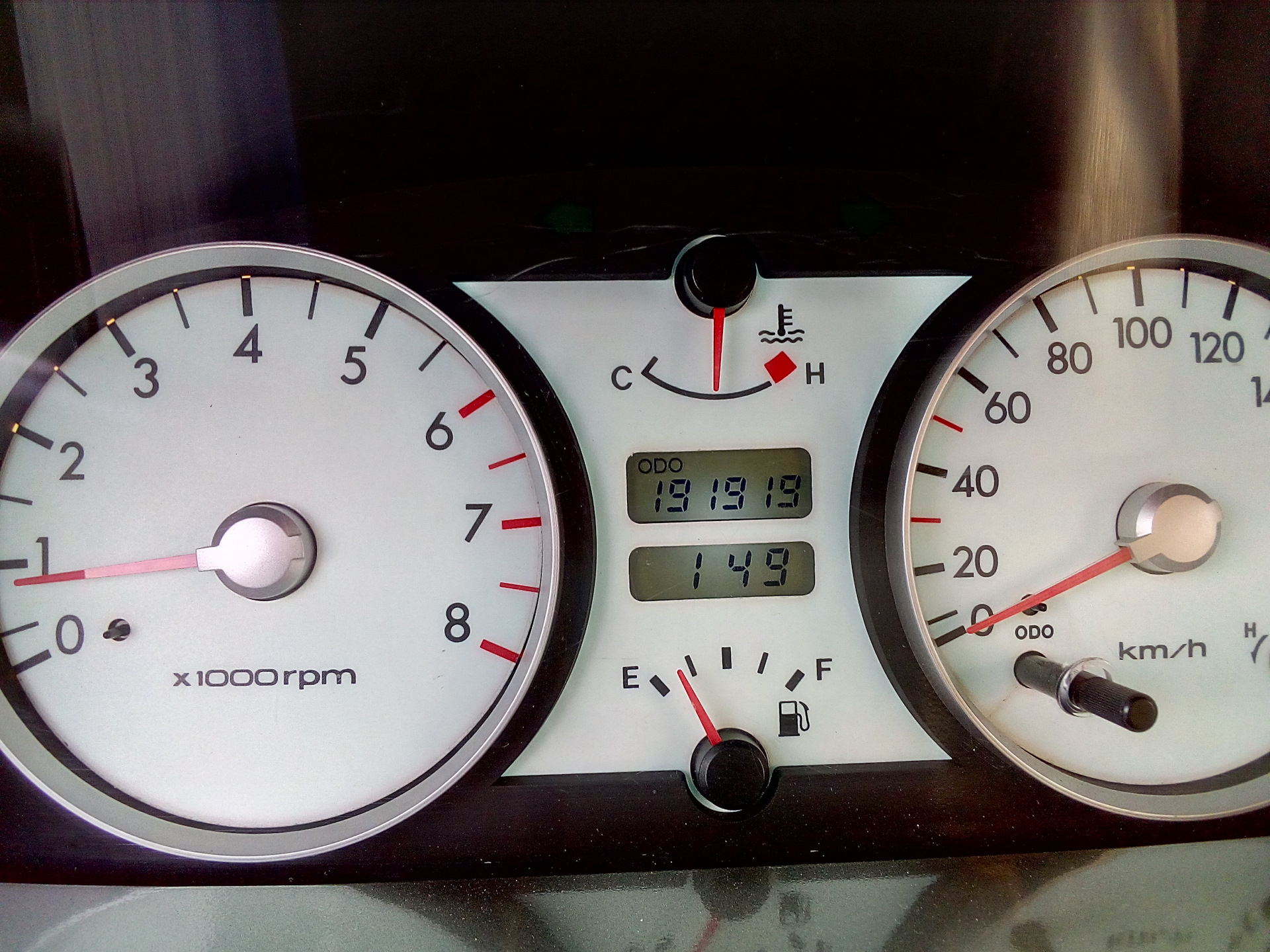

Ну и пробег на момент ремонта

Доброго дня.интересуюсь для чего клапан удалил? я так понял с рабочего цилиндра?
Да, с рабочего. Сцепление стало более чёткое. Хотя много разногласий на этот счёт. Но вытащить его и попробовать стоит. Однозначно лучше без него.
А можно поподробнее или ссылку почитать?) у меня бывает вторая и задняя плохо включаются .
Это уже вопрос к коробке. Клапан убирается исключительно для лучшей реакции работы сцепления.

Благодарю. Скажи жидкость при снятии теряется, прокачивать нужно?
Чуть-чуть, 10гр. если снимать при нажатом сцеплении. Я прокачал.

Хм… Зачем тогда его на заводе поставили?
Погугли, зачем он нужен и зачем его потом убирают. Всё станет ясно.
