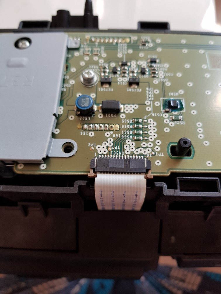

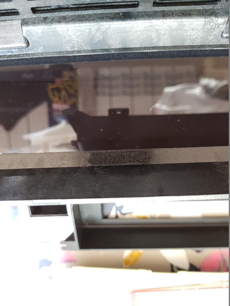

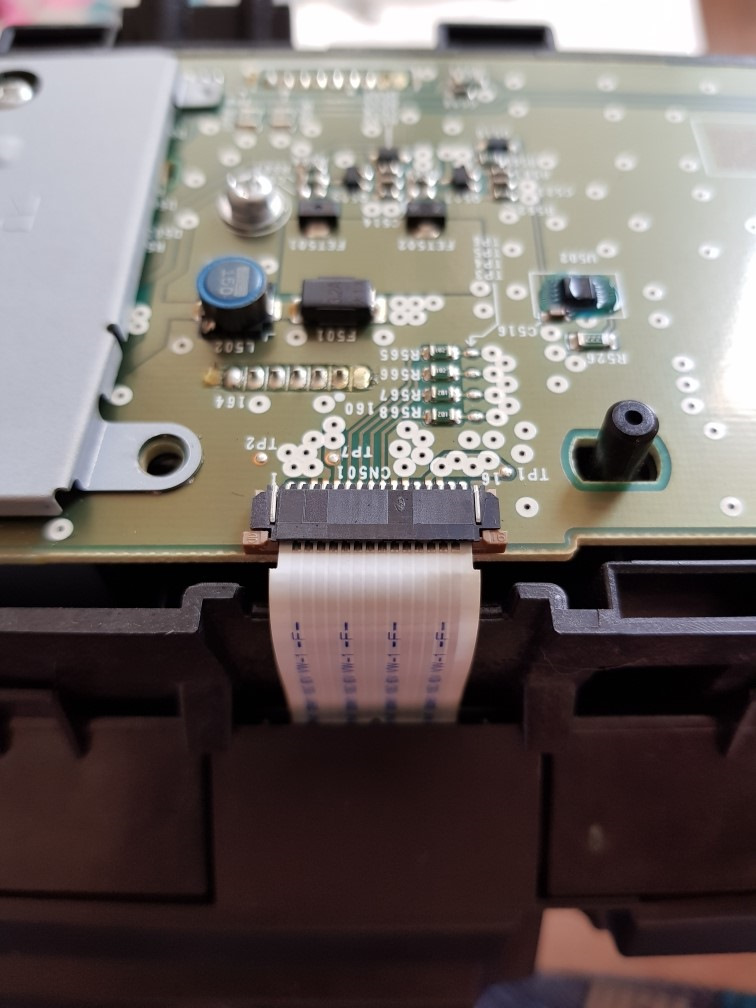

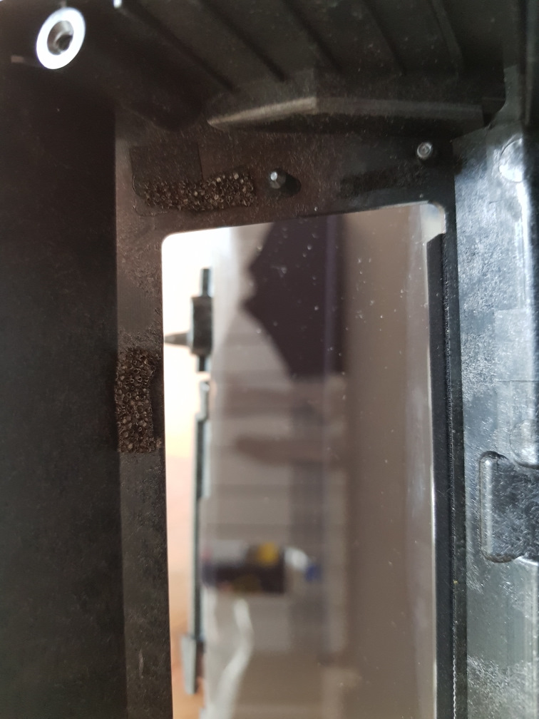

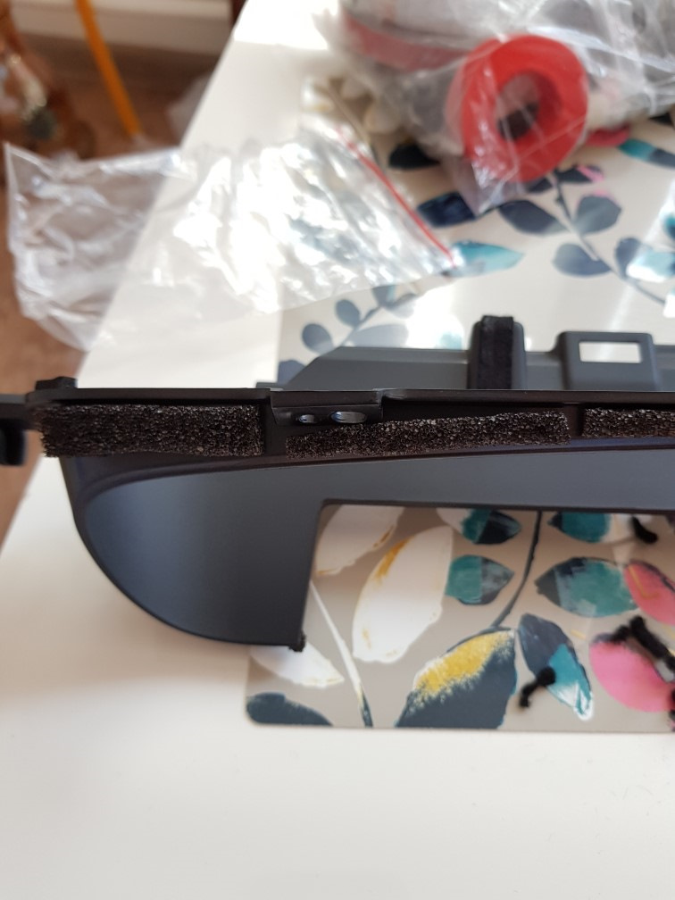

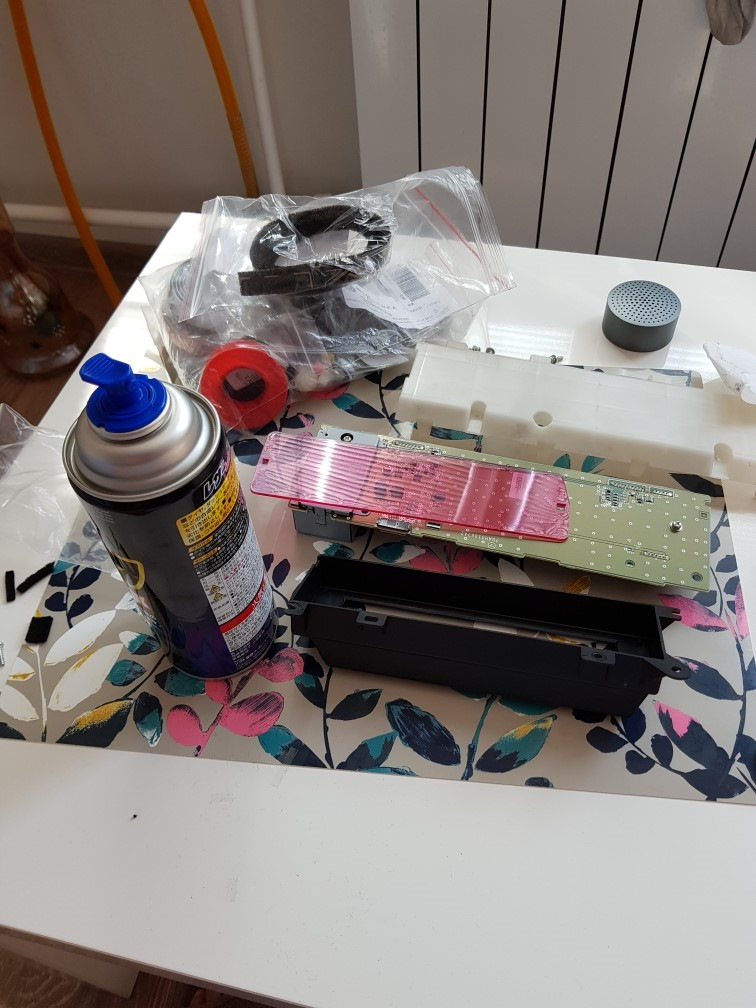

посчастливилось мне приобрести рестайлинговую приборку по доступной цене.
была немого грязновато, и я решил ее немного довести до ума.
что было сделано:

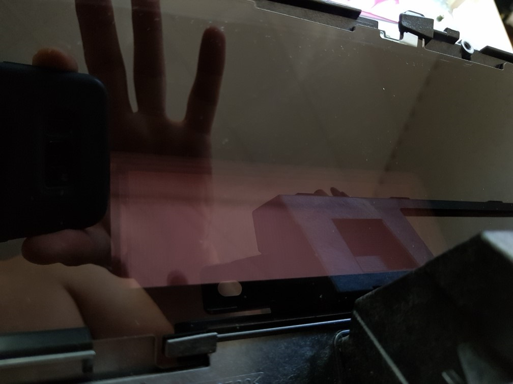

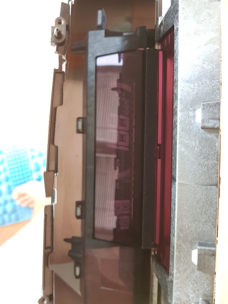

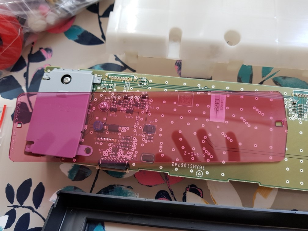

1) я разобрал ее сняв основное стекло, его полирнул на 4 раза внешней стороны и с внутренней. стало просто огонь))) прозрачным почти, было грязное.
2) снял заднюю крышку, стеклышко на дисплее где отображается вся информация, было мутным. я его снял и поставил со своей приборке, у меня было в идеале. протер сам дисплей, почему ты был немного мутный.
дисплей протер просто тряпочкой мягкой.

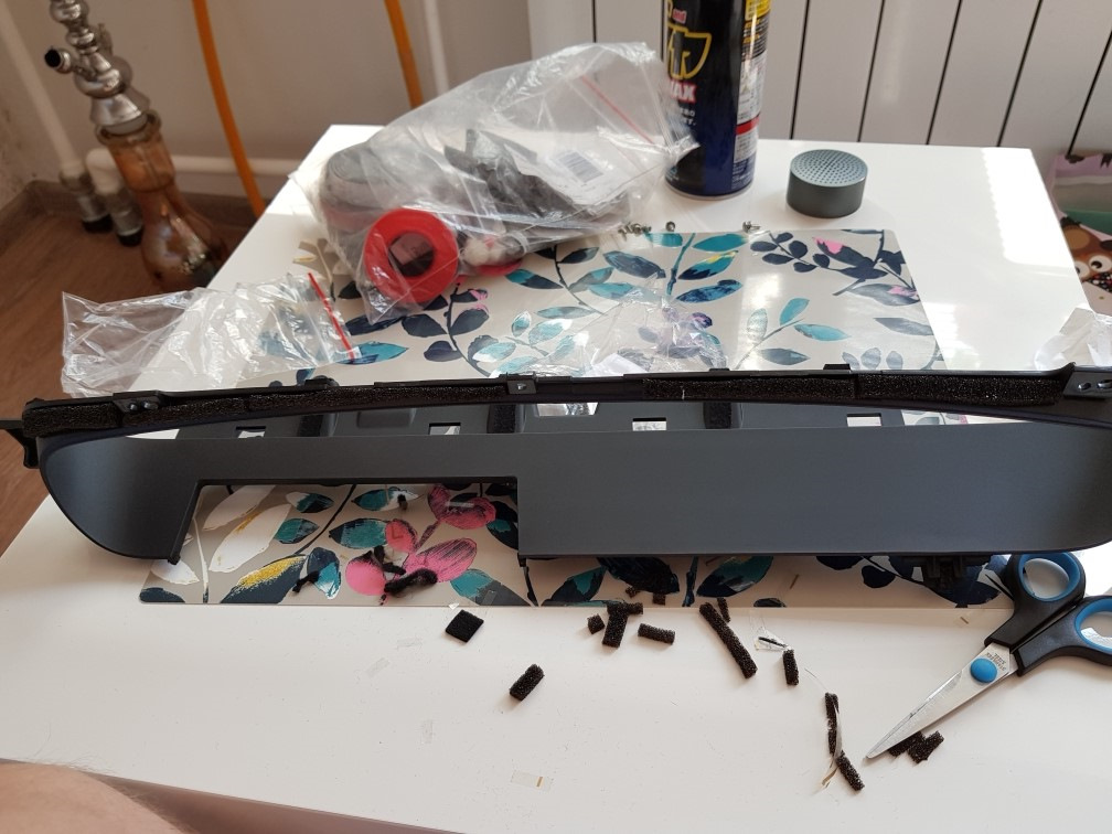

3) снял стекло где спидометр, проклеил его снизу, и отполировал.
4) наклеил битопласт на верхнюю крышку.
смотрите фото.
и все равно, меня мучает вопрос, почему же мутнеют стекла? там же все закрыто! может у кого есть ответ?
кстати делаю это уже на 3 авто, результат прям супер! спидометр как новый выглядит) отличается прям и цвет и цветопередача.
