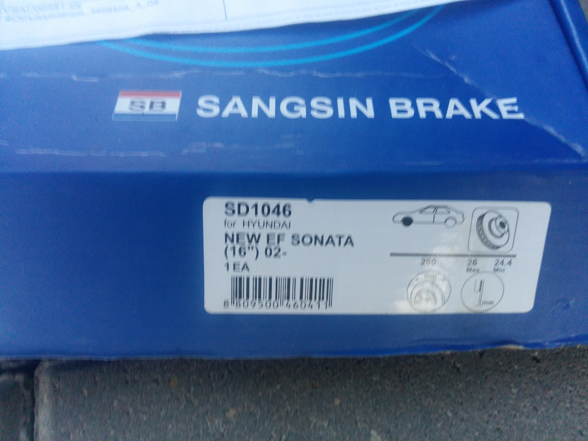

В одной из прошлой записи я писал про переход на 2-ух поршневые суппорта. Так вот с того момента ничего не менял. Диски повело, колодки остаток 1мм
6. Тормозные диски перед от hyndai sonata

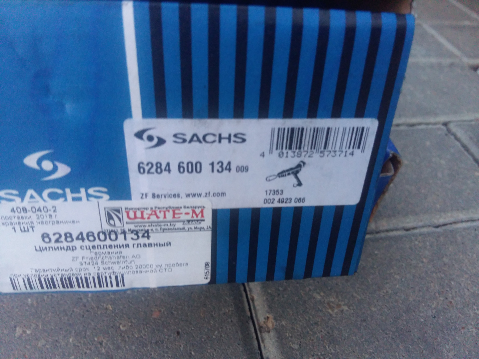

Еду никого не трогаю подъезжаю к светофору выжимаю педаль сцепления а она там и осталась. Жидкость на месте. Стал качать педаль а она мне "пшик-пшик-пшик" все понятно хана главному цилиндру сцепления который я менял год назад "Febest"
9. Главный цилиндр сцепления
а внутри
