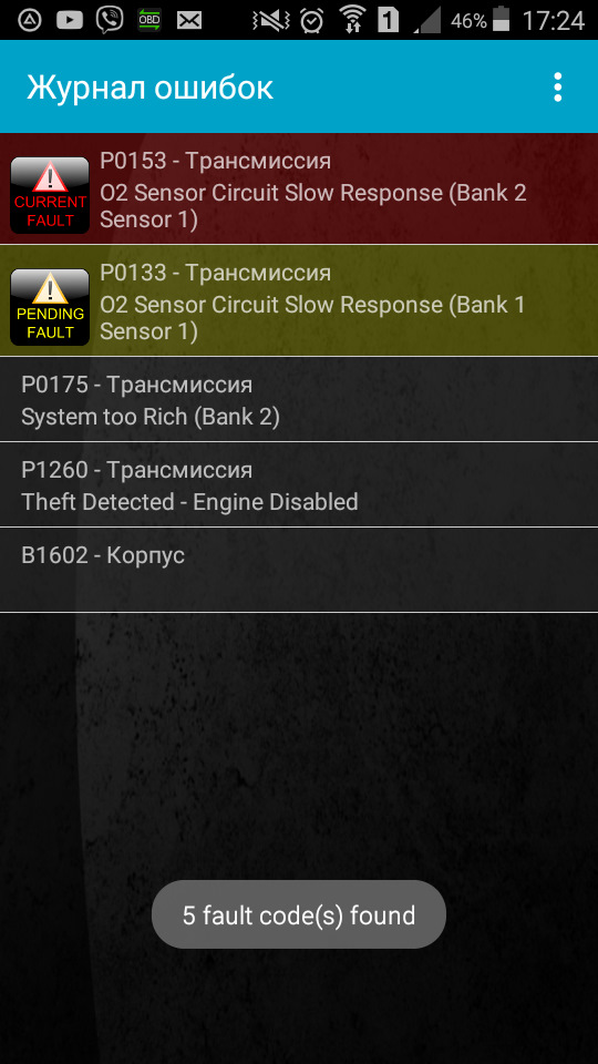

После заливки прошивки машина хоть и поехала, но после прогрева начала подтупливать на низах и через недельку выкинула мне ошибку p0175 — смесь слишком обогащена (ряд цилиндров 2).
Ошибку скинул и катался еще неделю — вылетело еще 2 ошибки p0133 и p0153 медленный отклик датчиков кислорода bank1 и bank2.
Т.к. насос и форсунки были проверены в прошлом году, а кислородники были новые, то решил докопаться до ДМРВ.
На ffclub нашел следующую тему Плохой контакт на скрутке проводов идущих к ДМРВ (Вкратце: неверные показания ДМРВ из-за плохого контакта в проводке). Решил проверить сначала на эту болячку.

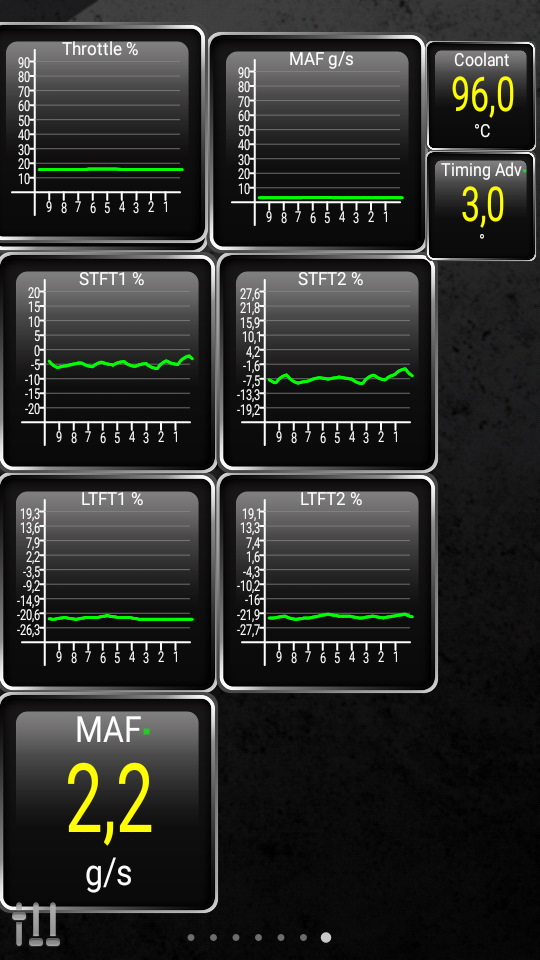

Как раз собрались съездить искупаться, доехали до пляжа, ну а мне не до купаний, свербит же))) Загрузил на телефоне Torque, накидал приборов (% заслонки, показания дмрв, кратковременная и долговременная коррекции по bank-ам) И узрел я долговременную коррекцию аж -25% по двум bank-ам. А это же максимум!

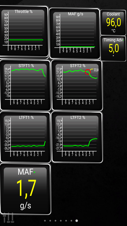

Лезу теребить проводку дмрв. Нажимаю на разъем, начинаю прощупывать жгут и краем глаза замечаю скачок графиков.

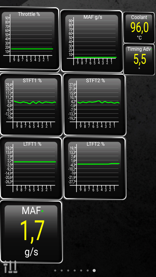

Показания ДМРВ падают с 2,2г/с до 1,7г/с, коррекция резким скачком возвращается к нулю — все в порядке.
Счастливый иду купаться))

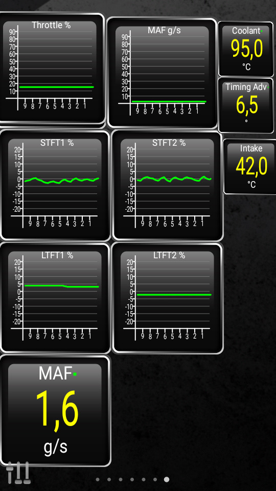

После, в предвкушении выезжаю на дорогу, жму газ ииии — она едет как надо! Никаких тупняков, мгновенная реакция на газ, ну как мгновенная, для электронной педали пойдет. В общем едет как должна ехать. После этого как не шевелил проводку — так и не увидел скачков показаний, сделал вывод что был плохой контакт в разъеме ДМРВ. Пару дней держались завышенные холостые, но потом все пришло в норму.
