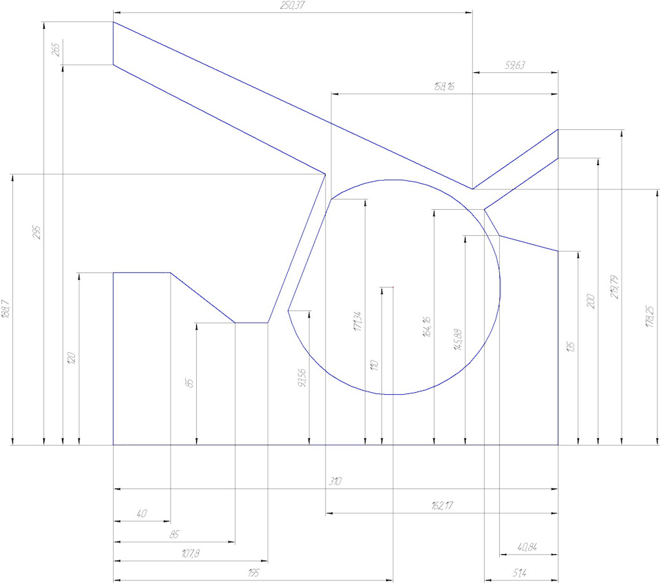

Чертеж переходной пластины был взят с сайта megane club, попросил знакомого на заводе вырезать интересующую мне деталь, тем более это точная лазерная резка =)
Кстати, если кому тоже нужны будут такие пластины, милости просим, за толику малую человек готов их резать десятками пар.

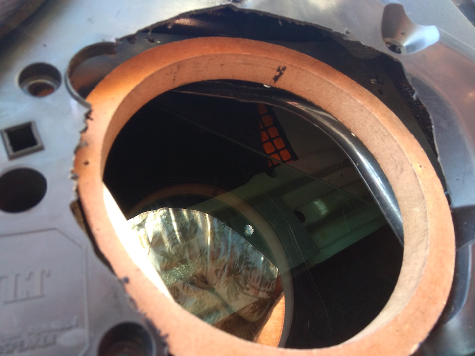

Первоначально были закуплены проставочные кольца на 20мм толщиной.
Мама дорогая, если бы я знал, в какое количество человеко-часов выльется мне эта установка.
Изготовление козырьков стало вершиной моего колхозинга =) применялись интересные технические решения, дремель старательно выпилилвал все, что мне было нужно. .
Процессе первичных примерок, оказалось, что проставочные кольца слишком толстые, и утсановленные динамики я бы не смог закрыть штатными сетками.
Приобрел еще один комплект колец толщиной 10мм. нещадно пользовался точильными, сверлильными и ударными иструментами.
Крайний вариант комплекта деталей принял вот такую нетривиальную форму.

Дальнейшая работа заключалась в том, чтобы как-то убрать щели между дверной картой и проставочным кольцом, обеспечив герметичность для динамика и кармана двери.
Здесь я пошел по простому пути, и просто залепил щели виброй…
дверная карта с динамиком без сетки стала выглядеть так.

P.S. на форуме меган2 клуба, схему данной переходной пластины, как и практически все фото уже потеряны, т.к. прикрылось основное внешнее фотохранилище тех времен.
оставляю схему здесь, незабываем, что гнутая железяка, зафиксированная в нескольких местах будет меньше резонировать, но на прямой железяке не нужно деревянное кольцо =)

Дядя Саша, есть последняя картинка в DXF? Что бы самому не рисовать)
Перенес размеры в DXF, надо попробовать на лазере вырезать)
yadi.sk/d/PiYI4im3LHUPGw
не. я вот свою отдавал родственнику, он на заводе свою железяку для резки программировал
В понедельник попробую у себя на работе вырезать на лазере. А то попросили у меня две таких штучки)
11 Лет прошло, а мою пластину все еще используют =))) У меня где-то в компасе валялся чертеж, попоробую найти его и на дропбокс выложить…

А как на счет толщины платины в 2 мм — нормально гнется? Не жесткая? Думаю тоже заморочиться, вот и думаю может в 1 мм будет достаточно))

Привет можешь мне сделать пару пластин и отправить? И скок будет стоить?

а зачем надо было выгибать переходную пластину внутрь? где смотрел обзоры на установку динамиков через такую пластину — нигде не выгибали (у меня тоже такая же в работе, только гидроабразивом, тоже буду ставить)
основная задача, закрыть сеткой, прямая пластина не позволял закрыть динамик.
megane2.ru/forum/threads/…zyki-v-megane.2808/page-2 — тут все влезло и без загибов
может он прям к железу крепил? Если без кольца, козырек был бы большего размера.
В моем варианте железяка более упругая получается, за счет формовки.
