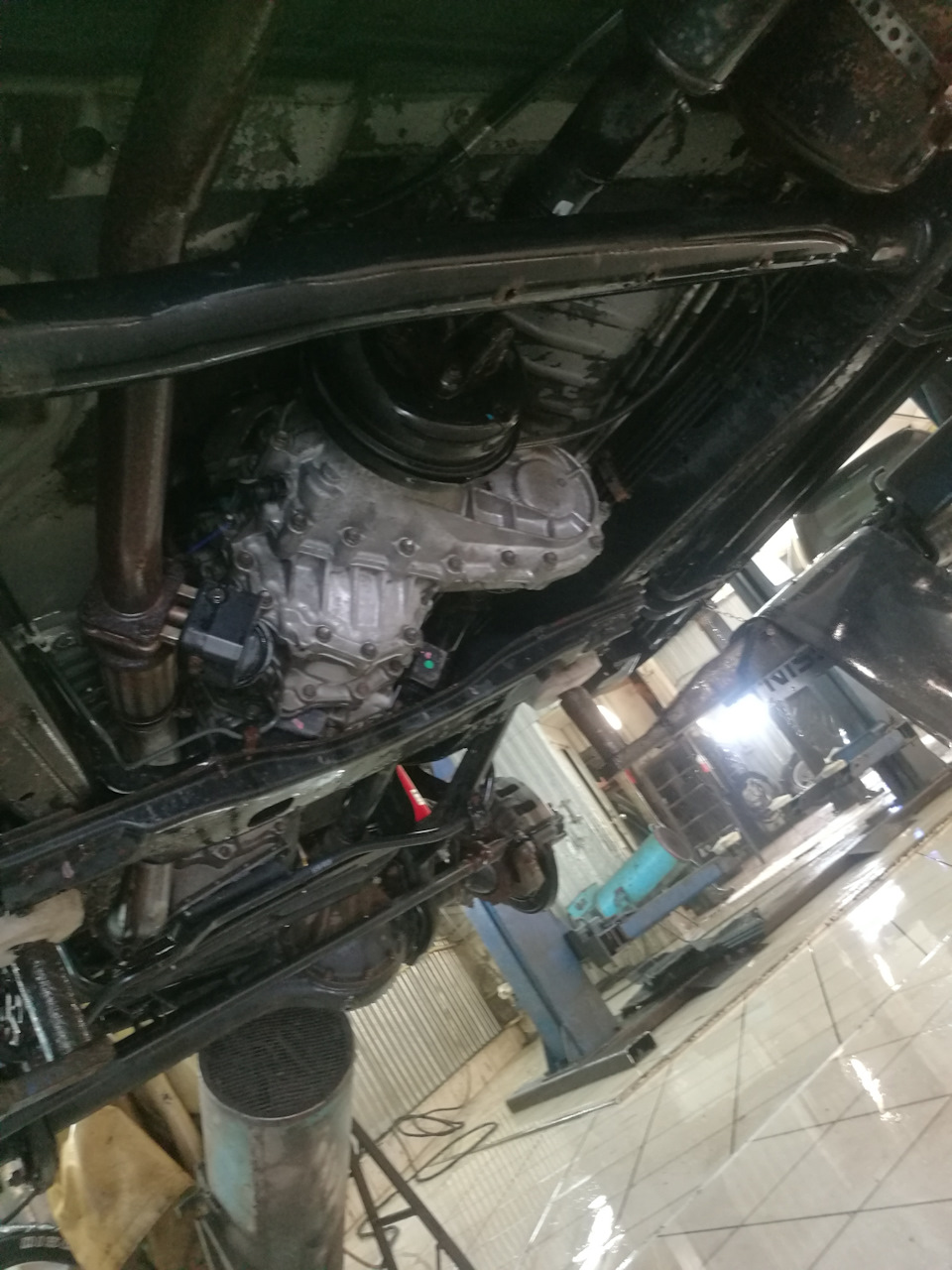

Делал тамже год назад. Где была ржавчина там она опять и вылезла.можно зделать один слой. Второй битумный нет смысла делать. Думаю отпескаструить и покрасить.так надежнее
Делал в этой же конторе, уже 2 год пошёл пока все нормально. Но я ещё делал обработку скрытых полостей, в июле был на осмотре рама в нормальном состоянии .
Периодически делаем рамы патруля пескоструим и красим, было несколько машин с таким нанесением антикора, через год под этой "кожей" компресс, рама устаёт быстрее.
Антикор должен оставаться в полужидком состоянии, тогда будет защищать.
Это зря, особенно в скрытых полостях. Если там уже есть ржавчина (а на ниссане она там точно есть), то под тектилом сгниет еще быстрее — проверено на личном опыте

Как внутри мыли?
Самый интересный вопрос, изнутри раму не мыли не обрабатывали?
Ну а как вы думаете?
Теряюсь в догадках, по этому и спрашиваю)
Естественно мыли еще как, и обрабатывали тоже.
Огонь 🔥. Просто фото не увидел, чем мыли и как)) тогда круто.
Ну тк для тектила нужно ржу убирать, типа под ним дальше ржаветь будет, я растстопом обрабатываю.
А можно прям на ржавчину антикорить? Хуже не будет?
Незнаю, хуже наверное врят ли
что делали, сколько по времени/затратам, общие впечатления?
Комплекс, приехал в 9.00 сейчас 15.34 собирают пока,
ну тогда жду продолжения, я думал уже сделал :-)
А какое продолжение? Ставят подкрылки и брызговики, защиту на место. Обработают двери и капот внутри и по домам, сушить.
то есть расширители, бампера не снимают, скрытые не обрабатывают? предварительную очистку только химией делают?
Расширители и бампера не снимали, мыли машину 3часа, внутрь под расширитель обрабатывали.
странно, мне расширители снимали.
Растстоп?
Тектил с цинком
