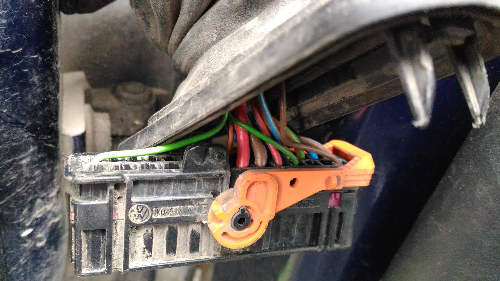

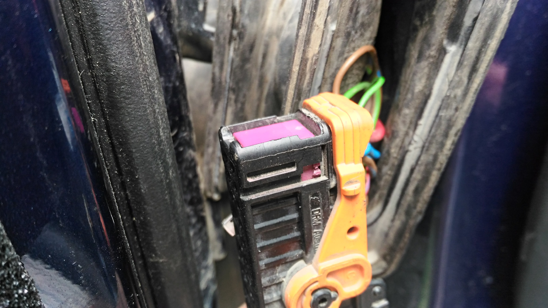

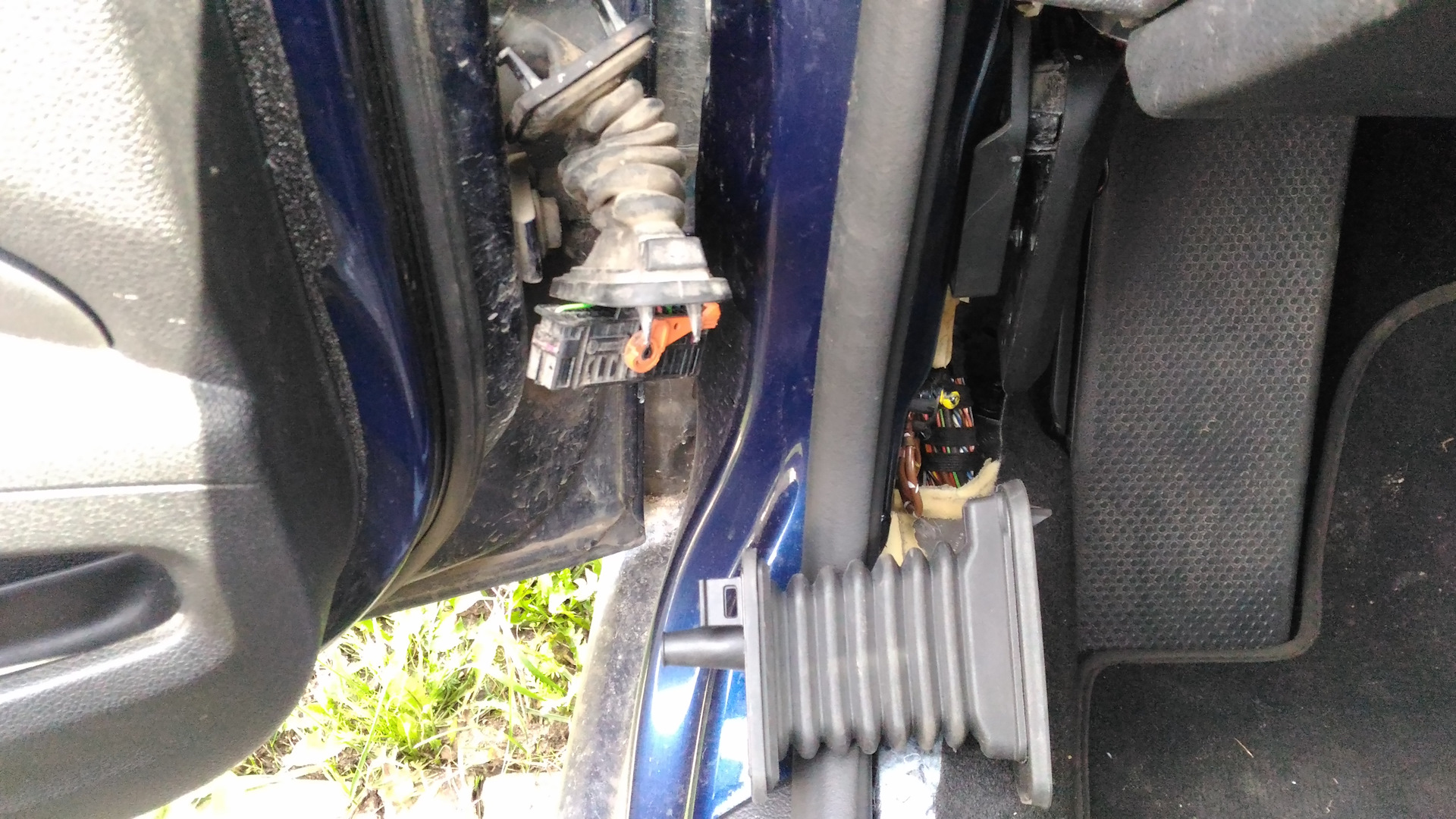

Отломилось верхнее крепление защитного кожуха проводки в левой двери. Открылся разъём, который вполне могло залить водой при неудачном стечении обстоятельств — надо менять.

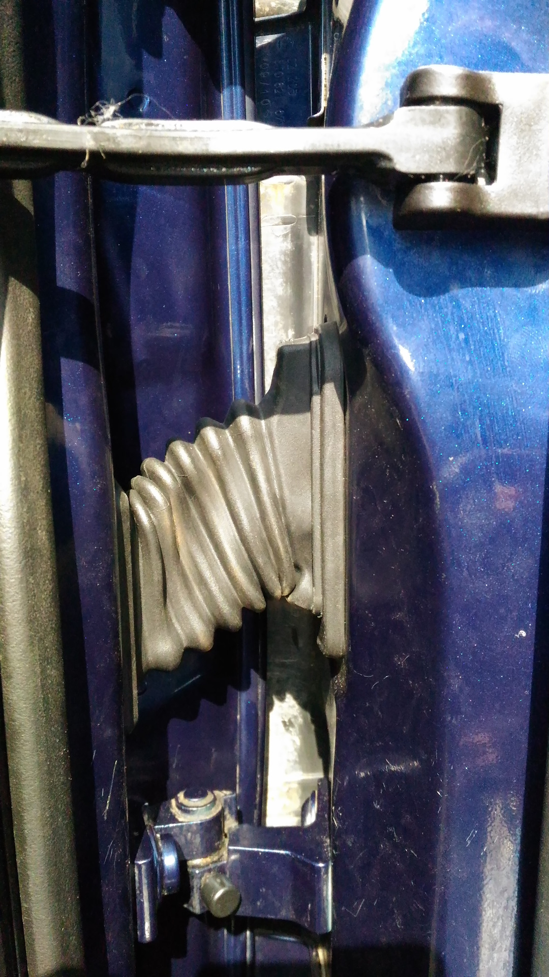

Думал всё будет проще, но мало того что часть кожуха, которая находится в двери вытаскивается с большим трудом, так ещё оказывается что проводку с разъёмом не протащить через кожух:

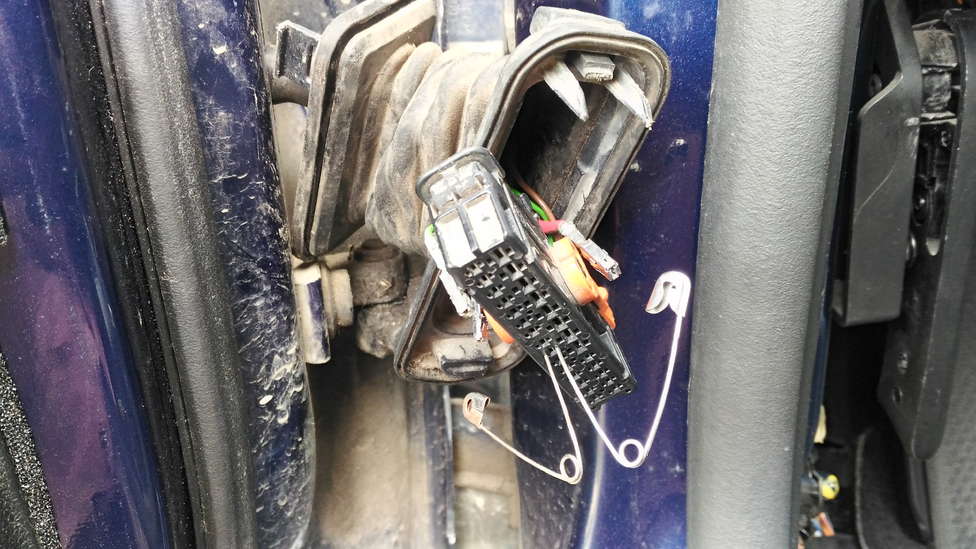

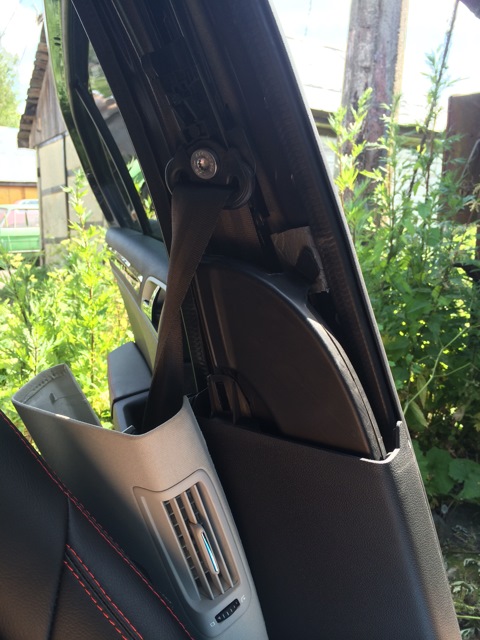

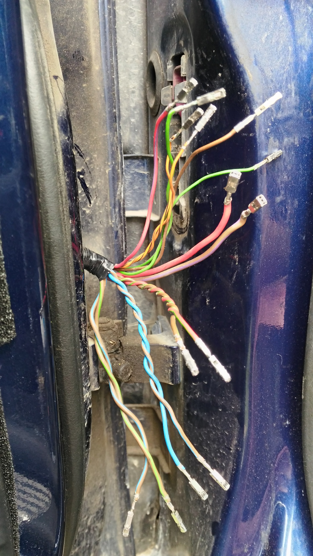

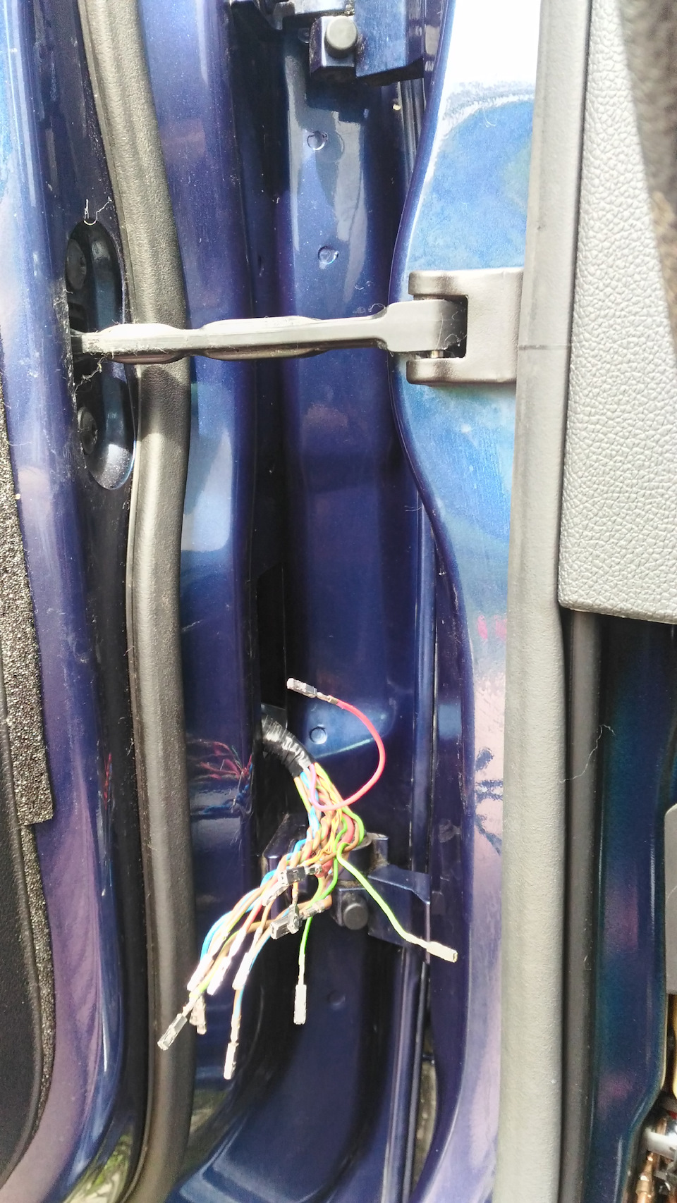

Остаётся единственный вариант, потрошить клеммы и протаскивать только провода. Скидываем массу с аккумулятора и делаем фото разъёма с двух сторон, чтобы не забыть какой провод куда:

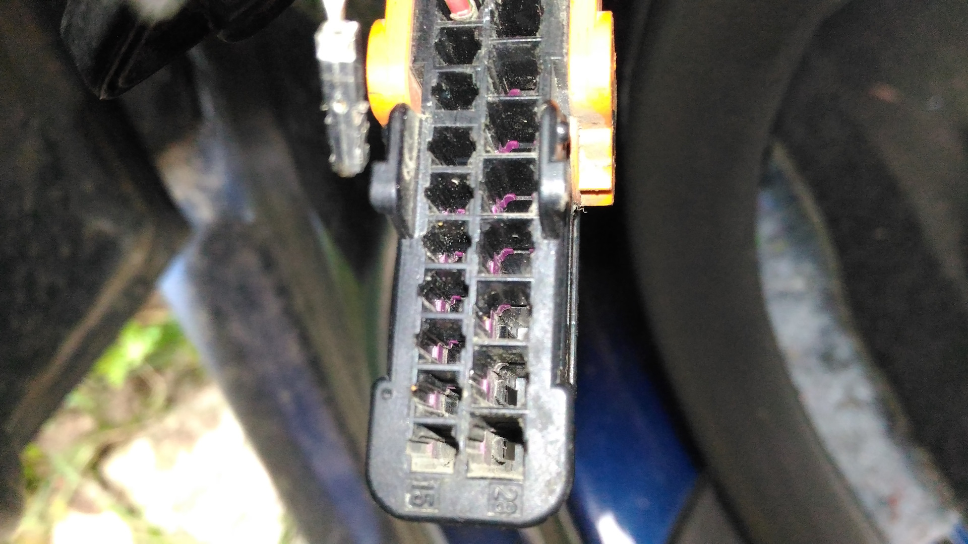

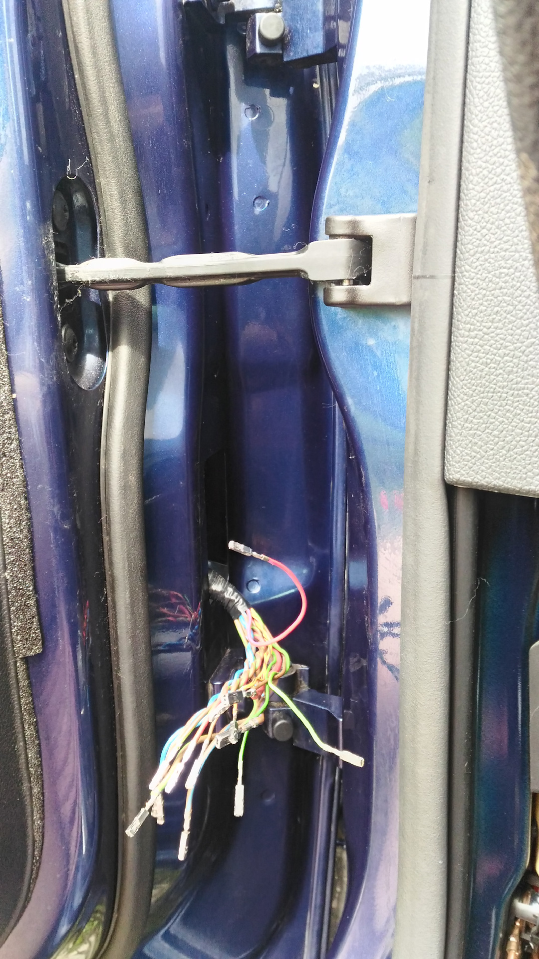

Далее кропотливая работа по индивидуальному вытаскиванию проводочков:

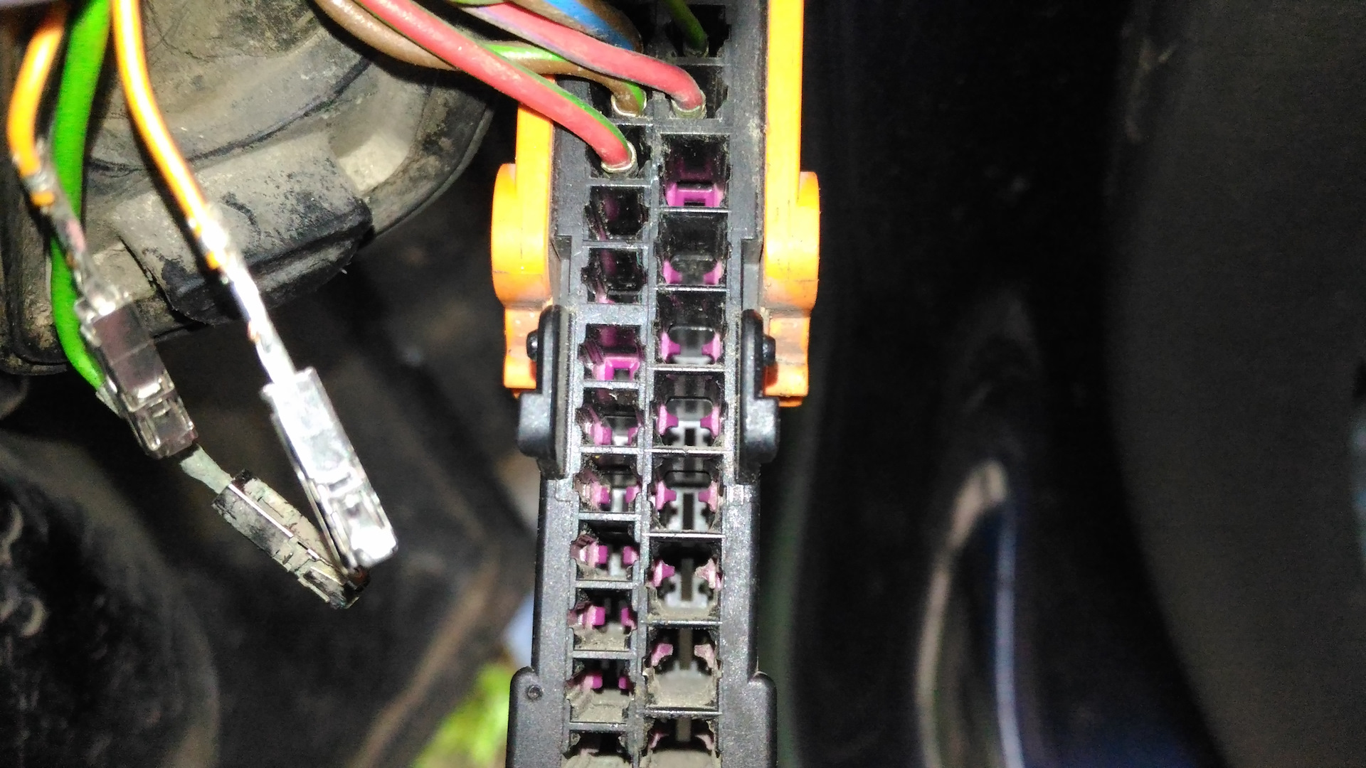

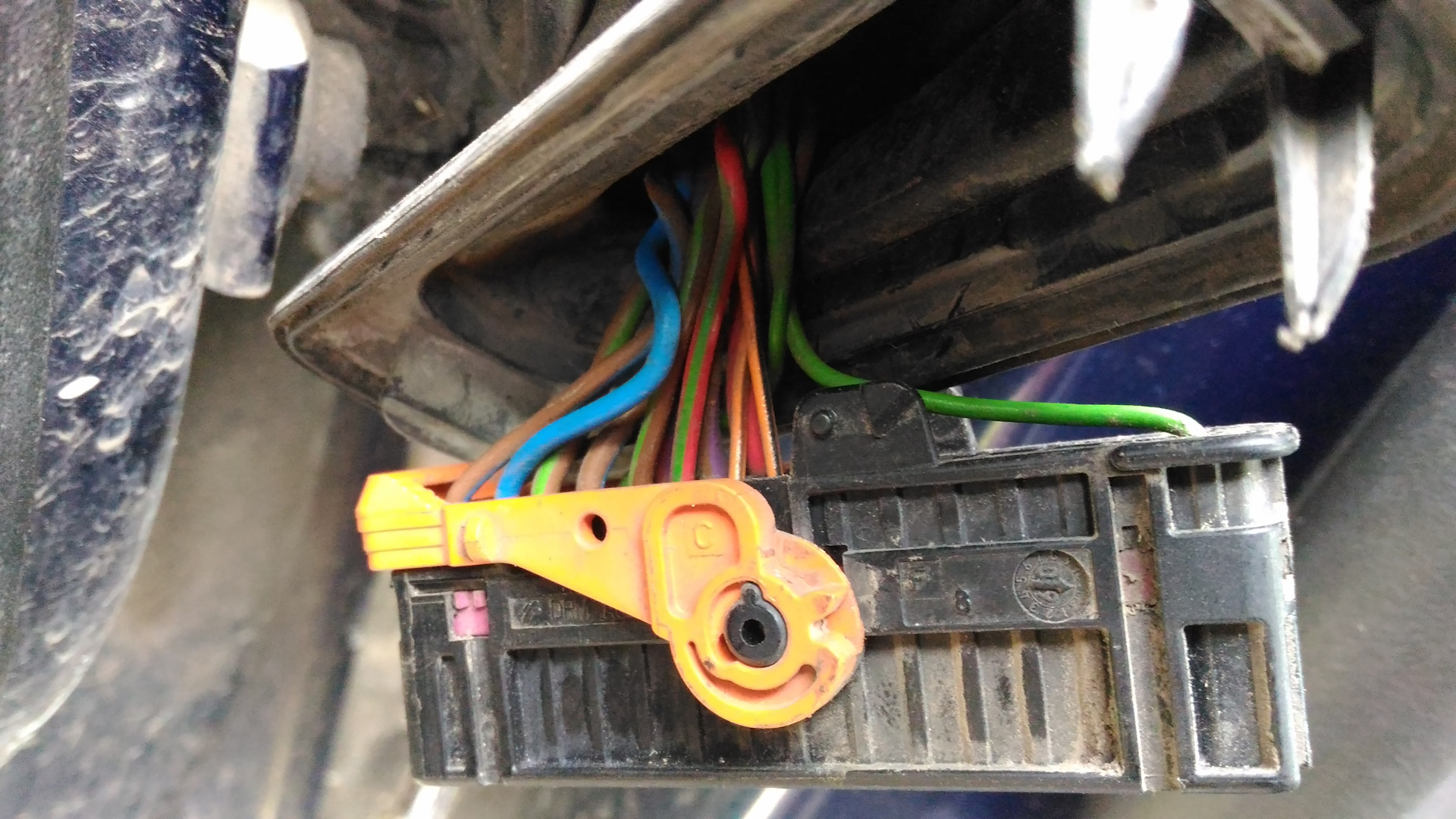

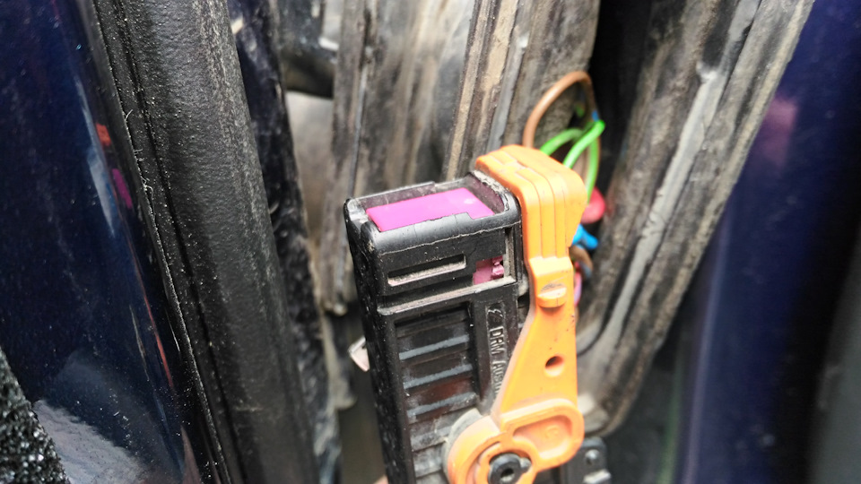

Сборка в обратной последовательности и снова засунуть дверную часть кожуха целая проблема. И после окончательной сборки начинаю понимать почему вываливается верхний фиксатор:
В общем возился полдня, сделал вывод что надо набираться терпения перед такими работами.

Бесполезная работа, ставя эту гофру, нужно было нового образца, этой переломит проводку, полезешь снова
За 8 лет не переломило, поживём ещё
Проделал такую же работу, есть у меня в БЖ, но я ставил гофру нового образца.
Прочитал. Тебе длины проводов хватило? Кажется что длинновата гофра.
Ну максимально вытащил из двери, как раз хватило. А провода у тебя не ремонтировались смотрю?
Не, с проводами порядок, нижний контакт позеленел малость ))
Ну это редкость, украинская проводка говно порядочное!
