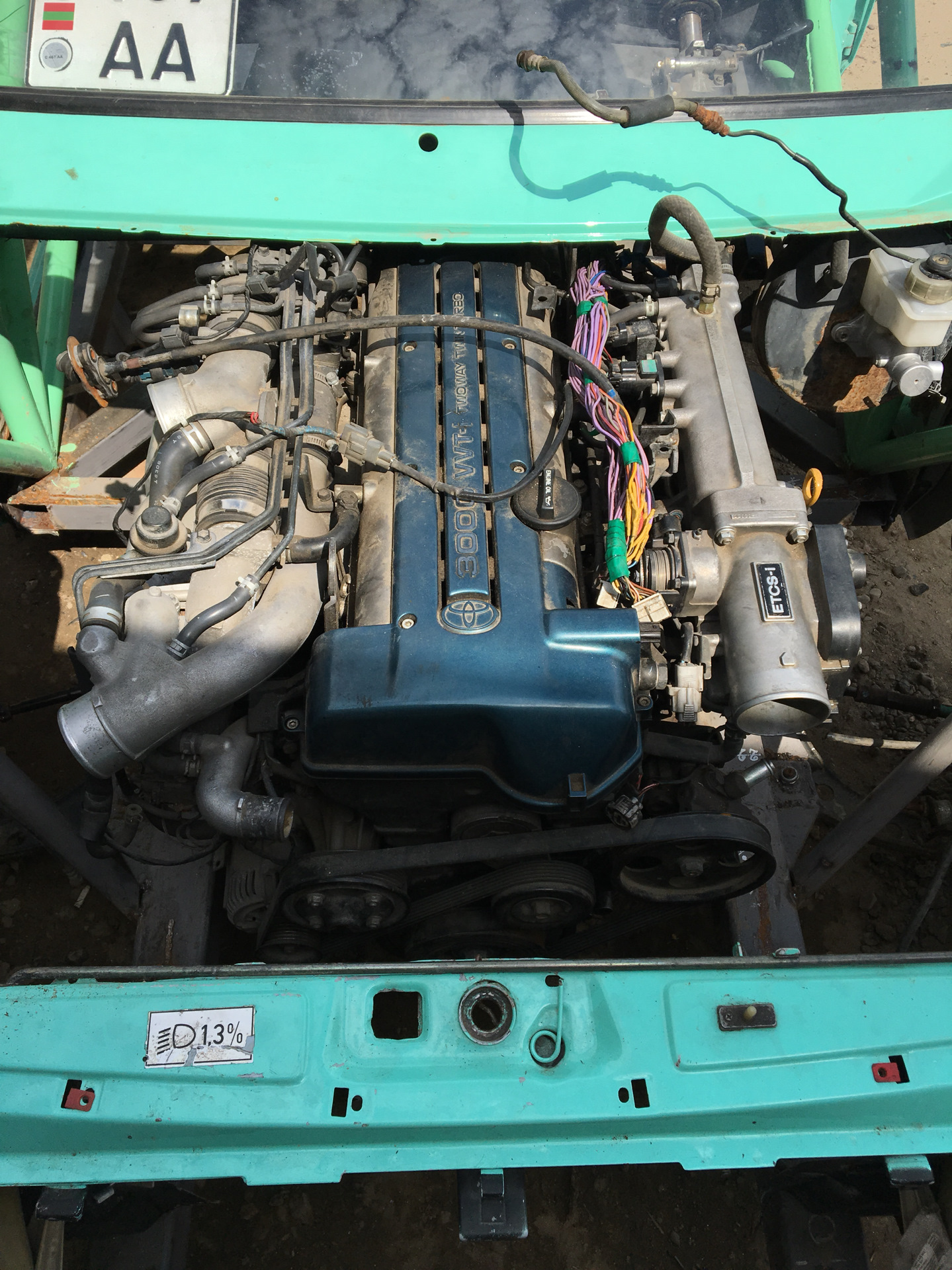

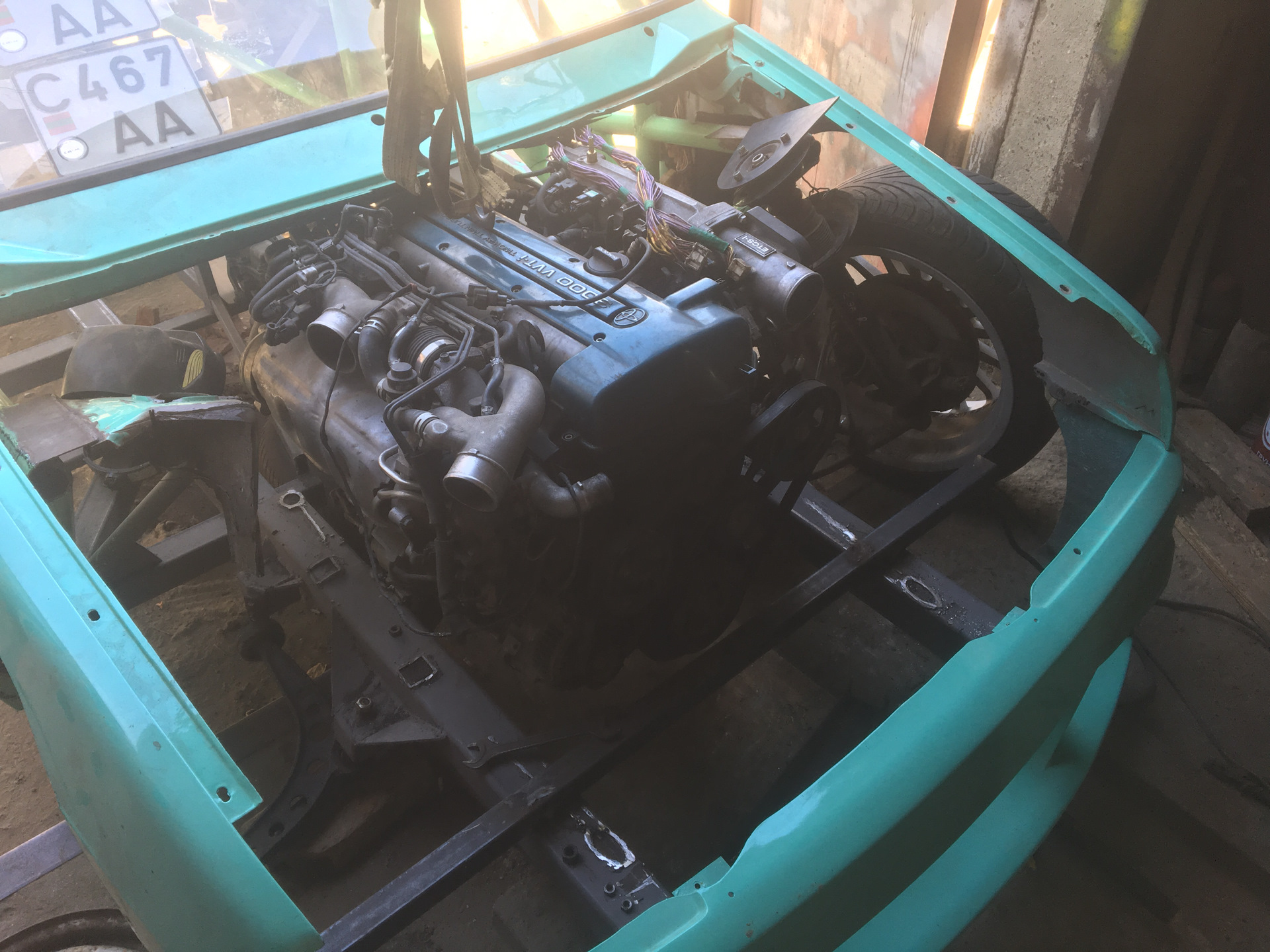

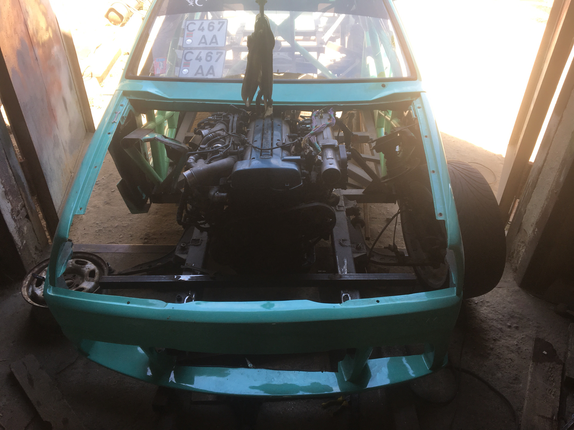

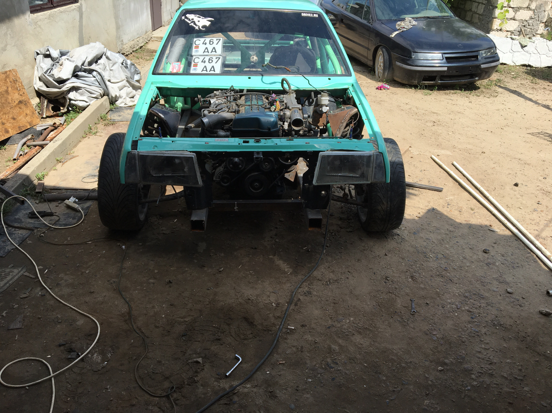

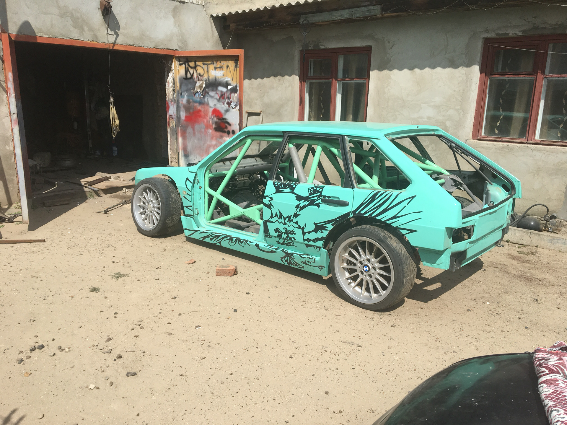

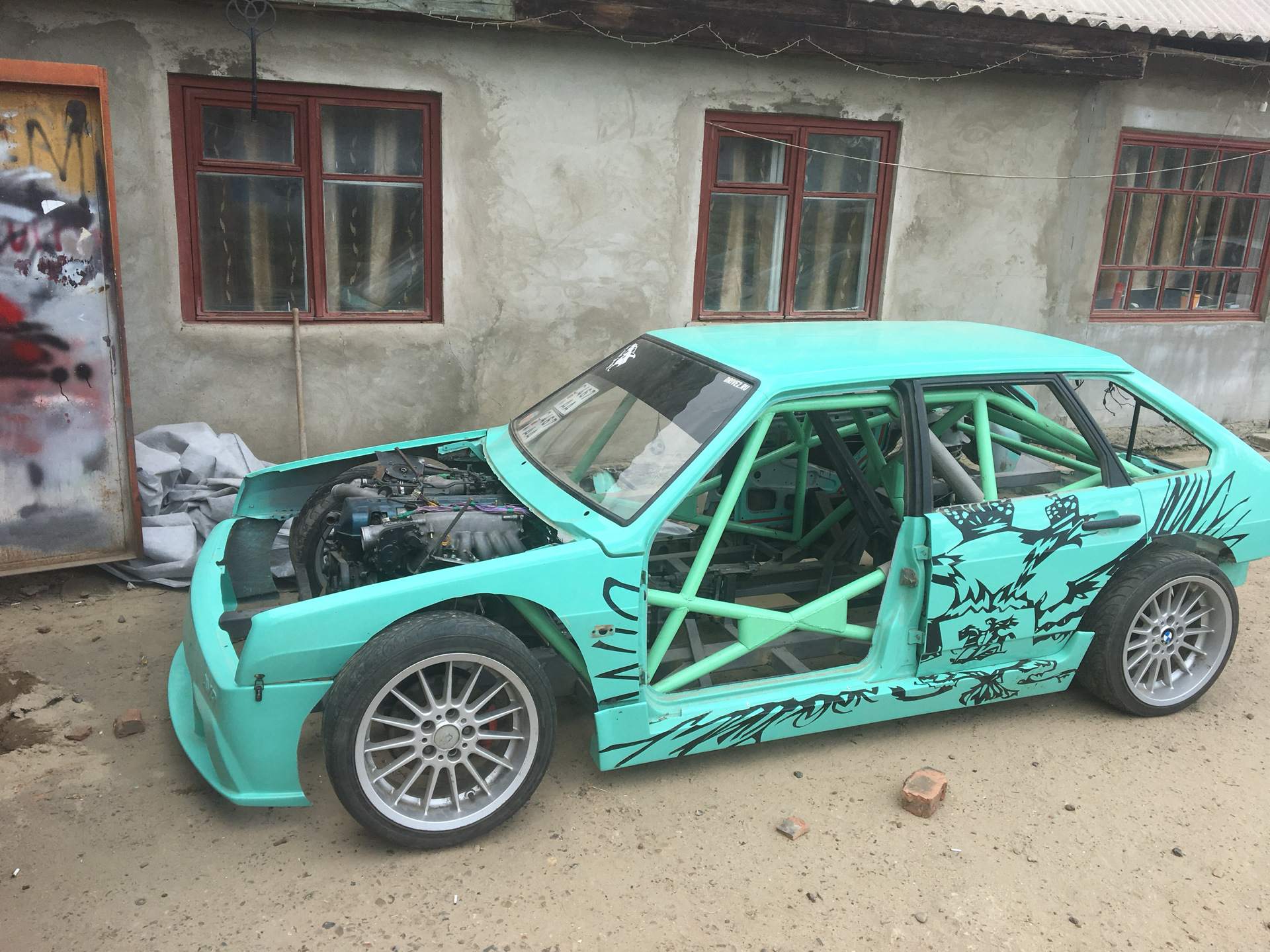

Что было сделано за этот уикенд)
1)Переварили стаканы, вытащили их наружу и вперёд, ширина жир хоть v8 пихай )
2)Воткнули мотор с коробкой, сделали кастомные крепления (подушки БНВ) кстати лонжероны как будто под Джей делал))
3) установили рулевую реку от лексуса еса вроде, все встало отлично за исключением некоторых моментов ( не беда доработаем )
4) сварили крепления и установили рулевую колонку от того же Лёхи, регулировки рулевого колеса прилагаются )
5) далее педальный узел долго мучился с выбором либо сразу брать готовый спорт узел либо химичить самим ) остановились на 2 варианте все вымерили и выставили, гтц и гцс все прилагается к педалям все гуд )
6) сварили морду, начали варить баш бар и тут пиндец ( закончился отпуск
В общем как то так, проделанной работой очень доволен, осталось самая малость, так же из бонусов все сварено грамотно все снимается и взаимозаменяется, наглухо ничего не приварено ) а и кстати отказался от кастомных рычагов бмв ( мы их гнули выкручивали ну и занимались такой ерундой до этого ) оставил сток рычаги ) бонус все Легко заменить !

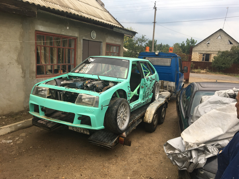

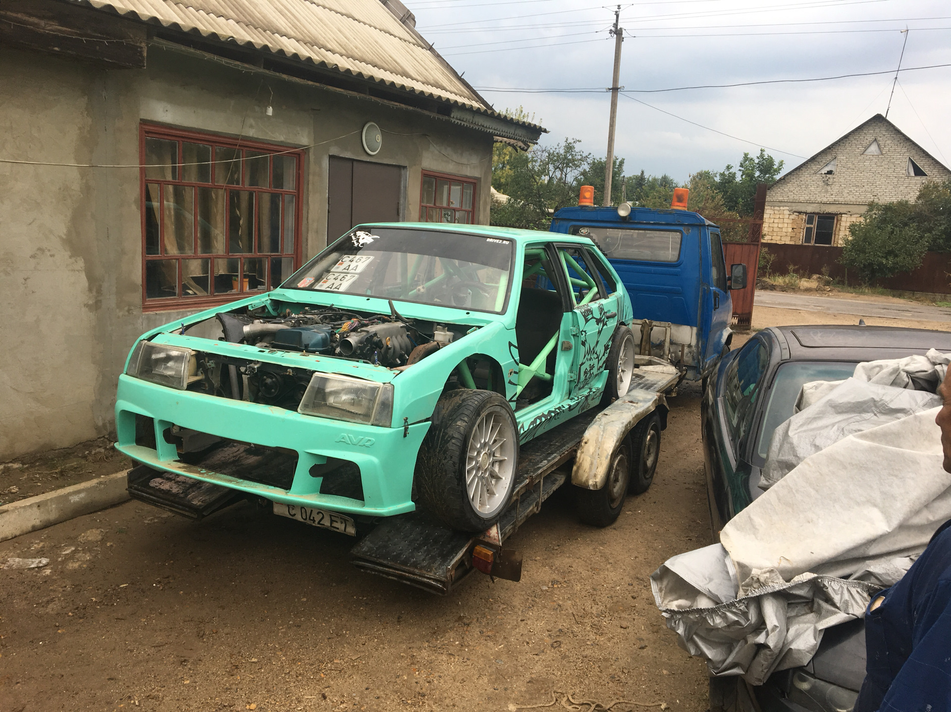

Привет ! Ты не запустил двигатель? Интересует конфигурация топливной, бака!
Здарова)) откуда джэй пригнал?) За скок?
Купил в Москве, туда он с владика пришёл, доставка обошлась примерно в 700$
Эт понятно что с владика) меня сам вопрос интересует, его разберали? Как вопще таможня смотрит на это? Законы каждый день меняются, или хватила доков на него что есть?
Нет движку не колол, перевёз так из доков было гтд (грузовая таможенная дикоорация ) и договор купли продажи ! Все ну и взятка таможенникам 500$

Хорошо сдвинулся, это круто! А раму как-то рассчитывали на прочность, скручивание и тд. или просто с запасом делали?
Ну что тут греха таить ) рама слабое место, есть задумки уже по переделке, но пока честно сказать не определился когда я за это возьмусь до первого пробного выезда или позже
Будем следить. ;) Удачи! :)
Так и будет twin turbo или переход single?
Конечно в планах big single но для начала нужно хоть как-то поюзать сток, устал я аде от вечных построек
